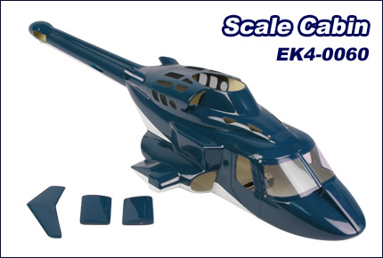

Cambiando de tema, me he fijado que en SERPA y RCMATERIAL han bajado considerablemente el precio de los fuselajes para el beltcp, concretamente hay tres que son muy llamativos y a un precio razonable (sobre 150€), y la pregunta, ¿se adaptarian al T-REX450?, son helis de tamaño similar... ¿que opinais?.
Y otra cuestión, supongo que deben incorporar algún modo de poder poner y quitar la batería de forma comoda, porque sino sería un royo ¿no?

Hola Mezanu
Pues el fuselaje muy chulo pero el precio tambien
que te pareceria por ese precio hacerte con tres de diferentes modelos.

José,
Que pasada de precios, la verdad es que es para mear y echar gota!!!
Imaginate, la semana pasada el fuselage que os indico estava a casi 250€, por eso decía que parecía una oferta interesante, aunque al nivel que estoy no es recomendable ni poner uns fuselage barato, porque salgo a aporrizaje cada 3 vuelos :D

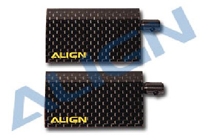

pues efectivamente, los paddles hay varios de diferente peso, en el caso por ejemplo del raptor los hay que
se diferencian por colores , negros que son los que vienen de serie , vuelo mas ( tranquilo ) , los verdes
que serán mas( acrobáticos ) y los azules que son los ( intermedios ) .
Pues aprovecho la ocasión , para localizar unos paddles que incorporen los contrapesos y a la vez que
fijen la varilla de flybar con un tornillo prisionero . Ahora mismo solo conozco los del zoom , pero tiene
a ver algunos mas .
Con este sistema nos olvidamos de comprar flybar de Align , que valen una pasta , o mecanizar las varillas .
Solo tendríamos que comprar una varilla , que por un euro salen varios trozos .

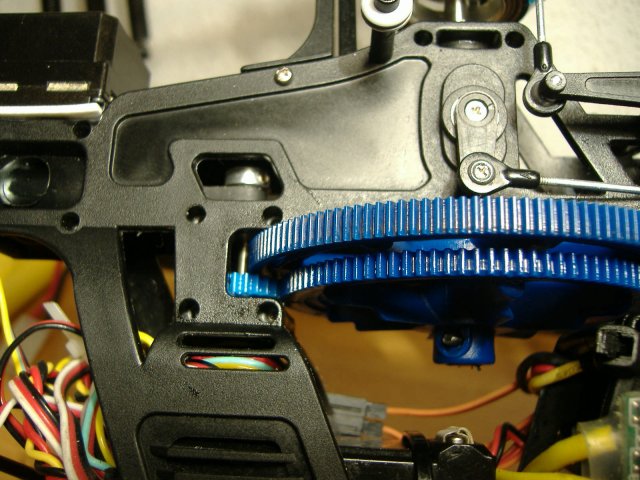

Bueno de momento ya me ha llegao la coronita que parece que ha venido volando pues la pedi el martes pasado y ya esta montada.
Bien vamos a ver.
Sobre la estabilidad del Mini Titan si la tiene pero habria que comparar algunas cosas para poder sacar conclusiones .
Ni por asombro y que conste que no tengo comision se pondra por delante del Trex en ninguna de sus versiones ya que para muestra un boton las copias mejor hechas son como ya muchos saben el 3Dx el HDx el Copter X y alguno mas que los americanos utilizan pero poco o casi nada el miniTitan ,solo hace falta ver las paginas de helis que hay en el mundo y observar la cantidad de recambios que de esos modelos hay.
Todo esto lo digo sin menospreciar al Mini Titan que es un heli buenisimo pero que por ahora los recambios estan en manos de pocos asi pues son mas caros y de escasa localizacion en el extranjero.
Sobre las barras estabilizadoras lo que bien dice Mezanu ( que joder vaya palabra te has inventado elucubraciones) ta cosa la saque de un librito que habla del tema.
Para mas inri las que van de coña son las del Walwuera que ademas llevan el contrapeso o cualquiera del zoom o los mencionados antes
De todas maneras ya me he fabricado una barra que me da de punta a punta de las palas 330 mm.
Lo proximo a discutir es lo de las coronas pues el cambio de engranajes pasar de 22 a 25 dientes puede afectar a la velocidad.

Las coronas lo único que aprecie fue que el alojamiento del cojinete muy logrado y la finura en el vuelo.
No te puedo mencionar si se aprecia la diferencia de algunos dientes de mas.

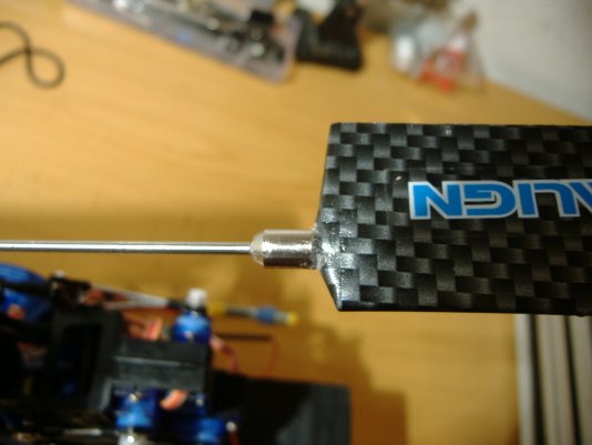

Bueno, pues primeras impresiones sobre una prueba muy rapida (dos baterías):
Palas 325 ALIGN madera.
Flybars 220mm.
Padles Carbono
Pesos Align
El resto de configuración (curvas y motor) estandar, sobre el T-rex450SE.
La primera batería, ha sido para ajustar sobre todo los exponenciales, ya que he notado una considerable perdida de mando, el heli se ha vuelto muuuuuuy previsible y tranquilo, y acostumbrado a un vuelo mas nervioso, pues se me quedaba corto.
Al tajo, el heli ha incrementado considerablemnte su estavilidad, hasta el punto de recordarme los pocos vuelos que he efectuado con el MT, por no decir más aun, ya que en las pocas maniobras que conozco y he efectuado, se ha comportado con la agilidad acostumbrada a este modelo (despues claro esta de ajustar exponenciales).
El comportamiento general, por decirlo de algún modo, y comparandolo con el mismo (sin las flybars de 220mm) es de un heli muy docil, los estacionarios mas perféctos si cave, en las traslaciones con virages bruscos el heli tiende a recuperarse con mas facilidad, haciendo varios ochos enlazados no he notado practicamente diferencia.
En resumen, muy estable, en traslación de novato tiene mayor tendencia a estavilizarse permitiendote estar un poco mas relajado y tiene un vuelo mas tranquilo y previsible, ya que me ha permitido incluso ponermelo de cara, cosa que con la anterior configuración me resultava muy poco comodo.
Solo he volado dos baterías y a sido indoor, ya que aqui hoy ha echo bastante viento, pero creo que el tema queda bastante claro, con las flybars de 220mm la estavilidad del modelo está garantizada sin lugar a dudas hasta el punto de no tener que envidiarle nada a otros modelos con esas cualidades, y debo añadir que los tiempos de vuelo con ambas baterías han sido identicos, lo cual es significativo, ya que sin tener un mayor peso la autonimía no esta comprometida.
Quería añadirle dobles contrapesos a las flybars (ya que he visto algunas fotos de T-Rex que las llevan) pero sinceramente despues de esta prueba no las considero necesarias.
A ver si mañana puedo volar un par mas de baterías, y puedo concretar algun defectillo (si los hay)

Gracias Mezanu por la información .Pues según comentas las pruebas han sido satisfactorias y con buenos resultado .
Pues solo faltaría ir a la competencia ( MT ) y probar los Paddles que lleva montados, ya que hoy por casualidad
he pasado por una tienda de aeromodelismo y he decidido pasar para comprar los paddles de MT para probarlo ,
como es bastante habitual no tenían recambios .
Si no es molestia Mezanu con la configuración actual , que exponenciales has configurado .

Hola Jordi,
Es cierto, cada véz cuesta más encontrar material en tiendas físcas de Barcelona.
Supongo que si hubiera puesto unos padles mas pesados, me hubiera ahorrado los contrapesos.
Personalmente estoy muy habituado al comportamiento de mi T-Rex tal cual, y a pesar de que me he sentido cómodo volando con esa configuración, personalmente opino que en mi caso es dar un paso atras, ya que de algún modo estoy poniendome facil algo que ya tenia bastante superado.
Respécto a los exponenciales, los tenía a -30 y han quedado en -10, y sinceramente creo que podría dejarlos a 0, no obstante el tema de los exponenciales es un tanto personal.
Espero poder hacer mas pruebas mañana.

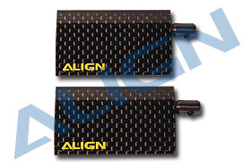

Los paddles que mencione anteriormente lo he localizado , aquí dejo una imagen de los mismos .

Para Jordi y Mezanu
Bueno pues Jordi ya vio ayer un poco de las pruebas que hice con las barras de 220 y la verdad es que no quede muy satisfecho pues aunque el viento era un pelo fuerte lo encontre demasiado torpe en reacciones comparandolo con su anterior configuracion.por lo que estoy viendo es que para indor perfecto pero en exterior y viento na de na.
esta tarde intentare ir y probar el nuevo que tal como mencione y podreis ver en la foto son los contrapesos de un Walkera 60 solo que donde va alojada la barra la he tenido que repasar con un macho de M-2 para poder roscar y en la pala pues repasar la rosca a M-3 ,asi conservo la longuitud anterior y aumento el peso.
y por otro lado me cabe en la caja de aluminio.
bueno pues ya os dire que tal,
