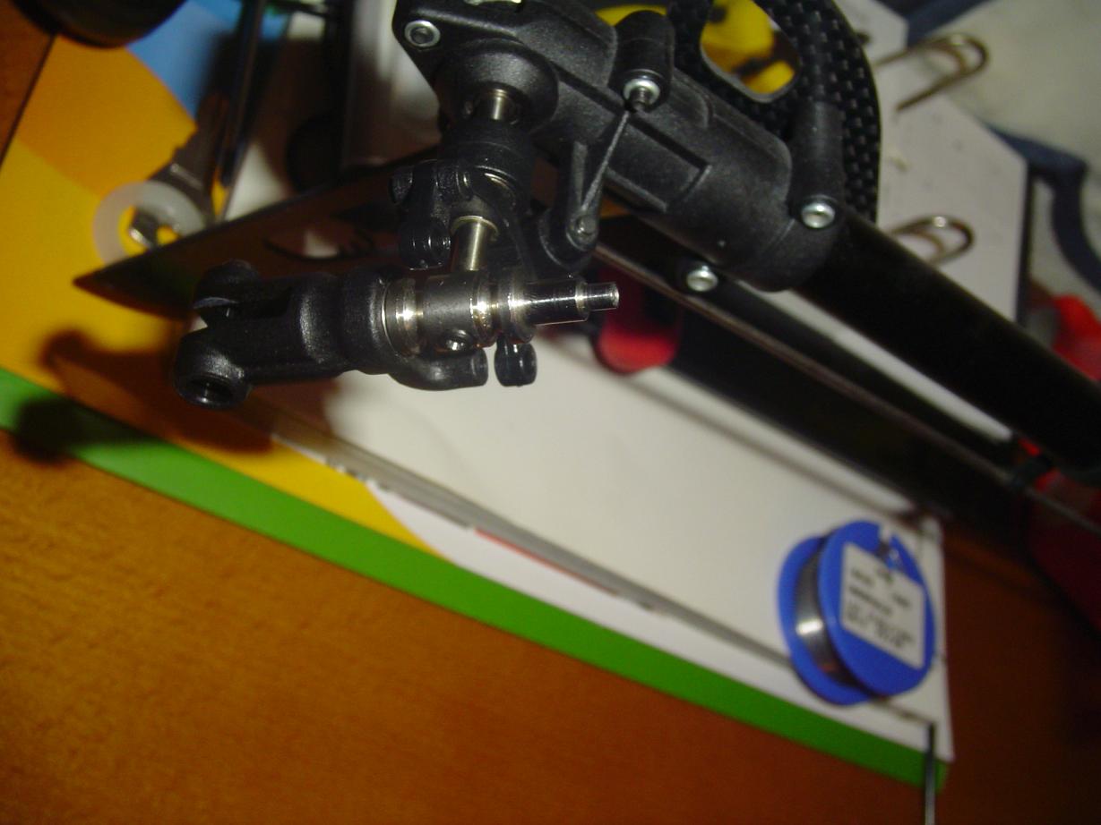

Buenas,
he tenido un problema intentando eliminar la holgura del portapalas de cola. El caso es que me he cargado el tornillo y ahora se ha quedado dentro y no se puede sacar. Tengo otro conjunto de cola, pero necesito sacar la pieza que se une al eje de cola y no se como hacerlo :( , he quitado el prisionero que trae, pero no puedo sacar la pieza del eje, alguien me podría decir como hacerlo?
gracias,

#809533
Hola Lardin,
creo que la pieza que comento es el hub de cola. Adjunto una foto para que veas lo que ha pasado. Apretando el tornillo del portapalas lo aprete demasiado y se rompió, y se ha quedado sin sobresalir nada, esta como medio milímetro para dentro...
El caso es que parece que el eje del rotor de cola va calado en el hub, pero no lo tengo claro y no quiero tirar más fuerte. Supongo que esta pieza se tiene que quitar para cambiar el eje de cola así que seguro que alguien sabe lo que tengo que hacer :) ,
Saludos,
Asier

Por Joan Cervantes
#809562
Hola azi ,
Te comento todo el center hub es una sola pieza no lleva eje , así que si no puedes sacar el tornillo te tocará comprar un center hub , pues si no , no podrás atornillar el tornillo del portapalas , estoy subiendo un video para que se vea bien como se efectua este pequeño brico pra solucionar la famosa holgura de estos portapalas , pero esto que te ha pasdo a ti es mala suerte siempre hay algun tornillo que se parte , pero el problema es como se parte y donde , lo siento :oops: a ver si con un poco de cuidado y suerte puedes sacar el tornillo , Saludos :wink:
Por Azi
#809787
Hola Graphite,
ya he visto al desmontarlo que es una única pieza, pero la cuestión es que no puedo quitarla del eje del rotor de cola. Todo esto vino porque tengo el upgrade del portapalas metálico, así que la pieza la tengo, pero no puedo quitar la antigua y no se porque.
Lo que comentaba es que parece que el center hub va calado en el eje del rotor de cola, pero se tiene que poder quitar...
Saludos,
Por Joan Cervantes
#809841
Hola como he visto que con el post no se acaba de entender os dejo un tutorial para que lo veais , que he hecho yo mismo espero que os guste y os sirva de ayuda que para eso se ha hecho , a por cierto azi , lo que a ti te pasa es que se ta ha roto el prisionero que coje el eje de la cola , eso se saca muy bien con una dremel , prueba y ya diras, Saludos :wink:
Link del tutorial :
http://www.youtube.com/watch?v=Cl9RevcsjEU
