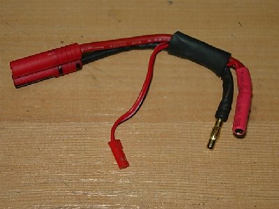

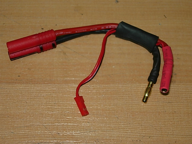

Yo no le añadiría una segunda batería al T-Rex 500, le pondría un Bec de este tipo http://www.helidirect.com/product_info. ... ts_id=5159 que puede funcionar con baterías de hasta 6S y te olvidas de la batería 2S. Lo único que recomiendo es que la conexión se haga mediante un cable igual o semejante al de la foto que adjunto. De esta forma permite conercar antes el receptor y después el variador. Lo he probado y funciona de maravilla.

No puedo poner ninguna configuración porqué no tengo de momento el T-Rex 500. Lo de conectar antes el receptor que el variador es para no tener sorpresas con arrancadas de motor inesperadas. Es lo mismo que conectar primero el Bec con la batería 2S y después conectar la batería principal al variador. Yo vuelo con el sistema Fasst 2,4 de Futaba y no he tenido problemas con cortes de motor ni resets, ni nada por el estilo volando con una sola batería, eso si, controlando bién el tiempo de vuelo y no apurando demasiado (cosa que es indispensable para conservar las baterías).
