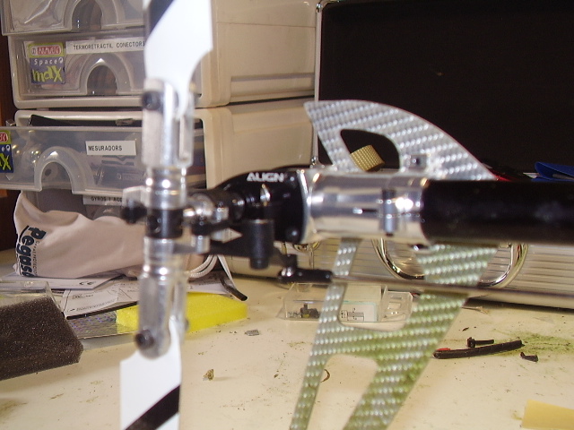

Por cierto que decepción con la caja de cola de aluminio de Align, fijate si no me gustó que no la monté y la voy a devolver.
Para empezar como tengas la correa sujeta a la parte delantera, ya no puedes montar bien la caja de cola trasera porque queda la correa bastante tensa y tienes que hacer malabarismos. Luego encima se han pasado por el forro el agujero que tiene la cola en la parte trasera para encarar la caja de cola y que la rotación sea correcta, es decir que tienes que rotar la caja de cola a ojo para que quede las deriva totalmente vertical, cuando tiene un agujero para que la caja de cola tenga un pequeño pivote que entre en dicho agujero y quede totalmente alineado.
Bueno pues eso me toco los huevos cosa fina, joer es la cosa que mas me fastidia de un heli pequeño, el tener que andar ajustando a ojo la cola cuando hay medios (como por ejemplo esas muescas) para que todo encaje a la perfección y no tengas que andar a ojimetro.
En el Lepton, por mucho hirobo que es y mucha fanfarria que tenga, le pasa eso, que tienes que girar la cola a ojimetro. Precisamente una de las cosas que me gusta de Align (que algo hace bien a veces) es solucionar esas pequeñas cositas.
