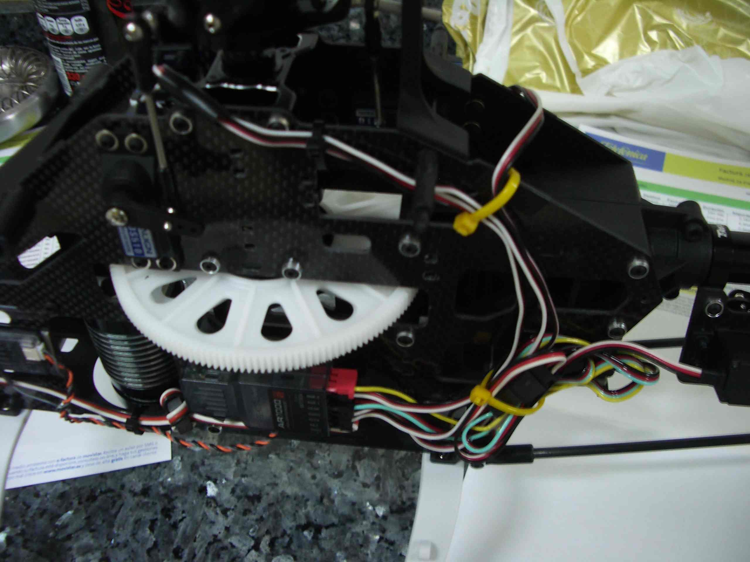

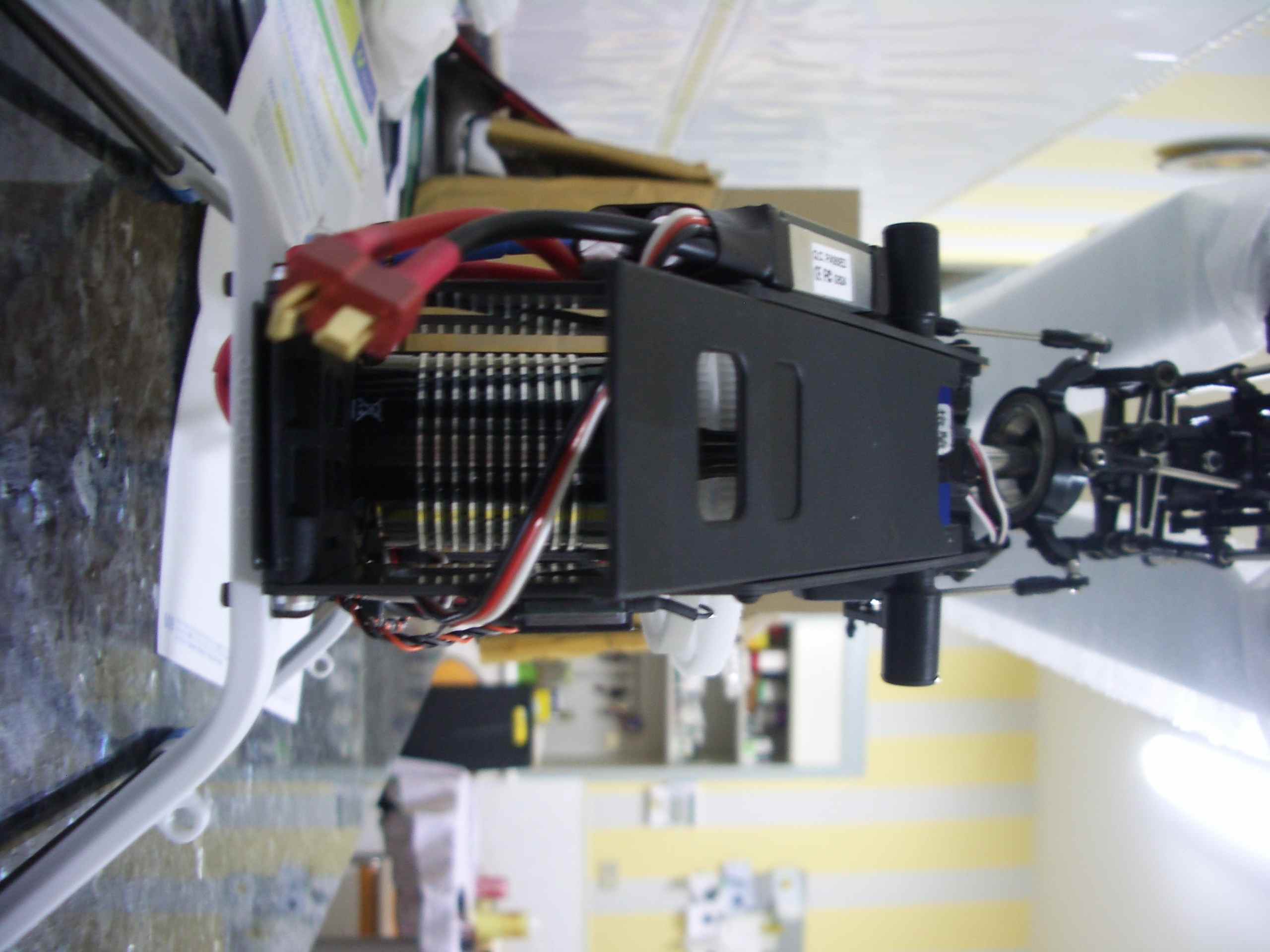

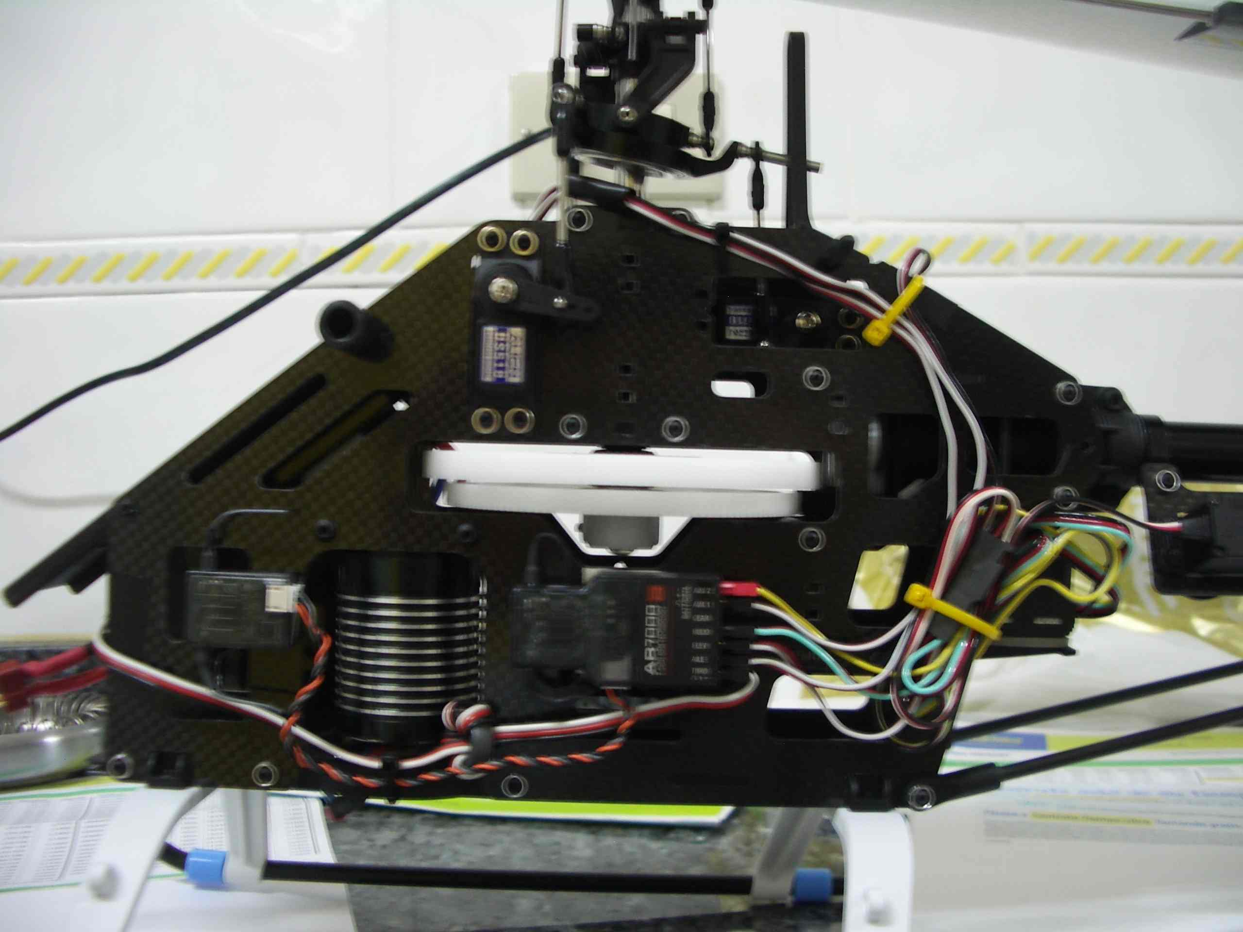

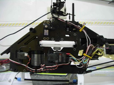

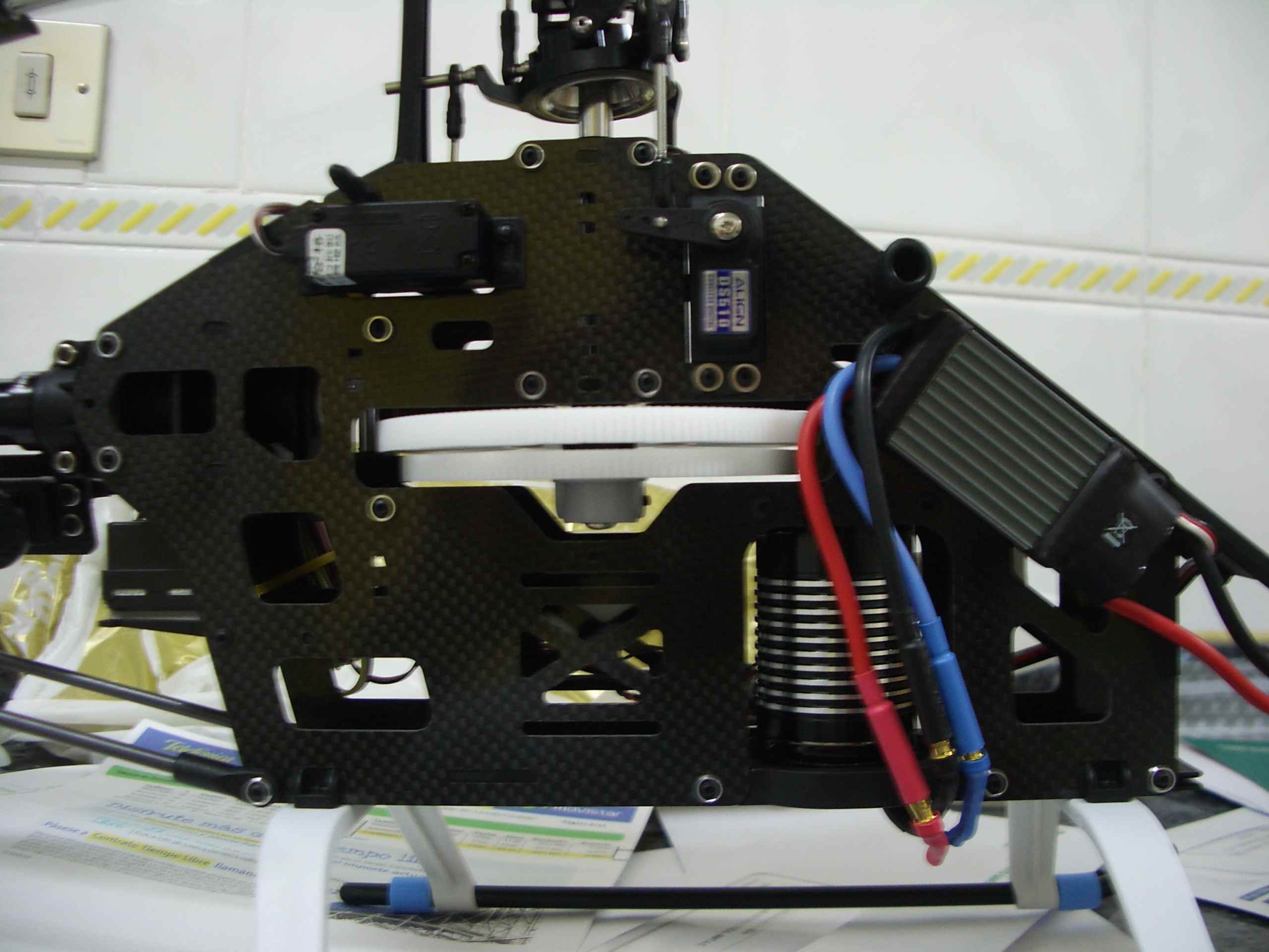

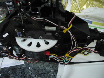

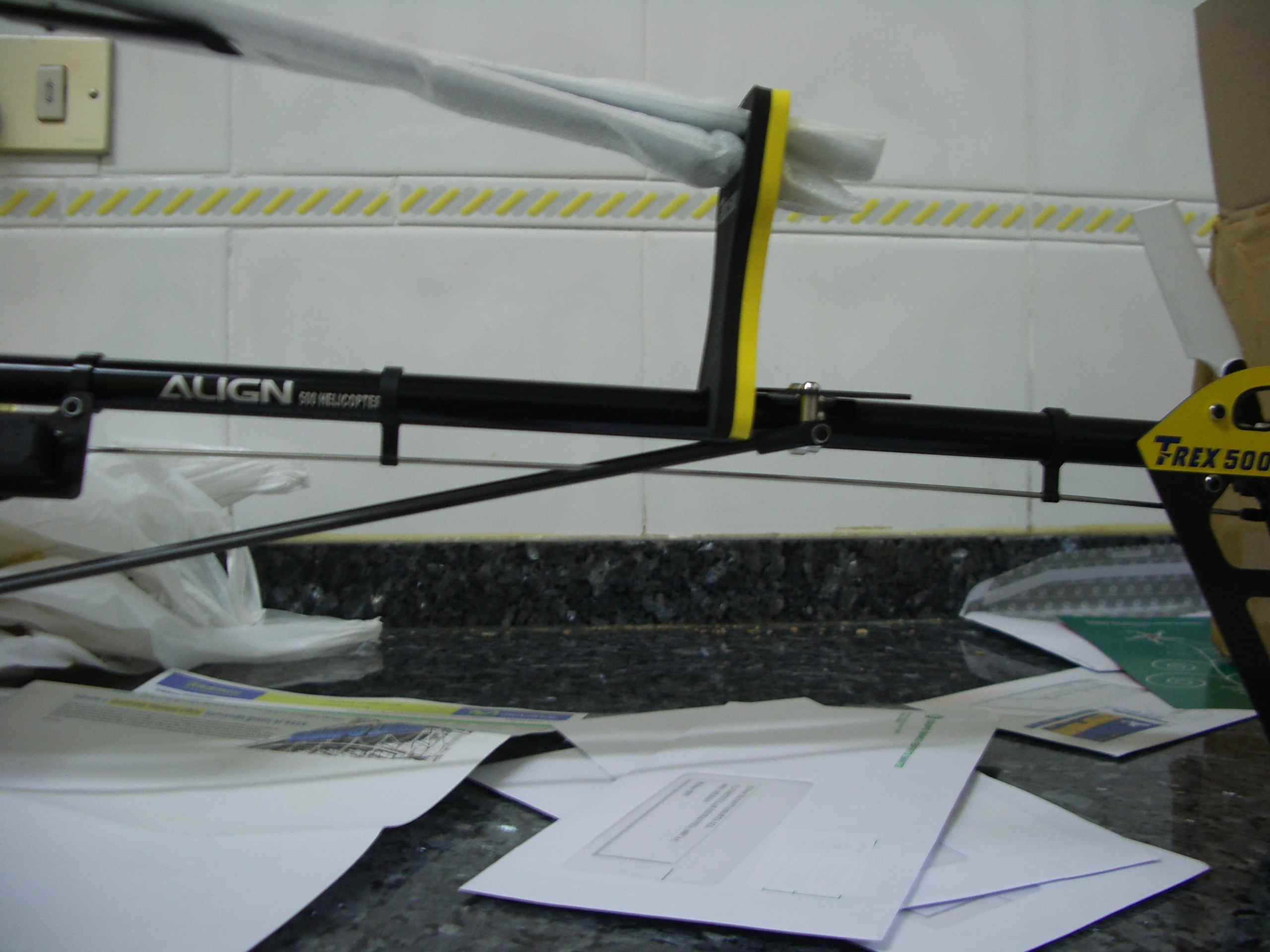

Ya tengo el heli. Lo he pillado como combo RTF (aunque más bien diría que era un ARTF...jeje venía medio desmontado). He visto algunas cosas montadas que no están donde viene en las instrucciones, podríais mirarlas por favor a ver que os parece por si debo cambiarlas al sitio origianal? aparte hay algún detalle más como por donde pasan los cables... (he puesto un poco de cinta aislante en las aristas del carbono por donde pasan los cables) que no tiene muy buena pinta (el paso de los cables).
Ahí van las fotos:
Saludos y gracias!
La varilla que controla el servo de cola esta un poco arqueada, es normal? luego en la foto no se ve, pero los soportes de plástico que sujetan la varilla están "calzados" con un trozo de brida, es el método normal de montaje para quitar holgura
Se pueden meter por dentro del "chasis" todos los cables?

el variador y el receptor no me gusta nada donde lo has puesto.
mira esta foto y veras donde es mas adecuado la posicion de ambos
http://www.timprocter.co.uk/pics/Helico ... Rex500.jpg

No lo he montado yo, venía montado, he preguntado porque me parecía que no tenía muy buena pinta.
El receptor lo tienes donde yo tengo el gyro, donde tienes el gyro?
Los cables los pongo por dentro del "chasis" o los dejo por fuera?
Lo de la varilla del servo de cola un poco arqueada es normal?

vaya un chapuza el que haya montado el heli....
el gyro arriba,,,el recptordonde llebas ahora el gyro,,,y el variador a donde te an puesto la foto...
los cables por dentro del chasis quedan muy bien y con espacio suficiente....y no se ven apenas cables por fuera..
y la varilla del servo de cola tienes que ver que no vaya forzada si no es asin yo la quitaria y la enderezaria,,ya que no es normal que este doblada,,,,

Tenía que haber hecho caso a un amigo que me dijo que me lo comprase desmontado (como viene normalmente...), porque si lo que se ve esta tan mal, cómo estará lo que no se ve...
Gracias por la info! podré fotos cuando lo cambie

Puff, yo te recomiendo que saquesl el rotor y desmontes los rodamientos ppales para tener una buena accesibilidad, y que que enfundes todos los cables, con cable de espiral o con mayas que puedes encontrar en rclevante, evitando asi cualquier contacto con el carbono, no se si vuelas en 2.4 o fm, xo da igual, la cuestion es evitar riesgos de que el heli se caiga sin tener tu la culpa.
Intenta meter todos los cables por dentro, bien amarraditos con bridas para que no se muevan, y el variaador da miedo verlo ahi, con los cables pasando tan cerca de la corona.. :shock: , el variador ponlo en uno de los laterales del chasis, justo debajo de la corona, hay es donde lo lleva casi todo el mundo; tb he visto gente que lo pone justo debajo de la bancada de la bateria, xo es que asi cargas mucho ya el morro de peso, por lo menos eso me pasa a mi que llevo lipo y bec externo delante...

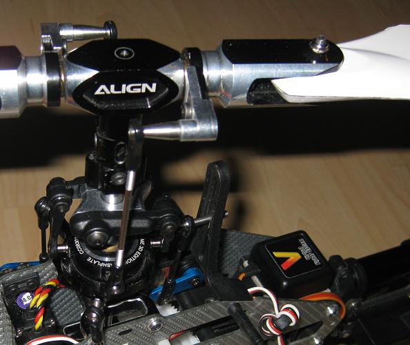

Aqui va un trex 500 sin barra estabilizadora con la modificacion de Mikado de la cabeza y el V-STABI. A ver si vuela mañana poco a poco.
La modificacion de la vabeza de Mikado deja bastante que desear ya que viene casi sin instrucciones, hay que echar mano de la red para saber los detalles.
El V-STABI se configura relativamente facil en la forma basica de vuelo, aunque hasta que no vuele no se sabe si esta bien.

chelmon escribió:Aqui va un trex 500 sin barra estabilizadora con la modificacion de Mikado de la cabeza y el V-STABI. A ver si vuela mañana poco a poco.
chelmon pues tennos informados que yo tambien lo tengo en la cabeza en hacerle algo de esto,,,no te olvides de pasar por aqui cuando lo pruebes :wink:

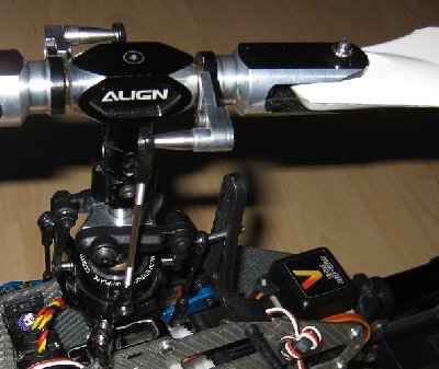

pues el primer dia de pruebas no fue muy bien . El heli hace cola de pez, ya lo hacia antes de quitarle el flybar y a pesar de todas las modificaciones alli sigue. Abri otro post con esto. Le he cambiado el motor por un Scorpion ya que al original se le salio una tapa y nada. Asi que voy a probar a cambiar el giro de un 9257 que puede que este tocado a un BLS251 y a probar otra vez.
Estoy algo mosca con el juego de la cola, pero no se si se puede mejorar mucho. La pieza que sujeta las palas (en el dibujo de abajo) tiene un pequeño juego que es dificil de quitar, no? Viene ya montada con el juego y por mucho que se ajuste una de las dos palas tiene un pequeño juego minimo. Se la he cambiado por una nueva por si acaso.
A pesar del problema de la cola el heli se nota super agresivo, creo que recomiendan ponerle expos.
