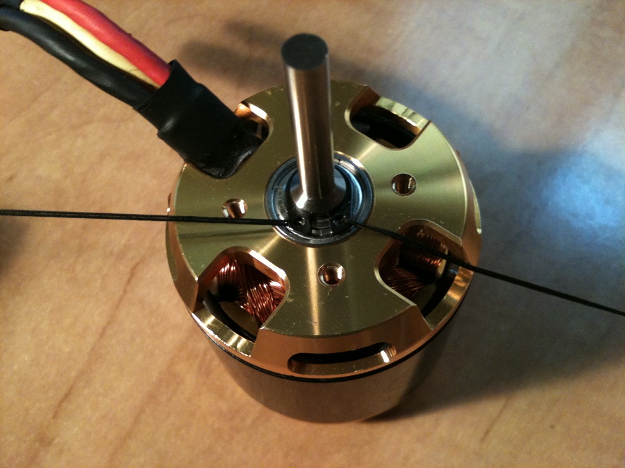

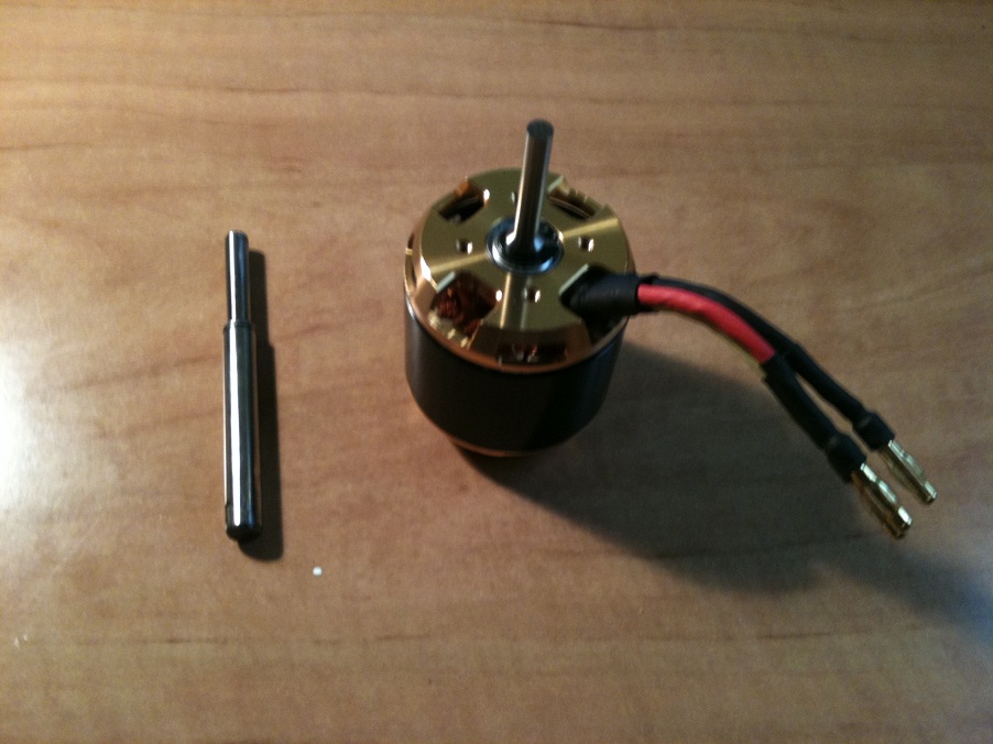

Vaya tela con el ejecito del motorcito...
Primero una impresion general: ningun paso es complicado pero su conjunto es una tocadura de pelotas increible.
Me acorde de toda la familia del chino que me envio por error el eje de 5mm.
En fin, este es el aspecto inicial.
Por washington
#947349

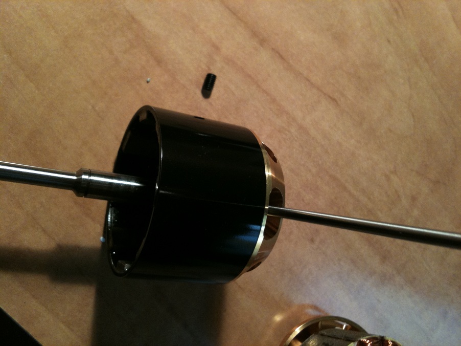

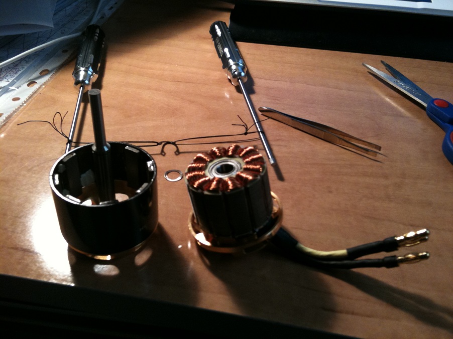

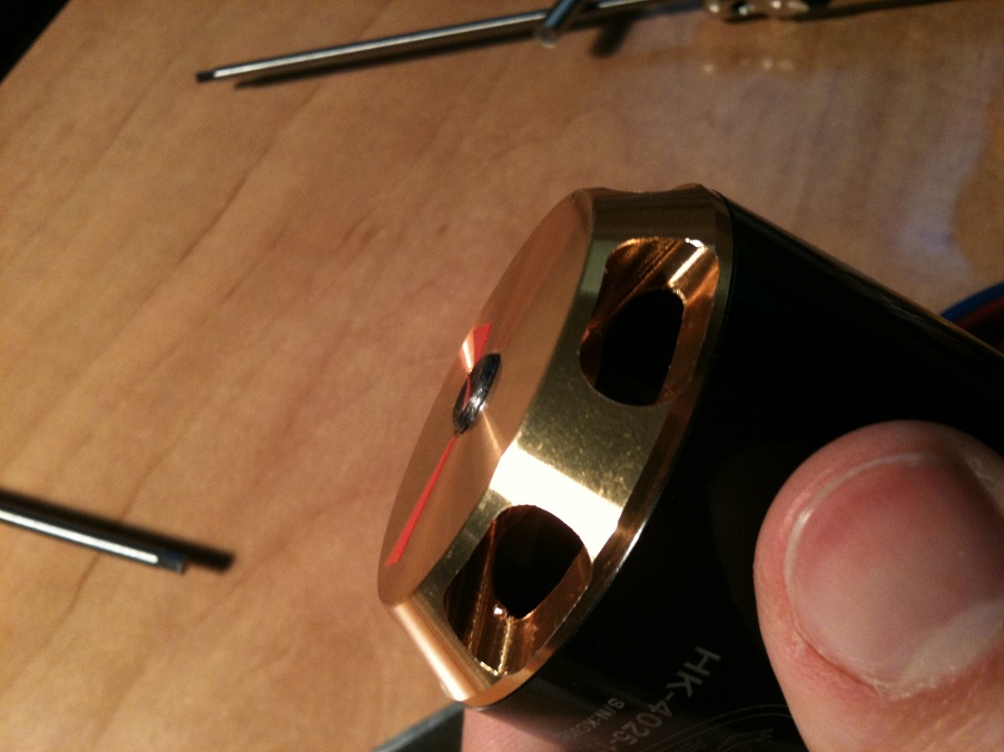

Primer paso: sacar el "prisionero" que es como una arandela chunga abierta por un lado en forma de "C". Hay que usar unos alicates espreciales para sacarlo pero a mi se me ocurrio este metodo usando un poco de hilo de seda gordo.
Cuando quitas el prisionero se abre el motor en 2 partes tal y como se ve en las fotos.

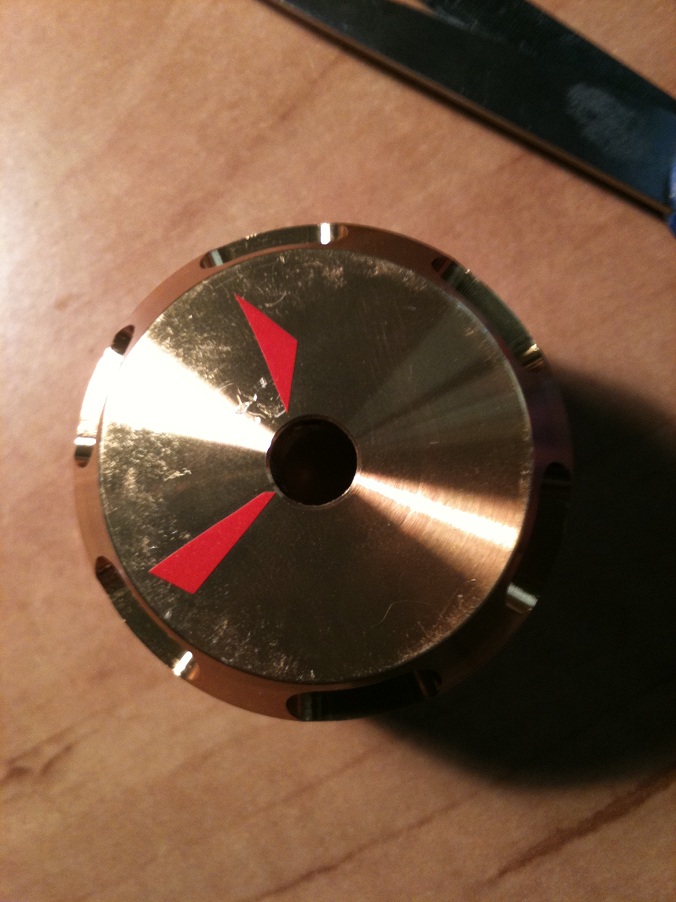

Por washington
#947350
Ahora hay que desatornillar 2 tornillos que sujetan el eje por el otro lado, aqui solo hace falta una llave de Allen

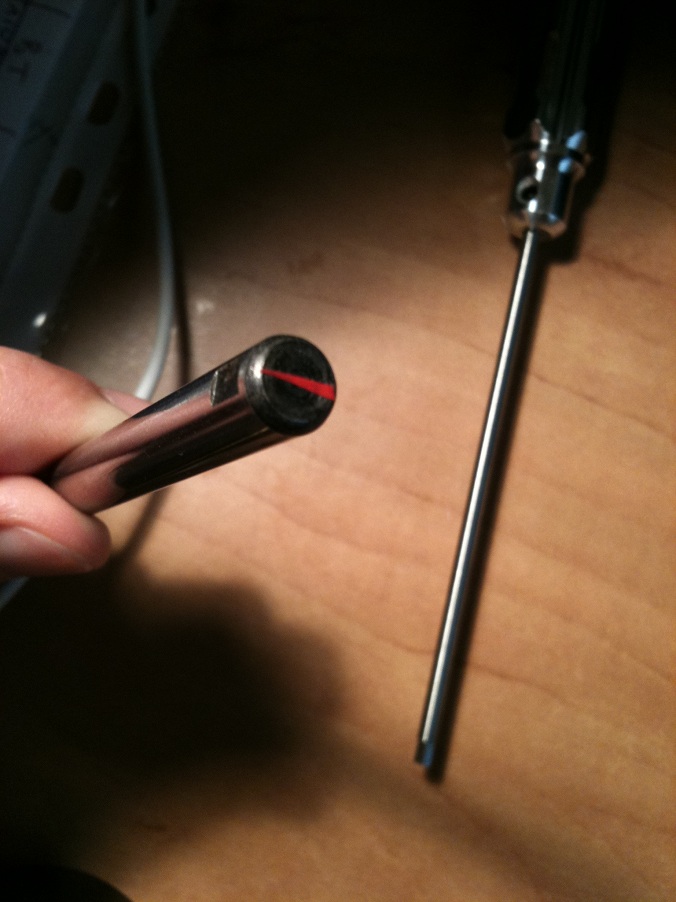

Por washington
#947352
Llega la hora de bricomania. Vi un video en youtube donde el tio coge el motor en una mano y le da un martillazo con la otra mano, tal cual en el aire y el eje sale enterito sin mas. Y UNA MIERDA!!!!! Yo creo que al final de este vieo solo faltaba "efectos especiales por Stiven Spilberg".
En fin, probe lo de dar con el martillo a un punzon pero vi que se podia resbalar y arañar la carcasa o clavarmelo en la mano. Y se me ocurrio una idea: le doy la vuelta y le doy de martillazos hasta sacar el eje por el otro lado: funciona de P.M.
Mi consejo: dos tacos de madera sobre los que apollar el motor y lo pones encima con la parte del eje donde pones el piñon hacia arriba. Y le das martillazos hasta que el eje poco a poco salga por el lado del motor que yo llamaria "culo".
A ver si con la foto se entiende mejor.

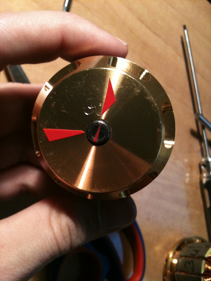

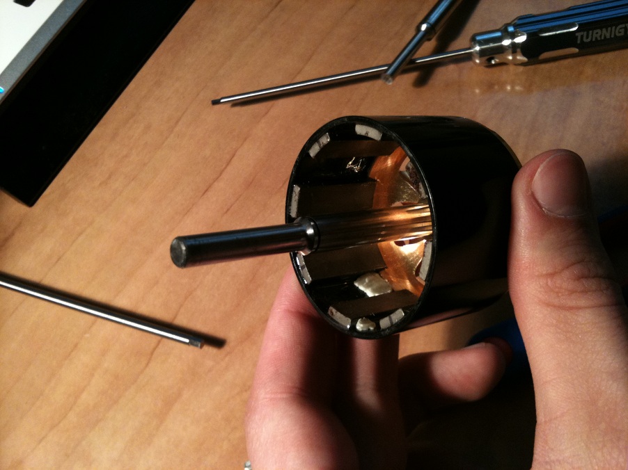

Por washington
#947353
Ahora llega el momento de meter el otro eje. Yo aconsejo poner unas marquitas en el sitio de la muesca del tornillo en el eje y en la carcasa del motor por donde entran los tornillos. Asi sabes como tienes que meterlo (me refiero al eje ;-) )
Por washington
#947356

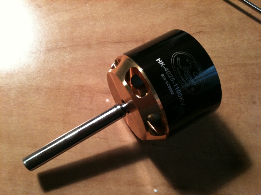

Ya falta menos.
Ahora hay que metere el eje a martillazos tambien y aconsejablemente sin deformarlo. Hay quien lo hace con un martillo de goma o nylon, pero a mi se me ocurrio otra idea. El tema es que el exceso de energia sea absobido de alguna manera. Entonces lo suyo es poner el motor sobre un material moderadamente blando que absorba parte de energia del martillazo. Yo utilizé mi pierna :-) O sea, pones la carcasa sobre el muslo y le das suavemente al eje con el martillo. Aqui llamo la atencion para decir que para meter el eje se hace al contrario que para sacarlo, o sea esta vez si que vamos al grano y solo metemos los 8-10 mm del eje desde dentro de la carcasa hasta que asome un pelin, tal vez 1 mm.
Asi queda despues de este paso.

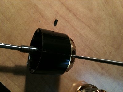

Por washington
#947358
Bueno, ahora pongo las dos partes del motor juntas, pongo los dos tornillitos y casi esta. O eso creia. Hay que meter el dichoso prisionero!!!! Y aqui donde me empece a cagar en todo por varios motivos.
El prisionero esta duro de narices, y el invento de la seda se me ha partido. Use la seda doble y en cuanto pase el prisionero y este "abrazó" el eje se ha deformado. O sea que se ha abierto tanto que ya entraba y salia como si nada.
LLegado a este punto me quede con una cara de ..."y ahora que?" :shock:
Bueno, lo saque lo arregle un poco con los alicates y lo volvi a empujar. Y paso lo mismo, se deforma y a tamar por culo.
Asique no me quedaba otra que ponerlo asi y despues apretarlo con los alicates para que adopte su forma original pero ya en sus sitio definitivo.
Última edición por washington el Sab, 08 May 2010 22:24, editado 1 vez en total.

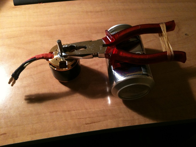

Bueno, el Seger-Problem se ha medio solucionado con este invento casero llamado Alicate-Goma. Se aplica un Alicate-Goma sobre un Seger-Cabron durante 24 horas.
:twisted:

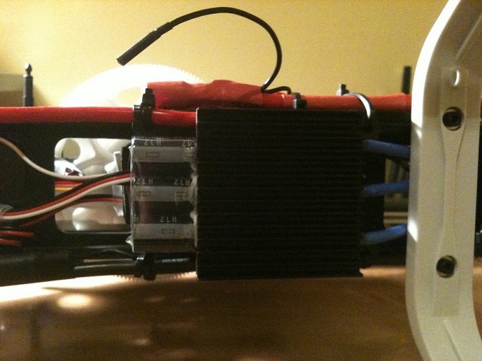

Por washington
#947980

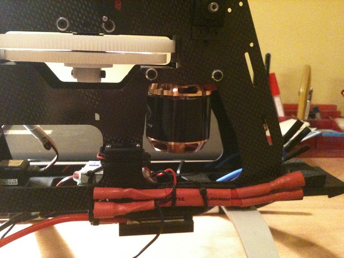

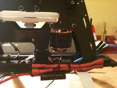

Y ahora un par de fotillos de sobre "como va el montaje". Ya esta toda la electronica montada sobre el chasis y queda mas o menos asi.
Ahi veis tambien mi invento del alargador con el BEC. La verdad es que fue un reto soldar cables de 8AWG porque son gordiiiiiisimos, no entran nisiquiera en los bullet 5,5mm Asique se ha quedado de unos 15cm de largo, lo cual segun la formula me reduce el voltaje total en 0,1V pero no creo que lo note demasiado. Aparte de eso, me viene al pelo el alargador, porque me permite tener el cableado de forma comoda ya que el ESC no es precisamente pequeño. Y me quito de rayadas porque conecto de forma secuencial el BEC y despues el ESC.
Ah y una cosa mas, lo del cable quitachispas me parece genial, porque antes de ponerlo he probado a pelo para comprobar que hay chispas. Y no veas la que suelta, se podria usar de Flash en camaras de foto. En 2 o 3 chispazos se me ha quedado lo boca del conector medio chamuscada, asique considero el cable quitachispas (o hasta que Bote le ponga nombre tecnico) un buen invento.
