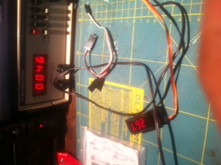

Buenas tardes a todos.
A ver si alguno de vosotros me puede ayudar o facilitarme información.
He comprado un mini tacómetro RCEXL V3 y al conectarlo al sensor del encendido el motor se para y el display marca "0".
Ésto sucede conectando el tacómetro con encendido y motor rodando.
Igualmente si lo conecto desde cero, activo el encendido y procedo al arranque, el motor no arranca.
Desconecto y todo perfecto.
Supongo que tendrá que ver con el tipo de sensor o electrónica del tacómetro.
Alguno habéis experimentado o tenéis información ?.
Muchas gracias y saludos.

Con la "Y" que viene con el tacómetro...
Comprobado el negativo-negativo, positivo-positivo y señal-señal.
La "Y" está permanentemente conectada y el motor va perfecto a no ser que conecte el tacómetro.

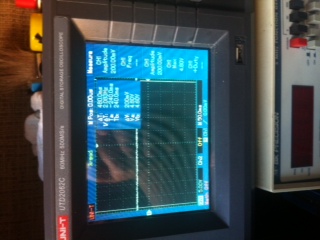

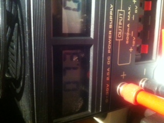

He medido el consumo y caída y me dan 40ma y 0,2v.
Lo alimento con dos lipos, total 8,4v más/menos.
En el osciloscopio detecto el pico de señal del sensor pero cuando conecto el tacómetro desaparece... :roll:
Saco del conector el pin blanco y perfecto; luego de alimentación no és.
Curiosamente, como indico arriba, el tester de cdi funciona siendo de la misma marca, Rcexl.
Si OS contesta os mantendré informados.
De cualquier manera he desinstaladlo todo y sigo ajustando con el óptico.

Podrías comprobar por separado el minitacometro, utiliza el generador de funciones del osc. para ello, y le metes una PWM de 5V, ademas, alimentalo con 5V mismamente, y por supuesto, une neutros.
Por Mahlrgs
#1355087

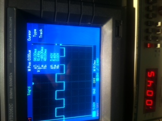

Bueno, pues el misterio continúa.
Usando el generador de funciones en onda cuadrada, salida TTL/CMOS, sin offset de CMOS y señal a 5v, estas son las lecturas.
Decir que por debajo de 3,5v de señal el tacómetro no arranca.
La alimentación la ajusté a 7,4; el consumo es mínimo.
Lo único que se me ocurre es que el sensor del CDI trabaje con pulso negativo.
Estoy hecho un lío.

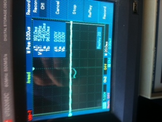

Explicate mejor, pero en un caso son rpm y en otro Hz no :?: a ver si va a venir por ahi tú confusión... :roll: de todas formas, veo que el tacometro indica.
Dependerá del tipo de sensor, si bien cuando yo saque los oscilogramas de salida del sensor y salida a tacómetro, luego las busco que las tengo, eran las dos positivas, pero invertidas, me explico, en el primer caso la señal esta casi todo el ciclo en +Vcc, mientras que en el caso del tacometro casi todo el pulso era 0V. Pero esto daría igual XQ como las 2 rampas siguen ahí. Salvo...
- en la del sensor que yo medí, el pulso valido de señal para la unidad es cuando pasa de 0V a +Vcc, el pulso de la rampa de subida. Y en el del tacometro ni idea, XQ no me interesaba lo más mínimo.
Comprueba el sensor con el osc. para verificar. Desconectalo de la unidad CDI, le metes 5V, y a ver esa salida. :shock: :shock: :shock:
Por Mahlrgs
#1355108
Correcto.
Es la prueba que ma falta por hacer, la del sensor.
El valor que muestra el tacómetro no me importa en la prueba realizada. En lo que me he centrado es a cuántos voltios empezaba a funcionar elevando la señal y si media los pulsos de frecuencia aumentando el nivel de salida en TTL del generador y modificando frecuencias.
Está claro que el tacómetro funciona por eso haré la prueba con el sensor alimentado a 7,4 y miraré los picos.
Otra curiosidad es que el tacómetro no muestra información hasta superados los 5v en el pulso, si no, muestra 0.

Pues ya esta Miguelon, resuelto, los 2 funcionan bien por separado, pero son incompatibles si los pones juntos. El tacómetro anula la señal que da el sensor.
Los sensores son de efecto Hall, la tension Hall se crea en una plaquita semiconductora que hay dentro del sensor claro, esa tensión se crea pero a su vez es anulada o minimizada muy mucho por la entrada del tacometro, asi de fácil, no hay más, es una cuestión de diseño, son incompatibles.
En cuanto a la tensión que comentas, interesante, si tuviesemos el circuito delante lo descubririamos, pero si lo han diseñado para que al menos hayan 5V, ellos sabrán.
A ver ahora la Vout del sensor... :shock:
Por Mahlrgs
#1355243
Pues el asunto está claro.
El tacómetro RCEXL es imposible que funcione en los encendidos del OSGT22 aunque los fabrican éllos pero bajo las prescripciones de OS.
El pulso del sensor es invertido y con Vcc de 4,6/4,8.
La alimentación que entrega el CDI al sensor independientemente de la tensión de entrada es de 4,8v.

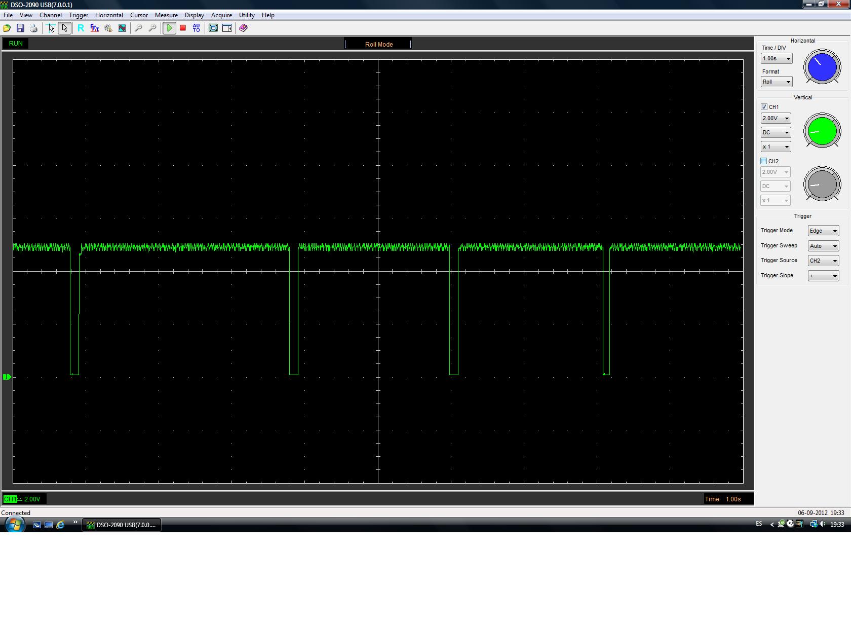

Ok, suena bien esto: "... el encendido también está fabricado por Rcexl pero es de ingenieria O.S. este encendido tiene algunas características propias, en primer lugar no dispara en estático, es necesario lanzar la hélice para que actúe, es una cuestión de seguridad al modo DA, la segunda característica es que va calado a prácticamente cero grados..."
Dirá "prácticamente" con muy buen criterio, porque con el error en la medida que se introduce tanto a la hora de encontrar el PMS, como a la de alinear el imán con el captador, sería de una necedad considerable , el afirmar con rotundidad que se cala el sensor a una cifra real de grados (valor real). Unos son mas precisos y exactos que otros, pero, ningún método, instrumento de medición, ni operario, están por encima de los errores de medición.

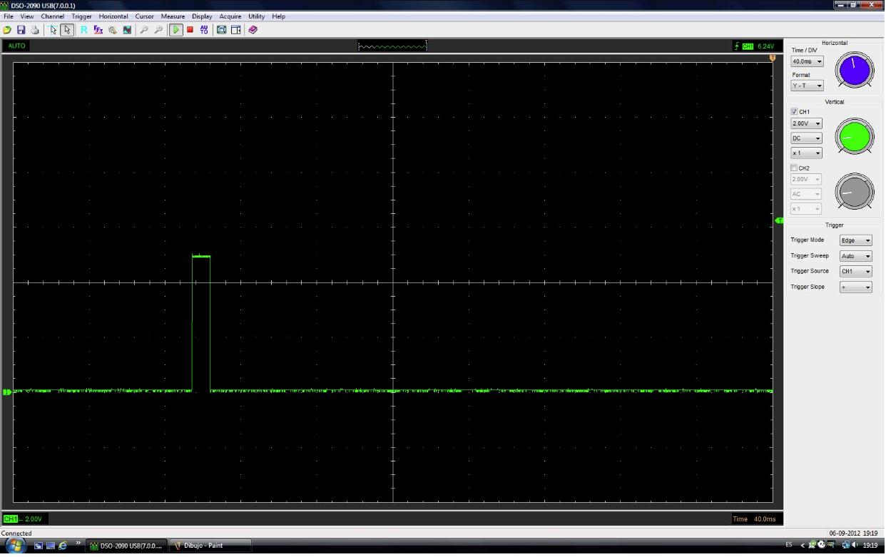

Encontré mis oscilogramas Mahlrgs :
señal de salida del conector del tacómetro del CDI.
Señal del sensor
Última edición por Jose Luis28 el Vie, 26 Ago 2016 23:31, editado 2 veces en total.

#1355348
Las lecturas son similares por lo que está claro el asunto.
Siempre he usado OS en mis modelos y me gustan bastante. No me parece bien lo del CDI pero comprendo y respeto sus criterios. También pienso que podían haber dejado una salida para pulso.
