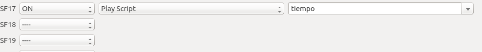

Os presento una función para que no llegueis tarde a comer después de una larga mañana de vuelos.
La radio os recordará de viva voz, cada cinco minutos la hora que es y el tiempo que lleva encendida.
Se basa en un pequeño script LUA que podreis adaptar a vuestro gusto a poco que lo estudies un poquito.
Está realizada y en uso con OpenTX 2.2.1
Instrucciones:
Descomprimir el archivo.
Los dos archivos de sonido ".wav" se colocan en SOUNDS/es/
El script "tiempo.lua" en SCRIPTS/FUNCTIONS/
Hay que activar en la emisora una funcion especial:
ON--Play Script--tiempo
y dejar la emisora cinco minutos encendida para oirla.
