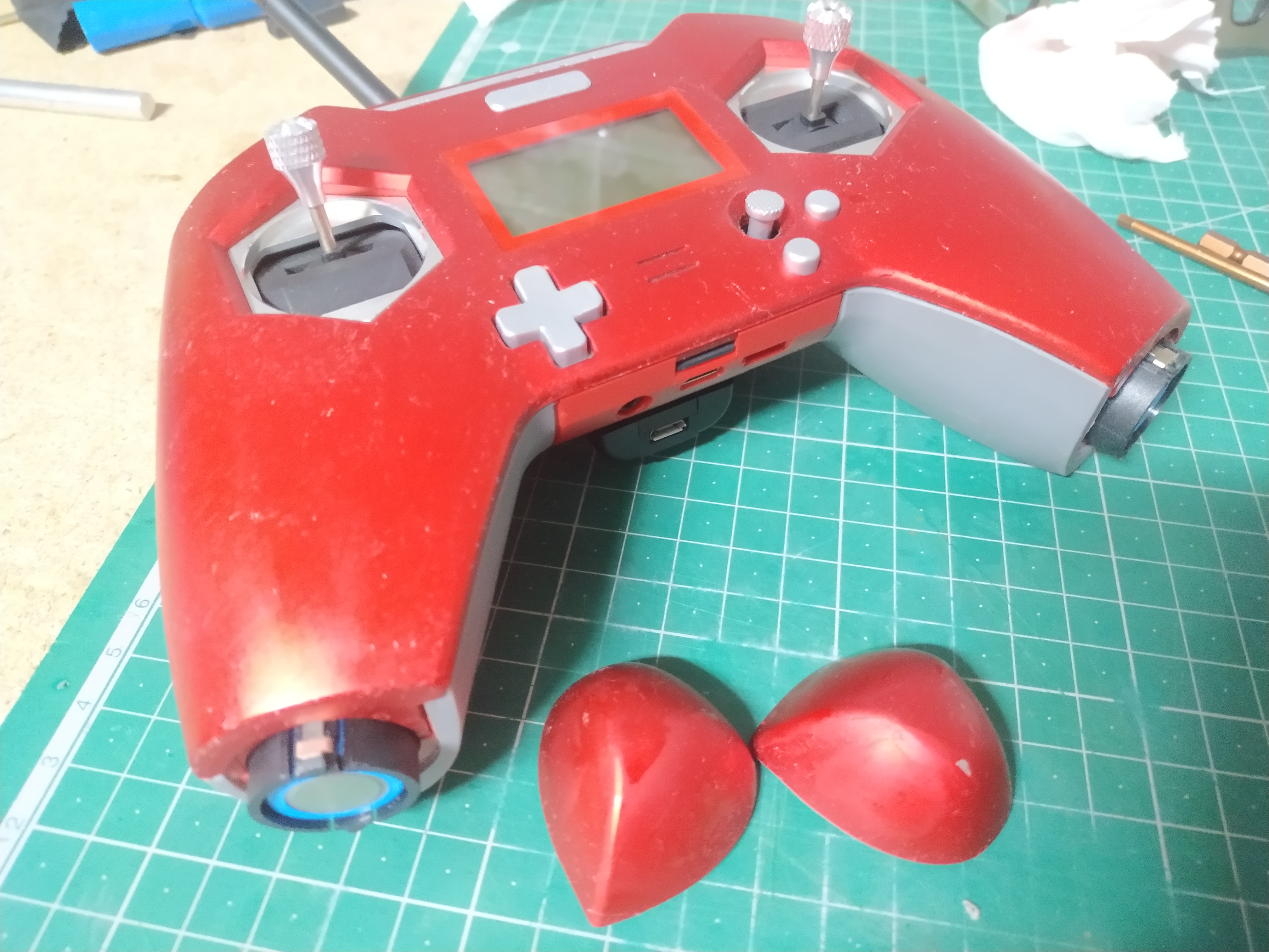

Hola, pues eso, puede parecer una tontería, pero mi X-lite siempre ha resultado súper pegajosa, ahora mismo ya casi es imposible usarla, algo leí hace tiempo, ¿os ha pasado a alguien?, ¿sabeis como solucionarlo?, me tiene desesperado y ni alcohol ni nada, se pega todo, manos incluidas :evil:

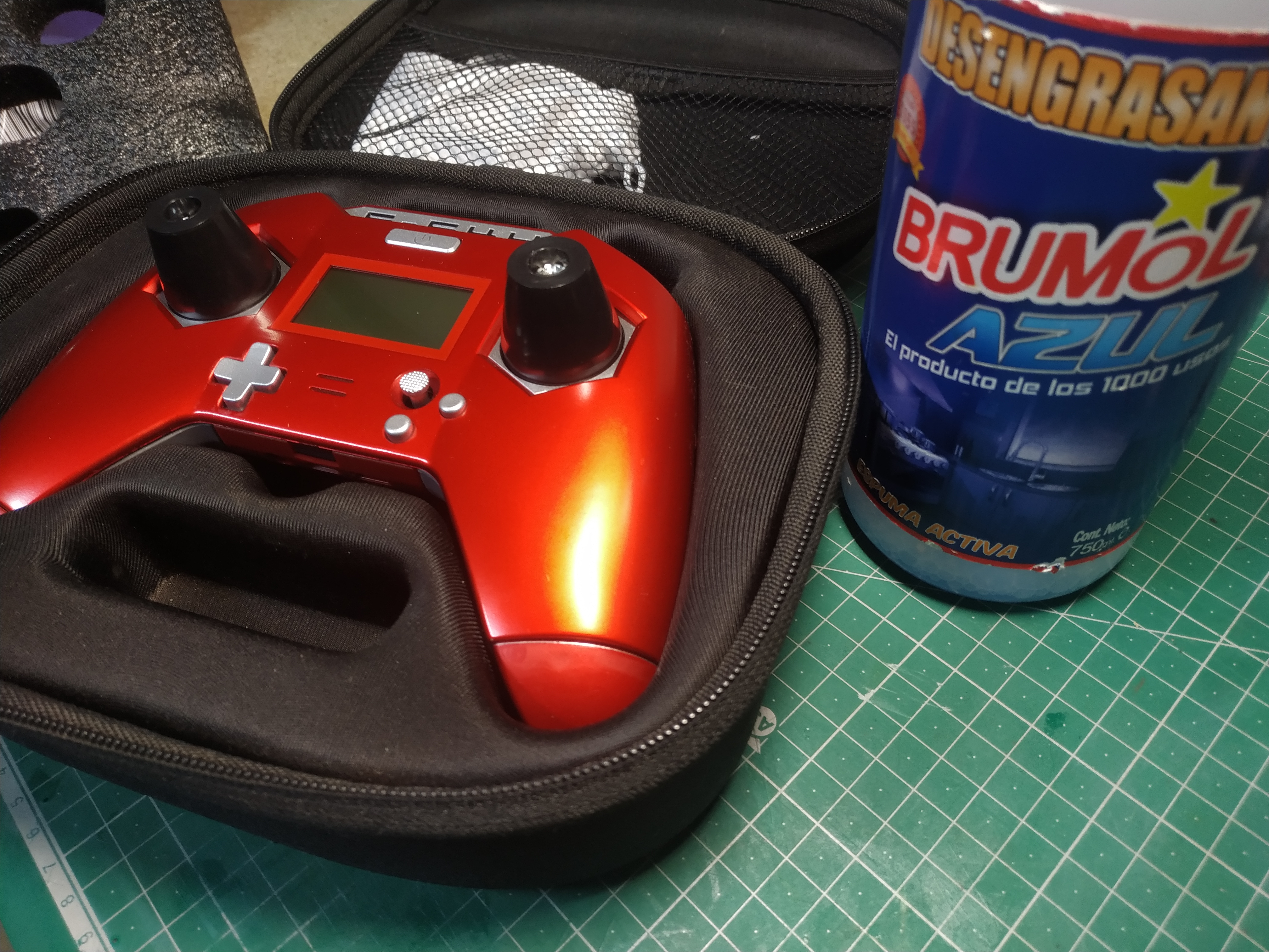

Pues eso no se me habia ocurrido, y tengo por casa, buen apunte.
Despues de poner el mensaje, he seguido con alcohol, jabón lavavajillas, nada, y se me ha ocurrido probar con un desengrasante que usamos para todo, no sabia si no se acabaría llevando hasta la pintura, pero como ya me tenia harto, he probado, y genial, se ha quedado desgomado y limpisimo, es la primera vez en años que no me quedo pegado a la dichosa emisora, por si os sirve de ayuda :wink:
