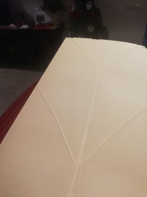

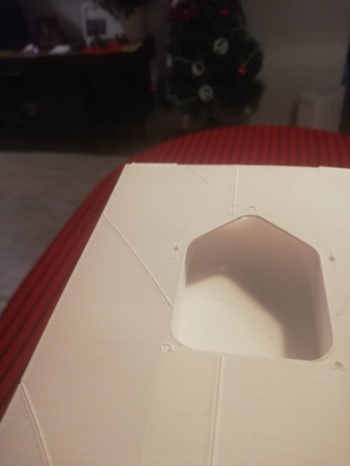

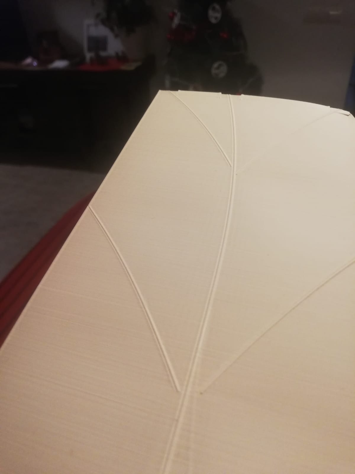

Por ahora he impreso las alas en pla normal para hacer pruebas (es mi primer avión impreso en 3D). He utilizado los perfiles que vienen en la descarga para pla normal pero noto como muy marcadas las costuras del los largueros-costillas... y si en pla se notan, supongo que en lw-pla, que además "espuma", todavía será peor.
¿Sabrías explicarme alguna forma de suavizarlas y que se noten menos?

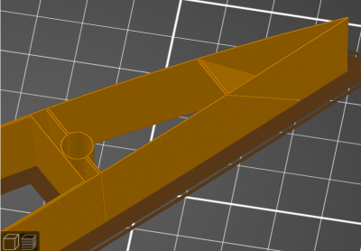

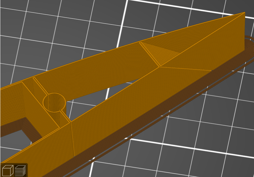

Respecto al resalte de las nervaduras te comento: el Model A es el primero de la saga Eclipson con el que se puede imprimir en "vase mode", es decir, no hay retracciones y traslaciones del cabezal de un punto a otro sino que se imprime toda la capa en una sola línea sinfín. Te dejo imagen para que veas como se ejecuta cada capa:
Esto está pensado especialmente para LW-PLA por ese incómodo defecto que tiene de rezumar sin parar cuando no está imprimiendo capa. De esta forma la pieza queda mucho más limpia y no hay que andar retirando rebabas y pelillos.
Pero tiene una pequeña pega y es esa, que la costura se nota. Eclipson ha querido que todas esas costuras estén en el intradós para minimizar los efectos aerodinámicos adversos, que por otro lado son casi despreciables para un avión entrenador. De todas formas puedes intentar que la costura sea menos visible si en lugar de usar los perfiles adjuntos eres tú quien rebana las piezas con Cura, Slicer o cualquier otro que tengas. Ajustando los parámetros de grosor de extrusión de perímetros externos consigues que esa costura se junte algo más y sea menos visible.
Con LW-PLA, al expandir, se cierra más aun y crea como una pequeña "cicactriz" ligeramente abultada. Pero como este material se lija con facilidad se puede al final conseguir minimizar bastante el problema.
De todas formas tal como lo tienes no hay problema estructural y el avión te va a volar igual de bien, no te preocupes en exceso.

Las costuras se notan pero no es nada grave. Cuando saqué las piezas de la impresora, se notaba la calidad en el diseño. Sin prácticamente hacer nada más que bajar un poco la temperatura (mi filamento funde bien a 205º y por defecto viene a 220º), ya salió genial.
Ya te contaré cómo quedo porque al final estoy plantándome hacer un avión mixto con unas piezas en pla y otras en lw-pla.
