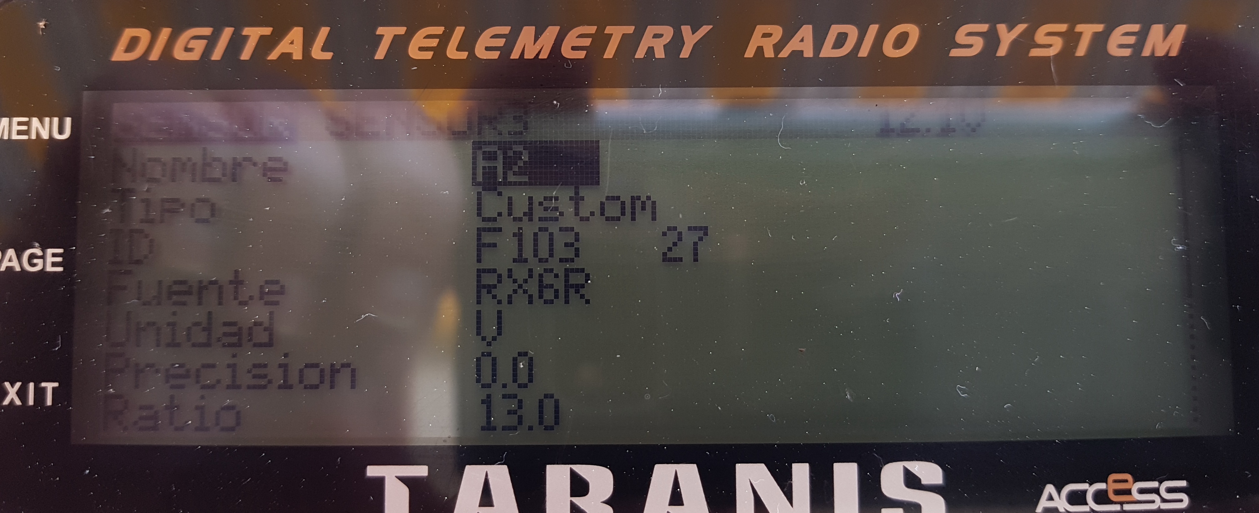

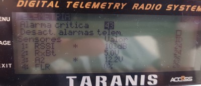

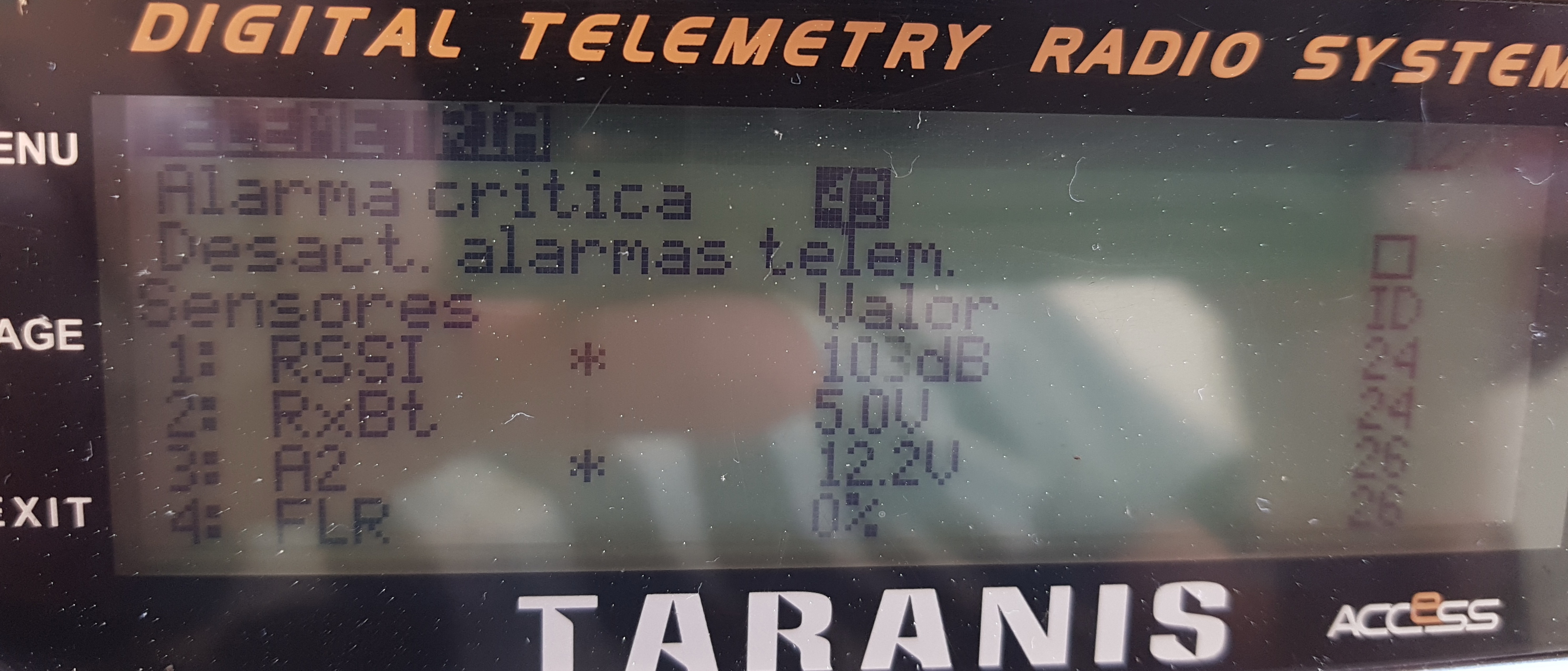

tengo una Taranis X9D Plus y un receptor RX6R, con el firmware v.2.1.0 para el protocolo ACCESS. Aparentemente todo funciona correctamente. Sólo tengo un pequeño problema con el valor de voltaje de la batería conectada a la NAZA Lite, que no cambia actualizando el voltaje. Aunque se puede ver en la pantalla el símbolo de "*" parpadeando en la entrada (la lee como A2), actualizando teoricamente ese dato. Pero no lo hace.
Aquí muestro las dos pantallas.
Si alguien a tenido este problema y me lo puede confirmar...
Le estoy dndo vueltas, borrando los sensores y volviéndolos a captar... pero sigue igual. No sé cómo narices lo de configurar o, por el contrario, si es un fallo del firmware/hardware.
*Edito: En la configuración de la NAZA con el pc, el sensor de voltaje de la controladora sí marca la tensión de la Lipo.

Parece normal. El sensor A2 siempre esta activo y es el valor del voltaje en el pin AIN2 del receptor, junto al sbus y smartport. Si no tienes nada conectado puede dar cualquier valor. No conectes un voltaje superior a 3.3v o puedes freir el receptor
#1406556
Te agradezco esa información. Ahora cobra sentido que aparezca como A2 (yo me preguntaba por qué le denominaban así).
Pero se me ha quedado una cara de tonto... :shock: Pensaba que se trataba del voltaje de la batería principal que alimenta controladora y motores.
En pocas palabras, me olvido de tener referencia del voltaje instantáneo de la batería del dron??
#1406560
Nos ha pasado a todos. Suele dar un voltaje parecido a una 3s
Si quieres el voltaje de la bateria necesitas un divisor de tension para conectarlo por debajo de 3.3v. Te vale el de frsky fbvs01 o tambien con dos resistencias y un poco de paciencia

Ok, gracias nuevamente. Ya entiendo. Haciendo un divisor de tensión, puesto que según indicas no puedo sobrepasar los 3,3v en el pin AIN2, después debería "calibrarlo" en la Taranis. Que en realidad es lo que estaba intentando hacer con los 12,5+- que me daba el dichoso sensor A2 y que, realmente, me daría de una u otra forma un valor proporcional para la suma de las celdas, puesto que sólo toman el valor total.
La otra solución más cara es conectar al SmartPort un sensor con esa salida, que ya he visto sí indicaría el valor de cada celda.
Seguiria teniendo el AIN2 libre para leer algún otro "valor", siempre por debajo de 3,3v.
Gracias nuevamete, ha sido muy esclarecedor (creo :D :D )

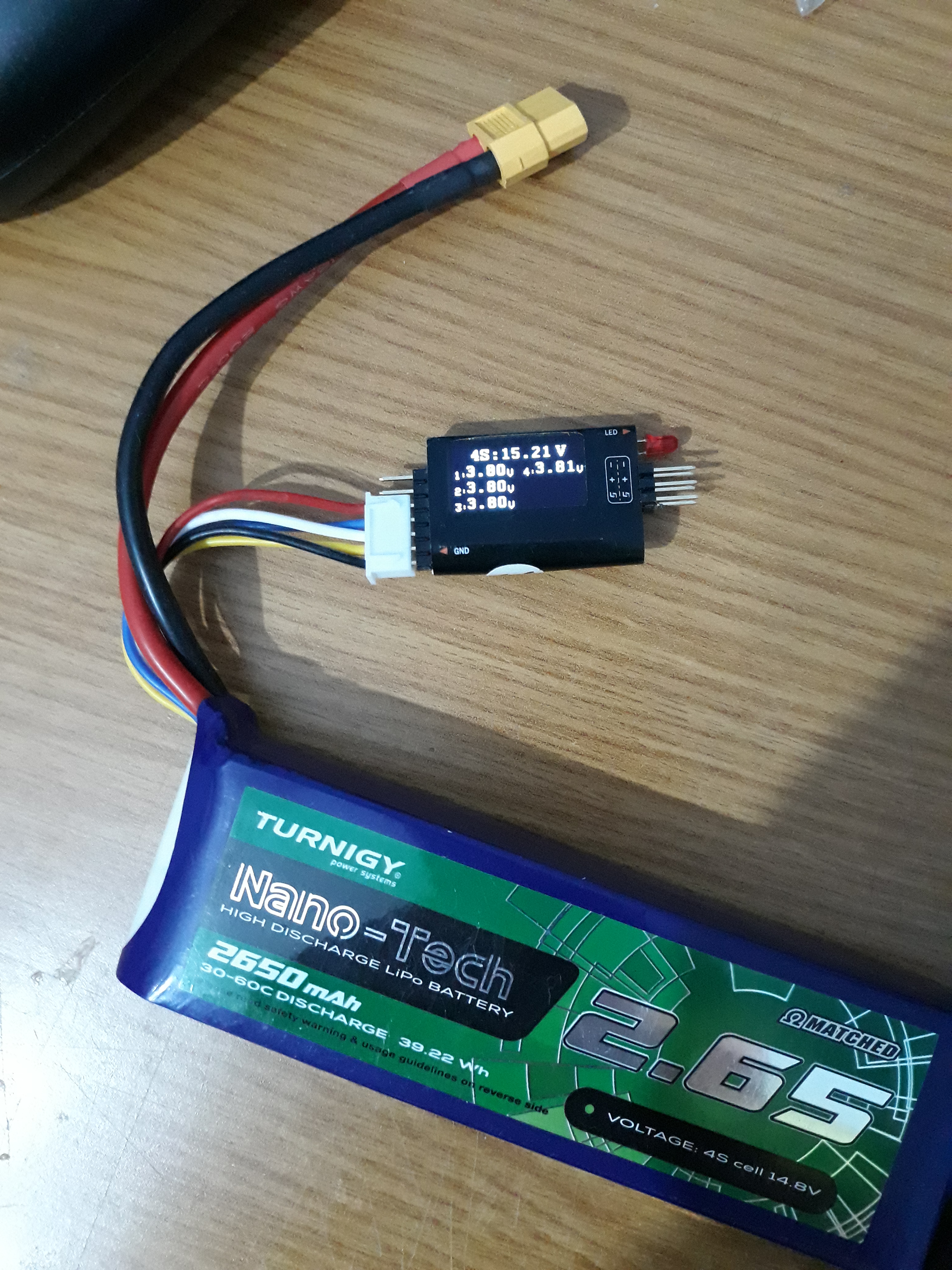

Ahí está, El FVLSS , va de perlas, y si sospechas de alguna celda, puedes monitorizar todas y cada una de ellas.
Lo que ya no se si con algun scritp, gracias a la telemetria podrias monitorizar cada celda en vuelo; o, la telemetría es solo para la tension total, eso lo desconozco.
La pantalla tecnologia OLED se ve de lujo.
Y como ves, también puedes monitorizar cada celda sin tener conectado el smartport operativo. Para mí es un accesorio imprescindible.

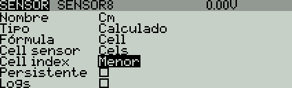

Por defecto te aparece el valor total como Cels. Puedes ver también el valor de cada celda, el menor, el mayor y el delta (mayor - menor) añadiendo sensores desde el menú de telemetría de tipo calculado, fórmula Cell y en index el valor que quieras. También hay scripts que lo presentan con gráficos en pantalla. Yo personalmente uso el delta y el menor y pongo una alarma a 3.70v sobre el menor

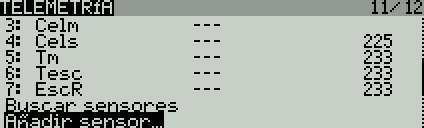

Como dice Daniel, añado una variable de telemetría calculada que muestra el valor de la celda mas baja, le pones una alarma para que te avise de que ha bajado del valor que quieres, y listo. Esta variable calculada busca y representa el valor mas bajo de celda en cada momento, con lo que sabes que no vas a dañar nunca el paquete de baterías, como podría pasar si monitorizas el valor total.

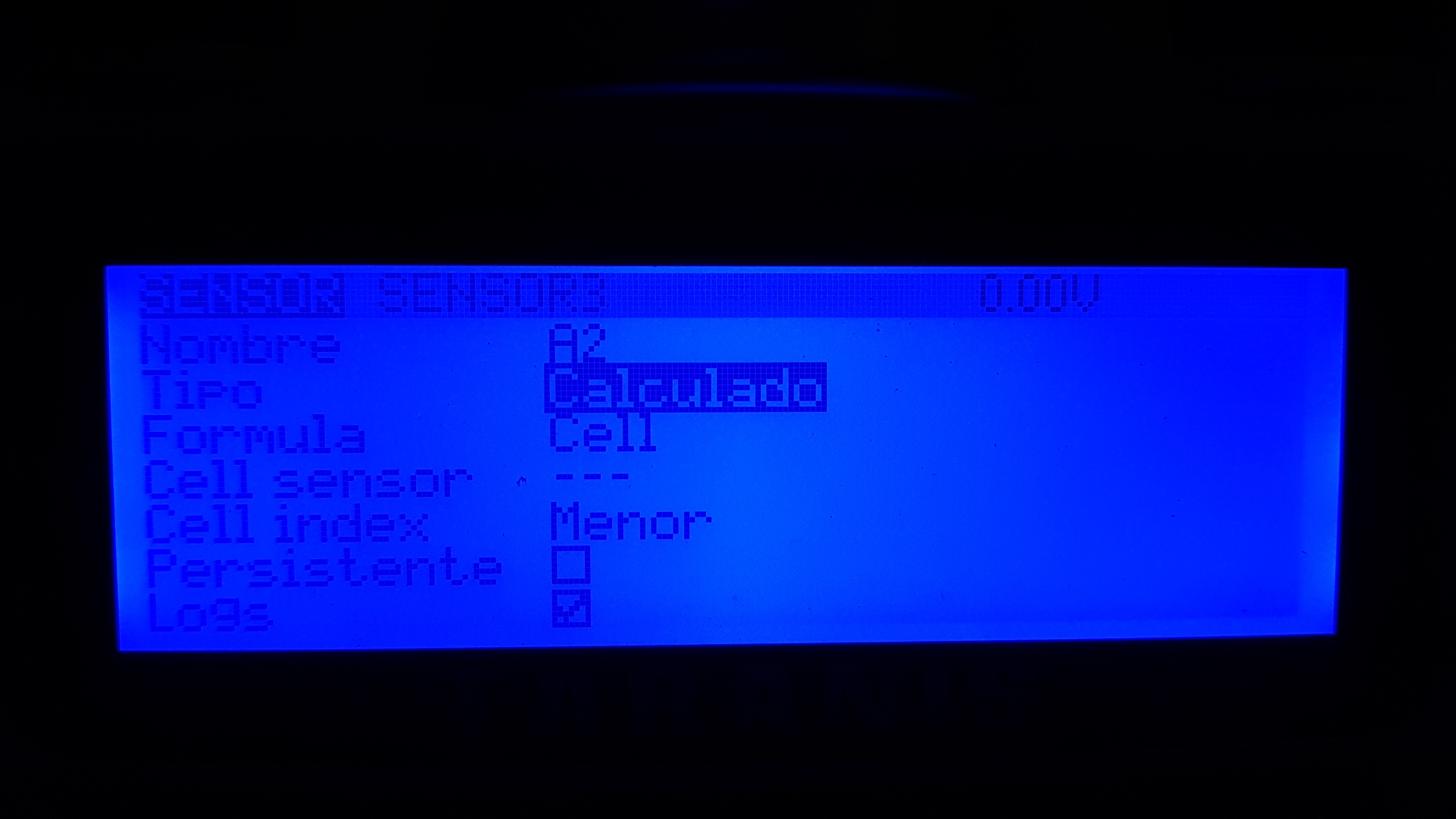

Excelente idea la vuestra, me interesa muy mucho implantarmela , podríais poner la configuración en el Taranis de la variable esa, es que hasta la fecha no he visto nada de las variables esas. Sin prisa alguna.

si editas unos de esos sensores (yo lo intenté con el A2 por probar) verás que puedes utilizar su valor (Tipo) como "custom" o "calculado". En el valor calculado se puede utilizar en el campo "Formula" varias posibilidades: "Suma", media, min, max, Multipll., Total y... "Cell"
En lugar de editar el sensor mejor añade un sensor desde el menú de telemetría, si no perderás el sensor que edites. A2 es solo un nombre que asigna opentx basado en el ID del sensor. Si lo cambias a Calculado, pierdes la información del sensor. No confundir editar un sensor normal (custom en opentx) con la fuente de datos de un sensor calculado que será otro sensor o sensores
Luego como indica GremBack seleccionas Calculado, fórmula Cells y el sensor Cell. El sensor cell consiste en una matriz de los valores del voltaje de cada celda. Como dice Felix, opentx calcula en todo momento qué celda cumple la condición que pongas en index y la muestra. No olvides ponerle algún nombre porque si queda vacío no aparecerá luego en la lista de sensores
