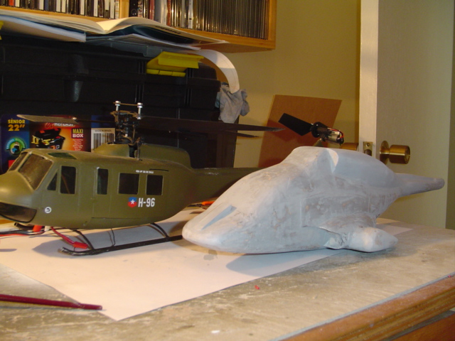

Bueno eso...les dejo una fotito para que me envidien un poco 8)
Romano
mi proyecto de airwolf para mi hornet

Uuy, que bonita pinta tiene eso 8) , seguro que por lo menos va a estar tan bien realizado como el Huey de al lado...
Yo envidia, si que me da. ¿es de fibra? ¿Lexan, policarbonato???
el Airwolf es guapo para micro, pero igual te vas a tener que comer el tarro un poco para hacerle un tren con ruedas. (¿irá con ruedas o patines?)
Saludos por allá.

Hola romano, muy bueno, veo que eres un artista con el modelaje.
Lo dicho, tiene muy buena pinta, si señor. :P

Gracia...el modelo es de madera de balsa y el fuselaje final sera en fibra de vidrio como el UH, llevara tren retractil con ruedas que eso ya lo tengo listo :D

Como siempre... Increible!!! Felicidades Romano por el ariwolf que está a punto de llegar, estoy seguro que de ahí saldrá un fuselaje genial, el molde tiene una pinta fantástica, espero que nos informes puntualmente de los avances. Por cierto, ¿en cuantas piezas lo vas a hacer? porque en dos piezas me parece un poco complicado, por el tema de los laterales, supongo que este también será en fibra de vidrio, ¿no?, cuenta, cuenta, que nos tienes en vilo :wink: bueno, si no es top secret, claro, sino esperaremos a que nos enseñes la maravilla que seguro que saldrá de ese molde :D
De nuevo felicidades, el huey te quedó muy chulo y este seguro que aun mejor.

Gracias, la verdad es que pretendo sacarlo en 2 partes laterales tal cual el UH, espero que no tenga problema con los laterales, si es asi tendre que volver a hacerlo por partes mas pequeñas.
Falta todavía emparejar bien el molde y los detalles de las lines de puertas y marcos de ventanas, y despues sacar los negativos para el fuselaje en fibra.
Ya les colgare alguna otra foto cuando tenga alguna novedad interesante.
