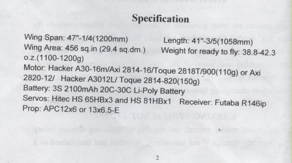

Estas son las especificacionesnque me vienen en al manual.

El motor segun recomendaciones es un AXI 2820/12 y la equivalencia en chino es el que pusiste tu anteriormente,el TR 35-42D de 1000 kv,de helices seran las APC 12x6 o 13x6,5.
Hoy han repuesto los servos TGY-90S,el otro servo tambien lo tienen y el motor tambien esta en stock,a ver si pones mas fotos de los accesorios etc.. que trae,el tren de aterrizaje dicen en la pagina que es de carbono :wink:
Lo de que sea liviano si es resistente pues mejor porque sino luego tendrias una piedra voladora jajajaja,un saludo.

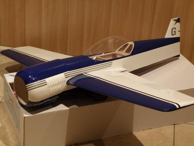

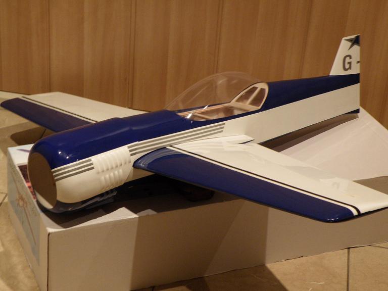

#985209

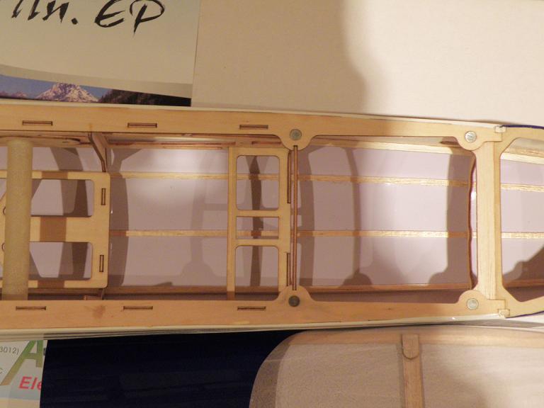

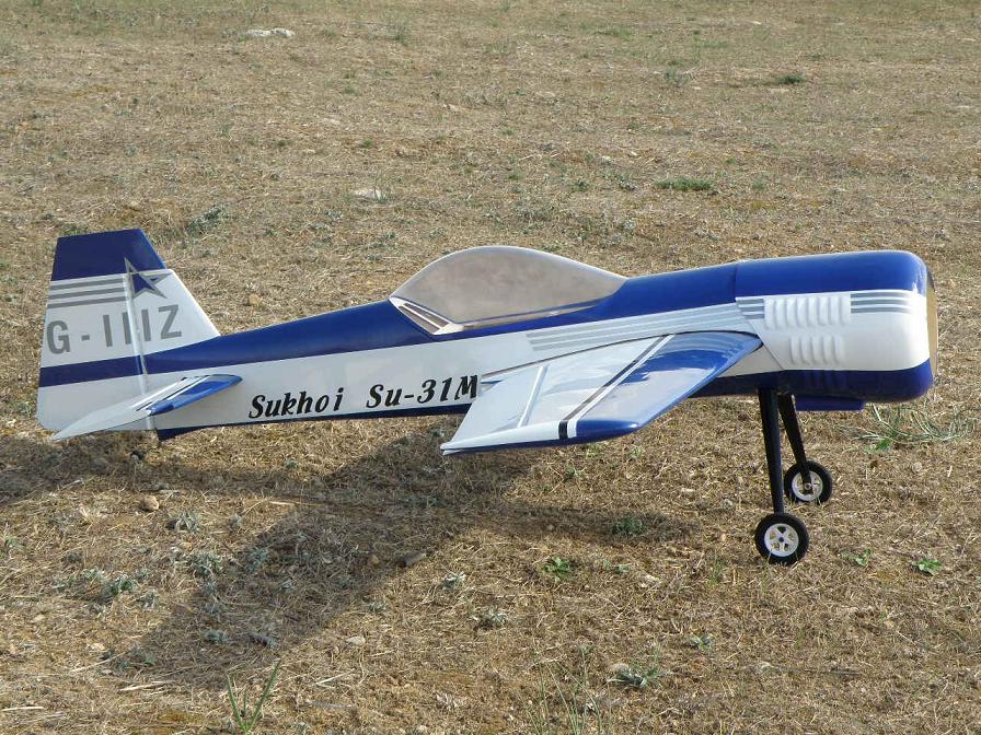

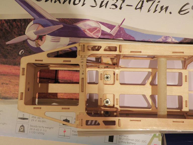

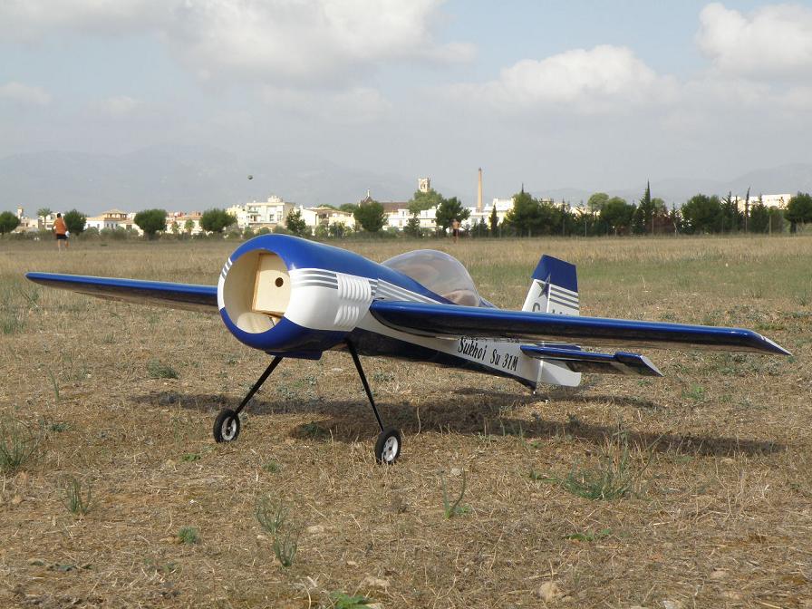

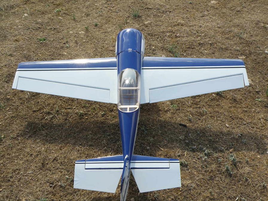

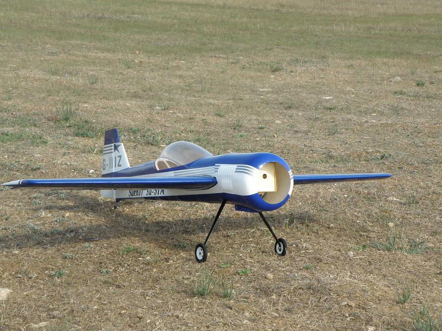

Presentación no oficial(la oficial será cuando lo tenga con motor y el resto de cosas) de el bicho.

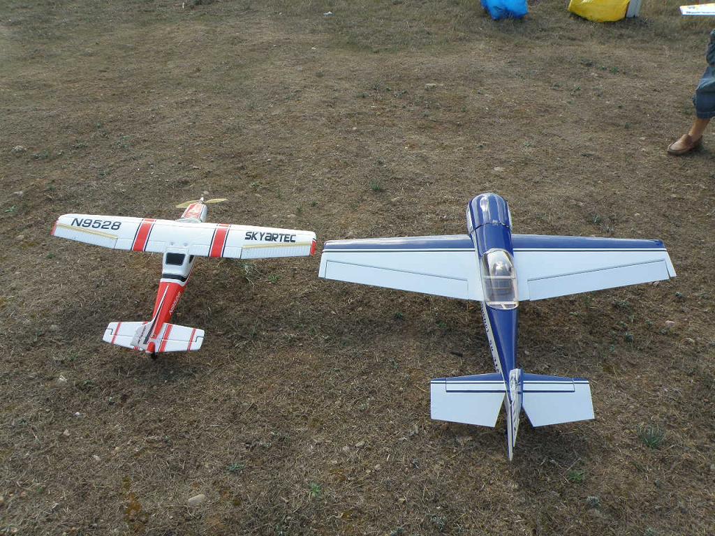

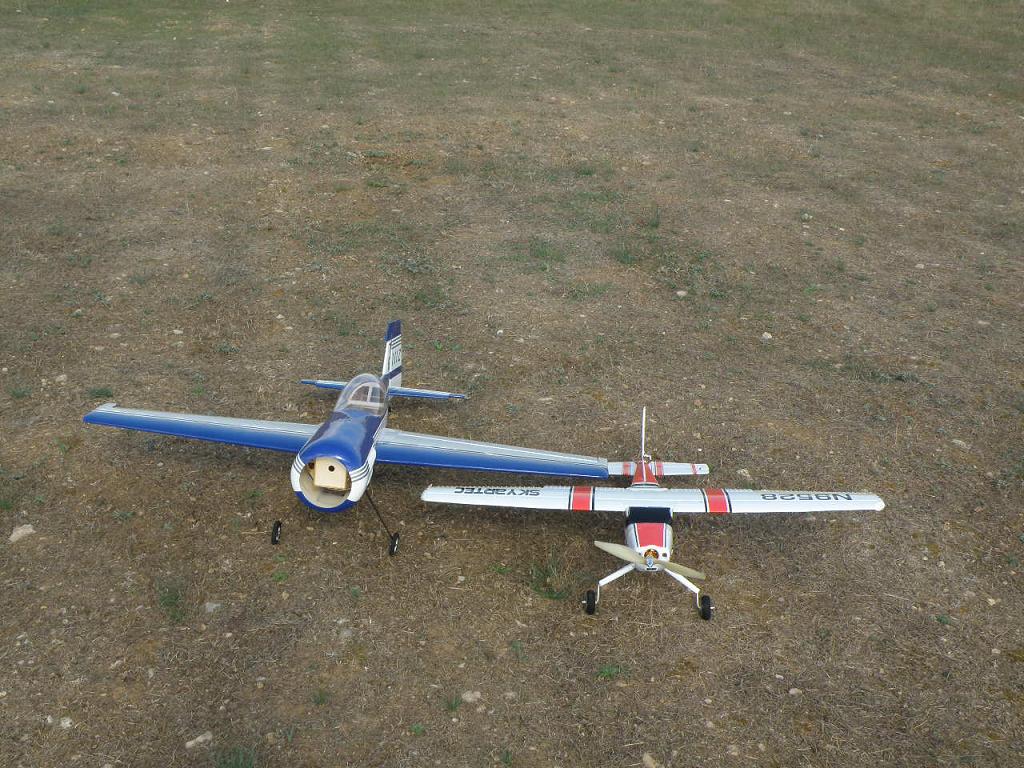

Lo he llevado al campo de vuelo para que lo vean Nicotino y el abuelo (que controla bastante porque lleva como 20 años con aviones)y la impresión general ha sido bastante buena ,ya veremos en la practica . Por lo menos el Sukhoi ya sabe de donde despegara y donde lo mas seguro perecerá, no es pesimismo, es experiencia ja ja ja.
De paso he echo una comparativa con el cessna 182.
#985331

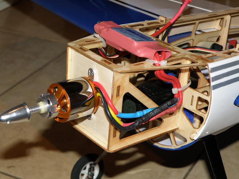

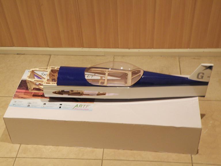

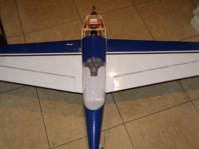

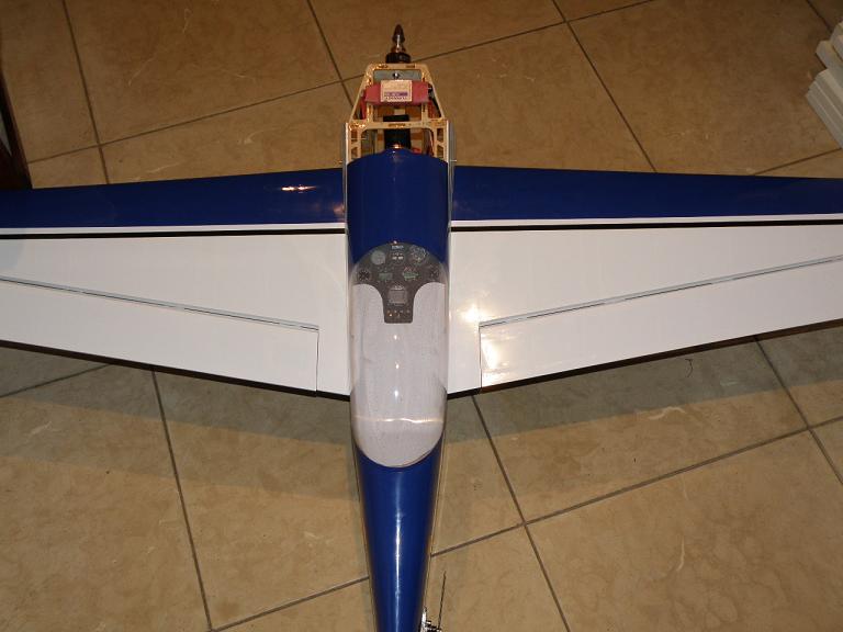

Bueno ….la bestia esta casi a punto para volar.
Me faltan los tornillos de m3 para el tren de aterrizaje y he decidido que Manolo no volara el sukoi, porque cuando me ha llegado de la china ….como que es mas pequeño de lo que esperaba y ya esta pillado Superpepe de Serpa que tiene buena pinta y esta en camino.

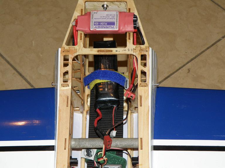

El sukoi se me queda en un peso con batería y absolutamente todo menos el piloto en 1240gr( el peso recomendado es de 1100 -1200)gr .El regulador en principio le he puesto uno de 60 A que pesa 60 gr y no el de 40 A que pesa 33gr.
Situacion ESc
Situacion bateria y ESc (la bateria la veo muy adelantada, pero en esa posicion me da el CG perfecto=
El orificio que viene en el manual es debajo de la bateria y muy grande , yo he recortado solo un poco al final de el fuselaje.

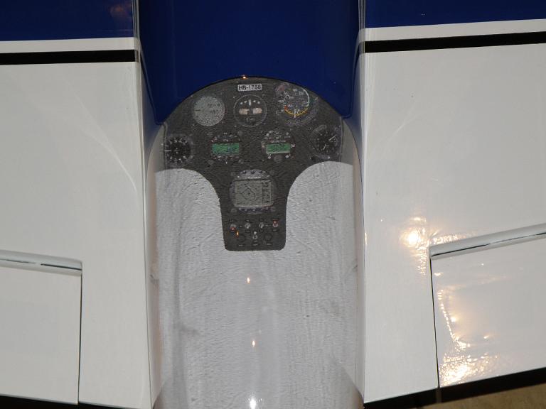

La cabina la he recubierto con una lamina de acetato blanca eln la que fijare a Superpepe (el piloto) y ya tiene su cuadro de mandos.

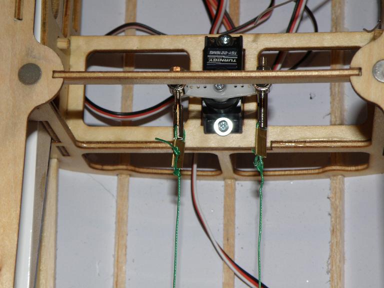

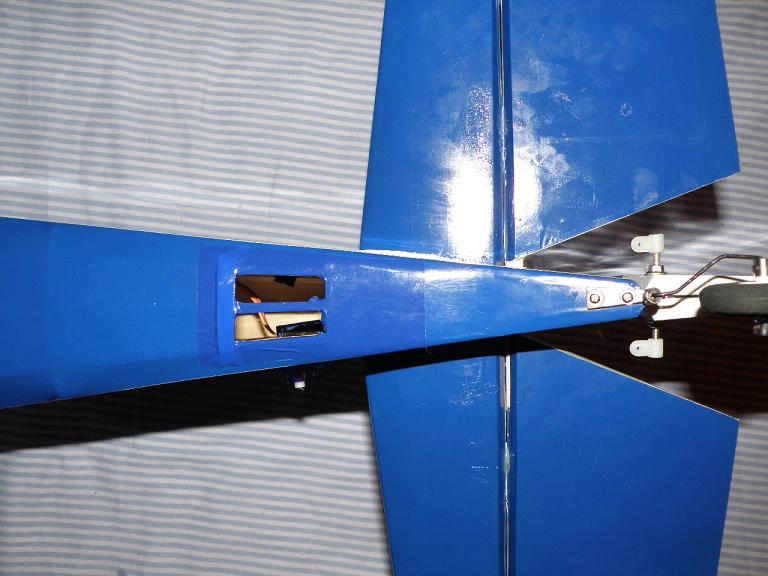

Montaje servo de timon.
