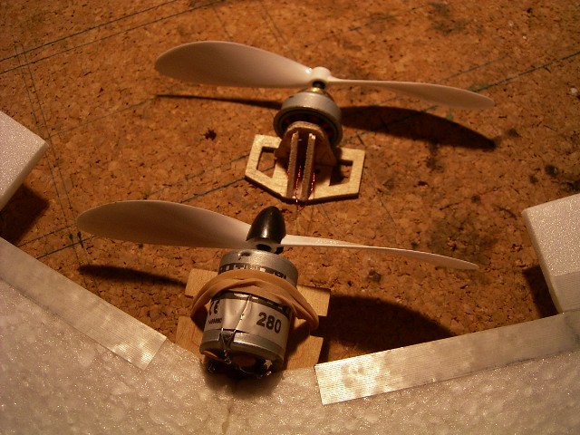

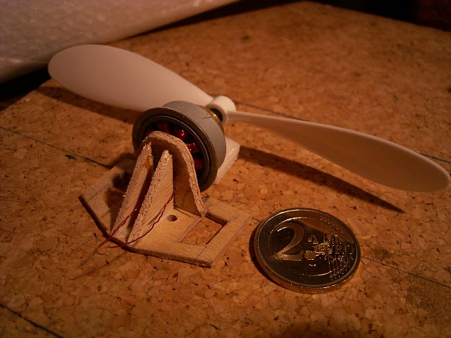

Al comentario de Manés de meterle un Brushless, pues yo ya lo tengo preparado, es de cd echo por mí, y el otro mismo dia que le compre la Rhino a Nicolas (ElectricosRc) lo probamos y me dijo que podrá perfectamente con ella.
Solo quiero coger un poco de confianza en su vuelo y se lo planto, os pongo dos fotos para que compareis con el Permax 280 con que me lo vendieron.

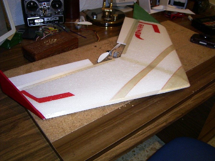

La rhino vale unos 50€, lleva servos nano y peso recomendado de 260 gramos, que en mi caso con los refuerzos de cinta de fibra de vidrio se ha ido a los 300 con un pack de 8 AAA Sanyo NiMh y un comportamiento muy bueno.

Como los sitios donde suelo volar, son menos "mullidos" que los que usa Manés, la he encintado cual Zagi.
Para compensar el aumento de peso, le he puesto 2 Lipos de unos 1000 mAh y ha salido en 270 gr.
