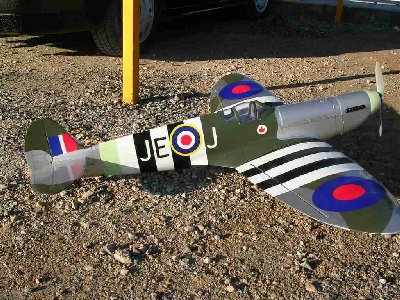

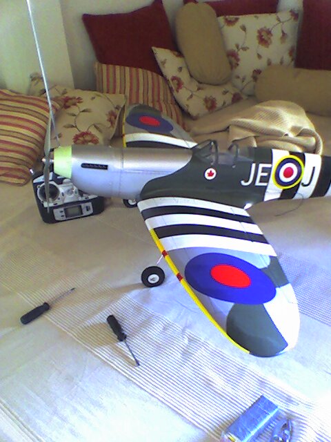

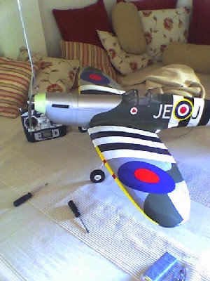

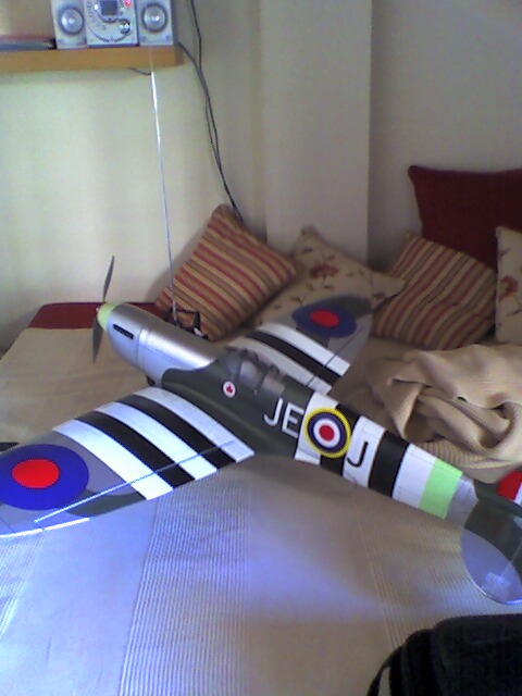

Pues nada, que estoy emocionado de lo bonito que es. Pensaba que era mas pequeño, pero tiene una pinta espectacular. Le he hecho un tren fijo, pero pensando un uno plegable para el futuro y en la cola le he puesto una rueda con dirección, que va anclada al fuselaje ya que como bien me dijo José Manuel, (por cierto, gracias por tus consejos) el timón era demasiado debil para sujetarla directamente.
En cuanto a motor va con un Hacker A30 12L, hélice en principio 10x5 y ya iremos subiendo. Como baterías le he puesto 2 x 3S1P 1800Mah, que me dan una descarga de 36A. Bueno, os pongo unas fotos.

te ha quedado muy majo, sí señor... si me permites un consejo, para los primeros vuelos y hasta que le cojas el aire en despegues y tomas, dale un poquito más de ángulo de ataque a las patas del tren (hacia alante). Aunque quede más feote, eso te dará más seguridad las primeras veces y es totalmente reversible.
Suerte con tu estreno. Saludos,

hola , yo creo que lo que dice Jose Manuel deberias hacerlo para siempre porque si no tendrá tendencia a capotar , saludos!!

Jesus te ha quedado estupendo, y con ese motor y las Li-po que piensas ponerle creo que volará perfectamente, avisame cuando vallas a volarlo para no faltar al estreno.

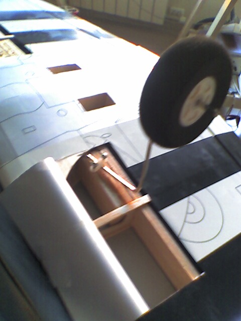

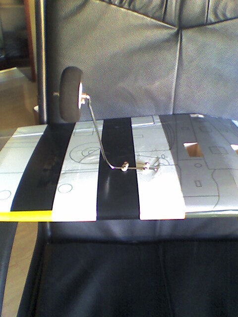

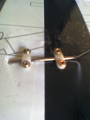

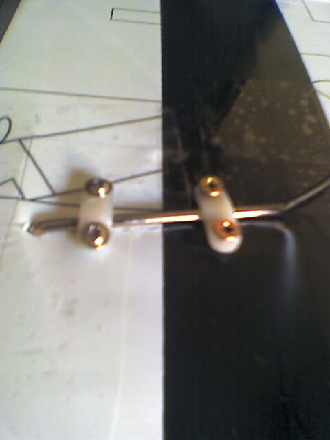

Hola de nuevo. Aquí te paso unas fotos de la parte que llevo por ahora del montaje. Como verás aunque es retráctil de momento lo voy a fijar ya que ahora tengo una emisora de 4 canales, por eso hay dos cortes en el oracover en vez de uno grande ya que no quise hacer mucho destrozo.
El montaje lo he hecho de como me contaron en una tienda. Es lijero y resistente aunque un poco laborioso
Por cierto, me gustaría saber que altura de alambre estais dejando en el tren ¿10 o 12 cms? y estoy esperando las fotos de tu tren trasero que no lo tengo nada claro....

Pues lo he comprado en Lebiran en Alcalá de Henares y el hilo es de 2.5

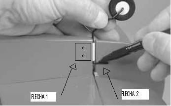

Buenas de nuevo, a ver si te sirve ésta imagen de la ruda de cola.
La primera flecha señala a una especie de bisagra de plástico blanco que abriendo una hendidura en la parte trasera del fuselaje, se embute y se pega con Epoxi o Ciano y es lo que soporta el peso al hacer tope con el comienzo de la curva del "hilo" y la flecha 2, señala a la parte que se introduce en el timón, haciendo un agujero dándole así la dirección. Por cierto, lo que no sé es dónde se puede comprar ya que lo tenía de otro avión.

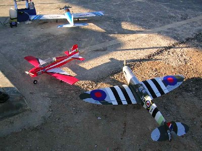

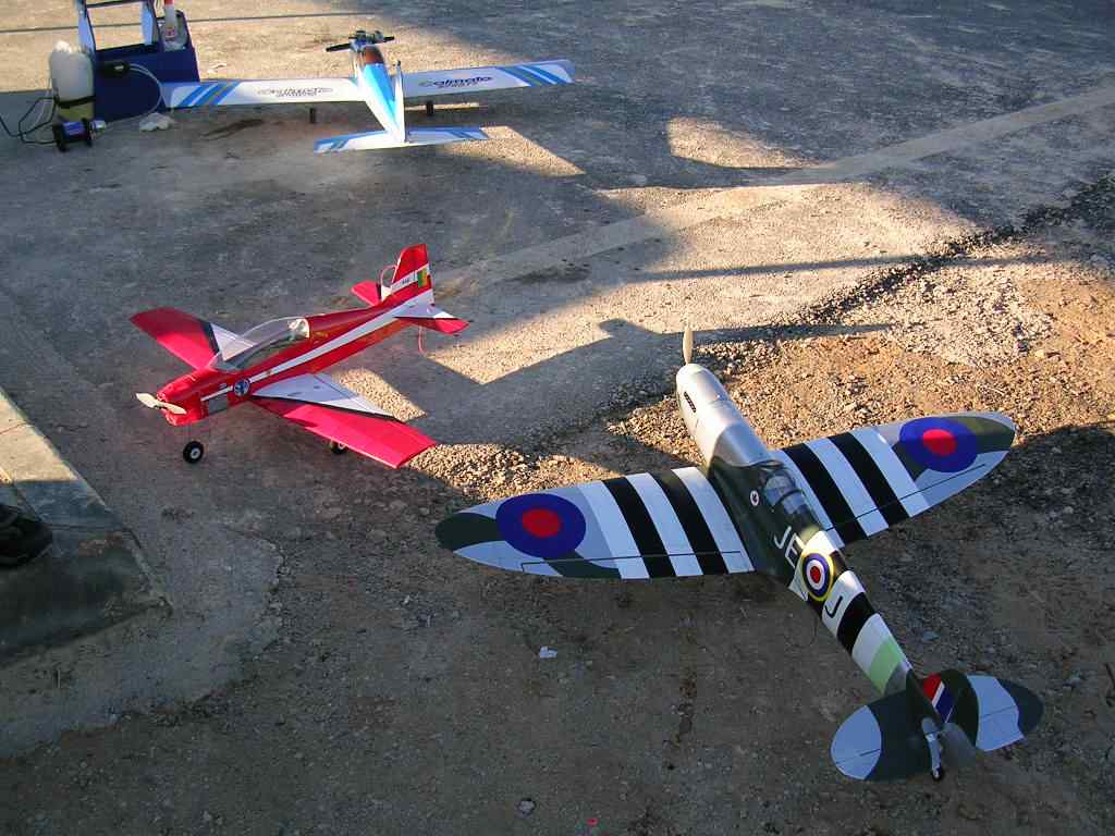

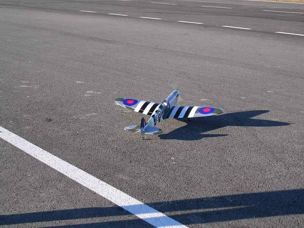

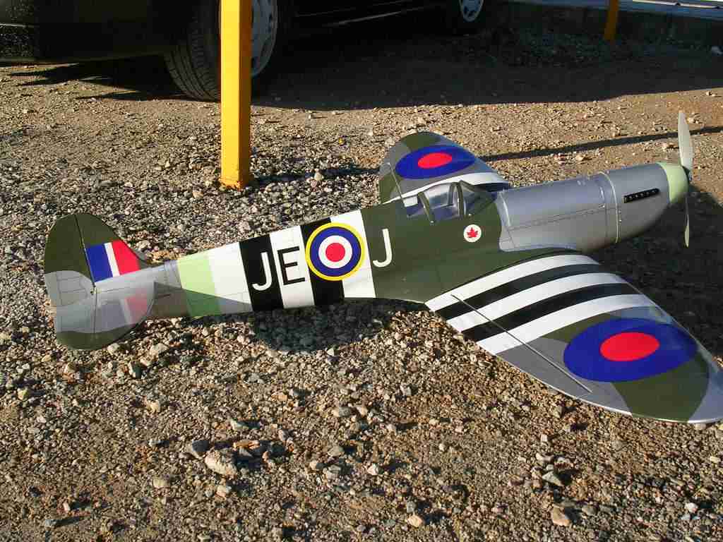

Bueno, por fin llego el estreno, aunque nos ha aguado la fiesta un variador que cortaba a destiempo y que ha provocado dos aterrizajes forzosos.
Como no hay mal que por bien venga, ha servido para comprobar lo bien que plane el Spitfire a pesar de ser un Wardbird. Por lo demás vuelo noble y nada nervioso, bastante controlable y un gran acierto de JAC.
Adjunto algunas fotillos antes del despegue y después, supongo que continuará...
