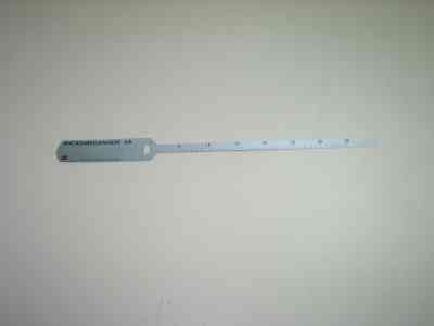

#307628
Tetsuo, lo prometido es deuda. Esto es un circómetro.
Circómetro

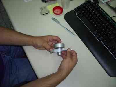

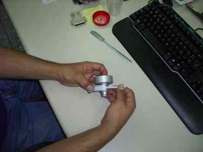

Por rcymclub
#307632
Y así se suele usar
Su uso

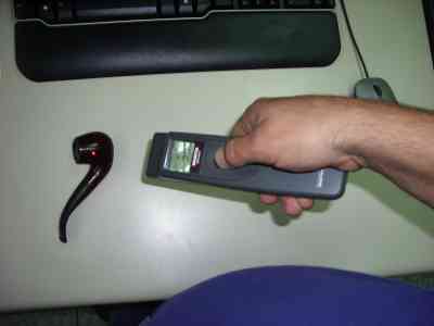

Y esto es el tremómetro laser.....pagado incialmente (circómetro y termómetro) de mi bolsillo hasta que mi empresa lo ha aceptado hoy como gastos para el I+D+I ...que gustirrinin.
PD: Notese la curvatura abajo en la foto, no es mi barriga....bueno si, estoy regordete ¿que pasa? :lol: :lol: :lol:
Termómetro laser y mi inseparable pipa (jodete zp yo si fumo en el trabajo)
