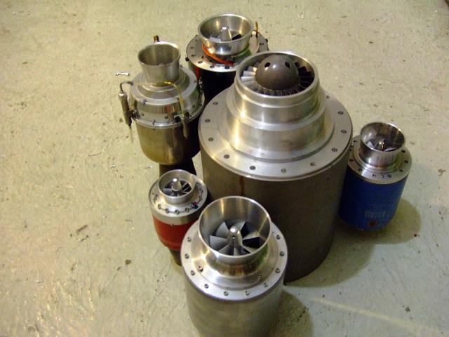

Al margen de lo ya expuesto os voy a “enseñar” la que será la ultima turbina en tamaño, que pueda hacer.
Es así porque ya no cabe mas grande en el torno…..al menos en los míos.

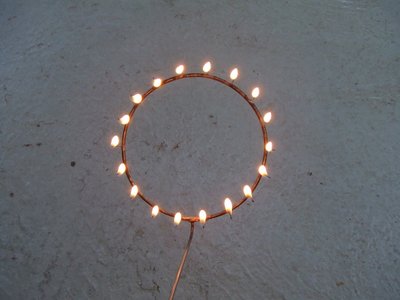

El resto……cámara de combustión, inyectores..etc. seguirán en parte la configuración habitual ya conocida, a menos que encuentre un sistema que mejore lo ya existente…….aprovechando la diferencia de tamaño será posible alguna mejora al respecto.

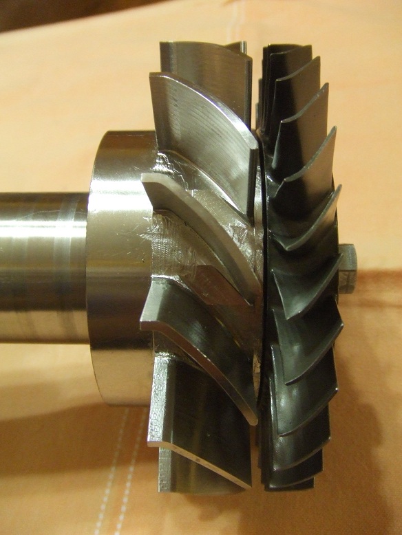

Estos son los compresores montados en su eje,el resto de eje es independiente,y se unira a este con una parte roscada a M14 izquierdas.

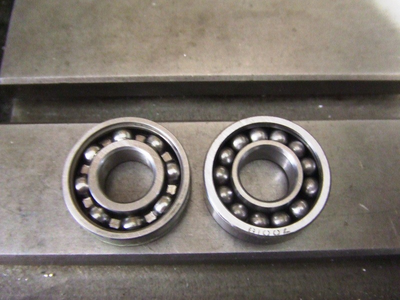

Rodamientos 7004B ya modificados...los demas son un 6001,608 y 688
Se puede ver la diferencia de tamaño, con una carcasa de 107 mm......

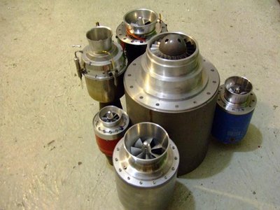

El animal, entre varias de diferentes tamaños....

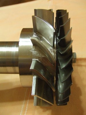

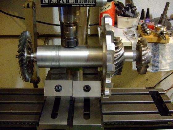

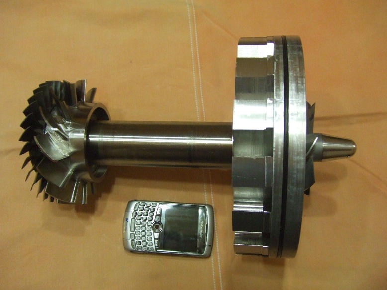

Tras preparar un montaje previo,con su eje,separadores,etc. la cosa queda así.
Ahora ,hay que pasar al tunel definitivo,para hacer planos del eje y la NGV.
Aquí si que va a ir bien el eje de titanio,porque el rotor pesa lo suyo.
Este es el conjunto montado,no es el definitivo,ya que es posible que acorte el eje,de momento solo vale para ir tomando medidas y decidir el tema de la precarga que será delantera.
En la vista lateral se observa como queda esto...muy lejos del fin de momento.

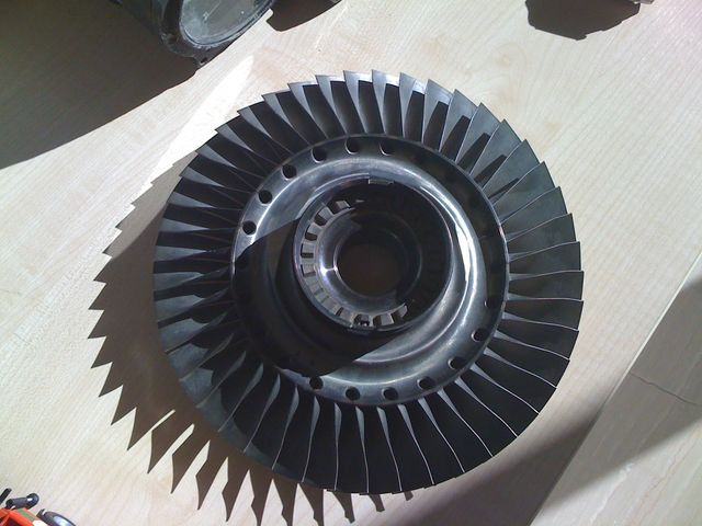

Por dgarcia
#1021920

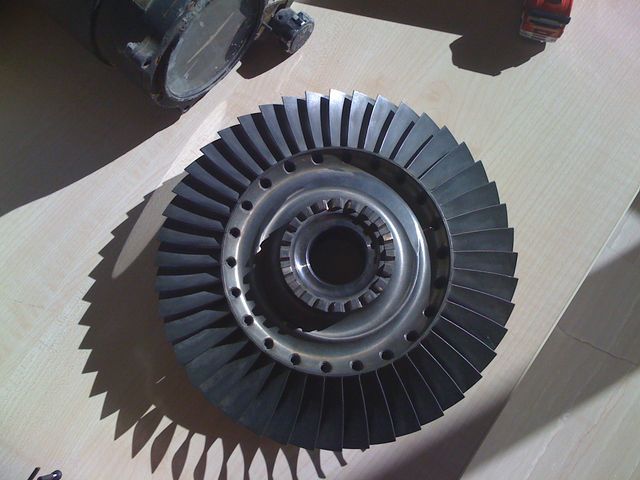

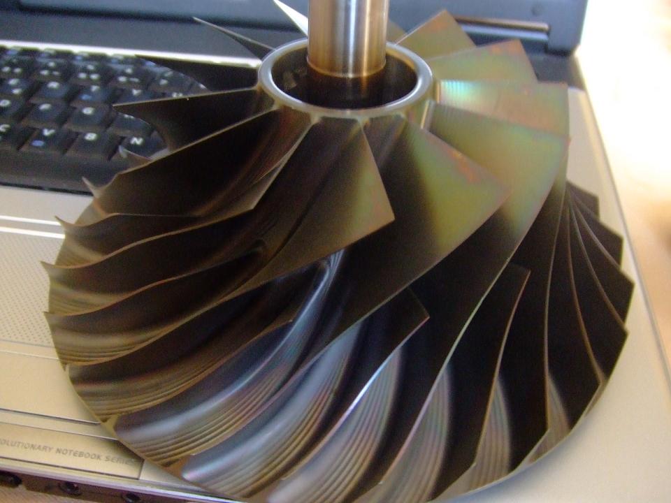

Perdona que me entrometa en tu por otro lado interesantisimo post. Viendo tu avatar, resulta que tengo :
Por el contexto de donde lo conseguí creo que puede ser de la turbina de un heli,(alouette ó super puma) pero no lo tengo muy claro, a ver si me puedes dar algún otro dato.
Mide unos 23 cm de diametro grosso modo.
un saludo.
Diego.

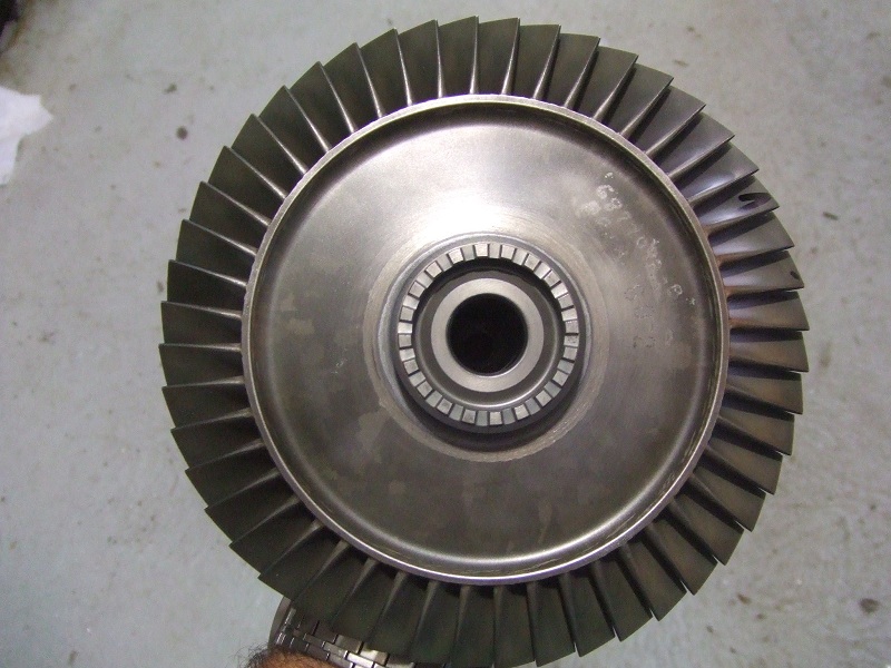

Por Flouserve
#1021951
Hola, para nada considero que sea entrometerte,esto es de libre acceso y cada cual interviene o no, según crea.
Siento no poder ayudarte,no tengo idea a que turbina pueda pertenecer esa rueda, a mi me pasa lo mismo con la que estoy intentando hacer "algo" que gire ,haga ruido y gaste queroseno...creo que es Rolls,pero solo eso.

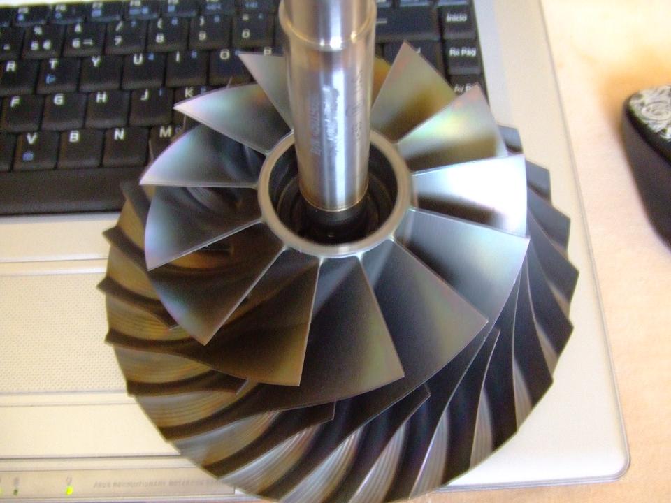

Por si te sirve de algo en 170mm con 13 +13 palas a la misma "mano" de tu rueda poseo este compresor...es de titanio y "creo" que es GR-6 el material,pero tampoco estoy seguro al 100%.
Salvo una pequeña mella casi imperceptible,el resto está impecable...y encima lleva marcado debajo "SCRAP"....? Como para entender al que lo vendió.
Te dejo unas fotos...
Entre otras marcas le queda un V-33 M U.S. está claro no es ruso...pero el resto de marcas las han eliminado.
Ya ves en total 32 palas de buen tamaño....
Como todas estas turbinas el arrastre es el mismo.

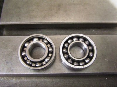

Hola,viendo las fotos que has puesto,me doy cuenta de que los rodamientos
tienen muchas bolas,es asi? No digo que esten mal ni nada,solo que me choca
porque siempre los he visto con menos bolas.
Por Flouserve
#1114535

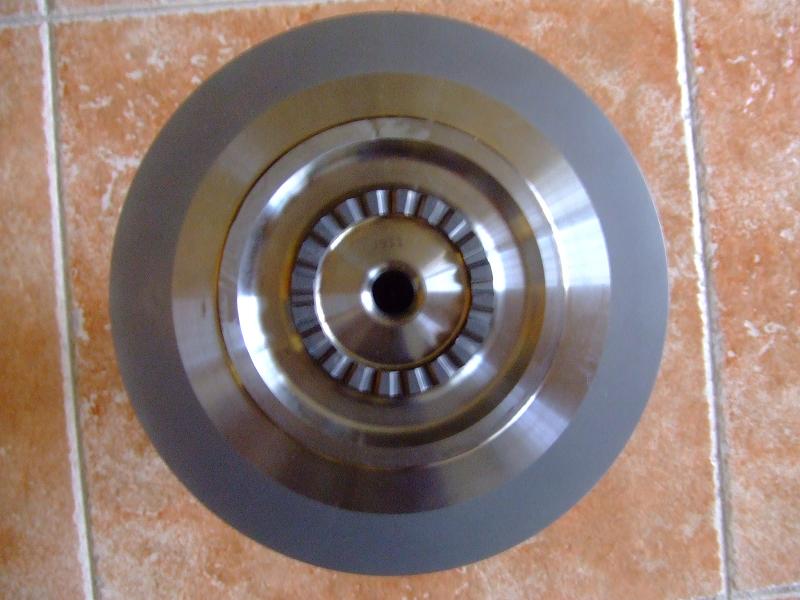

Hola, la cantidad de bolas colocadas se da en función del espacio que hay en cuestión, en este caso y hablo del 7004B ..entran 15 bolas de ¼” (6,35mm) con 14, el rodamiento queda muy suelto y ahí si que no hay dudas sobre las bolas que debe llevar.
Hay que tener en cuenta que los rodamientos originales llevan la misma medida de bolas y a la hora de montar se montan con la mano, tan solo dispongo de unos útiles para centrar las bolas y evitar que se puedan caer al suelo, facilitando dicha operación.
Supongo que cuando te refieres a menos bolas es porque hablas de un rodamiento con jaula y sin modificar, tal y como lo ves en la foto que dejo…antes y después de modificar.
Estos rodamientos antes de modificar llevan 8 bolas de origen y su correspondiente jaula de resina fenólica.

Por rony
#1114561
Exacto,me referia a los que llevan jaula.
Entonces tu has metido mas bolas? Como lo has hecho?
Gracias por tu respuesta y un saludo
Por Flouserve
#1114564

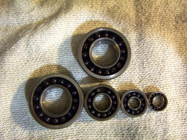

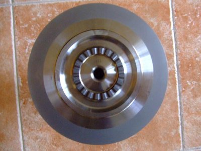

En los rodamientos de contacto angular y en ciertos tipos de alta precisión, el desmontaje de los mismos se hace con mucha facilidad y sin herramientas, tan solo presionando la pista interior.
Después mides las bolas y a buscarlas en cerámica…..el resto es colocarlas y armar de nuevo pero sin jaula.
En los del tipo radial “normal” has de quitar la jaula y desplazar todas las bolas a un lado, con lo que la pista interior queda libre.

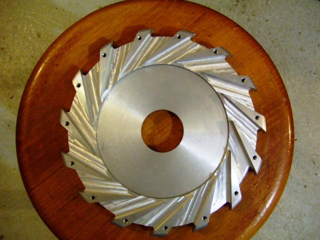

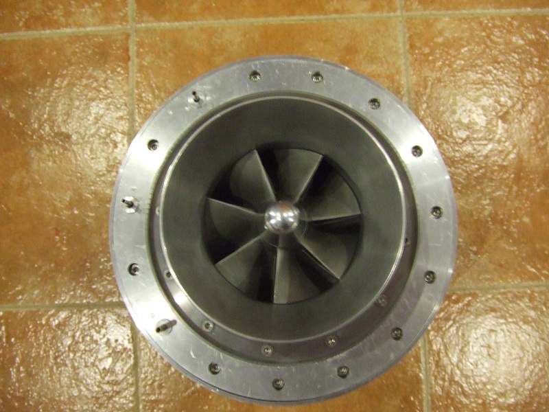

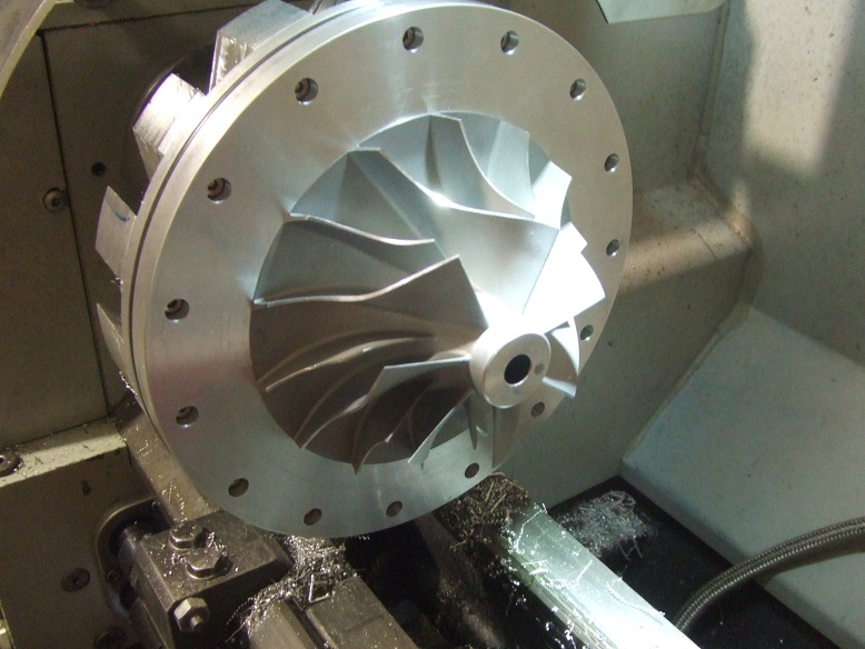

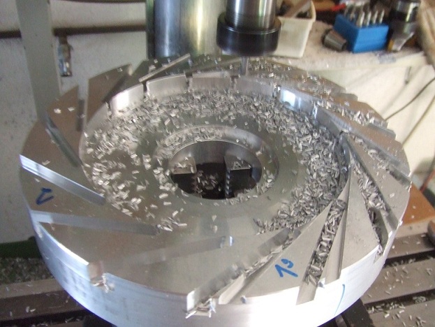

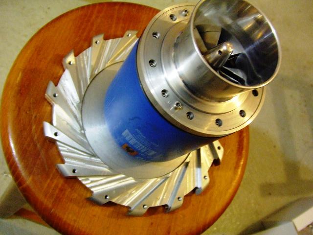

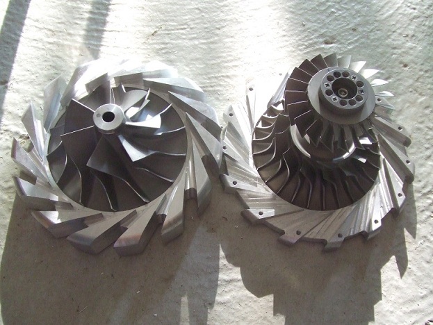

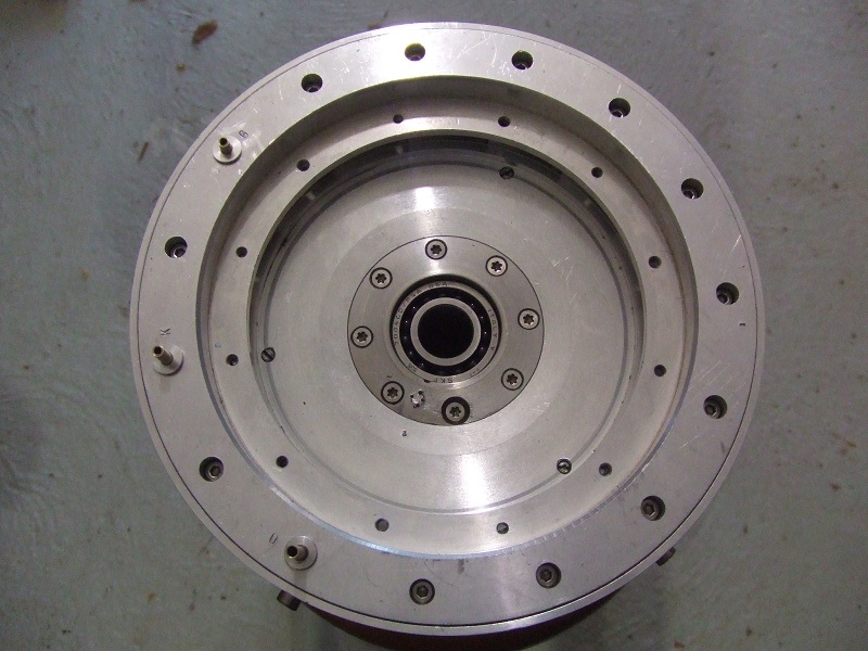

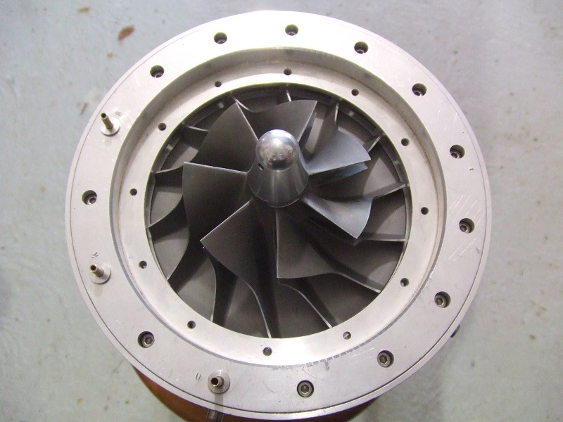

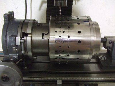

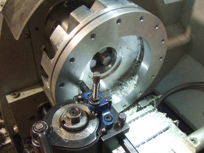

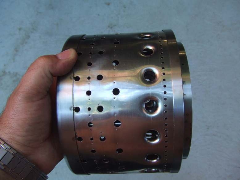

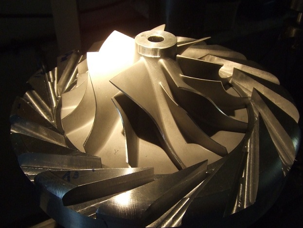

Hola, a todos, ya están las fotos listas, con una mínima explicación, en esta turbina vamos a pasar por alto detalles de fabricación que supongo ya conocéis…pero vamos en caso de duda…a preguntar, he reducido el asunto fotográfico a unas 40 fotos..,de las mas de 200 que hay, creo que serán suficientes por el momento.

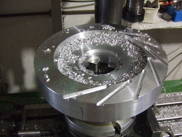

Empezamos con el difusor, el cual se sustituyo por el inicial al encontrar un compresor comercial de unas dimensiones “adecuadas” las medidas son 142 mm de diámetro exterior, 94mm de diámetro “pequeño”, con 7+7 palas..con un costo de 231$ portes incluidos..eso si,aduanas ya investigo el contenido del paquete…por si tocara “RECAUDAR”..,que ya se sabe..un euro de aquí ,otro de allá…
Como ya se ve, el tocho de aluminio, está en "fase" de fresado…la parte de torno es muy cansina…por eso la omito, un carretillo de virutas es la resultante de esto ,y no es coña…tan solo para mecanizar el tocho de la NGV…se obtuvo otro carretillo de mano lleno..ahí esta la foto, el taco en cuestión era de 230mm de diámetro.
Del diseño del difusor poco hay que decir, ya lo conocéis, ahorra mucho trabajo, por el tema de los alabes axiales, personalmente me gusta mas el otro tipo con su montón de alabes, pero vamos este diseño es mas “cómodo” de hacer.
En un primer mecanizado la altura de los alabes se dejo con creces, recortandola posteriormente para el ajuste en la carcasa final.
Tras terminar el difusor..se ha hecho una "arandela" que es la parte de cierre con la carcasa, donde irá atornillada la tobera de aspiracion.
Ajustamos el diámetro para dar entrada al compresor........y....
De aquí pasaremos al túnel...así que iremos por partes.
Estas son las dos opciones que había para la fabricacion,optando por el compresor unico.La segunda opcion posiblemente se use para otra "maquina"
ajuste de entrada para el compresor

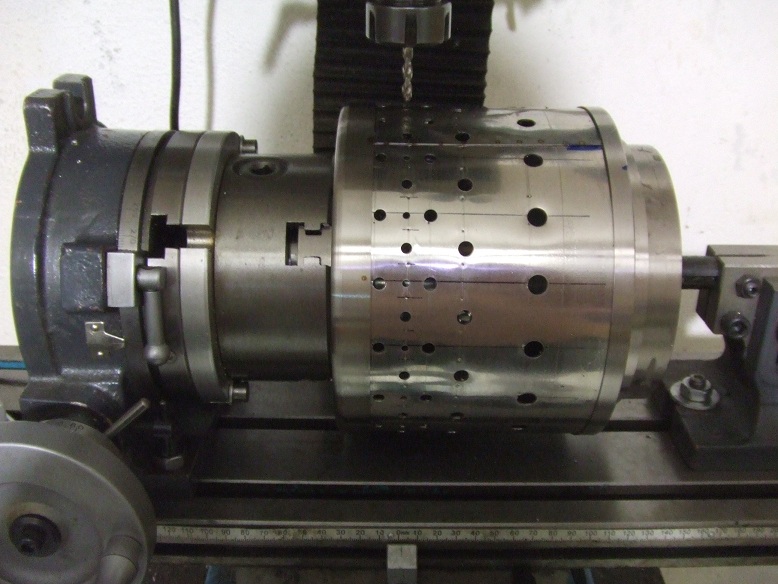

Por Flouserve
#1115382

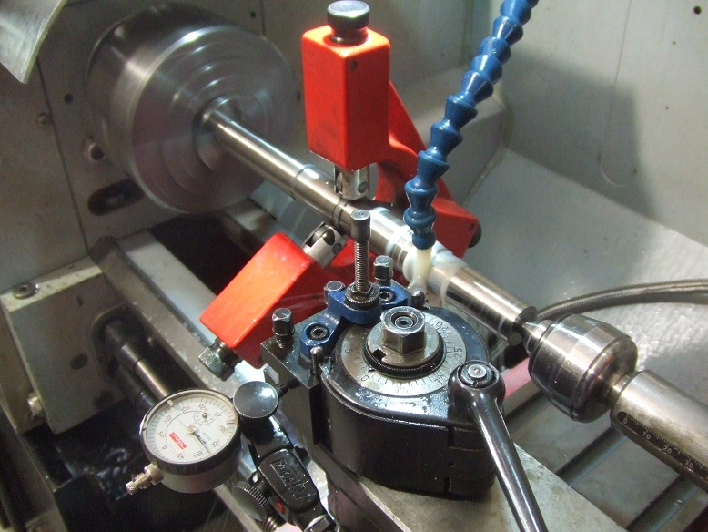

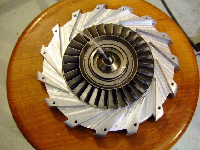

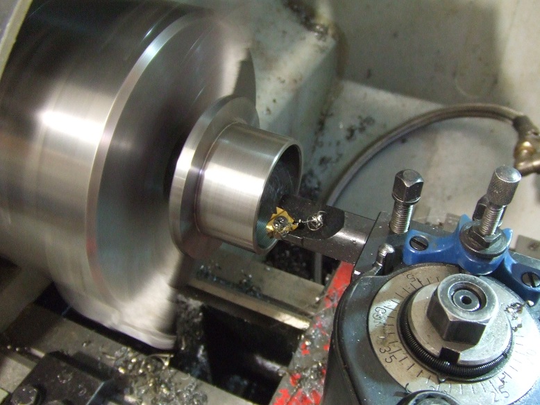

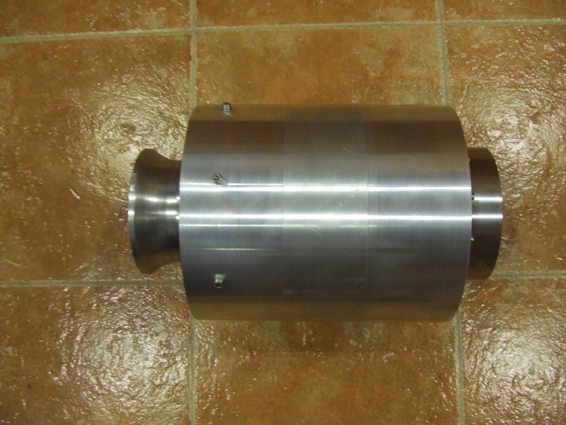

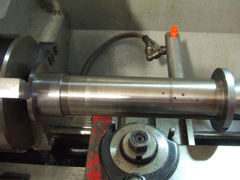

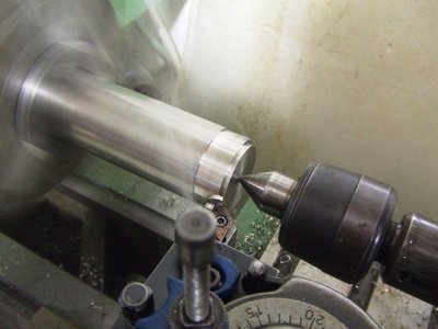

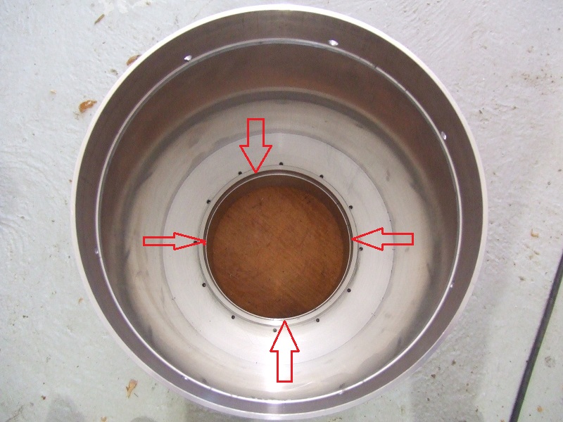

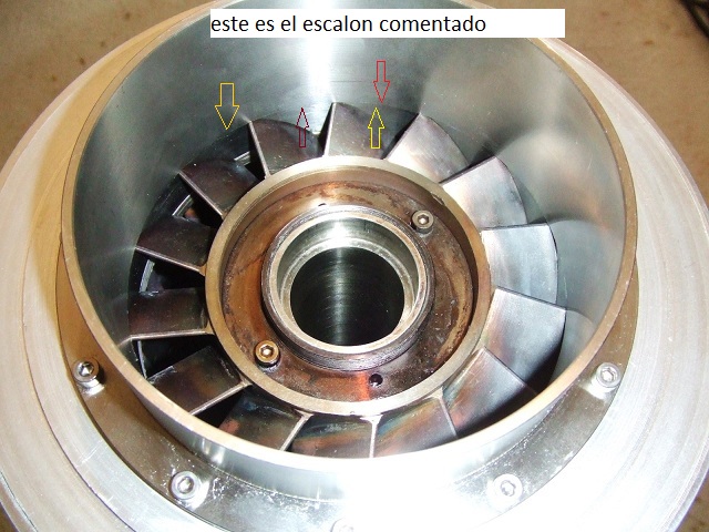

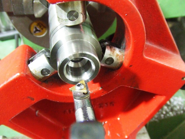

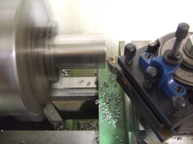

Seguimos….el túnel se ha hecho de 316 inox, es un tubo al que se le han soldado una pieza de mayor diámetro para conformar la brida de amarre al difusor.
Torneando el interior para alojar precarga y rodamiento…precarga que esta turbina es delantera ,con arandelas onduladas.
En la zona que toca a la NGV se ha roscado exteriormente, para colocar el soporte de la NGV, la cual va con un “adaptador” roscado permitiendo el ajuste de la misma ,contra él frente de la cajera que conforma el túnel de salida de gases.
Se puede ver en la primera foto,las flechas lo delimitan.

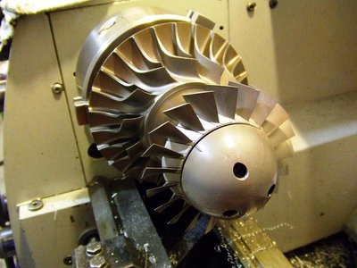

La NGV como se ve es diferente a las mas usuales, sé ha hecho así a partir de un tocho macizo en 316, esta es la única pieza que no se ha hecho en casa, me la ha fabricado un amigo, que dispone de maquina a tal efecto.
Se podría haber hecho en chapa de 1m/m pero al tener el ofrecimiento de hacerla por arranque de viruta, me decidí por esta ultima…tiene la desventaja del peso, frente a la de chapa, por lo demás, es mas resistente.
En cuanto esté listo colocaré los siguientes pasos....
mandrinado del alojamiento delantero rodamiento + precarga
mandrinado interior para alojar al rodamiento

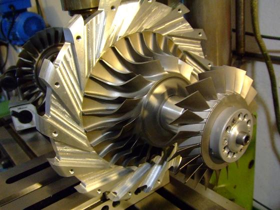

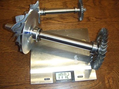

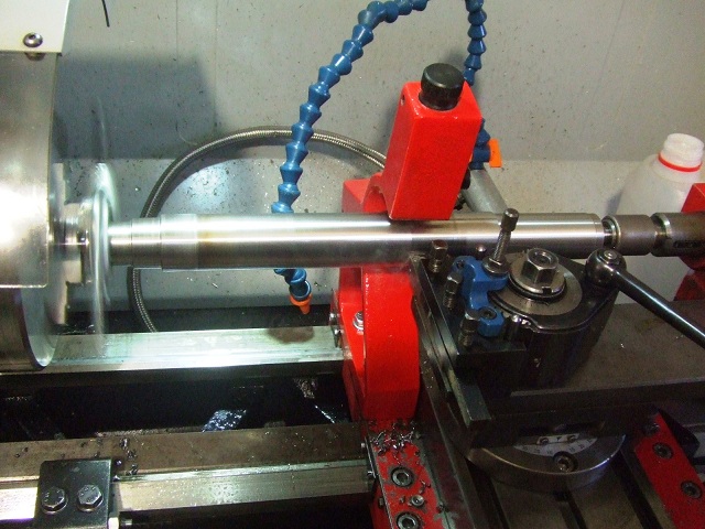

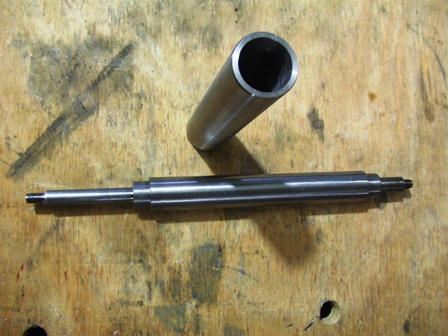

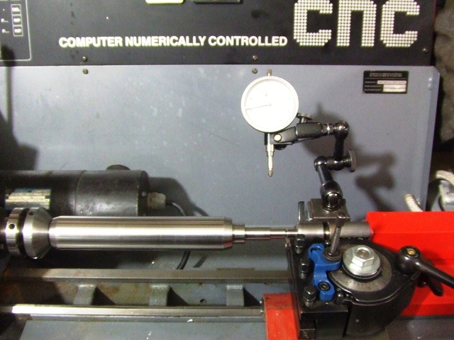

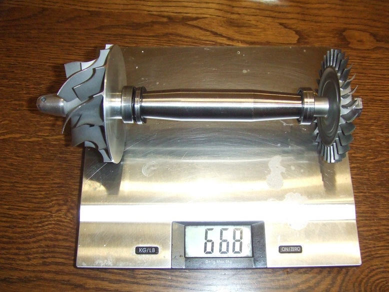

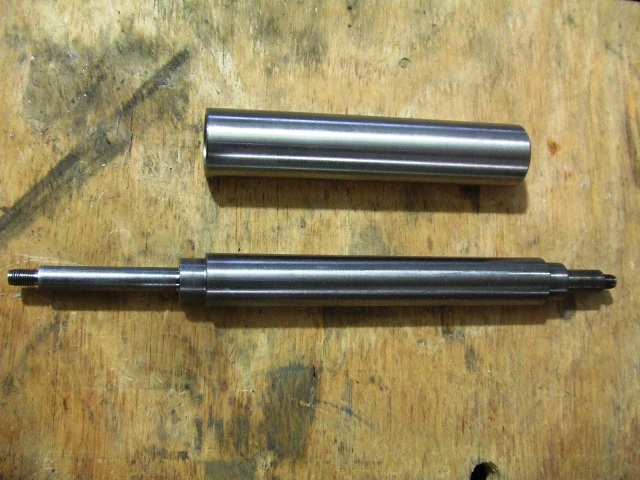

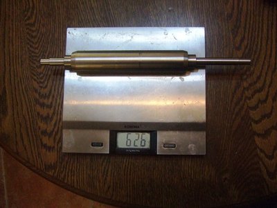

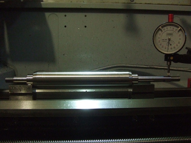

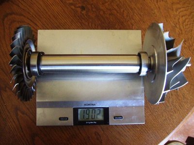

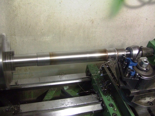

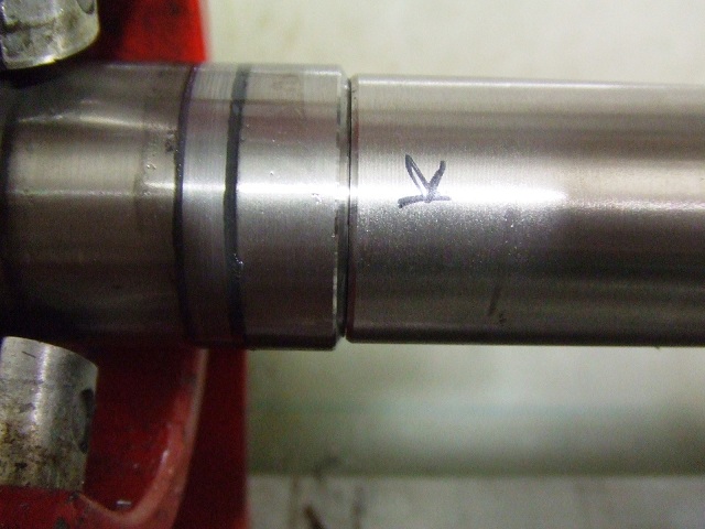

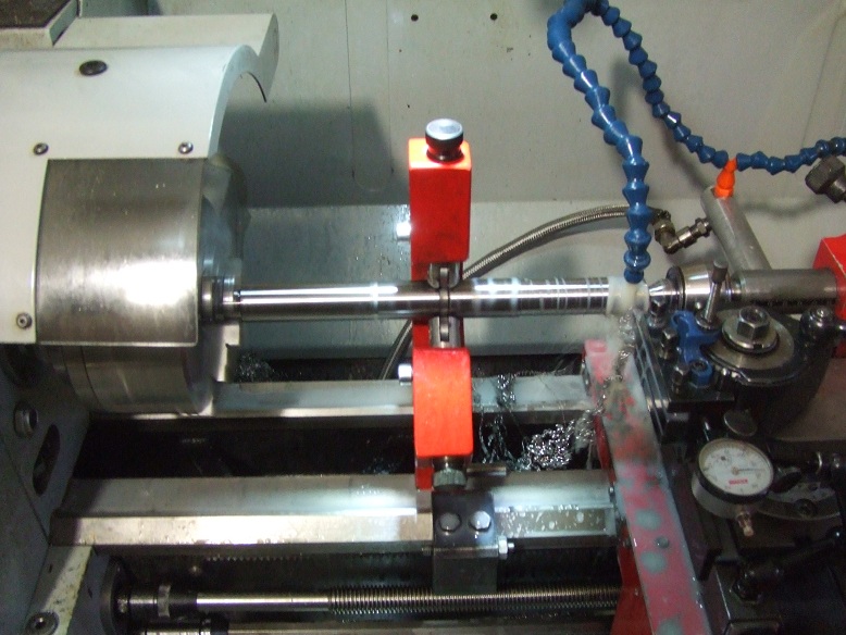

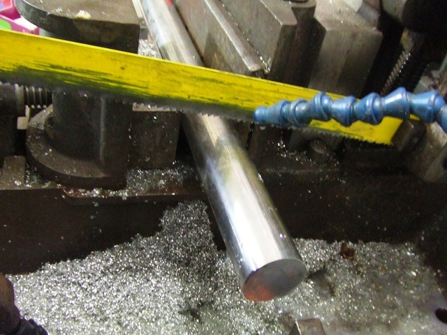

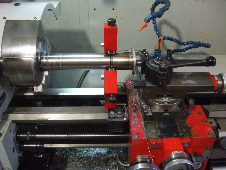

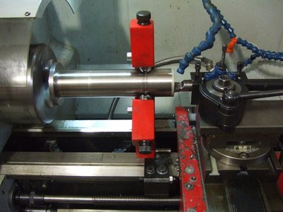

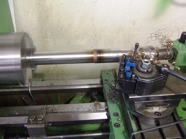

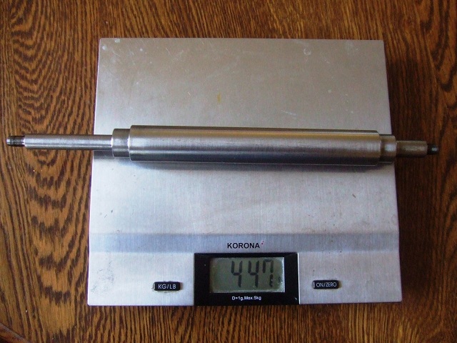

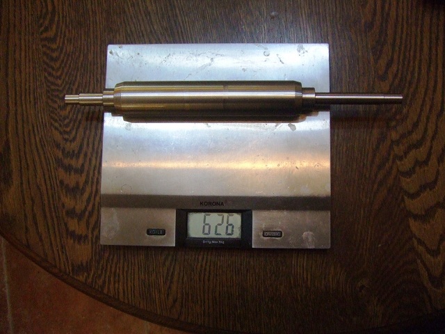

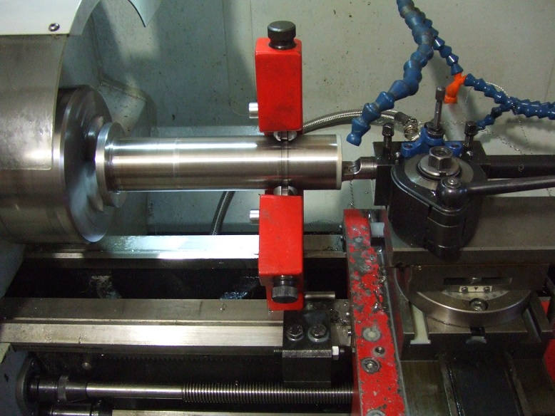

Hola, el tema del eje en este caso y por peso se ha hecho en titanio GR-5.
No disponía de barra con el diámetro deseado pero con poco mas de 25 mm es suficiente para dar una solución momentánea, siendo el eje final y en el caso de tener problemas con el actual, uno hueco hecho a partir de un trozo de tubo de inox y soldando los extremos, sería un eje similar al eje de la FD/3 -64 el cual estaba hecho de un cuerpo central de aluminio y terminado en acero en sus extremos roscando estos, a dicho cuerpo, de unos 34mm.
Aquí las roscas se eliminan y se pasa a la soldadura directamente, es más cómodo y los resultados una vez listo inapreciables, por estar mecanizado todo.
No hay fotos de ese eje por estar solo en “proyecto”, pero vamos una vez se comience ya se le hará el oportuno reportaje.

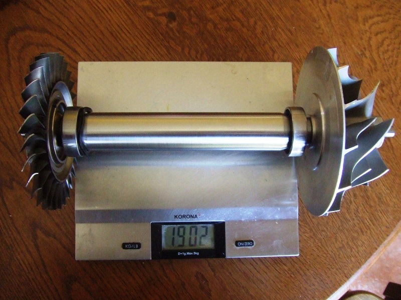

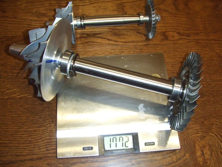

Bien en la ultima foto podéis ver el tema del peso.., que no es poco si fuese chuletón de buey…
Un poquito mas abajo en las fotos podréis ver para hacerse una idea un rotor con los elementos de 84 mm, y la actual con un compresor de 142mm y la rueda de 130mm.
El peso del rotor, a pesar de haber hecho el eje de titanio como se ve, en ambos casos no es poco.
He constatado el tema de la inercia en rotores con eje de titanio y efectivamente pasan mas rápido de mínima a máximas RPM, teniendo un detalle a tener en cuenta, la reducción de ese peso se traduce en un incremento de las rpm al ralentí, como ejemplo….para una turbina de 54mm de rueda se incrementan esas rpm en 10.000rpm, sobre lo que hubiese con el eje en acero, para “auto-mantenerse” en marcha.

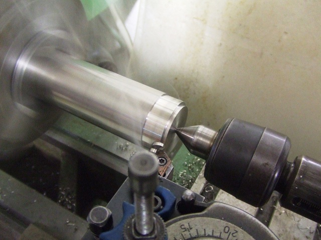

Desbaste de los extremos
Proceso de fabricacion
eje terminado y ,montado.

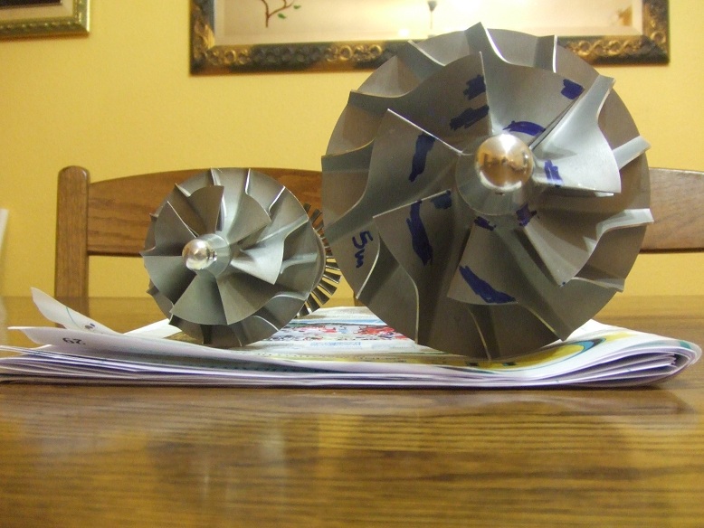

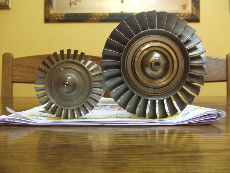

rotor de 84mm con eje de titanio,para comparar el peso...
ruedas de 84 y 130 mm

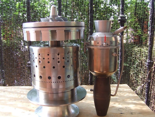

compresores de 84 y 142 mm.

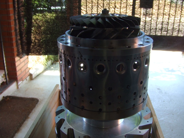

vista general del conjunto montado

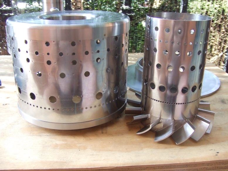

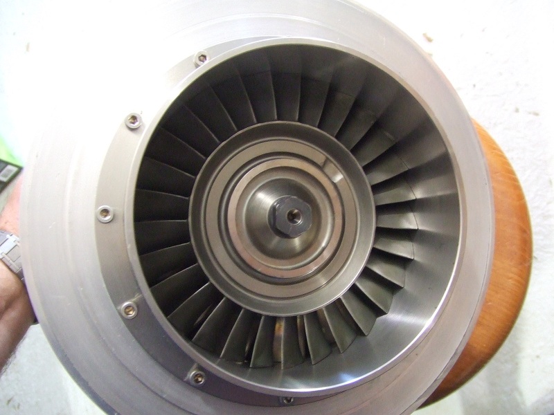

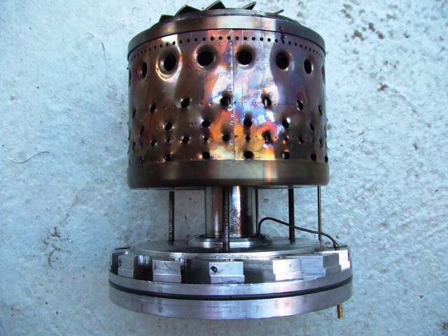

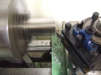

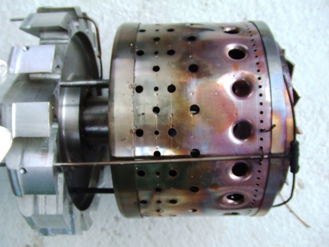

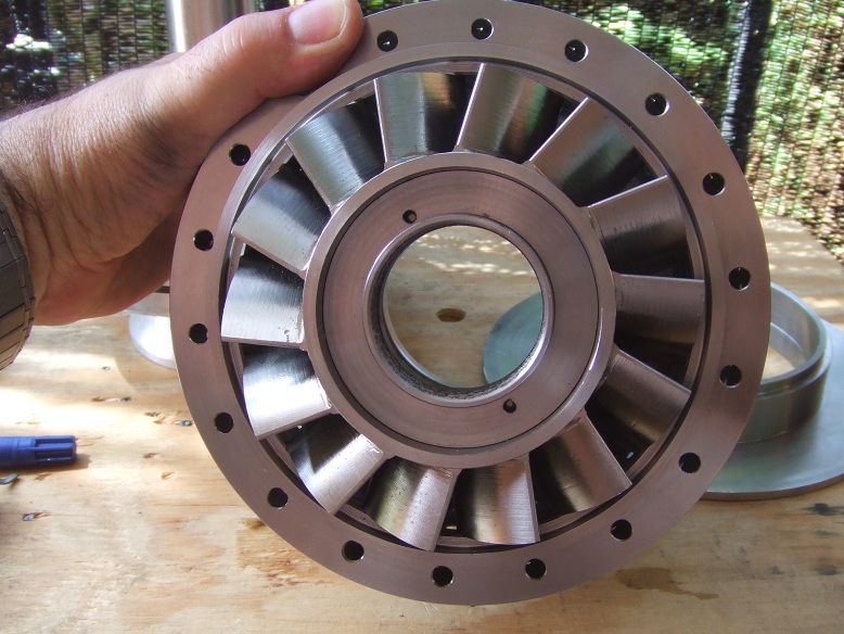

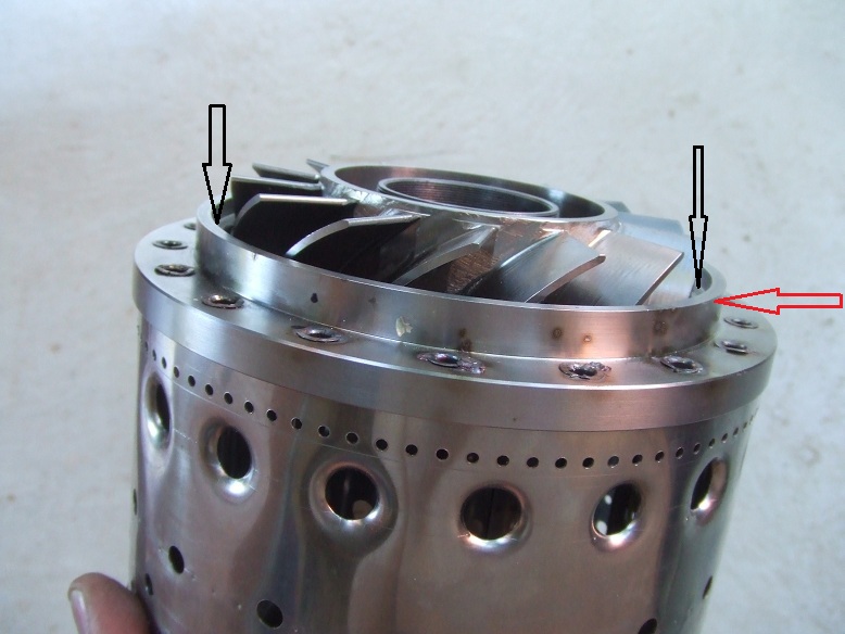

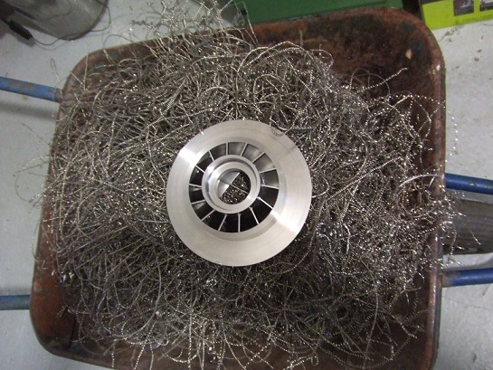

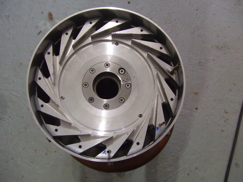

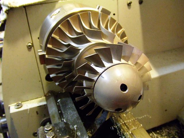

La NGV............, como decía hace poco, se había hecho de un tocho de 316, así como el túnel que la alberga, se ha optado por usar el 304 de mas fácil mecanización.
En un principio la opción era el conformar todas las piezas que la componen en chapa de 2mm, a excepción de los alabes que se fabricarían en chapa de 1 a 1,5 mm, soldando todo el conjunto por puntos y mecanizando posteriormente para lograr la concentricidad de la pieza..
Los únicos detalles serian la “unión” NGV - túnel ,hecha con una tuerca a tal efecto que une a la NGV mediante rosca por fuera bloqueándose con dos tornillos y roscada por dentro para “acoplarse “al túnel en su diámetro exterior.
Después en su montaje el túnel de salida, se ha hecho en dos piezas, la más próxima a la cámara de combustión y que une la salida de la cámara con dicha pieza y entre ellas, uniéndose ese “tubo”, alojando los alabes en su interior.
Este sistema de tubo “partido” permite desmontar todo el interior de la turbina dejando como digo parte del tubo en la carcasa.
Poco más hay que decir al respecto, solo....... los dos carretillos de virutas que han proporcionado estas piezas, un volumen importante para hobby.

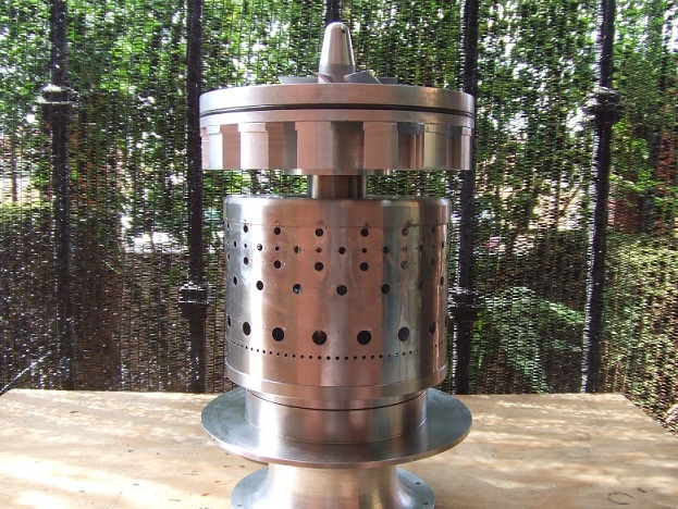

NGV ,montada, detalle del encastre del tubo envolvente.
NGV montada en aro inferior de la camára de combustión.
Zona de encastre en tubo salida de gases.
Roscado interior de la pieza que une NGV al tuenl.
Turbina montada ,vista trasera de la rueda .
Uno de los dos carretillos de virutas...

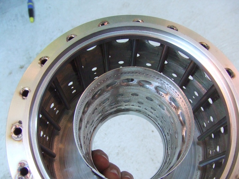

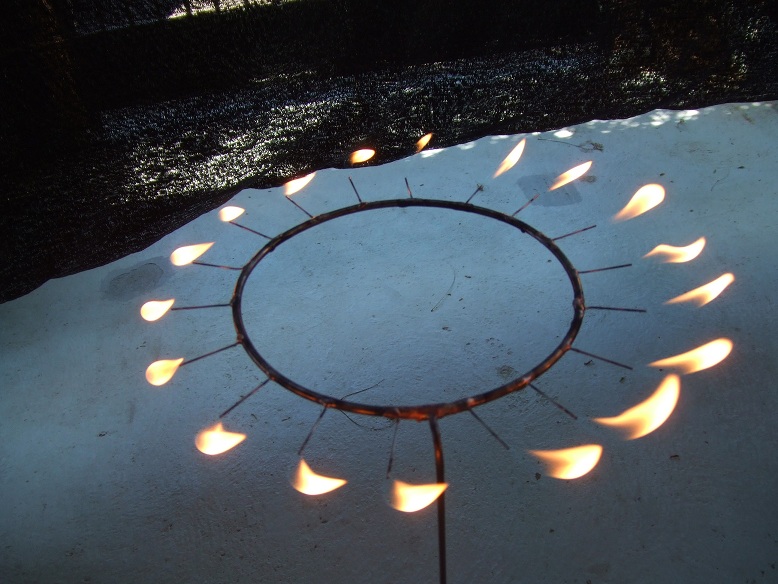

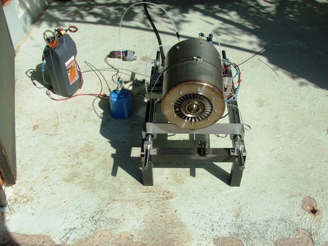

Hola...seguimos con la cámara de combustión ,que sigue la pauta de otras ya conocidas, solo cambian el diámetro a 180mm y la altura de unos 140mm, con 18 vaporizadores, estos también son de 304 inox, creo haber comentado que estos en su momento van a sufrir un cambio de cantidad y posición, así que para “probar” de momento esto me vale.
El tubo interior en todo momento es desmontable pudiendo extraerse junto a la NGV para esto solo hay que solapar la entrada de la tapa de la cámara con dicho tubo, auto- centrándose el conjunto.
A excepción de la tapa el resto de la cámara es desmontable, no se ha soldado el aro inferior ya que con el encastre que lleva es suficiente para funcionar.
En principio todos los agujeros pequeños iban “planos” en su entrada, dejando para posteriores arranques la modificación de la entrada de los mismos.
Esta modificación como se ve es simple, la ultima hilera se ha modificado admitiendo el aire en el sentido de giro de la turbina, y el resto lo hace de abajo, hacia arriba.
En la foto correspondiente se ve como la combustión se queda a mitad de cámara, cambiando por completo tras la modificación de los agujeros, repartiéndose la combustión por la parte más alta.
Ya va quedando poco que colocar,tan solo la turbina montada y el tema del eje hueco (ojo, hueco en la parte central) ,que está en marcha...un tanto difícil de "mirar",según plano pero es lo que habrá.
taladrado de la camara
La camara montada y terminada
Conjunto desmontado
vaporizadores
cámara en el primer arranque,donde se aprecia la zona de combustión,muy baja.
Tras la modificacion de los agujeros en el quinto arranque, la zona de combustión se reparte ,quemando mucho mejor.
quemador comparado con botella de gas...
18 inyectores de 0,9 mm
Quemador con los tubos curvados ya terminado

Vamos con el tema del eje, en cierto post se comentaba el tema del eje hueco, para conseguir supongo dos “arboles” contra rotantes en el mismo eje, similar al de la turbina Pegasus que monta el Harrier.
Mecánicamente no es complicado, pasar ese eje por dentro de otro colocando los correspondientes rodamientos en el interior de ambos, de hecho es muy simple.
Lo complicado es conseguir la transmisión de fuerza entre ambos ejes, esta se puede hacer mediante un sistema simple de piñones, y aquí es cuando surgen los problemas ya que las RPM a las que se esta acostumbrado con estas turbinas hace prácticamente inviable el lograr un conjunto que pueda funcionar con fiabilidad, al menos hasta ciertas RPM.
Problemas de espacio para albergar ese grupo inversor, engrase del mismo entre otros, es a lo que hay que enfrentarse de querer acometer el proyecto, al menos por ese método tan “directo” de transmisión, pero vamos ….que como método para gastar tiempo y dinero es una opción a tener en cuenta.
No obstante se admiten sugerencias de todo tipo, cualquier idea por descabellada que pueda parecer, es posible que aporte algo de luz a un tema fijo que en mente de muchos.
El tema del eje aquí, es fabricar un eje cuyo interior sea hueco, para lo que se va a emplear un trozo de tubo con pared suficiente y dos redondos para mecanizar los extremos.
Se trata de reducir el peso de un eje, que de ser macizo seria un lastre a la hora de poner en marcha la turbina, con un peso actual de 1.772 gramos, se logra una puesta en marcha relativamente fácil disponiendo de los medios correspondientes, ahora, incrementando e l peso, aumentara la dificultad de la puesta en marcha, aun así la reducción de peso entre ambas opciones es de mas de un kilo, solo para el eje.
Como se ve, del, rotor inicial a este hay solo 130 gramos.., sin tuercas, un incremento leve, ya que el diámetro ha pasado de 25 mm a 33mm, aportando mas rigidez al conjunto.
Estéticamente el eje es “feo”…por las diferencias de diámetros, hay que tener en cuenta que la zona del compresor mide 11,08mm ,los apoyos para los rodamientos 19,99mm y la zona de la rueda 12,68mm, que frente a los 33mm del cuerpo, se hacen notar esos m/m de “mas”.
Un poquito sobre la forma de construcción empleada, se ha usado un tubo en 316 torneado por fuera y por dentro para asegurar en lo posible la concentricidad del mismo.
Para los extremos, también en 316, se han cortado un par de trozos, los que tras ajustar al diámetro interior del tubo, y previo vaciado interior, se han soldado respetando un orden concreto.
Este orden es simple ,tras soldar el primero y centrando el tubo se taladra el punto de centrado y se elimina el material sobrante en diámetro, hasta llegar al diámetro nominal del tubo, hecho ese paso se repite con el otro extremo amarrando la pieza, por el extremo anteriormente rebajado.
Con los dos “puntos” ya taladrados se tornea el conjunto entero entre puntos, eliminando en su limpieza tan solo 0,03 mm. Con esto hecho, se coloca la luneta fija y se terminan de desbastar los extremos, para terminar como en ejes anteriores, dejo mas abajo las fotos del proceso.

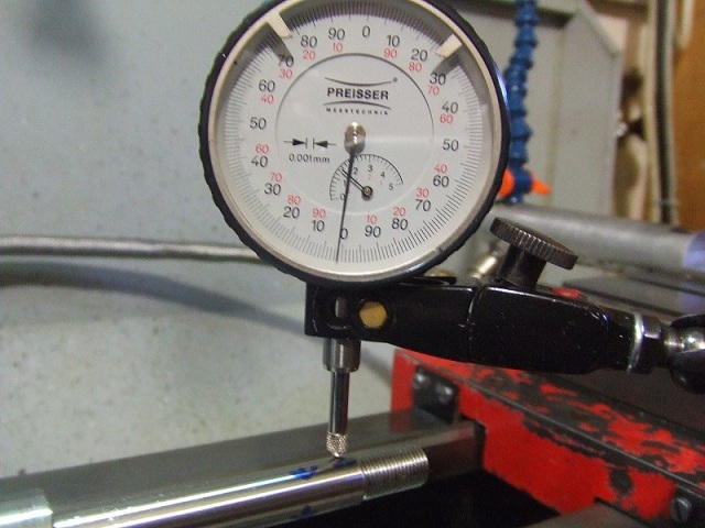

Verificando el eje tras su terminación con un reloj comparador milésimal 0,001mm…todas las lecturas de la verificación del eje están en el peor de los casos en 0,001mm .
Hay un video muy corto de la verificación, hecho de la zona del eje que monta al compresor, en breve colocare el enlace, donde se ve el asunto ya descrito.
Y eso es todo, en cuanto al eje, que espero no haya aburrido a nadie mas que nada, por la lectura…”poco abreviada.”
este es el eje en titanio a sustituir.....
El tubo a usar ya se ha torneado y refrentado
Se cortan unos trozos de 35 mm ....para los extremos
refrentado de uno de los extremos a soldar
Desabastado de la zona a encastrar
quitamos material del interior de la pieza, para reducir peso
zona a soldar
desbaste de la zona soldada ,consiguiendo el mismo diametro del tubo.
segunda pieza ya soldada y lista para desbaste inicial
"limpieza" del conjunto entre puntos
roscado de extremos en CNC
626 gramos de eje antes de roscar...
eje inicial en titanio....
conjunto montado para pesar.....
verificacion de la concentricidad con reloj milesimal
Reloj usado para la verificación

Flouserve , I´m back escribió:Este es el enlace del video donde se puede ver el giro del eje a verificar, referenciado por las marcas en azul.
http://www.youtube.com/watch?v=-0PpDsFk7uw
Hola,Abraham, eso es precision,si señor jejeje.permiteme una pregunta por curiosidad,a que se debe que los alabes de la NGV no sean perpendiculares al eje??
NGV en la tobera de salida con su brida.jpg (35.42 KiB) Visto 8710 veces

Por Flouserve
#1116416
Bueno, pues la respuesta es fácil, supongo que has leído que esta pieza no la he hecho yo, en principio y tras el ofrecimiento se envió por email un croquis de la pretensión, revisada, mejorada y con el plano definitivo en la mano, si que noté la inclinación de los alabes, pero para cuando quise comentar el tema..., ya estaba la pieza en desbaste., .así que es lo que hay.
Si alguna vez me decido a hacer esta pieza en chapa “gorda” ya se harán los alabes de forma que se vean “normales”.
En todo caso, hasta ahora no he tenido problemas....con eso.
Por Flouserve
#1116427

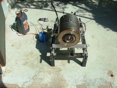

Bueno, seguimos con el tema, se han ido montando diferentes elementos, para dejar el asunto como se ve a continuación.
Lo proximo a colocar ,será la turbina con la tobera en carbono nueva...así como el eje y algún elemento omitido en lineas anteriores.
De momento lo dejamos aquí, ya que quedan algunos detalles,que ya comentaré en su momento.
Montaje preliminar para verificar las distancias entre elementos.
Vista general del premontaje
JPX -240, para comparar
premontaje en cuerpo de aluminio
montaje de rodamiento
Compresor...
Esta tobera de aspiracion es provisional, se sustituira por una en fibra de carbono.
Vista de la salida de gases a falta de la tobera u otro elemento....
Montaje del asunto en cuerpo de aluminio, que sustituye al tubo inicial de inox.
modelo en inox, para el primer arranque....la bancada le queda un poco pequeña...y la abrazadera es un detalle....menos mal que no pasó de ralenti......jpg
primer arranque....
