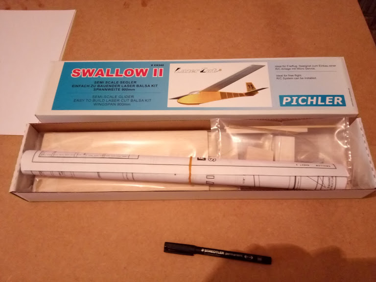

Esta Historia comenzó, con la compra de este pequeño kit de este Velerito, y se me ocurrió, el por que no, poder iniciar a mi Sobrino en el Mundo del Aeromodelismo, con la construcción de este Kit, al ser una construcción clásica y todo palitos o maderitas, la ilusión tanto para mi como para mi Sobrino me parecía ideal.
Pues eso, un día que me hizo una visita a casa, lo lleve a mi taller, y le propuse, el que podría aprender Construyendo el avión, le enseñe la caja y le enseñe un poco también por encima, de como se iba hacer y todo eso, enseñándole los planos, las piezas, etc, etc.
Quedamos en que yo lo iva a buscar los sabados o Domingos en la mañana, y estar un rato de unas dos horas o asi, aproximadamente, a el le pareció bien, y empezamos una primera vez, asi, hasta la media docena de veces, a la vez siguiente, cuando fui a recogerlo, ya me dijo que no iva a continuar con el Avion y que lo dejaba, en ese momento mi ilusión con la que avía conseguido asta entonces se bajo a los pies.
A partir de esto, el proyecto quedo abandonado, y el tiempo sobre lo ya construido paso y paso, junto con el tiempo de Años, También el polvo se apodero de lo ya construido.
Lo peor de todo esto es, cuando hago una visita de vez en cuando al taller, veo pasar el tiempo y el polvo acumularse en el kit, la Nostalgia me invade, y me hace sentir Tristeza y la verdad, " sentirme mal ".
Lo que me ha llevado, no sin casi ninguna gana, a su montaje por completo, incluso Volarlo cuando este terminado, aunque también es lo que digo ahora, con el tiempo y si tengo animo, intentare dar a esta golondrina, el Gusto de que Vuele y Emigre.

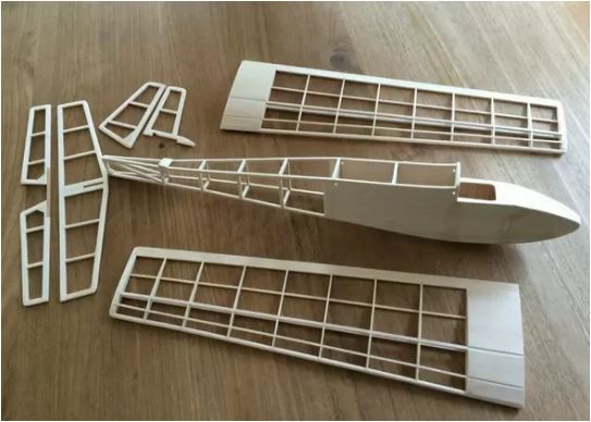

Datos Tecnicos.
Envergadura: 900 mm
Longitud: 640 mm
Peso: ≈ 165 g
Materiales: madera de balsa precortada (cortada con láser), calidad superior.
Uso: vuelo libre o radio control de 2 canales (elevador + dirección)

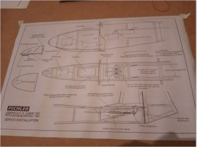

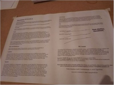

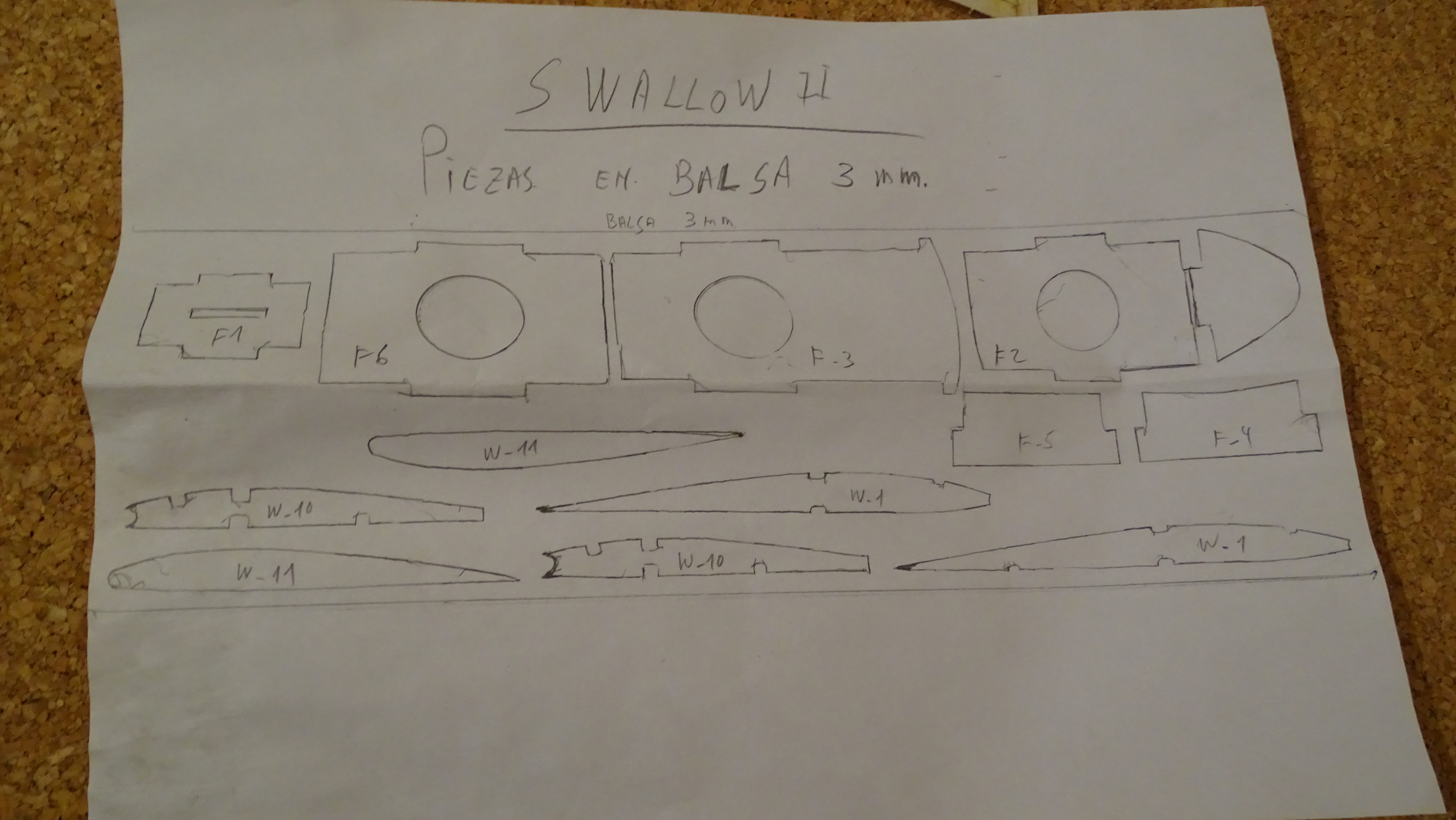

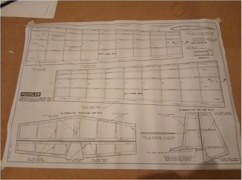

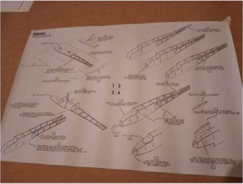

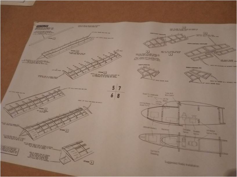

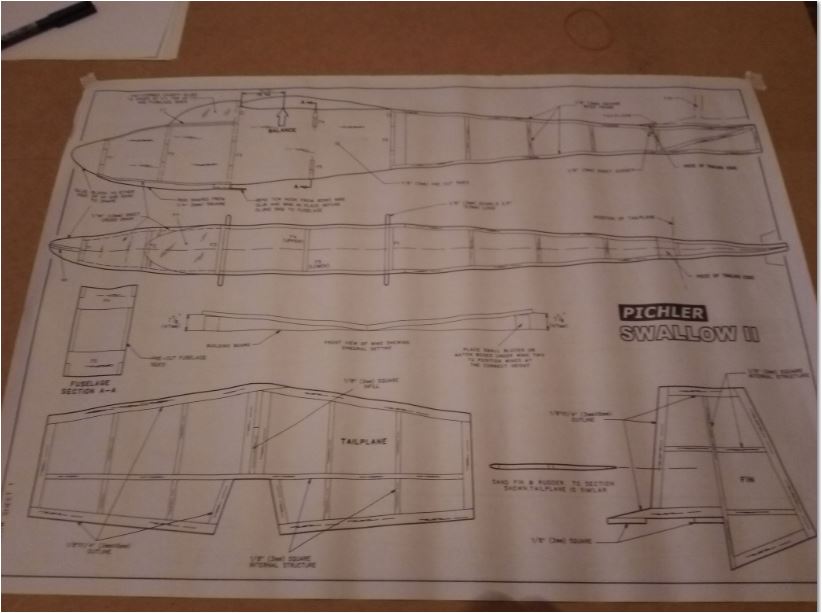

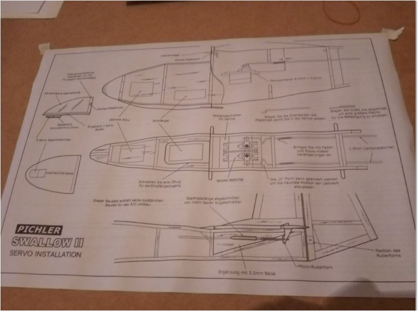

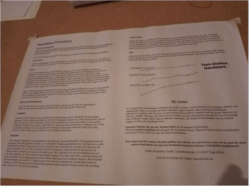

Planos y Esquemas de Montaje
En este punto de los Planos, me gustaría decir, ...basta que esta construcción la estoy haciendo en este apartado de Escuela he Iniciación.
Que para los que empiecen o se Inicien en una construcción clásica como esta, deberían antes de nada, Revisar y Estudiar bien los planos y los Esquemas, para tener una idea mas o menos Global del Proyecto, digamos lo así, ...no empezar sin tener claro que es lo que se va a hacer, osea lo de ir un poco por delante, ...todo esto, para no tener fallos, errores o carencias, de los que luego lamentaremos, y peor aun, volver a repetir el trabajo, con lo que esto conlleva después en Falta de ilusión con el proyecto.
Ir con calma, da el beneficio, de hacer un buen trabajo.

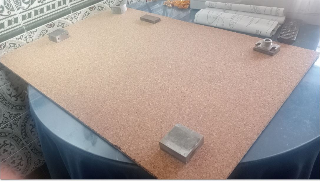

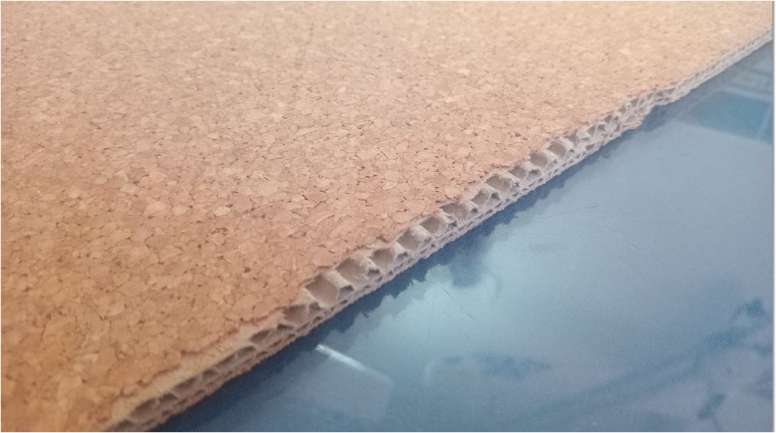

Mesa o Base para Trabajar y Montar el Kit.
Para empezar con este modelo, no se necesita una gran superficie, si luego después seguimos con el montaje de mas modelos y mas grandes, lógicamente necesitamos una buena mesa de trabajo, pero como digo, para la Golondrina, sera suficiente con un DM o ( Aglomerado ) de al menos 10mm de grosor por unos 600mm de Largo por unos 500mm de Ancho, estas medidas solo son orientatibas, justo para lo que necesitamos, se pueden variar a gusto y función del modelo a montar, con este DM, nos podría ser suficiente para empezar a montar, pero a la hora de clavar alfileres etc, nos sera desagradable clavar las piezas al tablero, pues el DM es duro, para hacerlo mas agradable a la hora de clavar las piezas, es utilizar encima de este tablero, un contrachapado de 3mm o bien de Okume, Tilo, etc, Mas Blando y lo mejor par que no quede suelto y que no baile o se ondule, lo mejor es pegarlo al DM, y no pegarlo todo el, sino en diferentes puntos en todo el perímetro de la pieza y unos puntos también en el centro, esto es por si en algún momento necesitamos quitarlo, se haga con mas facilidad.
En mi opinión esta es la forma de como yo lo hice alguna vez, y así lo e explicado, luego cada cual se busca sus maneras y sus trucos, lo mas importante de esto, es que la base para trabajar, tiene que quedar totalmente lisa y sin ninguna ondulación o pliegue, si no lo hacemos así, lo que hagamos quedara combado y deforme.
Edito de Nuevo : Nada, solo mostrar para que vean, que se puede hace un huso diferente de lo que uno, en mi caso, encontramos, y nos sirve para nuestro propósito como base para montar nuestra Golondrina.
La verdad no recuerdo donde encontré esta base, pero quedo claro que al principio de usarla, el trabajo resultante fue genial, ...Nada, como ya comente, para este modelo en cuestión, no hay que complicarse, podemos echar mano de algo parecido a lo que muestro a continuación, que como verán, se trata de un Cartón de unos 4mm de grosor , y de las medidas que necesitamos, con una de las caras estampada en Corcho, osea... y no confundir con el Porexpan, ...esto es Corcho de Alcornoque.
Toda esta información, puede llegar a ser pesada, para algunos que ya van de vuelta con estos temas, así pues esta destinada al que se inicia, y desconoce todas estas cuestiones y que todos aprendimos en algún momento.

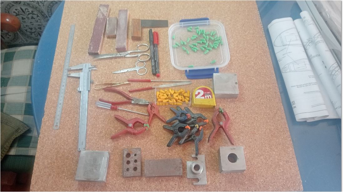

Útiles y Herramientas.
Las Herramientas y los Útiles a emplear en la construcción, son muchos y variados, los que muestro solo son unos pocos, nos puede servir infinidad de cosas que tenemos a mano en casa, y otras si no las tenemos, podemos ir poco a poco, comprándolas, sobre todo, cuando se empieza.
En el trascurso del Montaje, para los que se inician, iré explicando un poco, como utilizar algunas cosas el por que y para que.

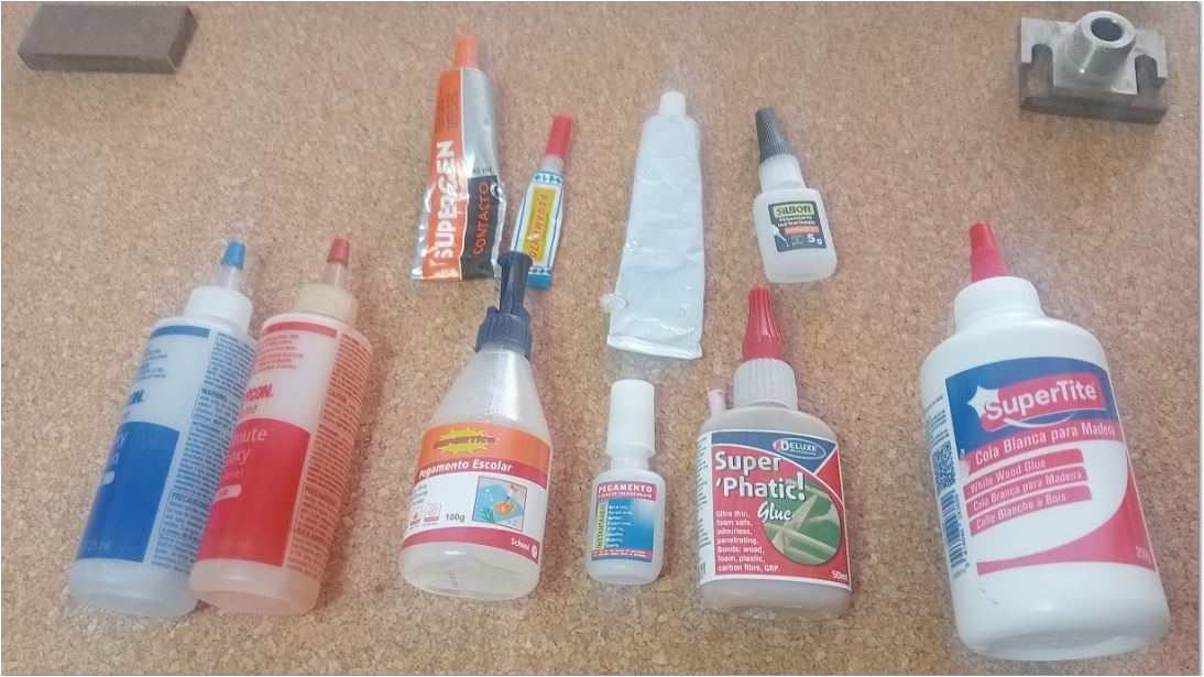

Pegamentos.
Al igual que las Herramientas, la clase y cantidad de Pegamentos son muchísimos, y cada uno tiene su utilidad, su fin y su indicación en cuanto a pegar que tipo de materiales, es importante con ellos sobre todo cuando se desconocen, por ser iniciado, leer las instrucciones, y algunos, tener cuidado al manipularlos pues como digo, algunos son Tóxicos, hay que tener precaución, y manipularlos con cuidado, los guantes, mascarilla, y gafas, son elementos que debemos tener a mano, a la hora de manipular algunos de estos pegamentos, por poner un ejemplo, hay gente que son alérgicos al Epoxi, otro ejemplo son los Cianocrilatos, que aunque no se vea emanan gases tóxicos que dañan los ojos, y fosas nasales, tampoco con esto quiero asustar a nadie, pero es bueno saberlo, he ir por delante tomando medidas de precaución.
Prácticamente en la construcción que voy a iniciar, solo y en excepción en algún punto solo utilizare para pegar Madera con Madera, cola Blanca o Cola de Carpintero, el Epoxi, en los puntos donde se requiera dar fuerza y Rigidez, y solo donde lo indique la construcción.
El mundo de los pegamentos, es muy,muy extenso, y como comente, es ideal documentarse para cada uno de ellos.

Vigilant. escribió: ↑
Mar, 16 Sep 2025 11:20
Yo encontré muy útil el uso de pilas viejas en formato R14, como sugiere el manual, he de admitir que para mi sorpresa.

#1431780

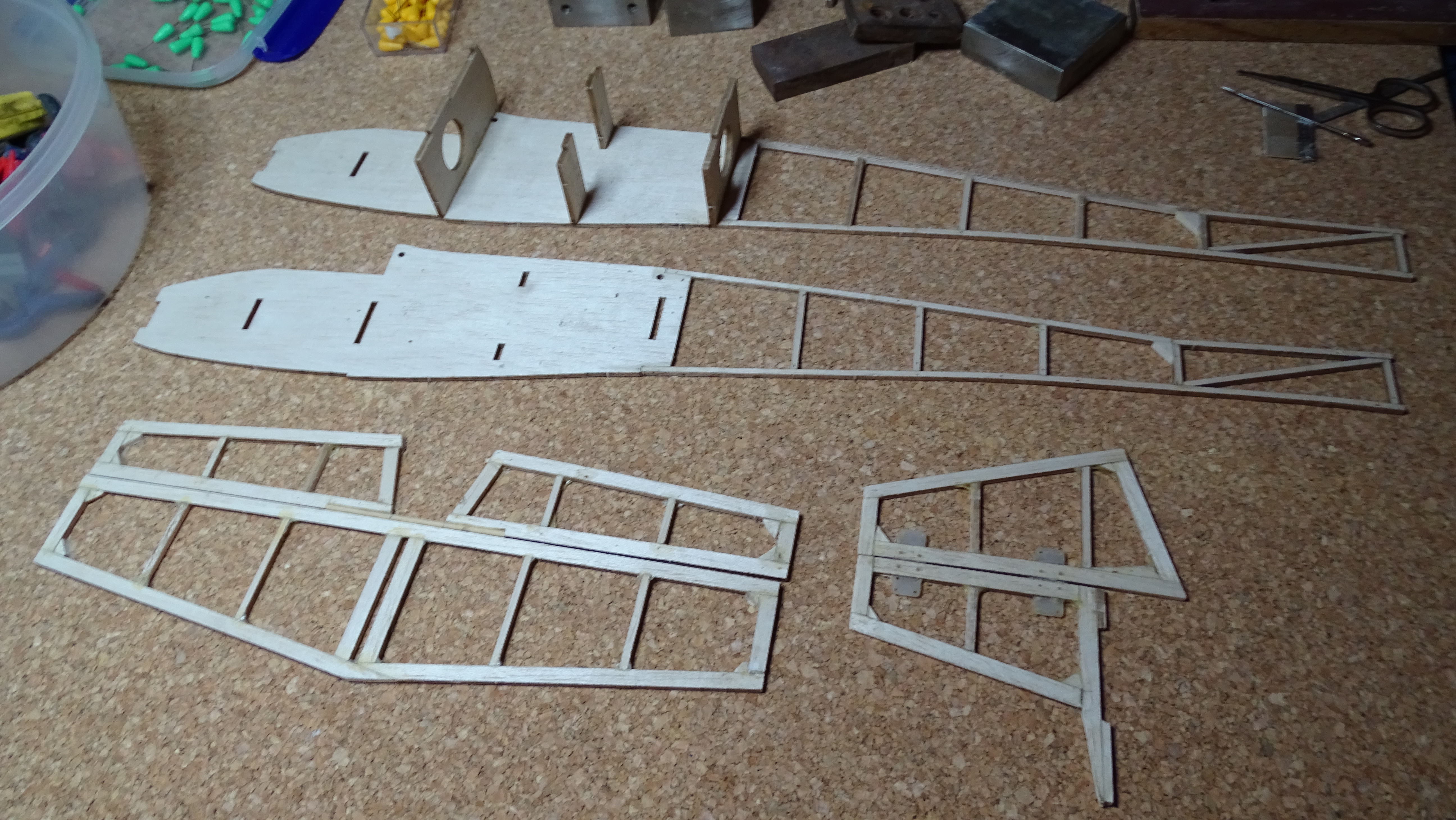

El fuselaje gana mucho en robustez si le metes también las diagonales a la celosía. Yo soy muy manazas y agradecí tener las diagonales porque partí un par de largueros en el montaje de la estructura y de los mandos.
No te desanimes y sigue publicando, yo lo tengo parado desde antes del verano por calor, viento, y esperar una hélice nueva... A tu ritmo, por supuesto.
Vigilant. escribió:Por aquí voy, si alguien quiere saber o necesita alguna explicación, estoy a disposición del interesado, Gracias a todos por seguir el hilo.
Por Vigilant.
Muy Bien, haré igual con los diagonales, aunque en el plano no lo indica, pero creo que por seguridad esta bien ponerlos, buen Apunte.

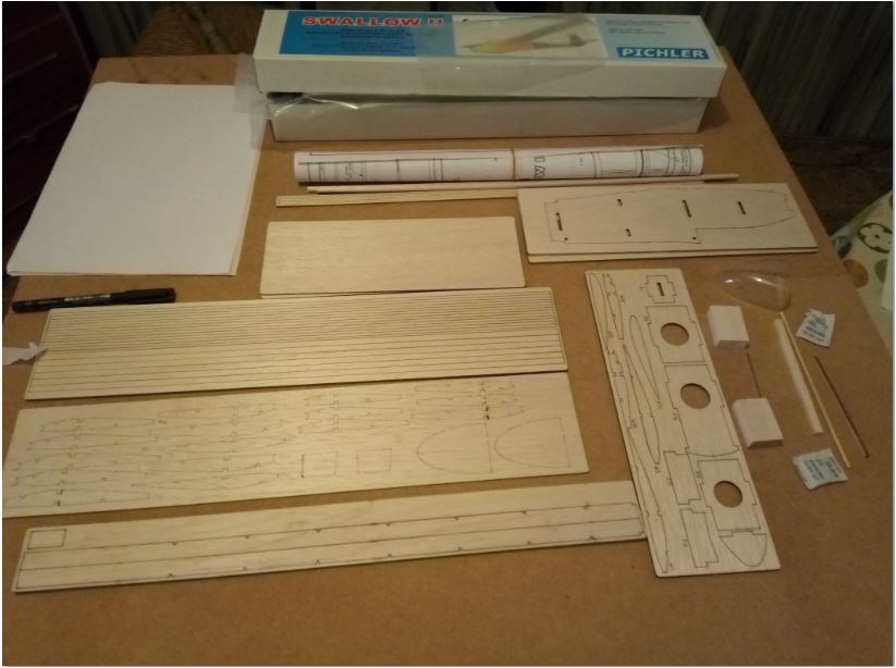

Además tienes madera de sobra en el kit Imagen
:lol: Aunque faltase, no tendría problema, tengo una buena reserva de bastantes medidas, uuff, no creo que la gaste a corto plazo.

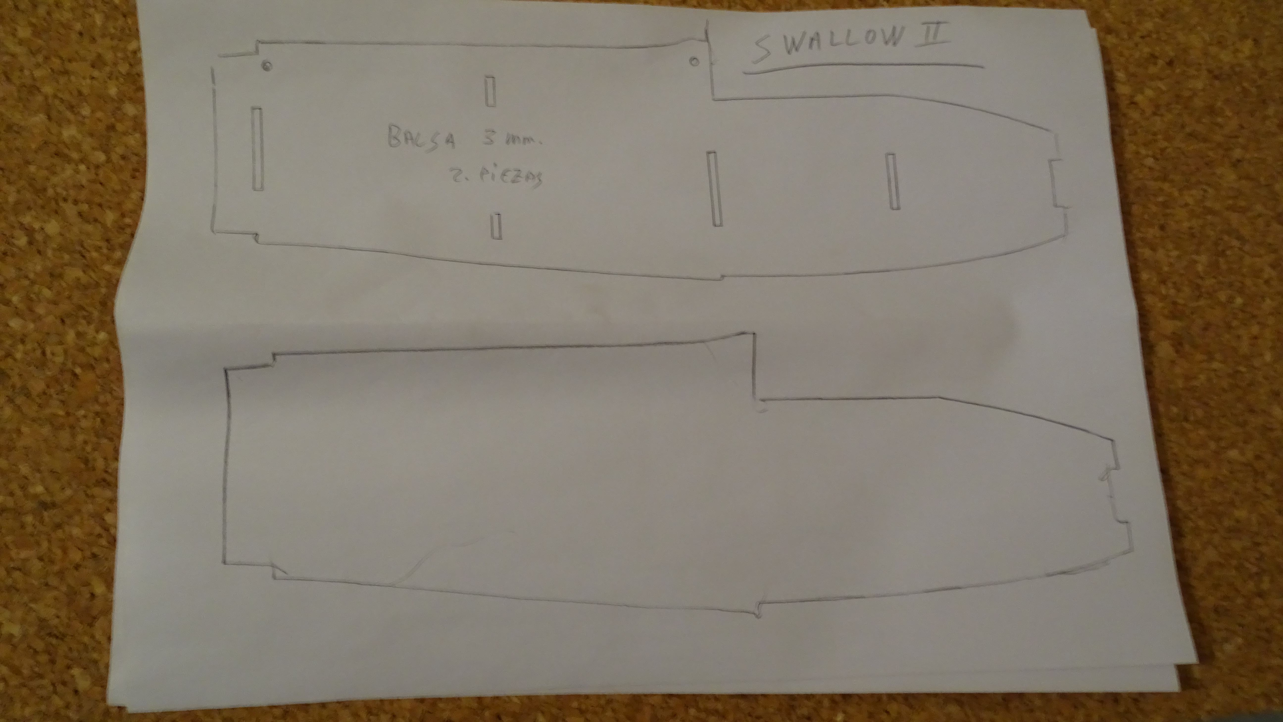

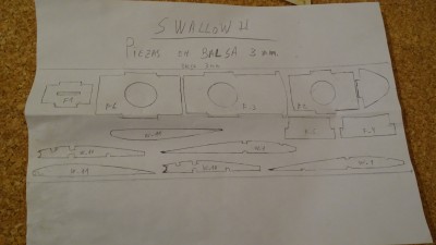

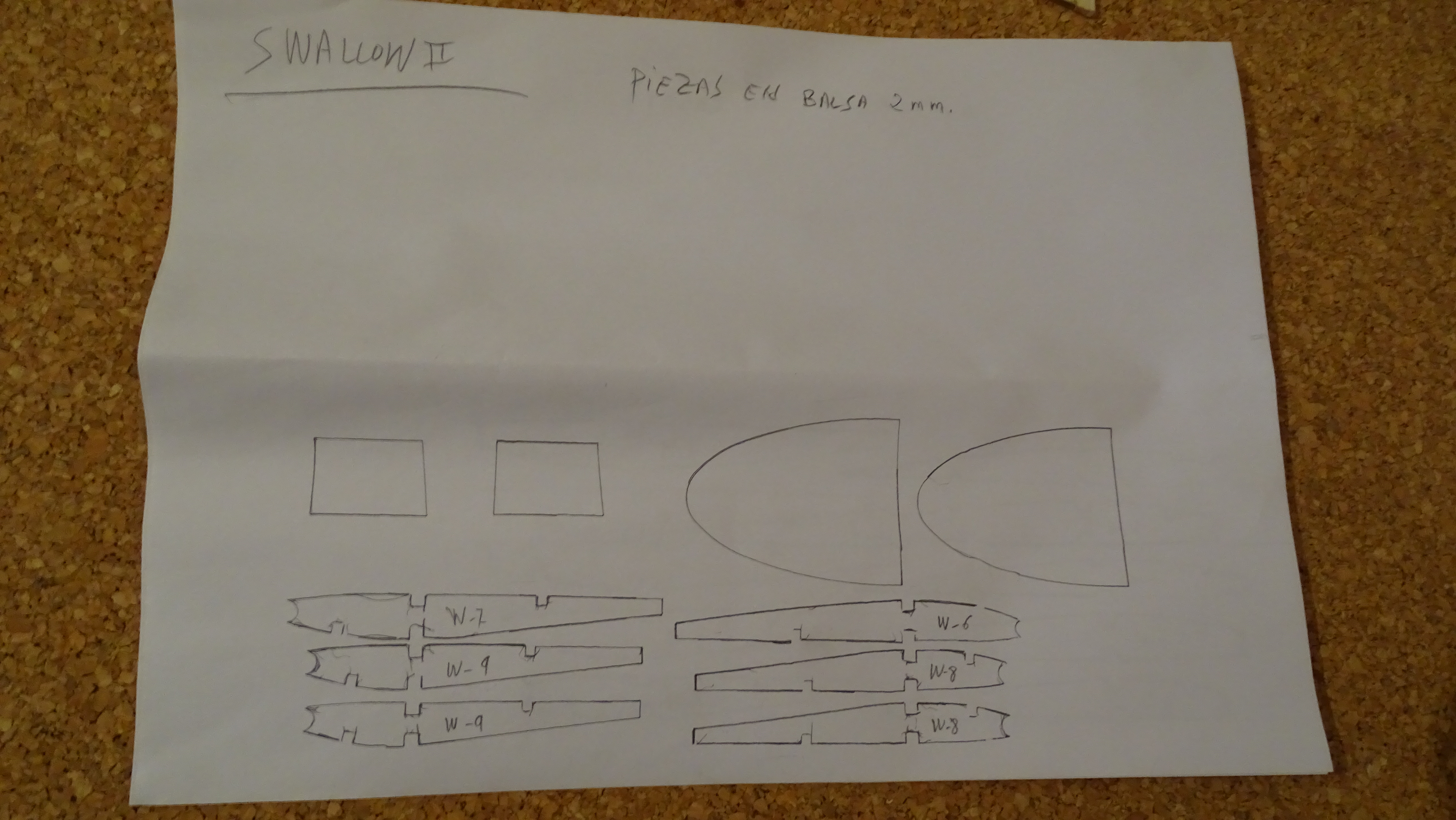

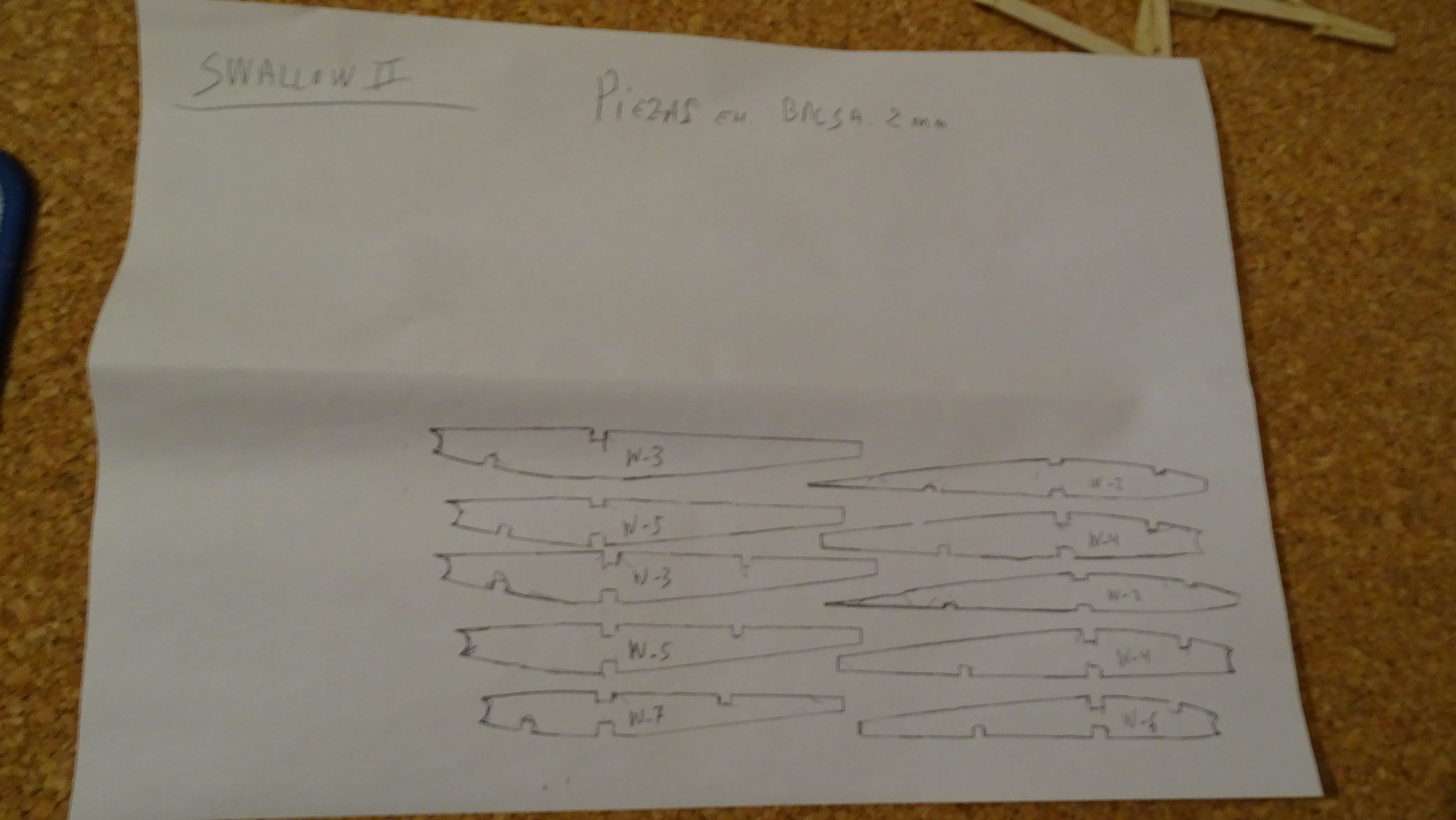

Al principio de recibir el Kit, pensé que debería copiar todas la piezas, por si en algún momento, en algún golpe, se rompiese alguna pieza, y así pudiera disponer para reponerla.
Bueno, teniendo el Plano, he incluso, hacer una Golondrina mas.
Lo único que me faltaría para eso, seria hacer el plástico de la cabina, bueno esto ya se vera en su momento, a ver como lo hago, por que no me aclaro y me hago un lió, entre molde positivo, y molde negativo.
