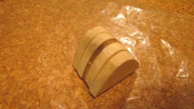

Lo único que me faltaría para eso, seria hacer el plástico de la cabina, bueno esto ya se vera en su momento, a ver como lo hago, por que no me aclaro y me hago un lió, entre molde positivo, y molde negativo.
En este post conté cómo lo hice yo, por si te sirve de ayuda:
regreso-a-los-palitos-pichler-swallow-i ... 0#p1430034
Ha sido mi primera vez moldeando cabinas, así que ha habido mucho de error y fallo y prueba y error y... bueno, así se queda.
Pa22 te podrá contar más truquis que yo me salté porque no le quería meter más rato... El molde por lo menos ya lo tengo por si más adelante me da por ahí.

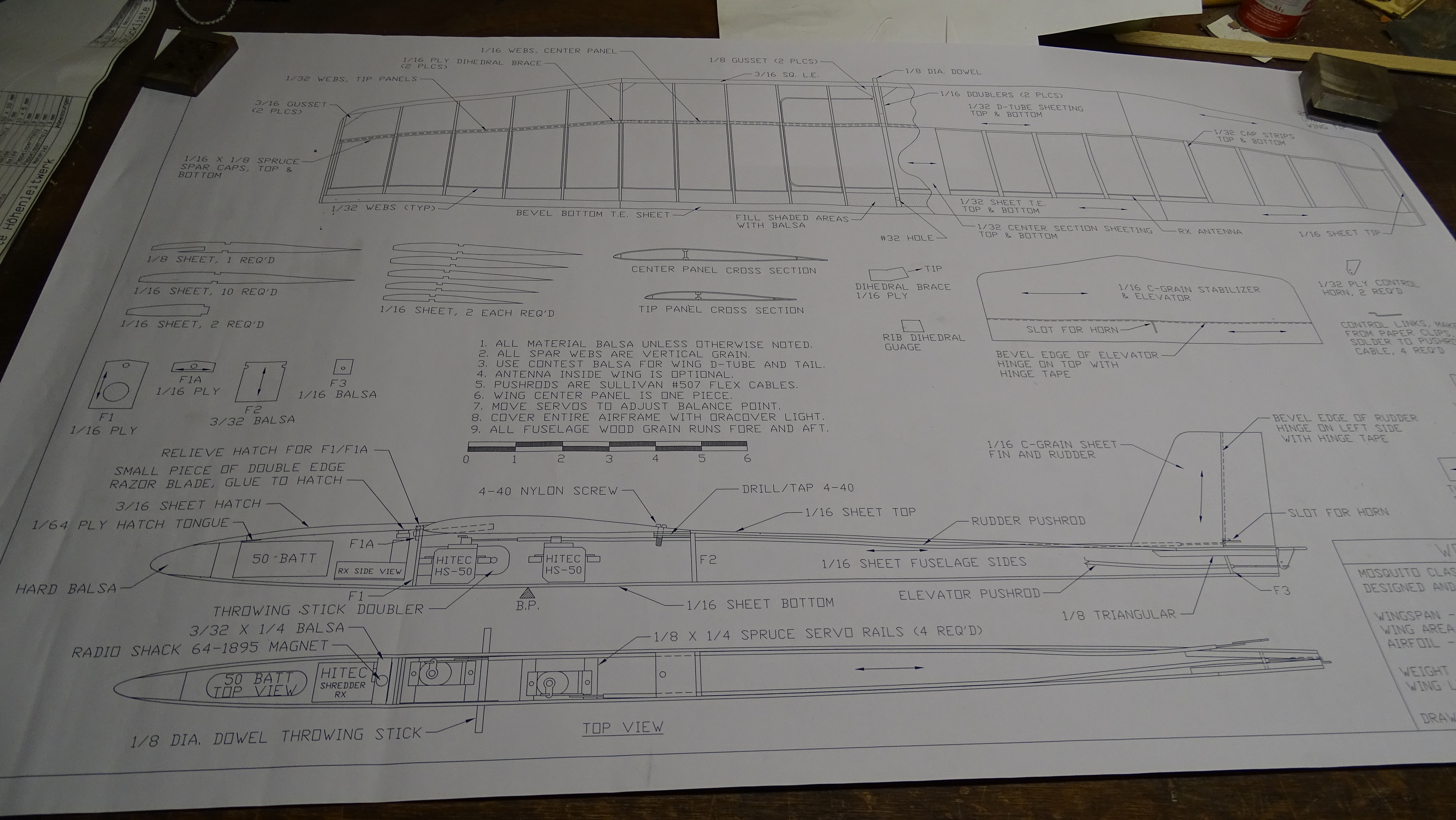

Estaba de paseo ..... SI, el resultado del proceso realizado por el Capi es el molde positivo. Lamentablemente yo no le di las indicaciones completas de que hacer una vez hiciera el molde pero básicamente para hacerlo la primera parte del proceso que indica el Capi en su construcción es la forma correcta.
Al momento que le di las indicaciones al Capi no miré bien, en el plano están las vistas de planta y perfil de la cabina con esas vistas es posible hacer la cabina en otros materiales preferiblemente en madera. El plus de hacer el molde en yeso es tenerlo listo y a mano por cualquier cosa ya sea reemplazo de la cabina original o sacarle crías aunque si se resguarda bien el plano, demás documentación y no hay una necesidad inmediata no me pondría a hacer todo lo indicado para yeso, normalmente hacía eso en aviones que no tenían referencia documentada de la cabina o cuando le iba a sacar crías a un modelo de alguien conocido.

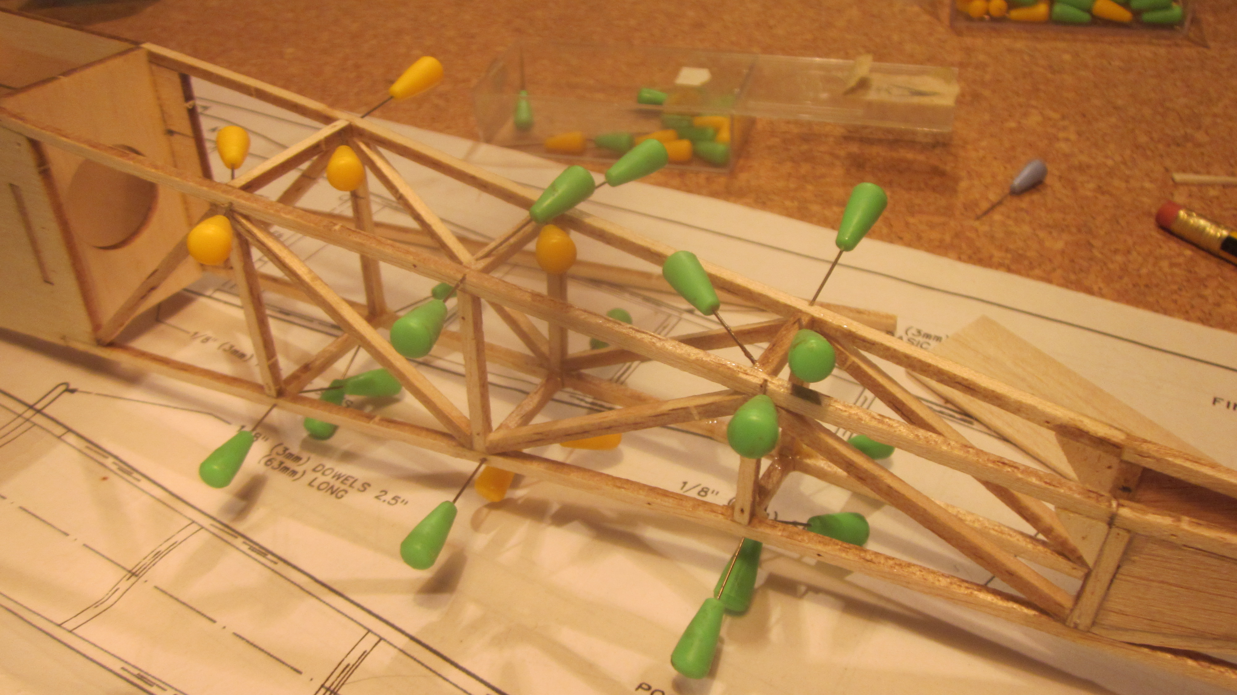

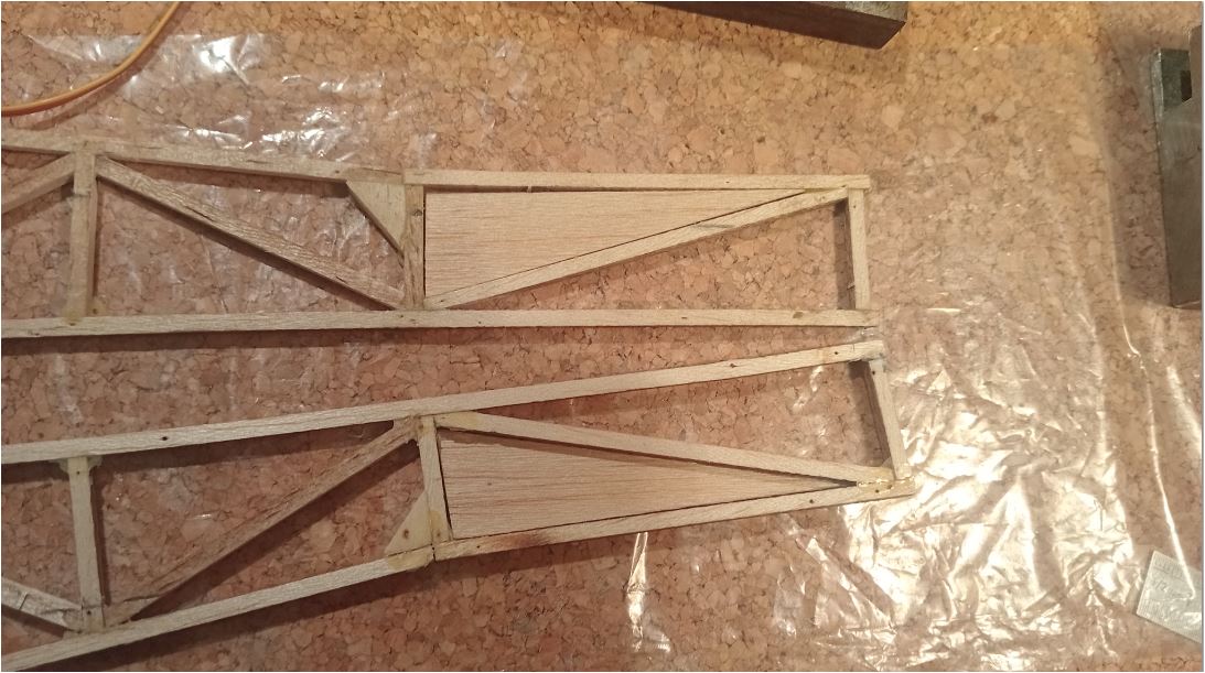

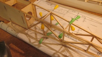

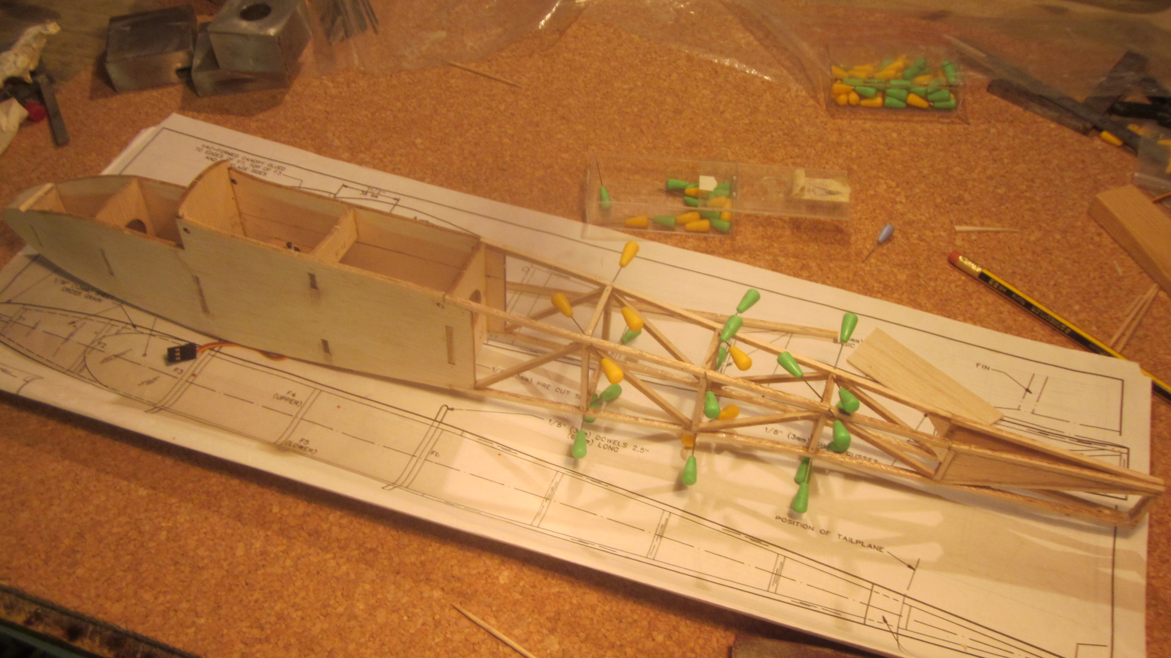

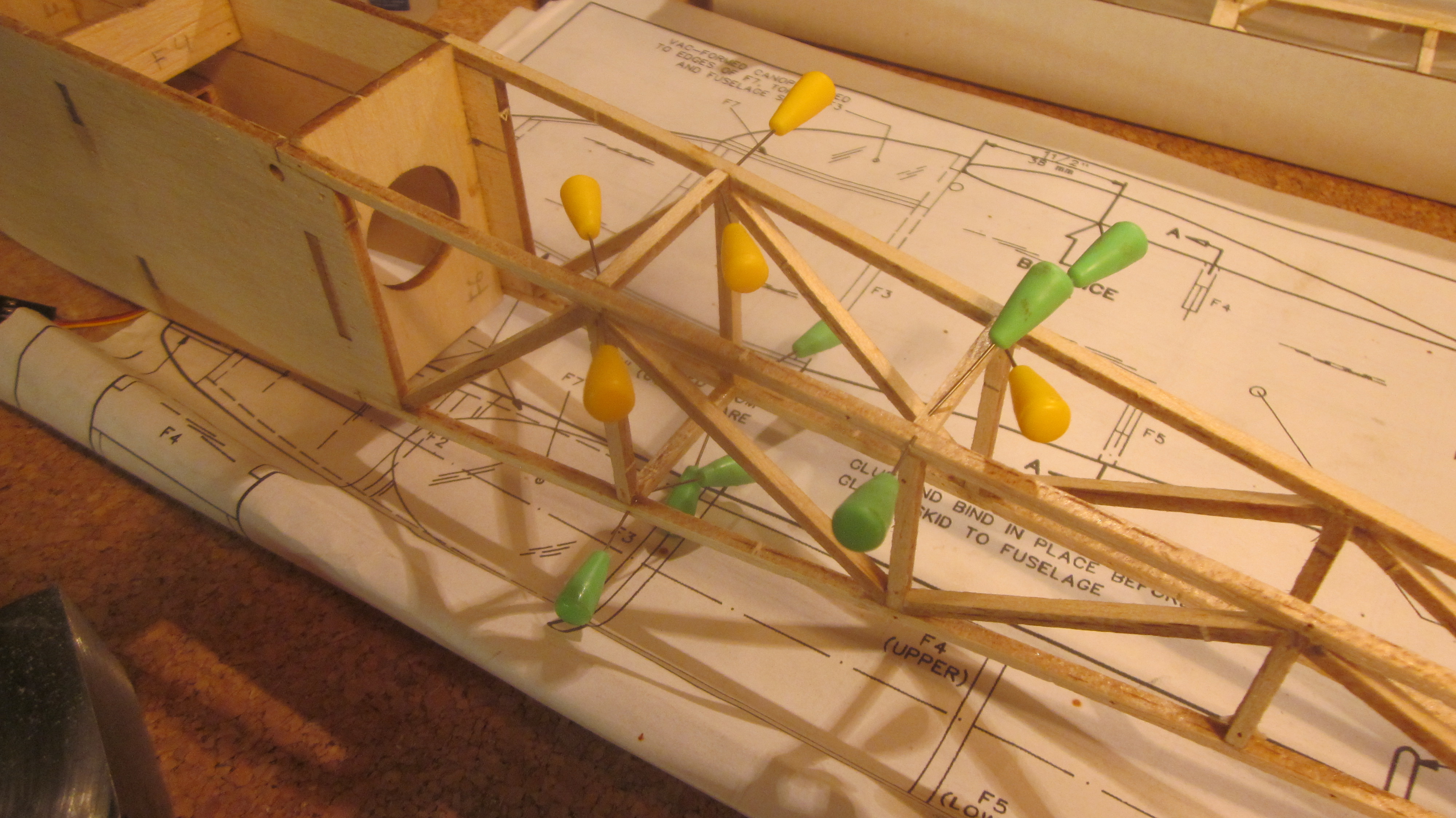

La propuesta de los diagonales en celosia para refuerzo estructural del fuselaje es una excelente idea aunque haya que invertir más tiempo y material, no solo ayuda durante la construcción también aporta integridad en vuelo y el aumento de peso no es para preocuparse en lo absoluto.

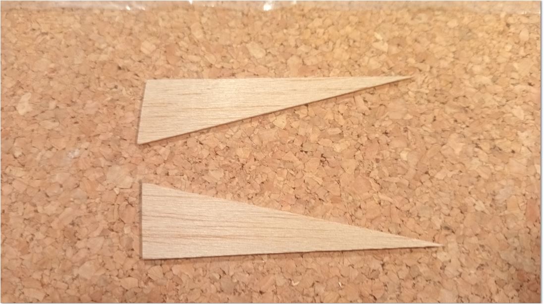

Bueno esta bien sobre el Molde de Cabina, me queda mas claro, y no lo veo nada complicado, he incluso creo que tengo algo de Escayola, hace mucho que no me ensucio las manos con ella, :lol: Solo, darles la GRACIAS a los dos.
De momento por falta de ganas, todavía no he echo nada con las diagonales, pero hoy en un rato, si voy a intentar buscar primero, el equipo R.C Batería, Servos, Receptor, lo tenia preparado en su momento, pero con el paso del tiempo ya no se donde lo deje, intentare mostrarlo por aquí, en la próxima entrega.

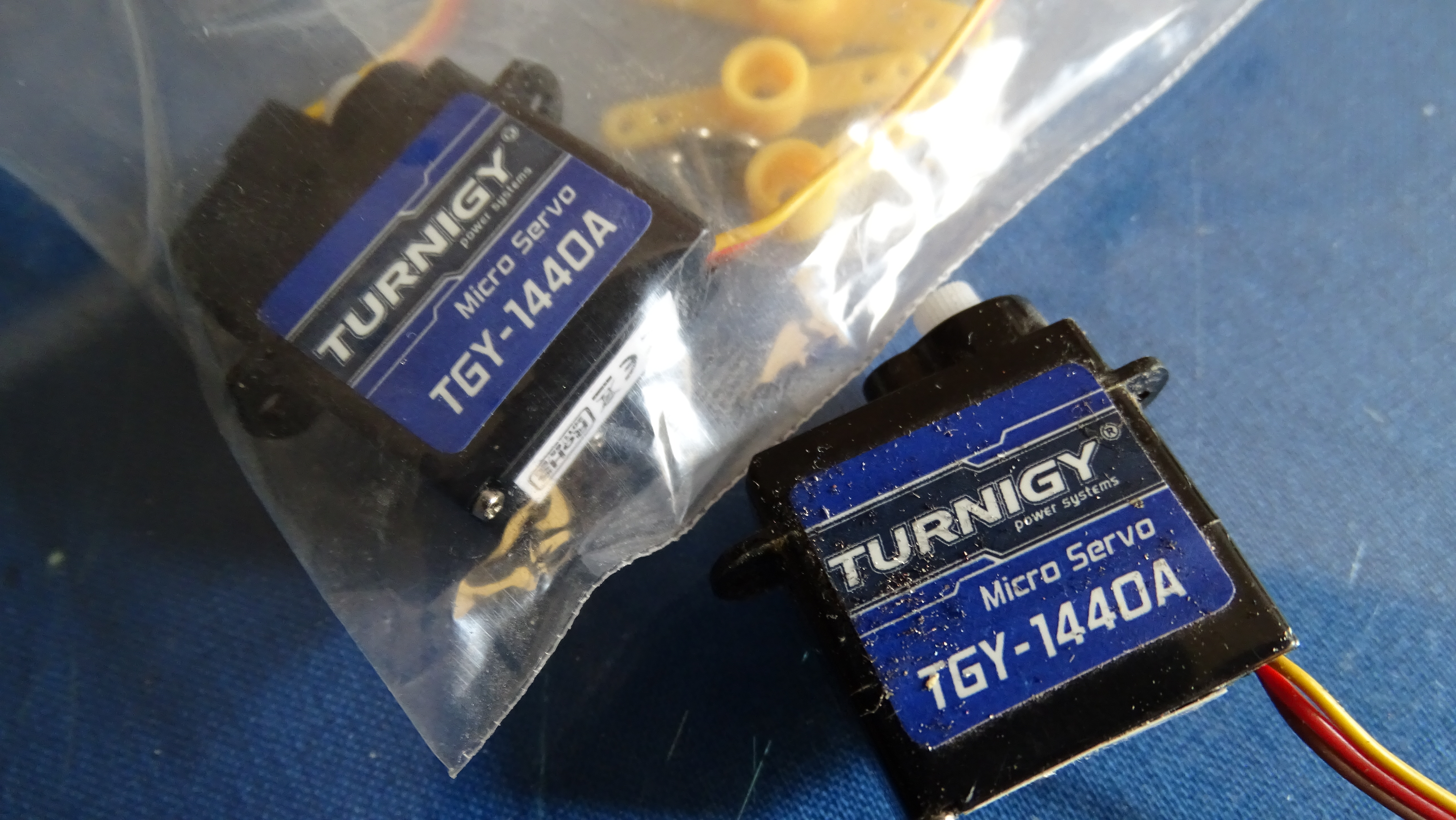

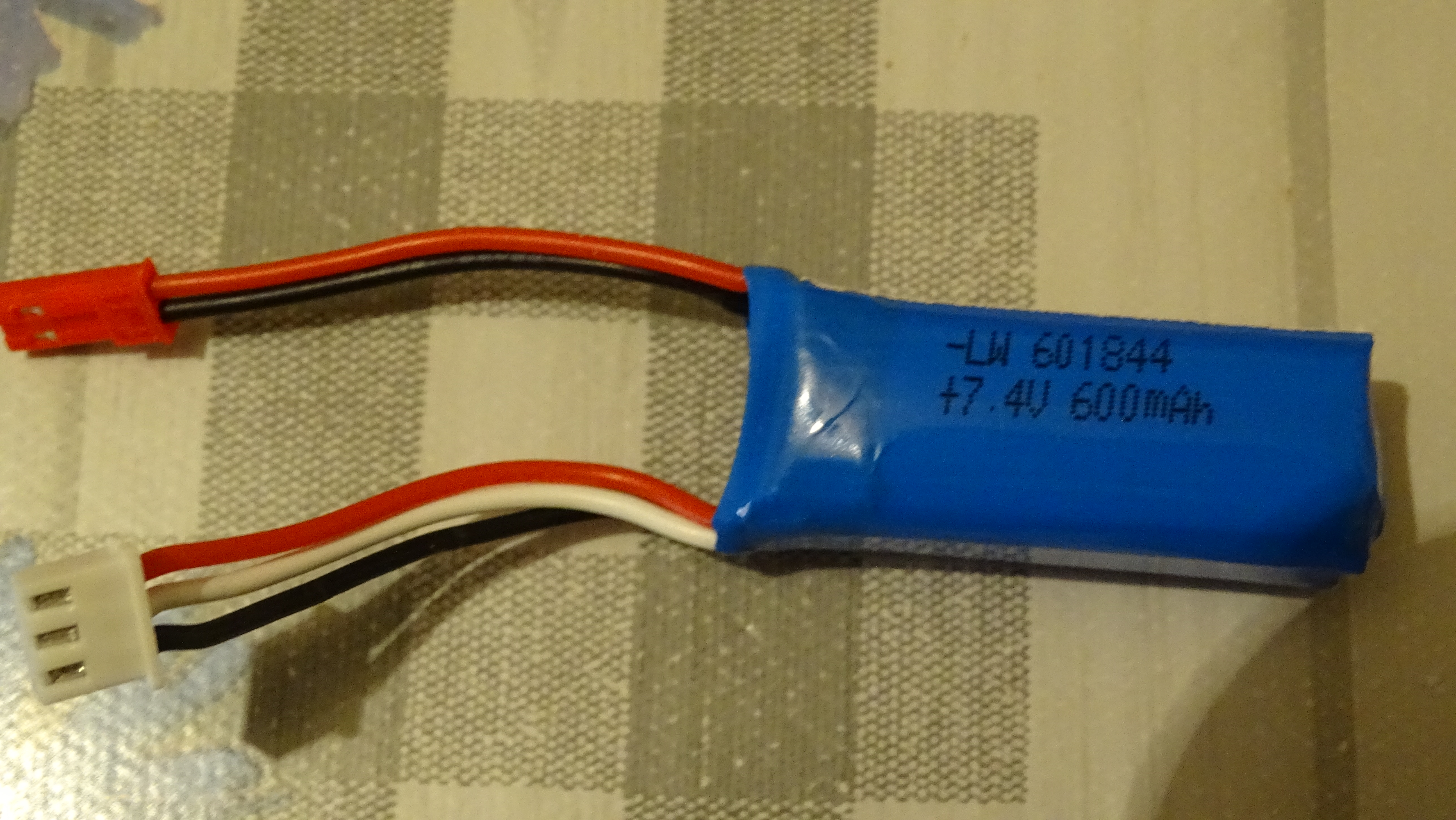

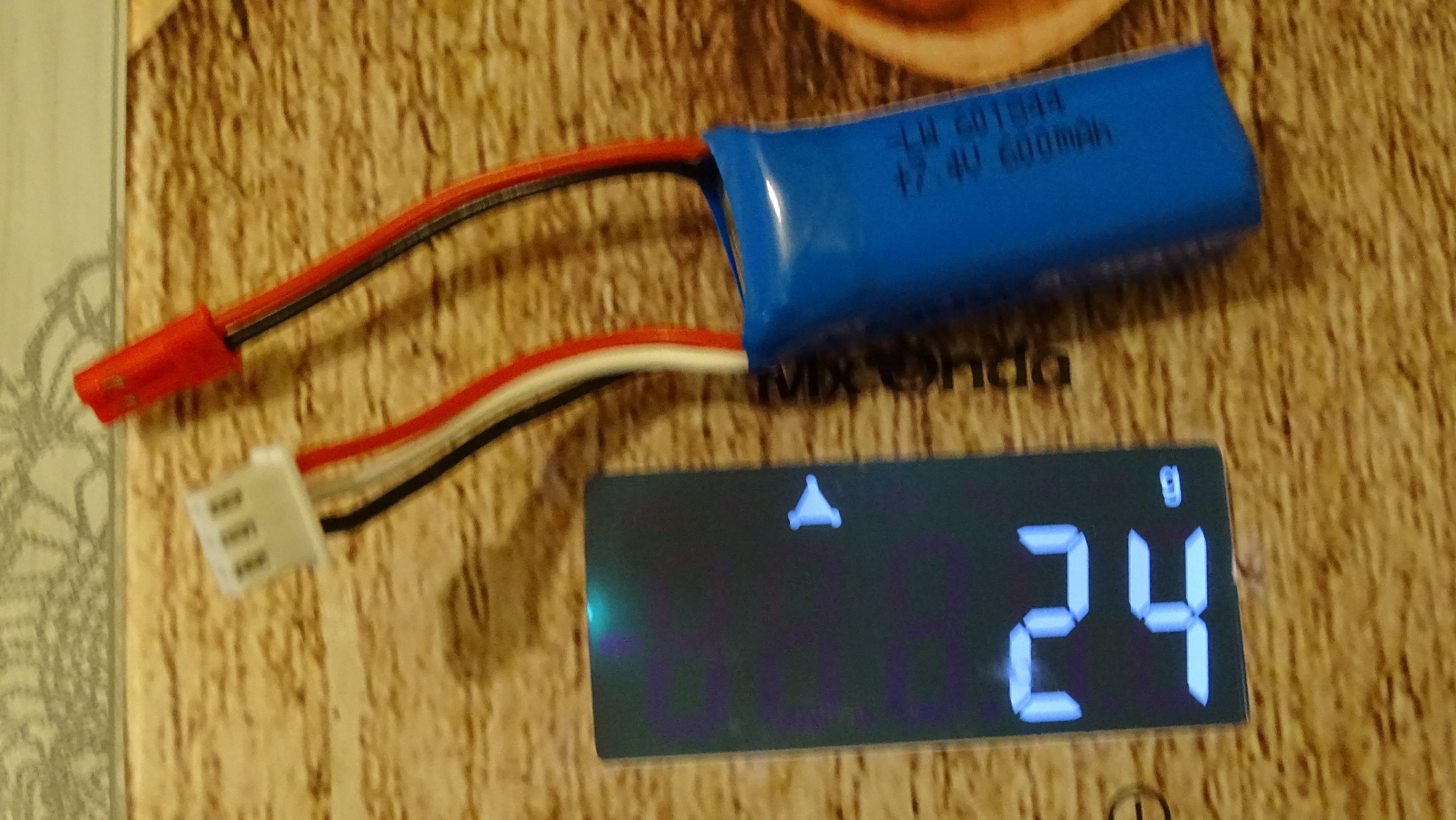

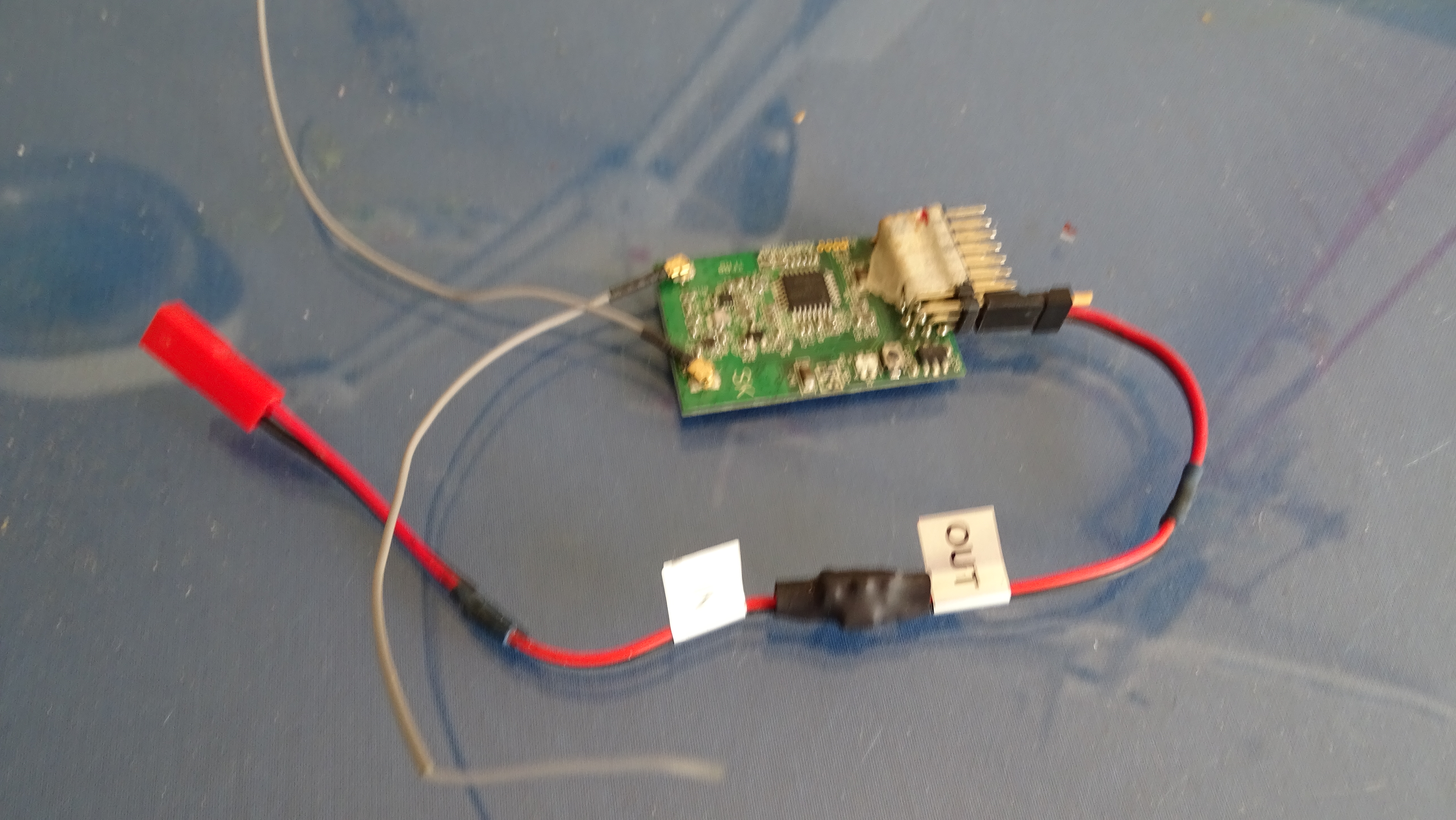

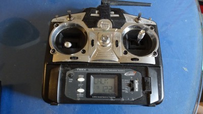

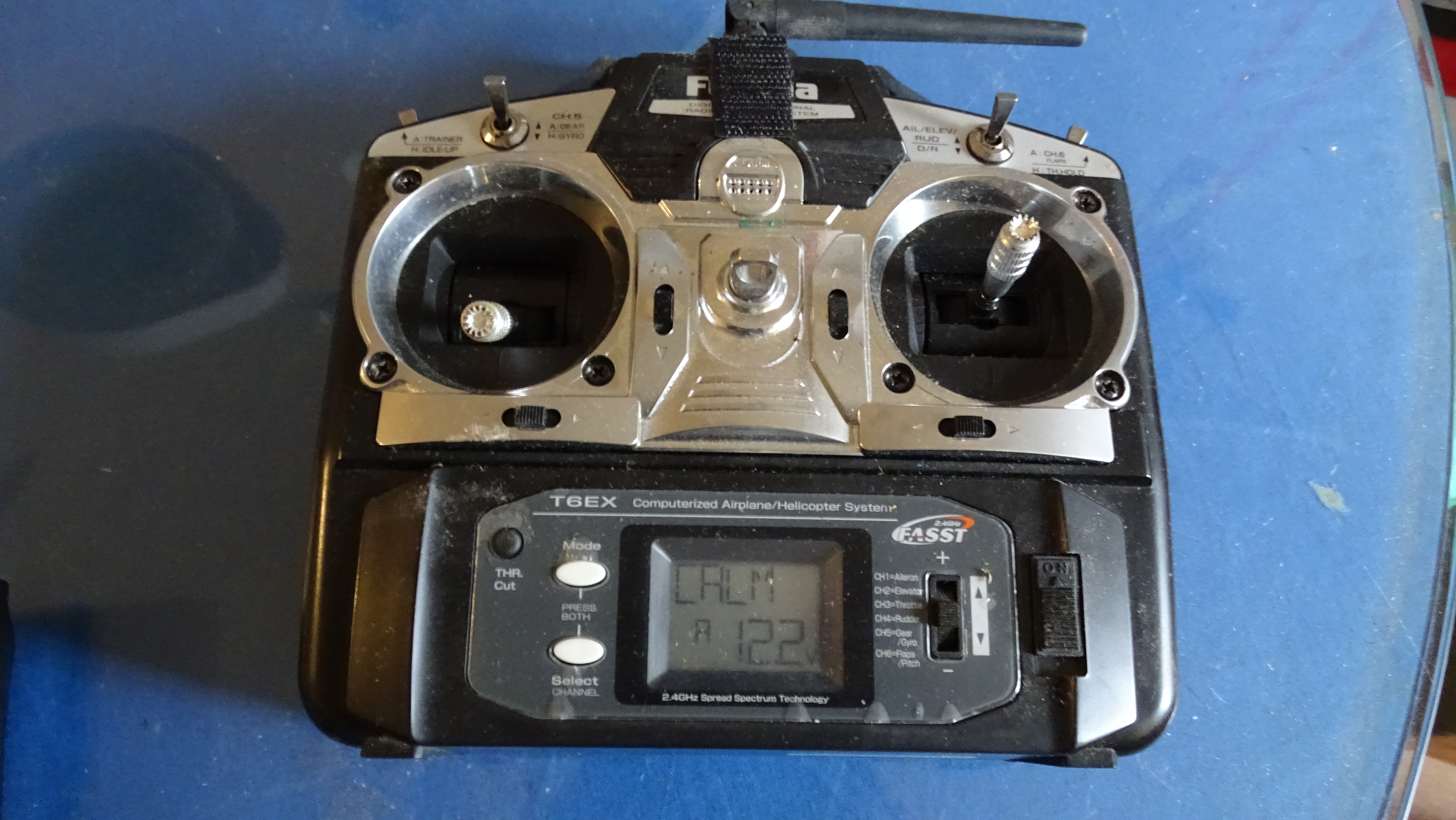

Nada, después de la Oda dedicada al Otoño, voy a mostrar sobre el equipo R.C que quiero ponerle a la Golondrina para darle vida Volátil.
Mi intención, es que quede lo mas liviano posible, así pues si no me he equivocado, el total de este equipo que muestro, en Total pesa, 34 gramos.
La radio que quiero utilizar es la Futaba T6EX FASST, con estos servos y batería que muestro, no se si sera lo ideal, he indicado, pues servos tengo otros, y también otro tipo de batería en 7, 2 V incluso un Esc pequeño que podría servir creo!!! para utilizar los 7,2 V, ... No se. :roll
Seguimos.
#1431803
Sí, llegó el otoño y cierto fresco pero aquí llovió el fin de semana a cantaros.
Los TGY-144OA son buenos y para el Swallow van bien, son servos tipo PICO de 4,4gr y buen rendimiento a 4,8V=600gr/cm y con buena velocidad. Lo único a considerar son los engranajes y EVITAR moverlos con la mano, no es que sean débiles pero la fuerza con la mano los rompe con facilidad. Con la batería 1S de 500mah irán bien aunque su consumo está entre 60mah en reposo hasta 170mah con carga de 480gr que dificilmente llegarán en el velero dado el peso y la velocidad. Con 1S=4,2V los servos bajan de rendimiento +/-un 20%, es algo que debes tomar en cuenta ya que el rendimiento teórico del fabricante está basado entre 4,8V y 6V.
El receptor es bueno y es de relativo bajo peso, si se le retira la carcaza y se envuelve con cartulina ahorras casi 5gr aunque desconozco el consumo pero no debe ser mucho con solo 2 servos, la emisora es un caballo de batalla con una programación más que aceptable para ese velero, un punto a considerar con el Swallow o con cualquier avión pequeño es que el movimiento de las superficies de control sea lo más cercano posible a lo indicado en planos y a ser posible usar EXPO para ralentizar un poco el movimiento tomando en cuenta que los aviones pequeños son nerviosos y aún más si cambian las condiciones de vuelo.

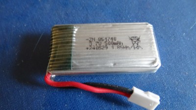

Ponerle una batería 2S con regulador mantiene un voltaje estable y se obtienen más tiempos de vuelo, es algo a juicio de cada quién y el peso final del avión. Con 2S y un regulador el peso será de unos 32gr (solo batería+regulador) que bien situados son una ventaja si aumenta el viento por el aumento de masa, es cuestión de valorar según las condiciones a la hora de volar.
Que tipo de mandos utilizarás ?
#1431810

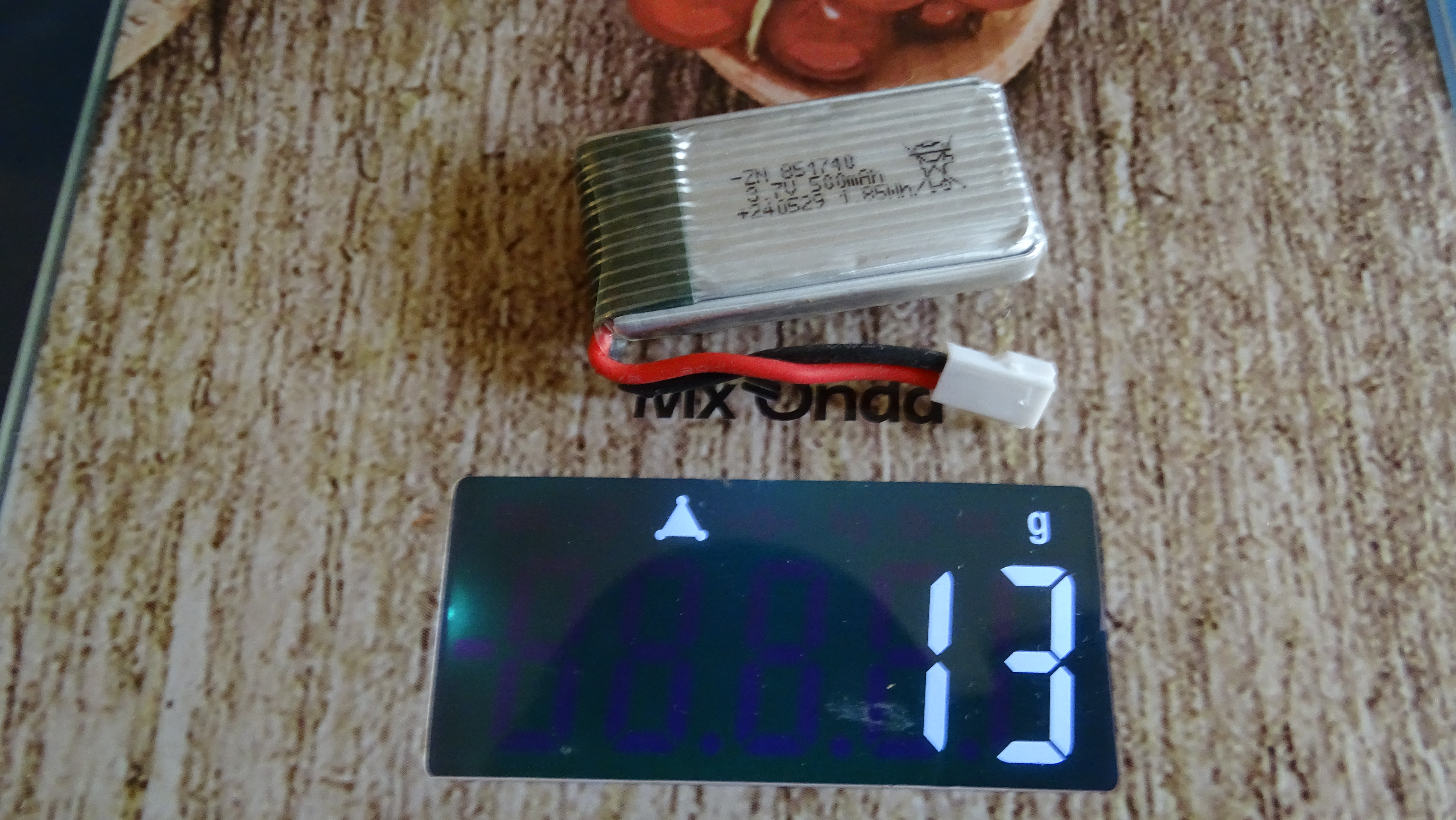

Veras PA22, antes de nada,me gustaría buscar si tengo tubos de mando, no recuerdo bien pero creo que algo tenia, no se que encontrare, aunque por pequeños que sean, me parecen para este modelo muy aparatosos, casi mi idea ronda, por hacerlos de pinchos redondos para brochetas de Bambú, si es que me dan la medida necesaria, y para vincularlos a los Servos y escuadras de mando, seria hacerlos de Cuerda de piano, de 1,5 o quizás 2 mm no se tengo que mirar todo esto, tomando medidas.
Una vez mas Gracias, por tus comentarios sobre el equipo Electrónico a usar.

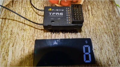

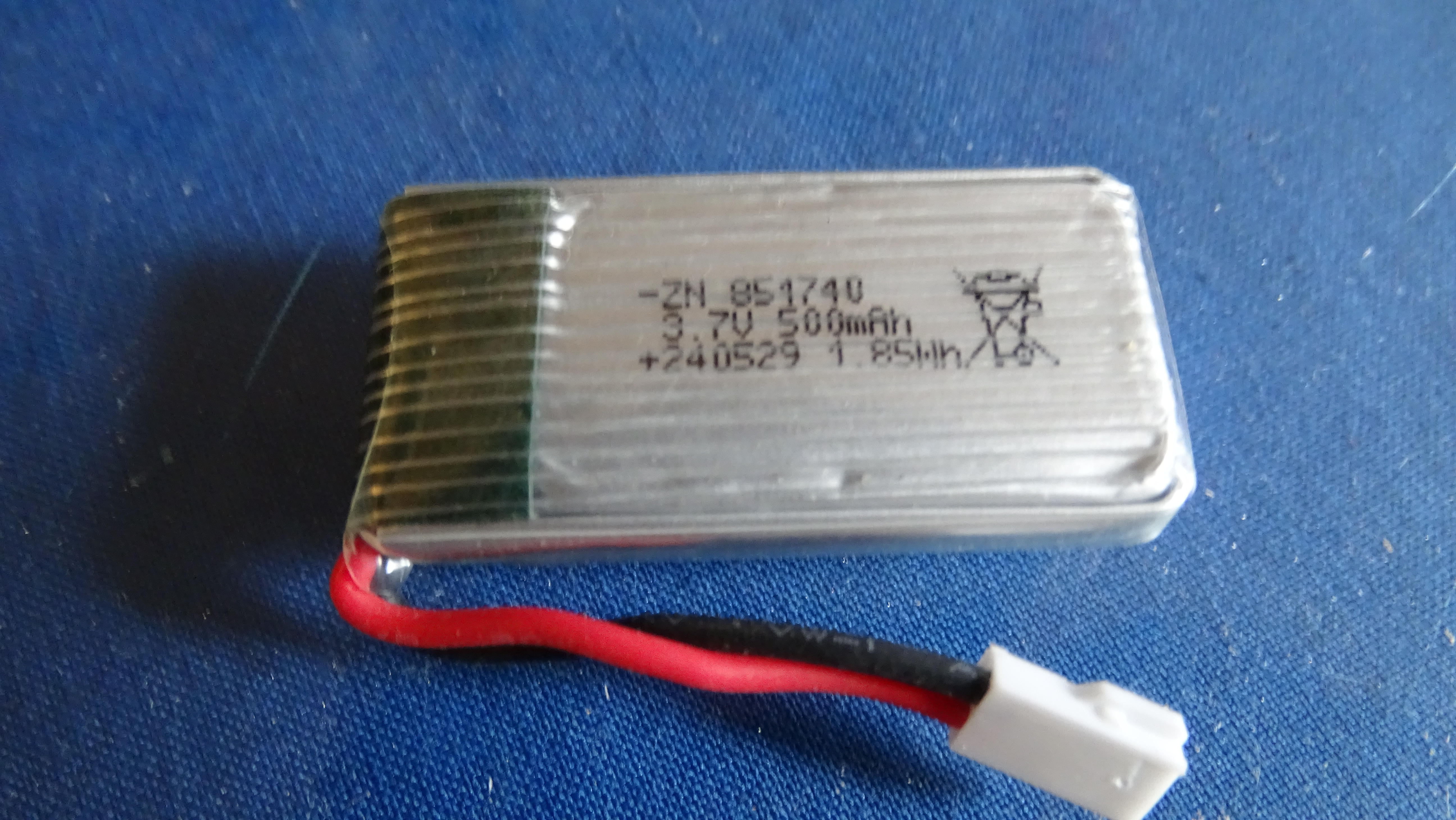

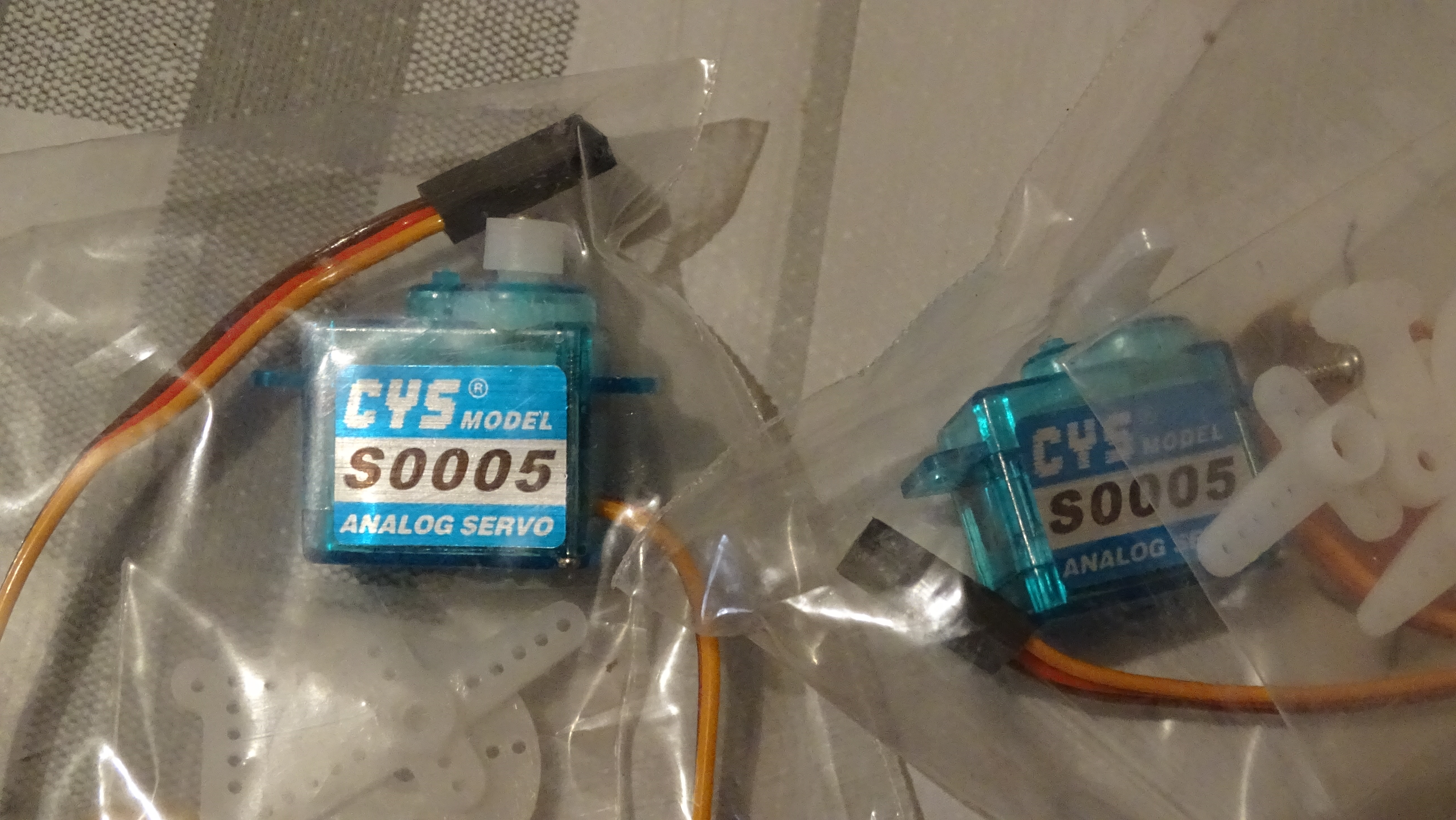

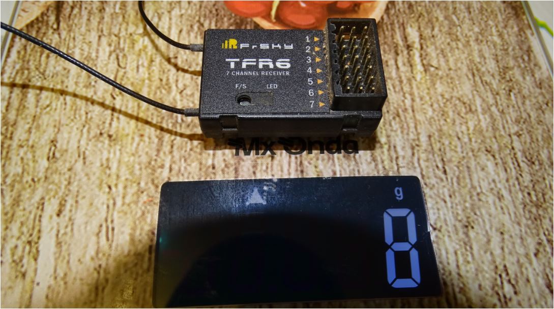

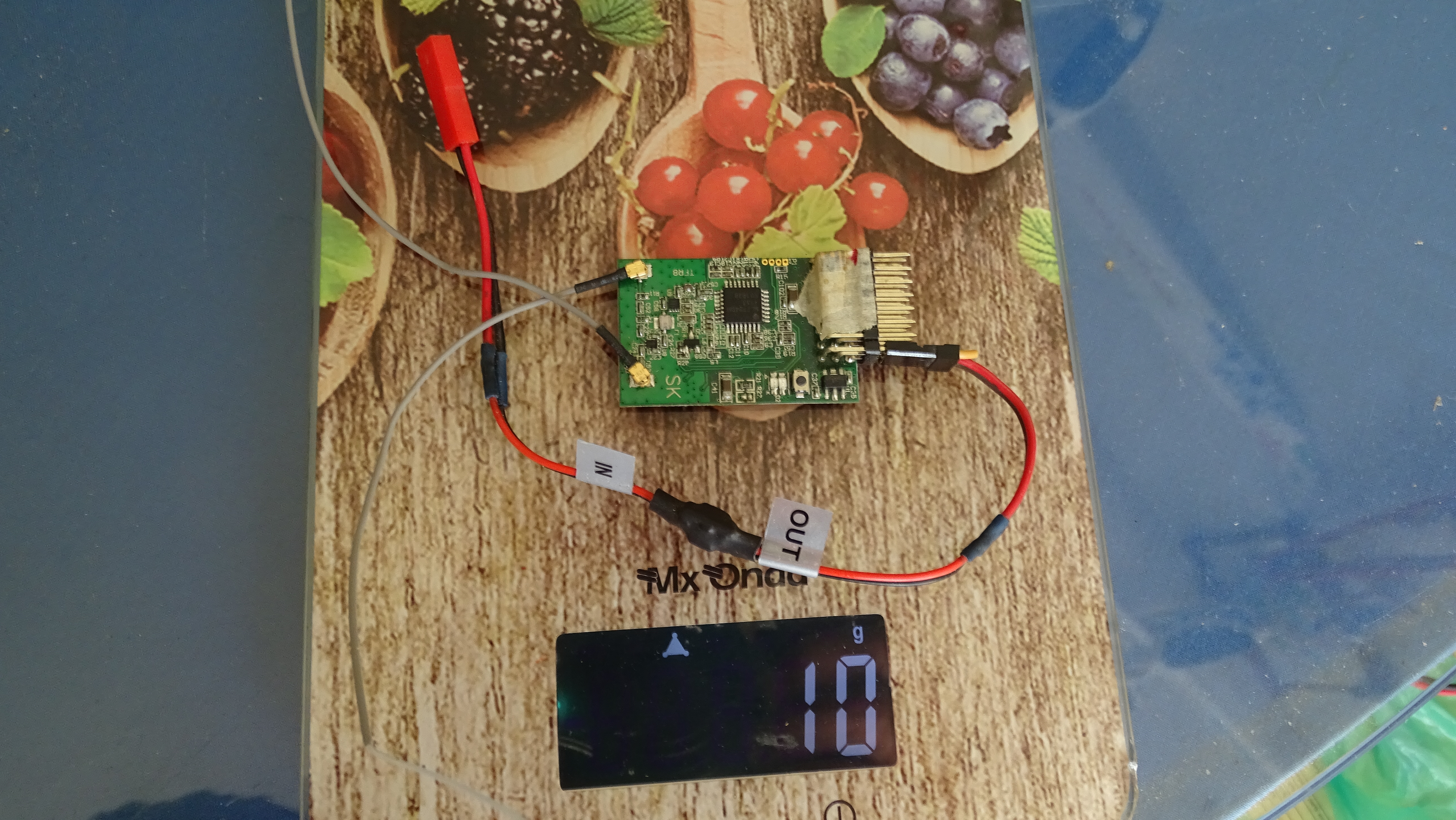

Creo que es mejor idea de alimentar todo con 7,4 V como tu comentas, aquí muestro otra propuesta, unos Servos diferentes aunque creo algo parecidos, una Batería 7,4 V 600 mAh, un Micro BEC 5V / 1A

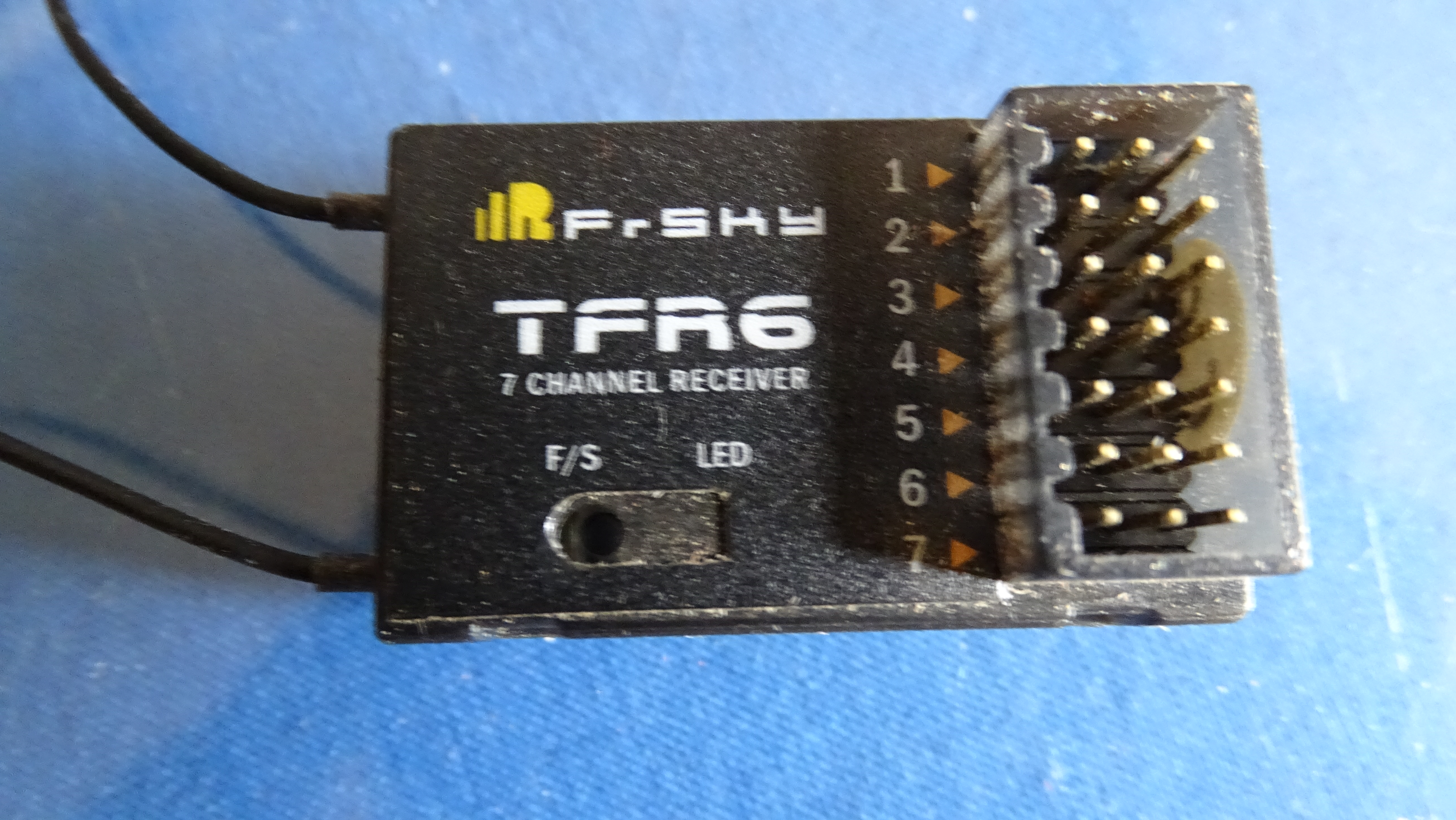

del que creo sera suficiente, y con respecto al Receptor, también muestro otro, se trata de un receptor de 2,4 GHz compatible 8Ch OrangeRx Futaba FASST, al que efectivamente y en su momento para otro proyecto le quite la Carcasa para eliminar algo de peso, y también claro esta, proteger la Carcasa por posibles golpes.
Lógicamente la anterior propuesta es mas liviana claro, 34 Gramos y Esta su peso es de 54 Gramos, 20 Gramos mas, lo que, ...si tenemos en cuenta, lo que comentaste de la Masa en Vuelo, creo que puede ir muy bien, no se.

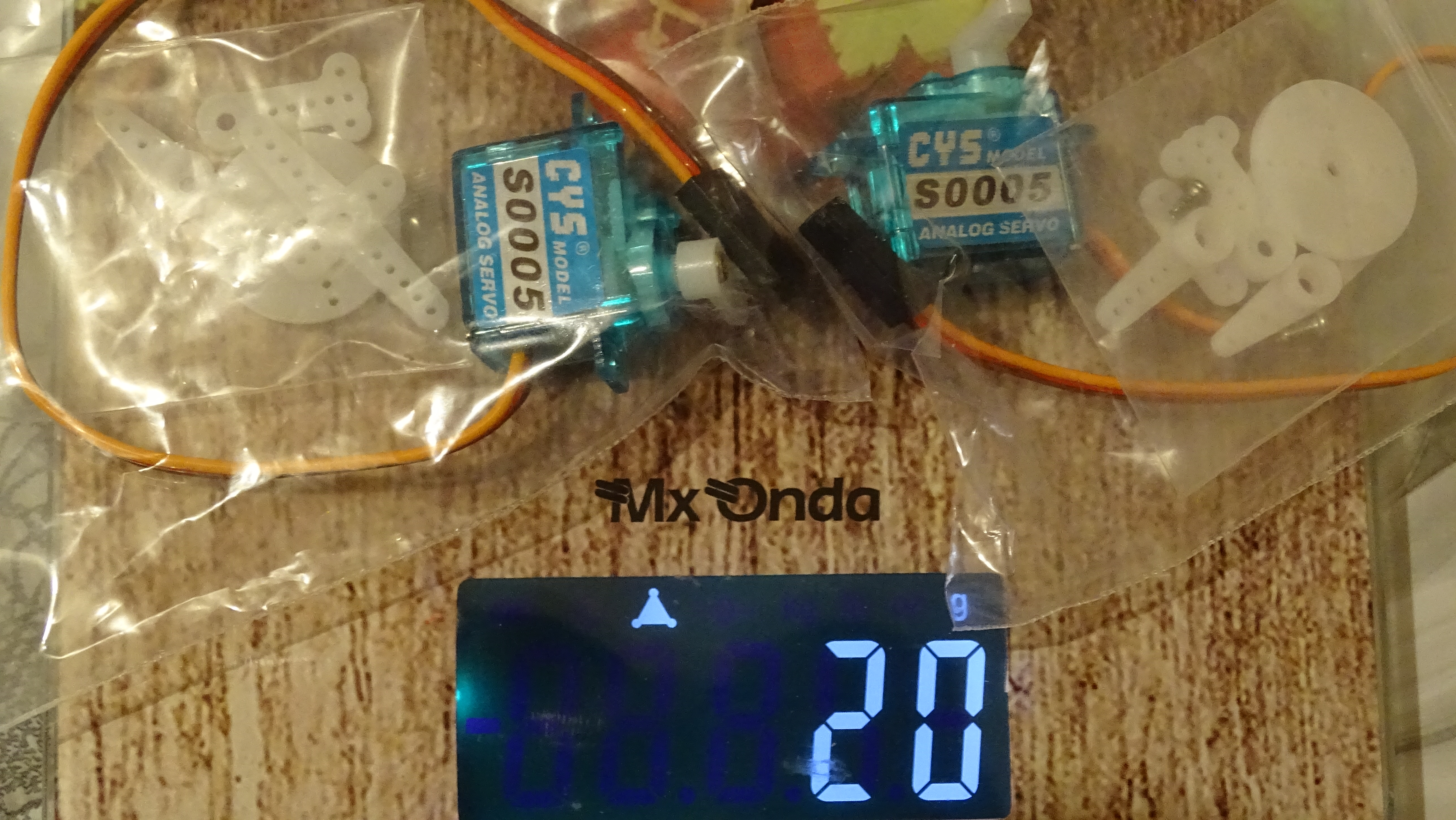

Artículo N.°: CYS-S0005 Servo analógico de 5 g
Descripción: Mini servo de 5 g para avión RC
Tamaño: 21,5 x 11,8 x 20,9 mm
Par motor: 0,8 kg.cm ~ 1,0 kg.cm
Velocidad: 0,13 s ~ 0,11 s/60 grados
Voltaje: 4,8 voltios ~6,0 voltios
Peso: 5g

A excepción de los servos la verdad se ve bien y en caso de bajas o nulas condiciones puedes cambiar a 1S y compensas unos 15gr. Los servos CYS-0005 los traía el Bixler BNF de HobbyKing y la verdad no son buenos servos, el peso no es de un 5g y la electrónica deja mucho que desear se chamusca con solo verla, aparte son más lentos que los Turnigy, es una cuestión que has de decidir pero yo no los usaría.
Los mandos con bowden y el alambre de acero de 1mm o 1,5mm irían bien, los palillos de bambú normalmente son de 3mm y tienden a flectar inclusive pueden pesar más, si tienes los bowdens es mejor, al llegar a casa te pongo una imagen para hacer un soporte en balsa de 1mm para evitar que flecten. No recuerdo que usó el Capi para profundidad aunque sí recuerdo que utilizó pull-pull para la dirección. El Swallow de WestWings traía los redondos de pino de 3mm y el alambre de 1mm e iban perfectos porque el pino no flecta, en algunos chinos venden los redondos de 3mm y así valdría la pena pero con bambú aunque es más liviano son preferibles los bowden.
El receptor Orange es muy bueno y sin la carcaza tiene buen peso, si lo usas trata de hacerle una cubierta en cartulina.
Vale, entiendo, mejor utilizo los los Turnigy Anteriores Verdad ?.
Con el tema de los Mandos, tengo que valorar todo eso, si no valen los palillos de Bambú, creo que tengo mas opciones con algún listón de madera, para eliminar la posible Flexión.
Y nada, no hay problema con lo de proteger el Receptor, y hacerle una Carcasa de cartón como protección.

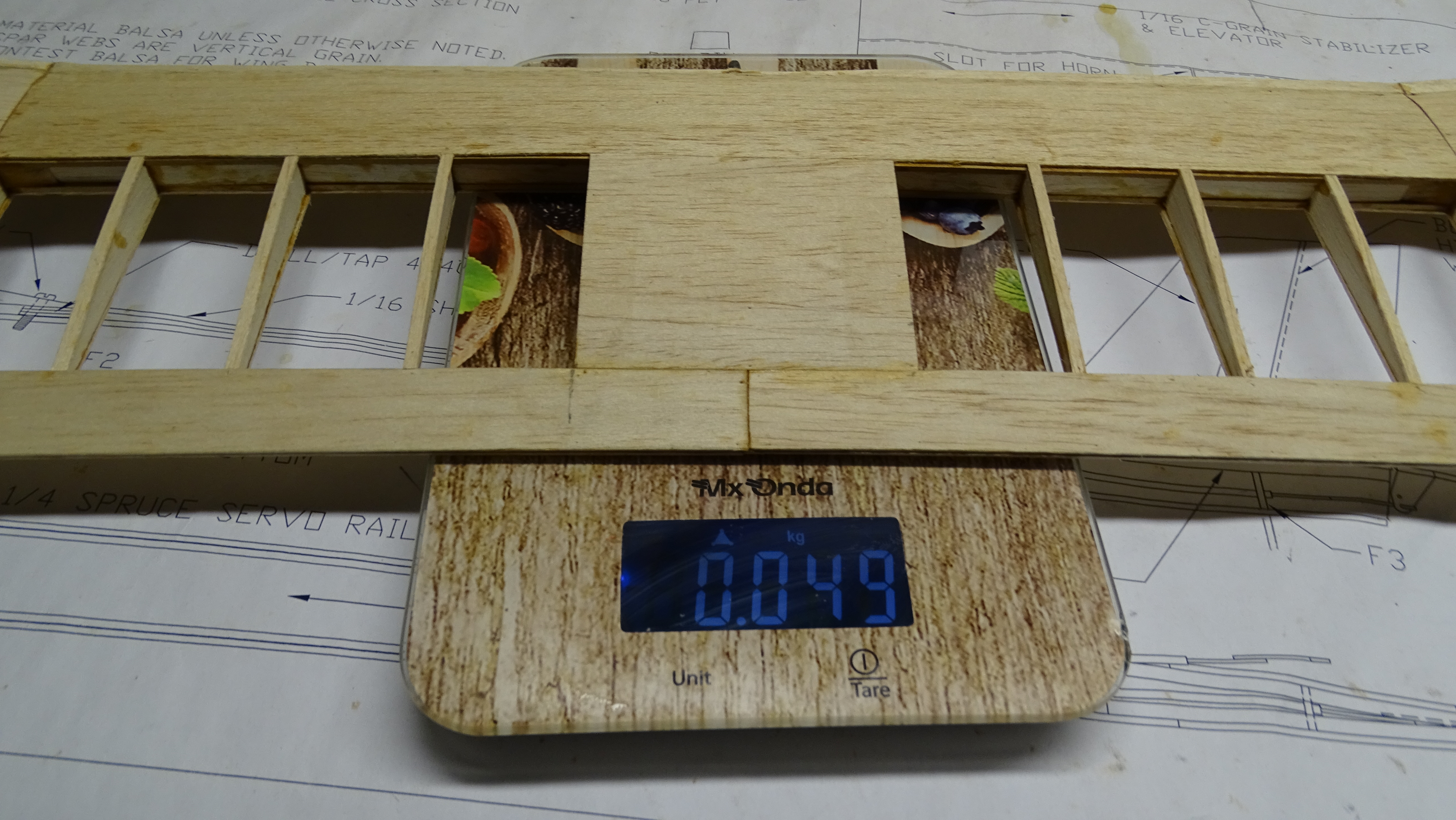

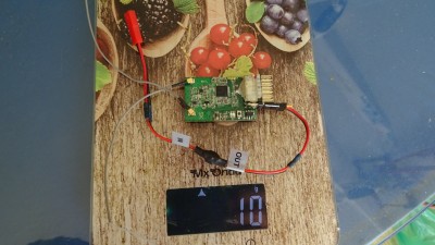

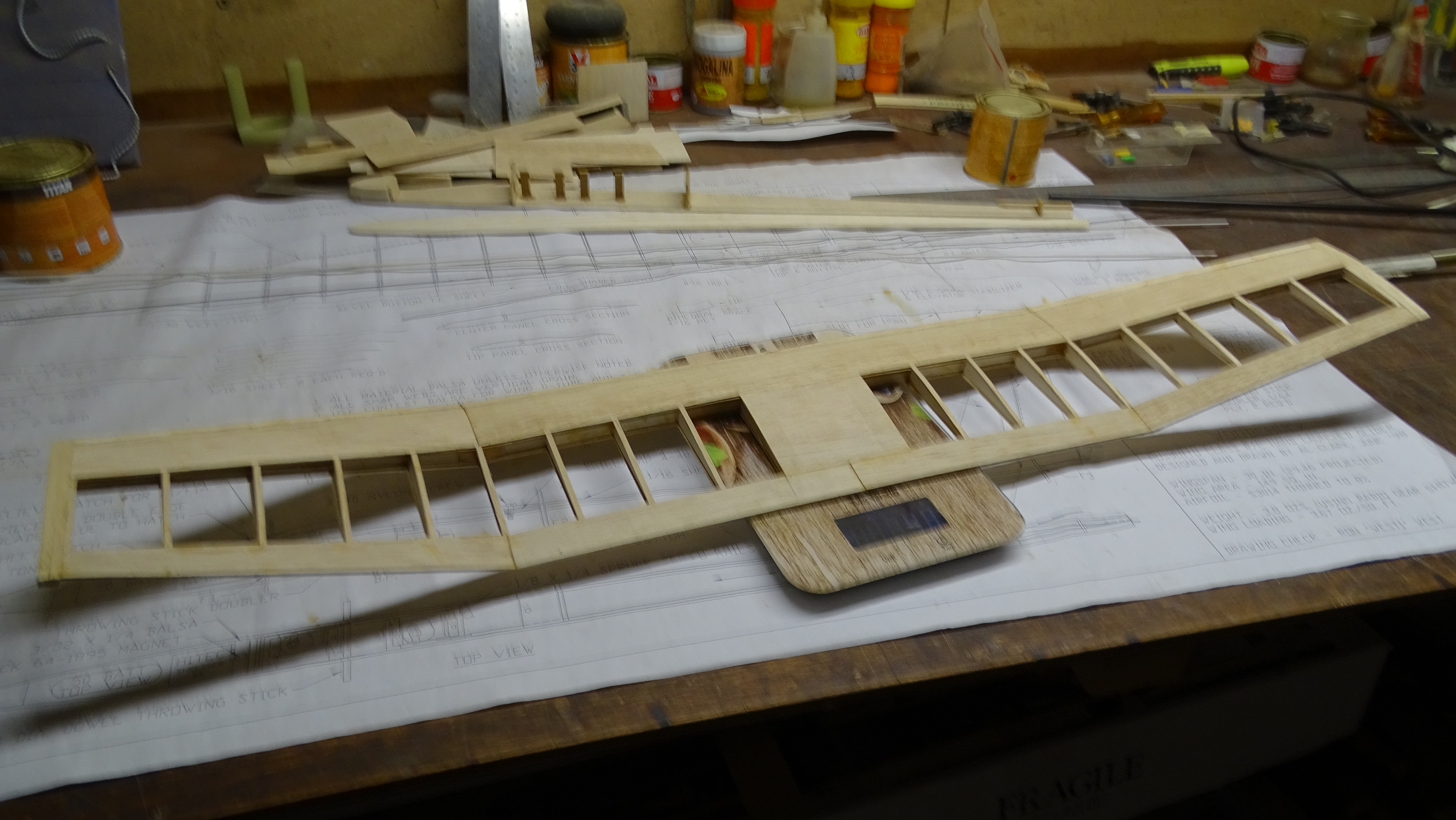

Que peso te resultó el ala ? Si está sobre los 130gr descartala porque con seguridad excederas los 250gr ó afanate con el fuselaje y la electrónica a ver si lo logras.
Me has echo preocuparme, :oops: he ido corriendo a salir de dudas para Pesarlo, :lol: pero no, no alcanza ese peso, ni mucho menos, es mas, aun no esta repasado y lijado a conciencia, y los bordes de Ataque y Salida, tampoco están Perfilados, imagino que algún gramo le Robare cuando quede terminado todo esto, y claro esta, sin Entelar.
El Fuselaje, intentare trabajarlo con cuidado como el Ala, y es que, ahora que lo estoy retomando, me estoy acordando de mas o menos todo de como lo deje, igual que con la Golondrina, lo mio es tremendo, que Ejercicios Madre... :lol:

Esa era la idea :lol: aunque la verdad es que mucha gente se equivoca con el WoodChuck y se pasan 3 pueblos, tiene buen lejos esa ala, un punto interesante del diseño del WoodChuck es que el perfil está "escalado" para el avión, el S3014 tiene un grosor máximo de 9,5% pero para +/- mantener el rendimiento del perfil al reducirlo el diseñador bajó el perfil al 8%. Aunque la geometría del ala es diferente y está basada en el principio de "ala corta" la idea de usar el S3014 es por el rendimiento de ese perfil en el GreatPlanes Spirit que ganó dos veces los nacionales de duración de vuelo en llano en los 90's en la categoría de 2m (los últimos venían con el S3010 y la verdad no convencieron) y el WoodChuck con ese perfil/peso no decepciona y es uno de los HLG de la categoría "mosquito" con mejor rendimiento que se han diseñado, adicional el ala aún con su bajo peso está diseñada de forma muy robusta para vuelo en llano y uso de bungee.

Se ven bien los diagonales en celosía, lo realmente bueno es que ya te estás ensuciando con pegamento y madera, deja que empieces a lijar vas a alucinar al volver a oler madera :mrgreen:
Animo a ver si realmente queda algo del aeromodelista o te estropeaste con los sub 250gr de foam, la tierra y el casoplón para pasar los días de "descanso" que te montaste. :lol:

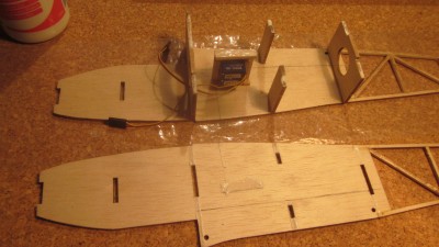

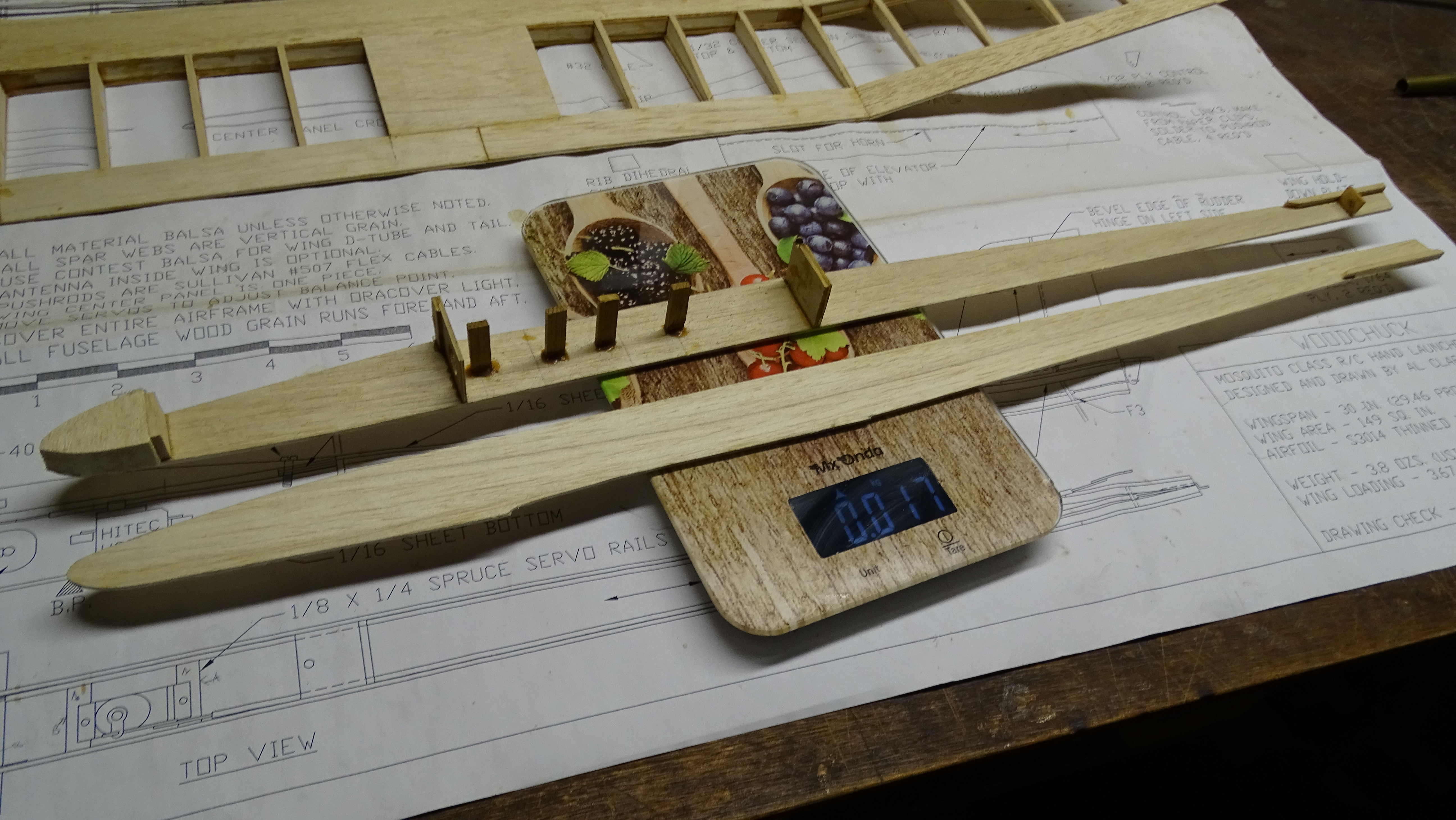

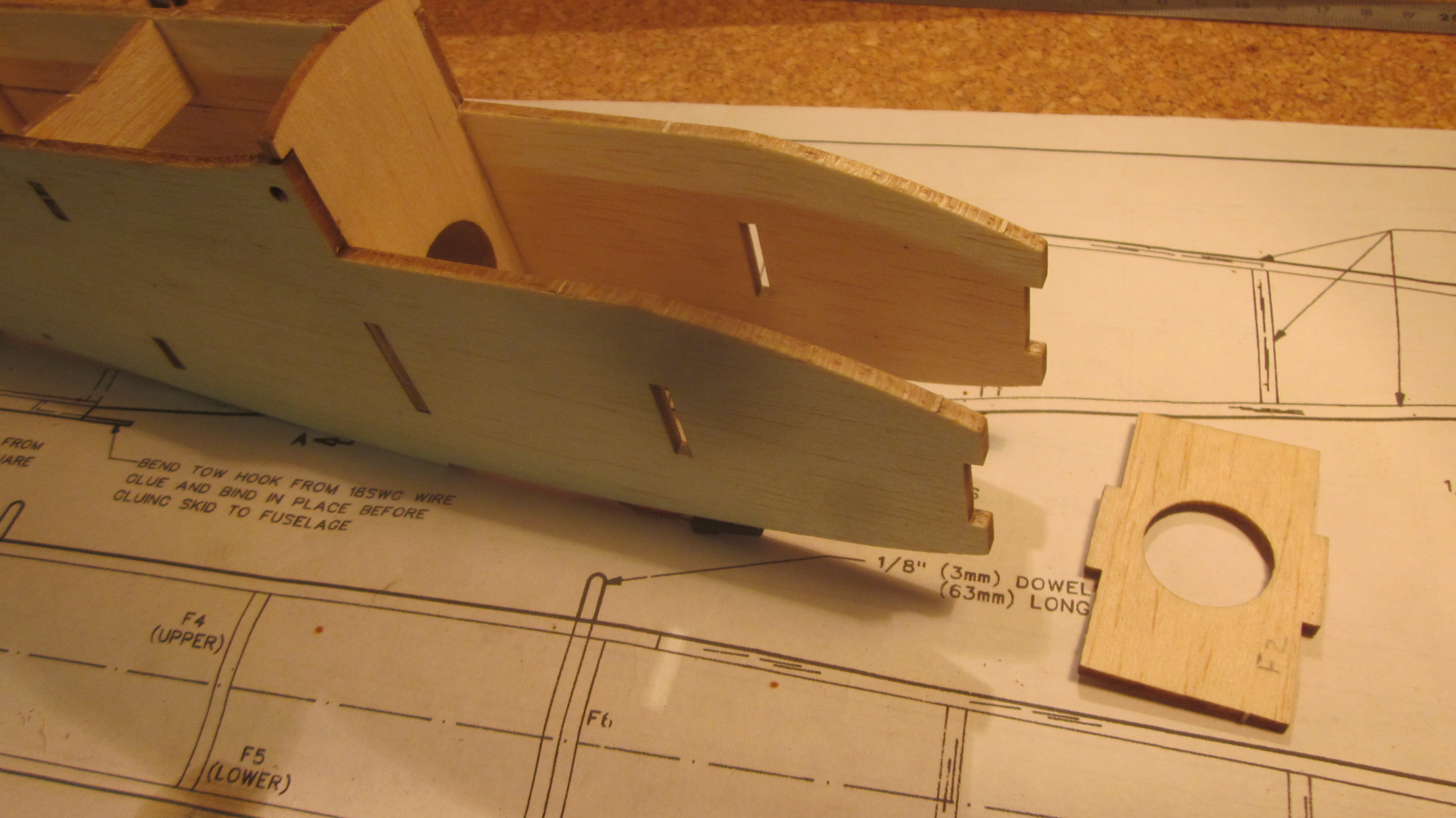

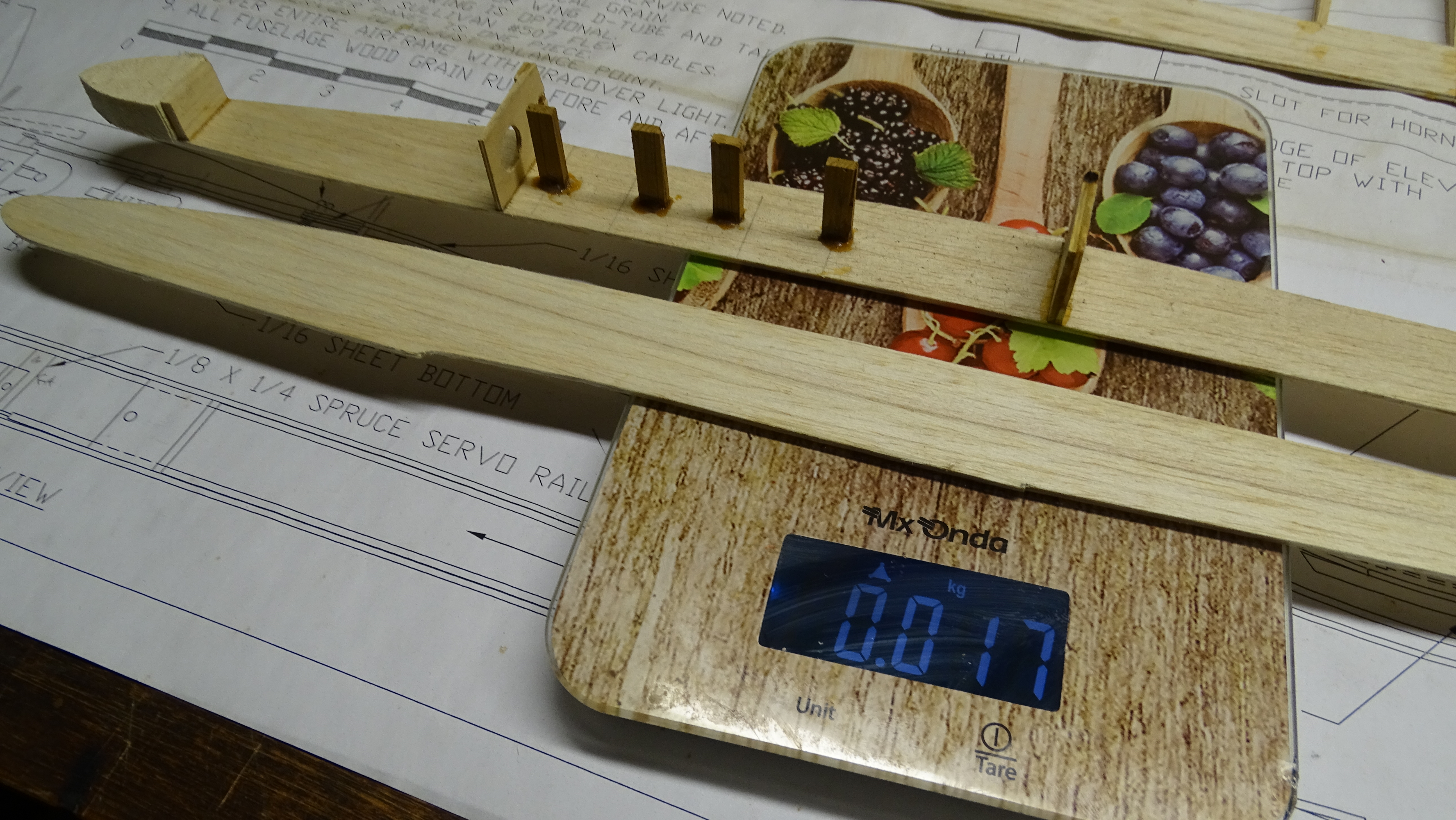

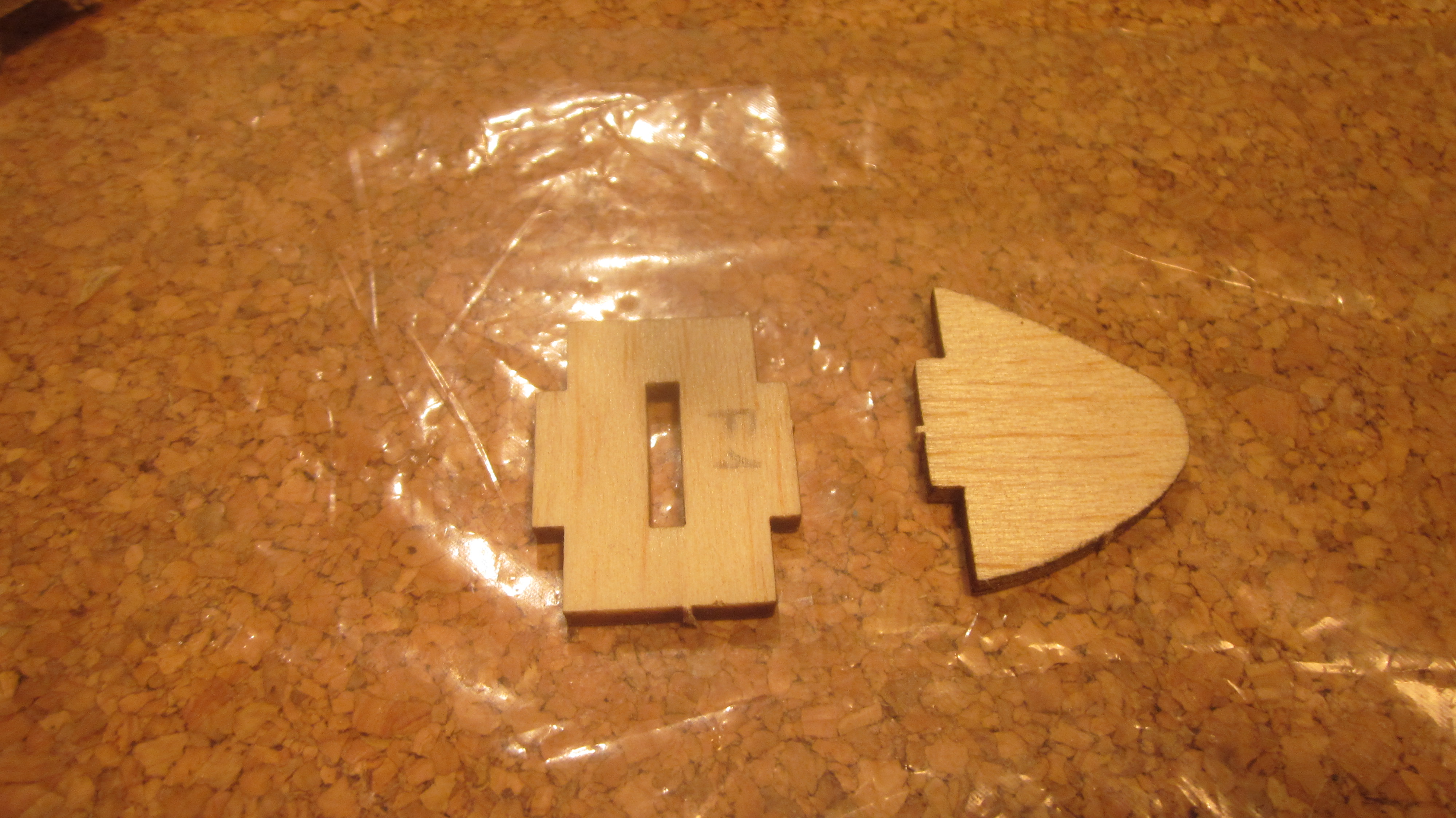

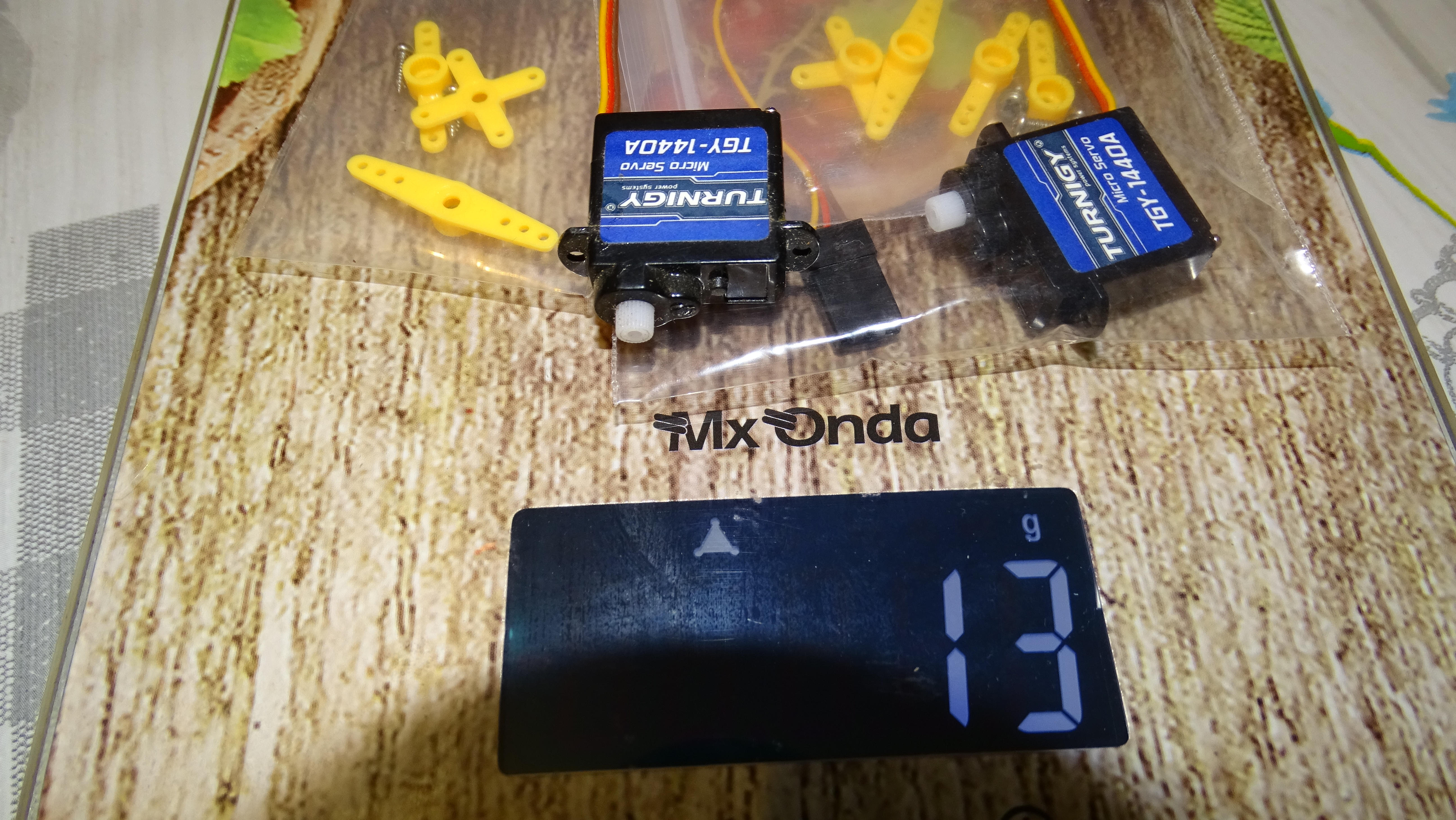

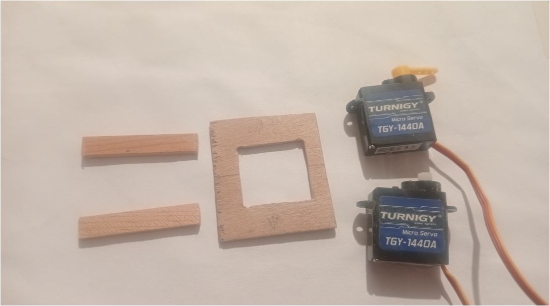

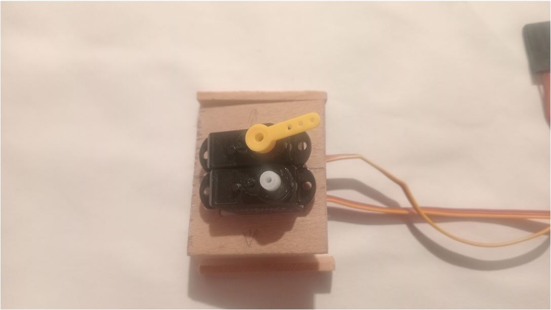

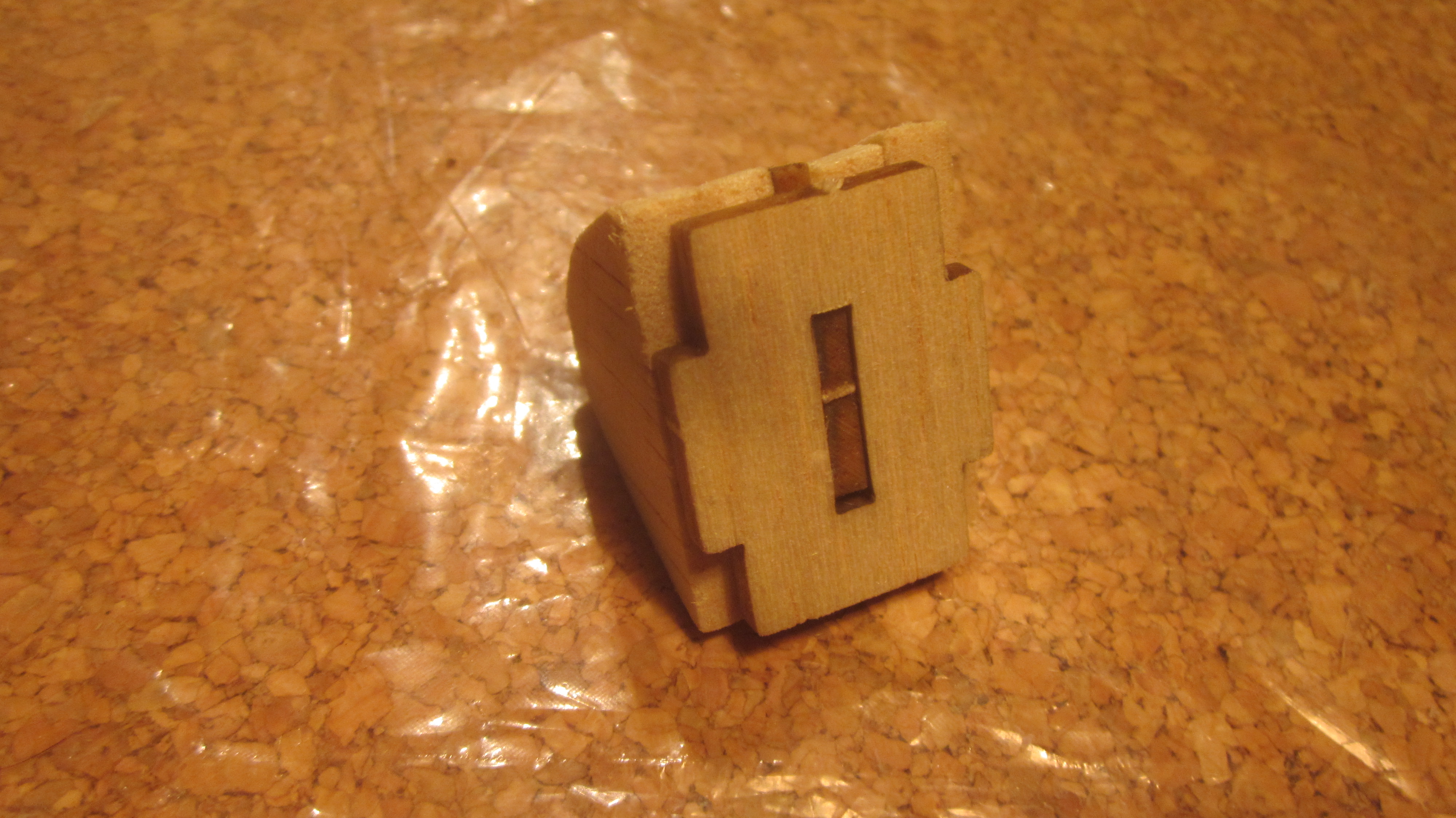

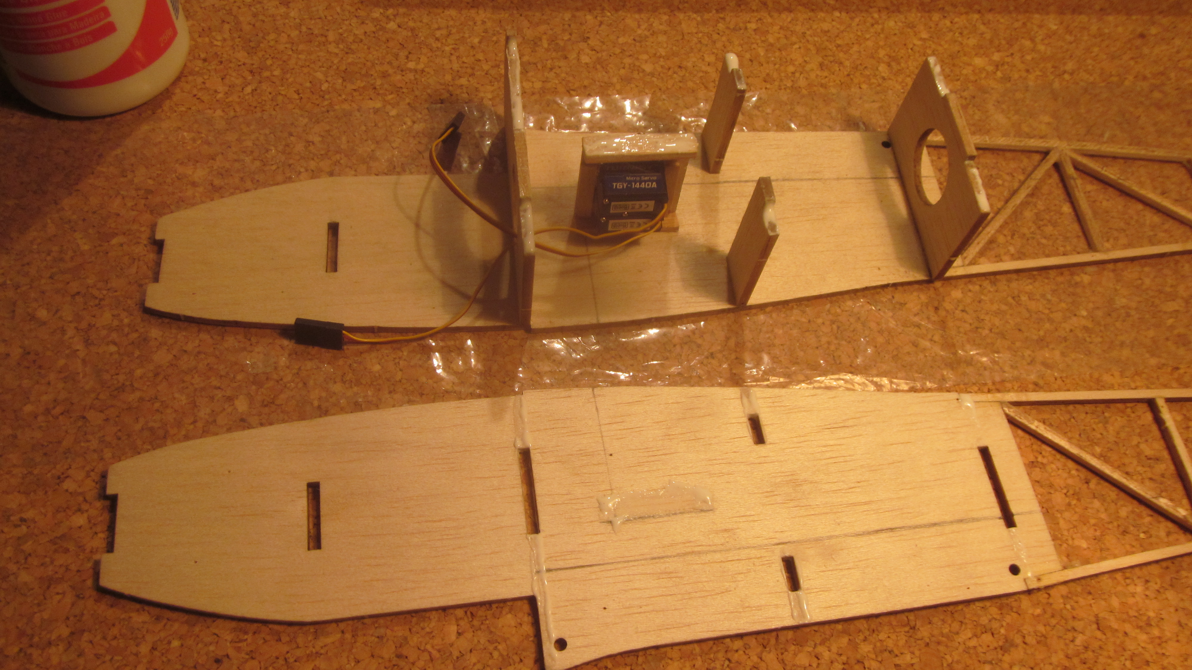

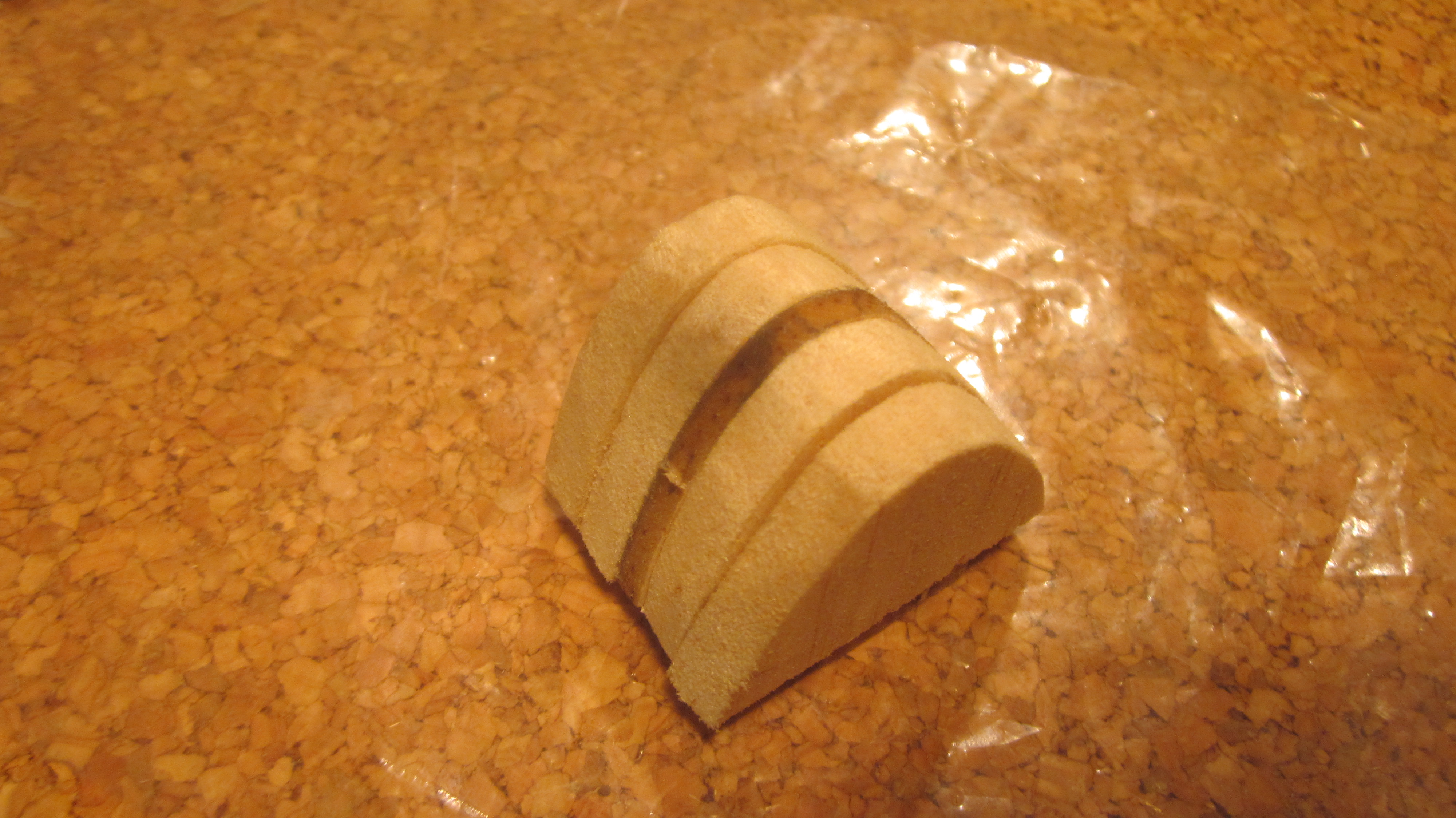

He intentado pesar las tres piezas de la Bancada de Servos, pero pesan tan, tan poco, que la Balanza no se mueve del Cero, :lol: creo que esta Balanza que estoy utilizando, no sirve para pesar cosas tan livianas.

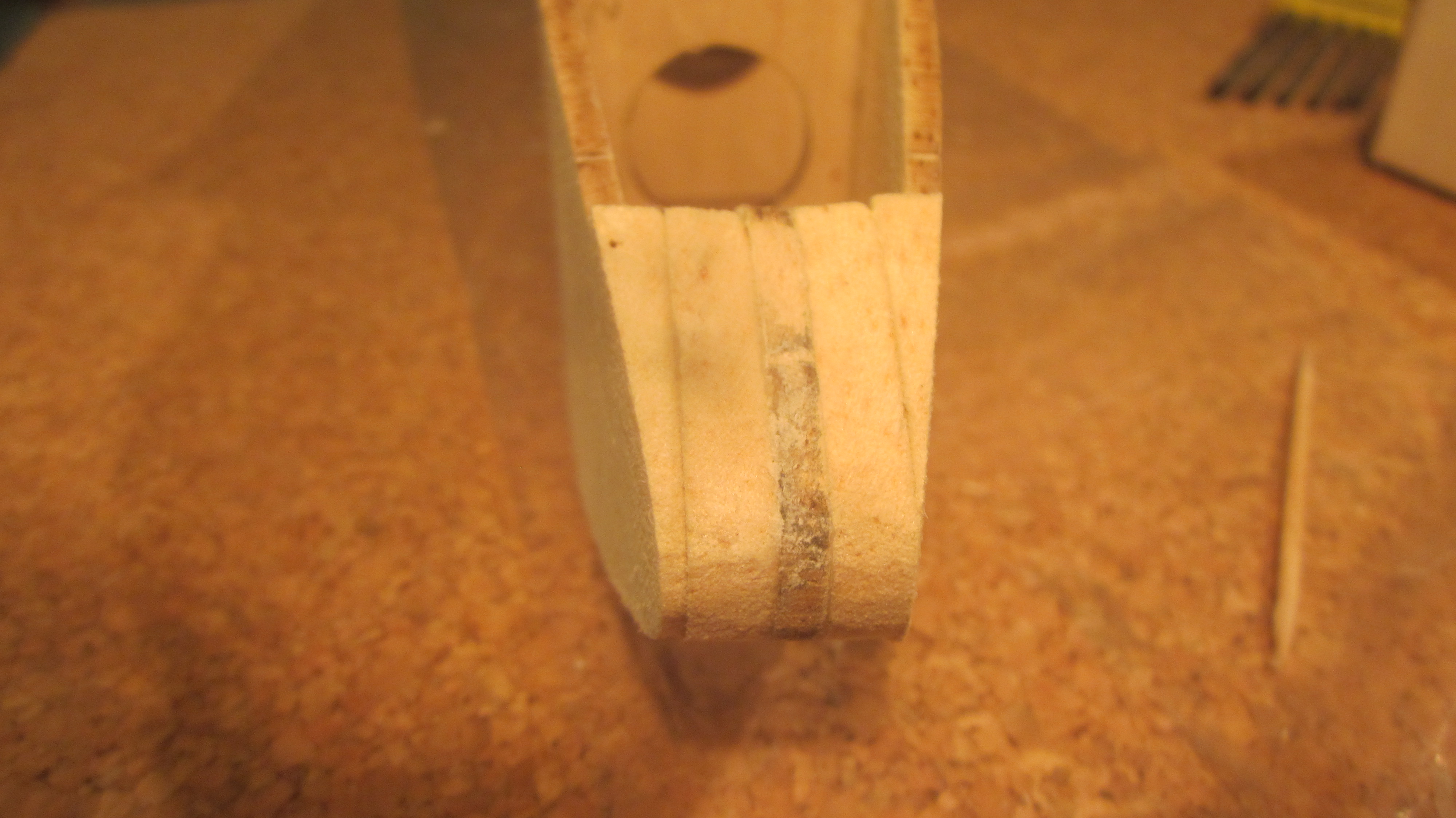

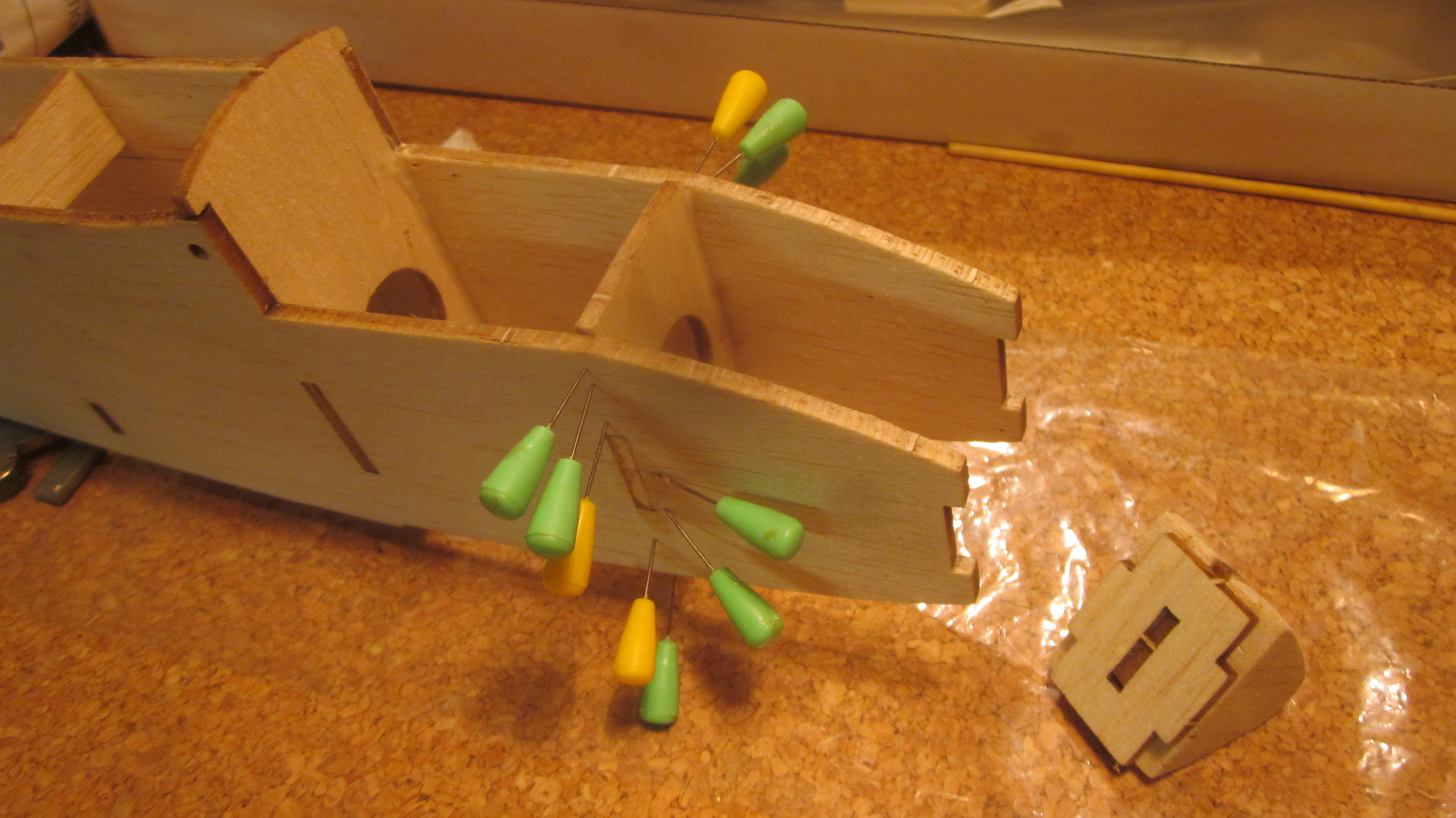

Me he puesto también, a cortar y pegar los refuerzos del final de cola de los costados, por donde saldrán los mandos, también en pegar las tres piezas que forman la Bancada de Servos, creo que pronto armare los dos Costados del Fuselaje, para seguir con los listoncillos que lo unirán a todo de los Costados, Arriba y Abajo.
Contento.

Sr. Vigilante, su balanza da fracciones de gramo (microgramos) una vez superado al menos 1 gramo, si desea medir desde microgramos hay balanzas pequeñitas en los chinos que las venden pero OJO si te pillan con una balanza en microgramos vas a pasar un mal rato y quizás termines en Alcala- Meco :mrgreen:

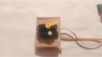

Se ve bien la base para los servos, solo una observación que ya te hice para no estropear los servos, RETIRALE LOS BRAZOS DE CONTROL.
#1431835
Quita, quita, Solo de pensarlo me da YUYU!!! :oops:
Ya lo tengo en cuenta, es cierto, que como son tan pequeños, cualquier esfuerzo en el eje, rompe los dientes, Gracias.

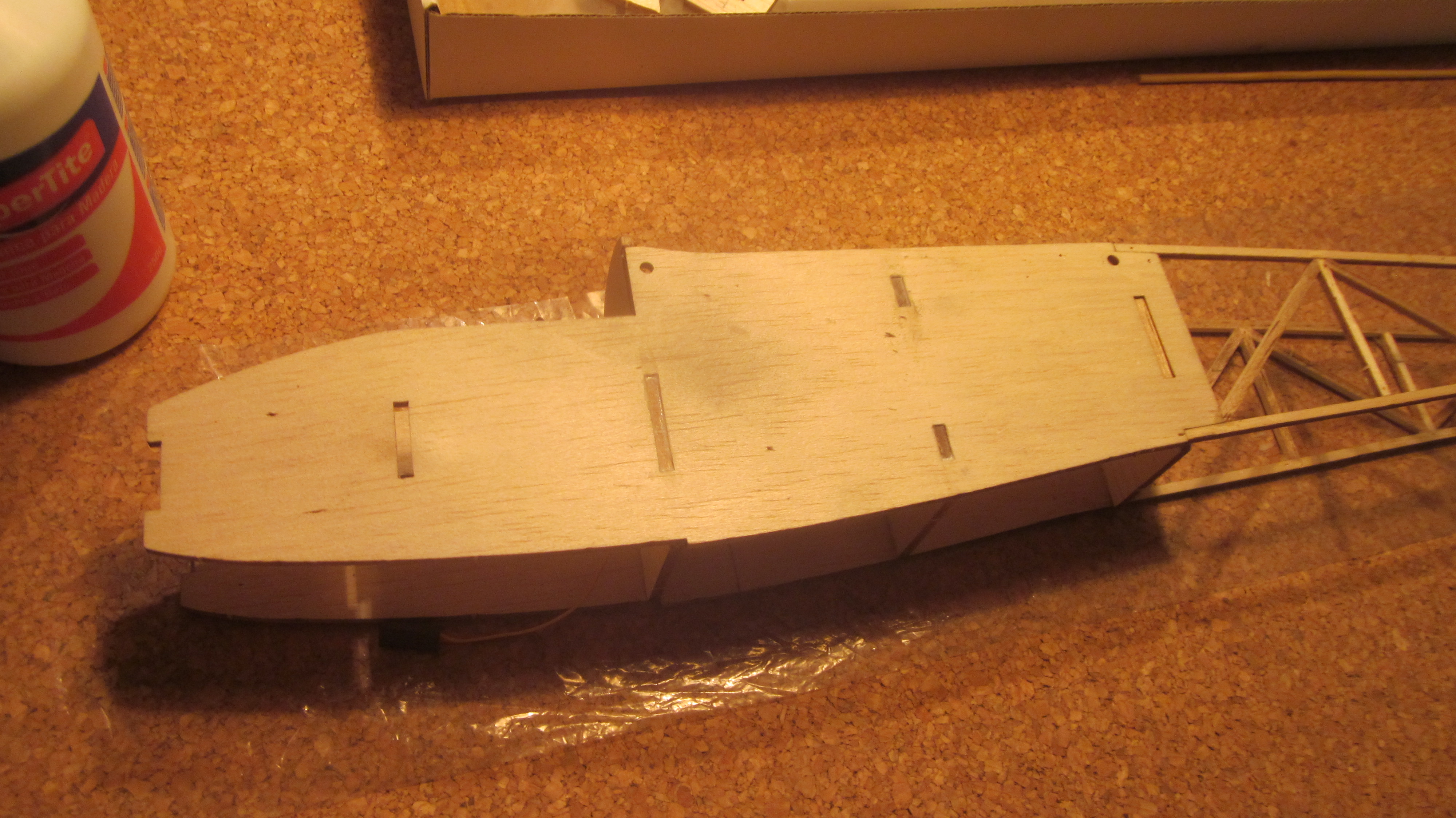

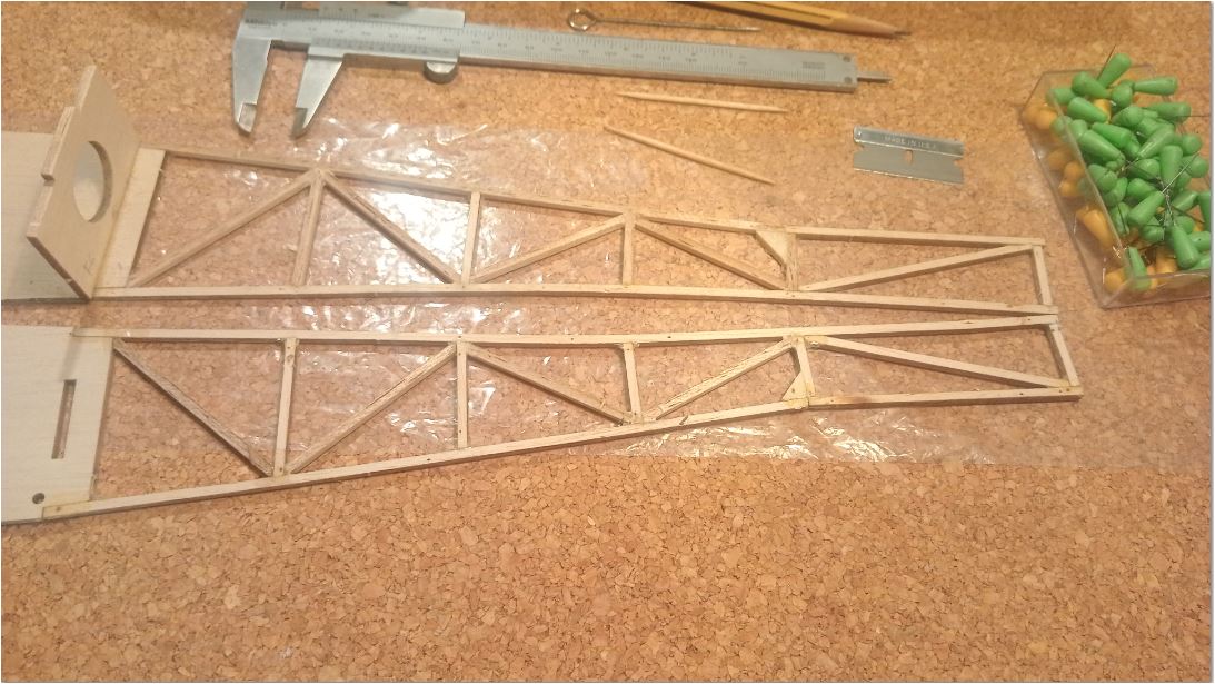

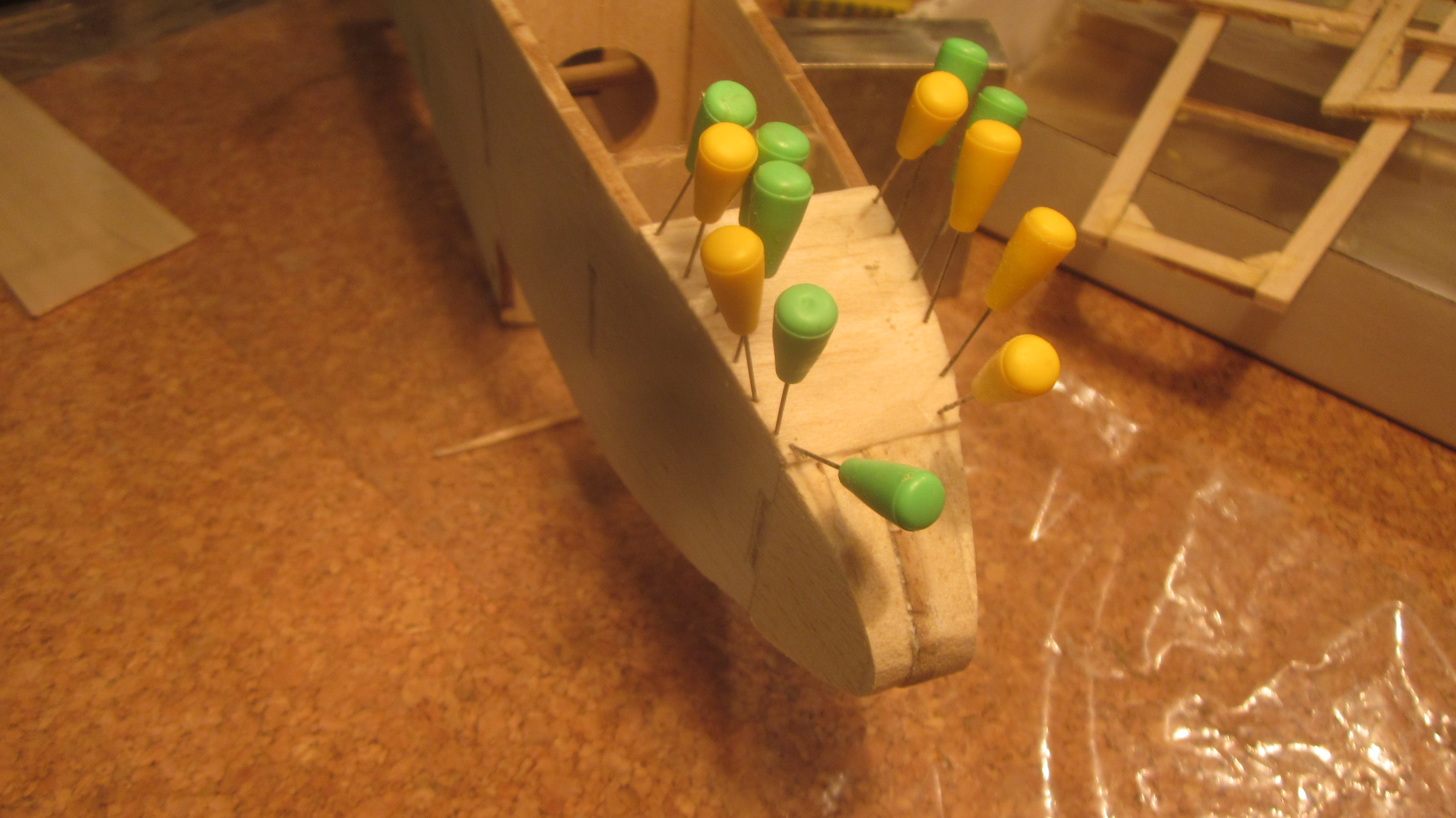

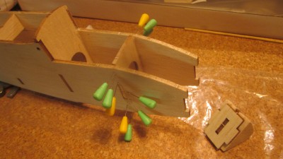

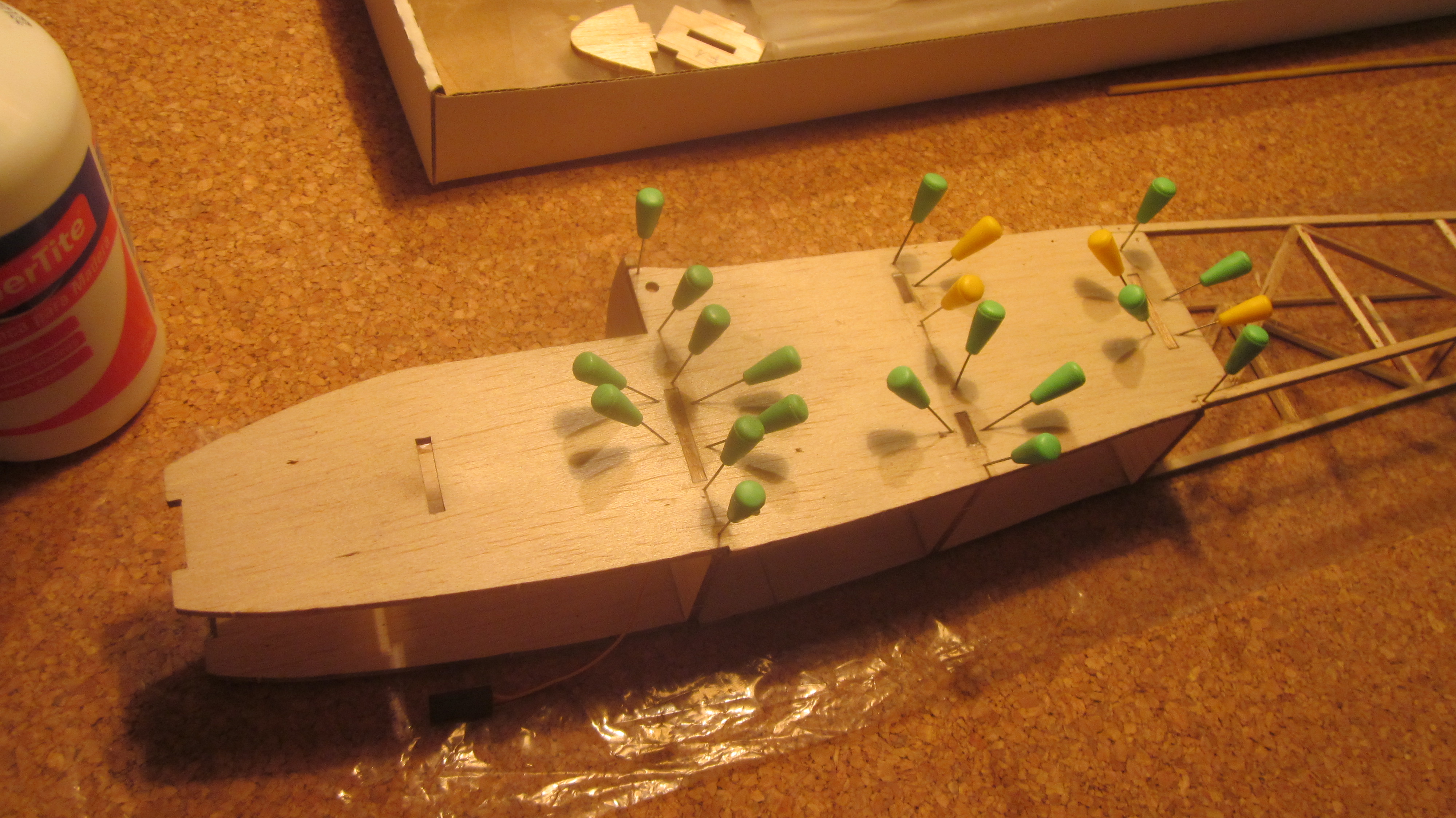

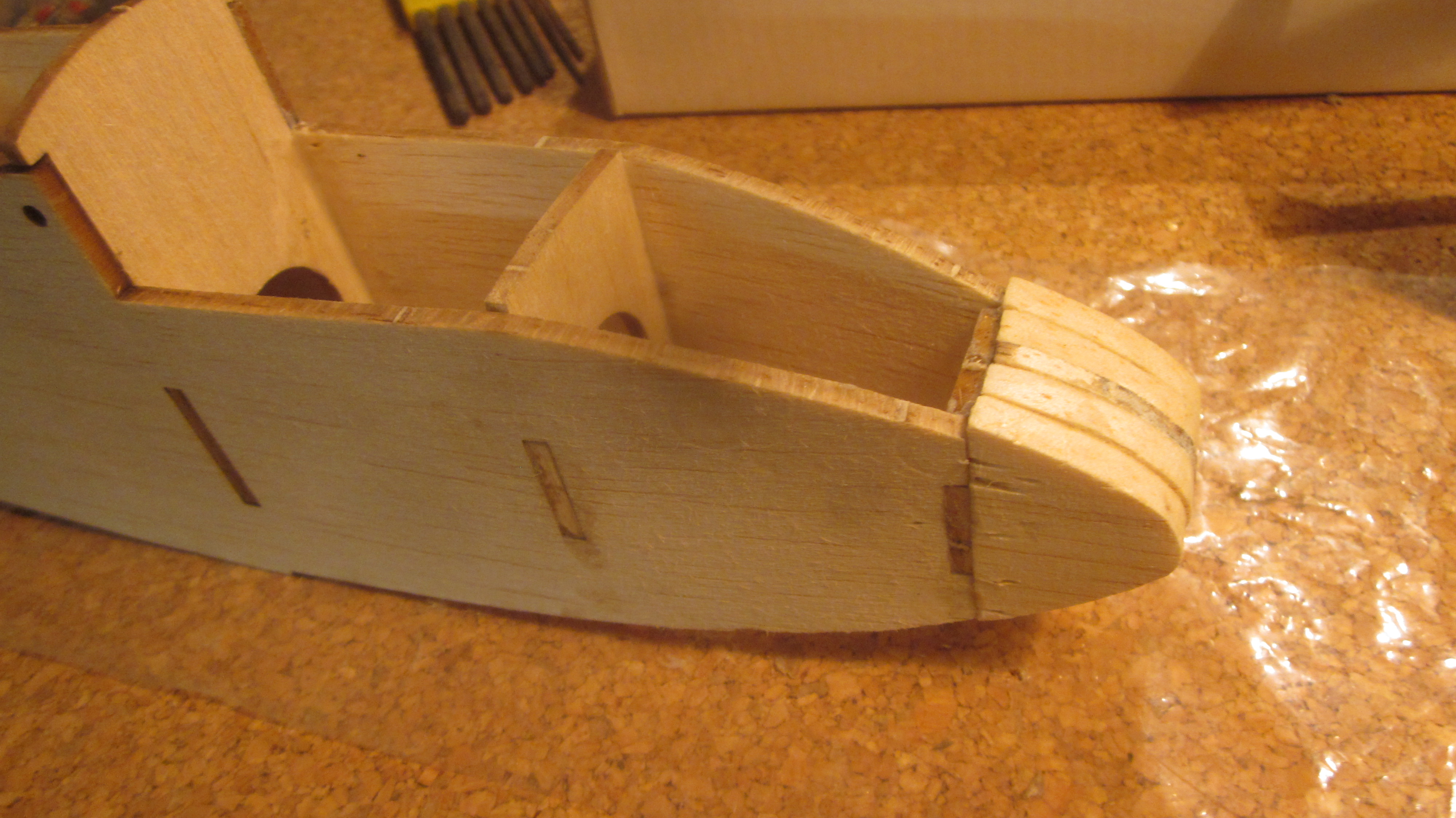

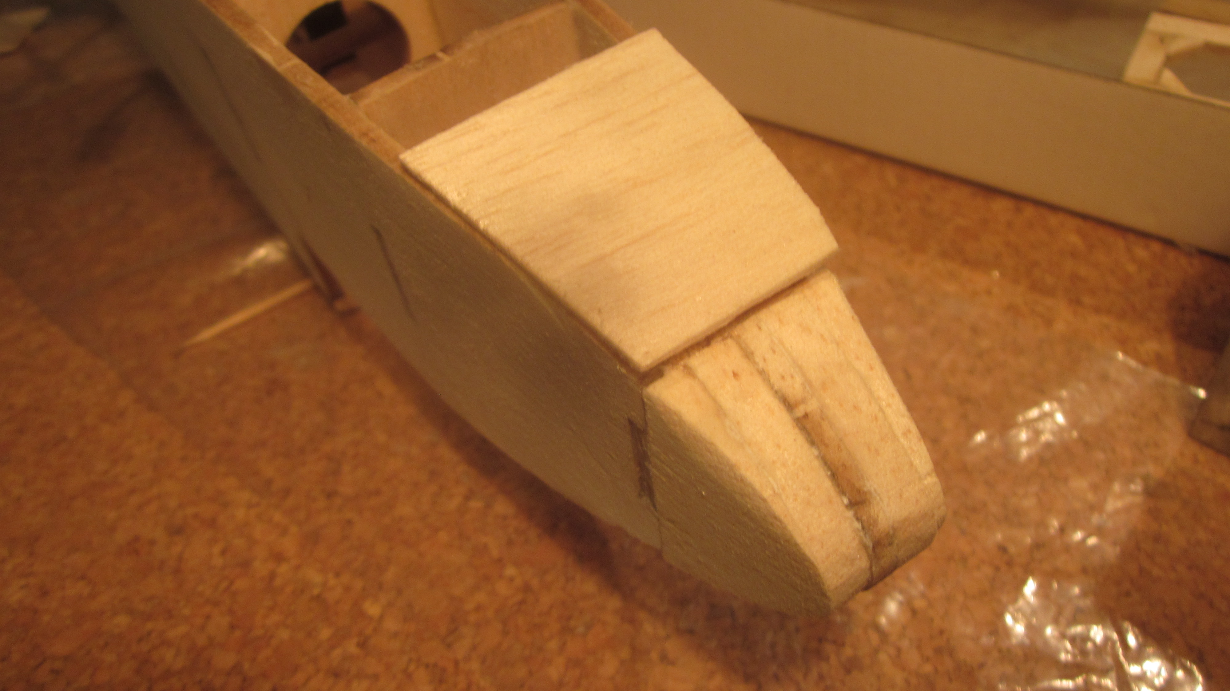

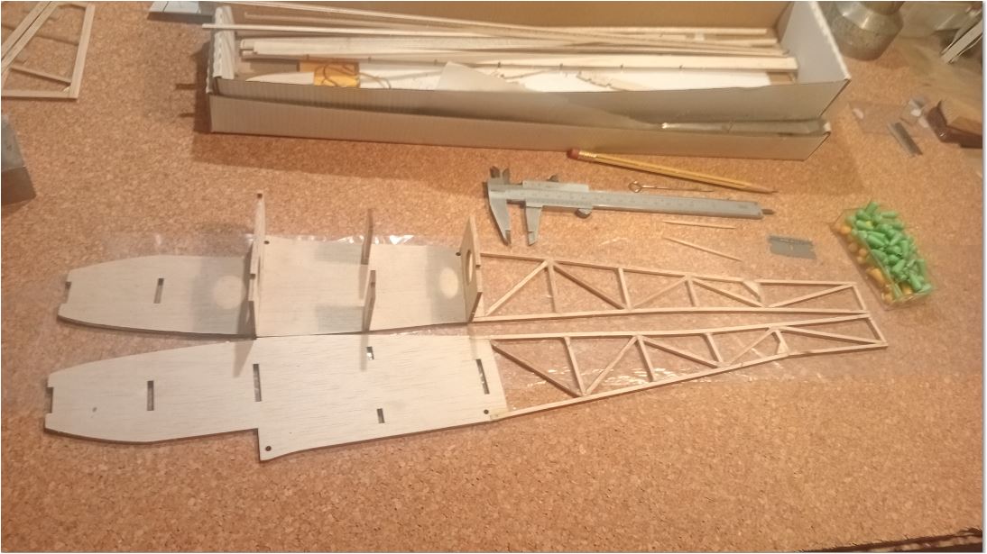

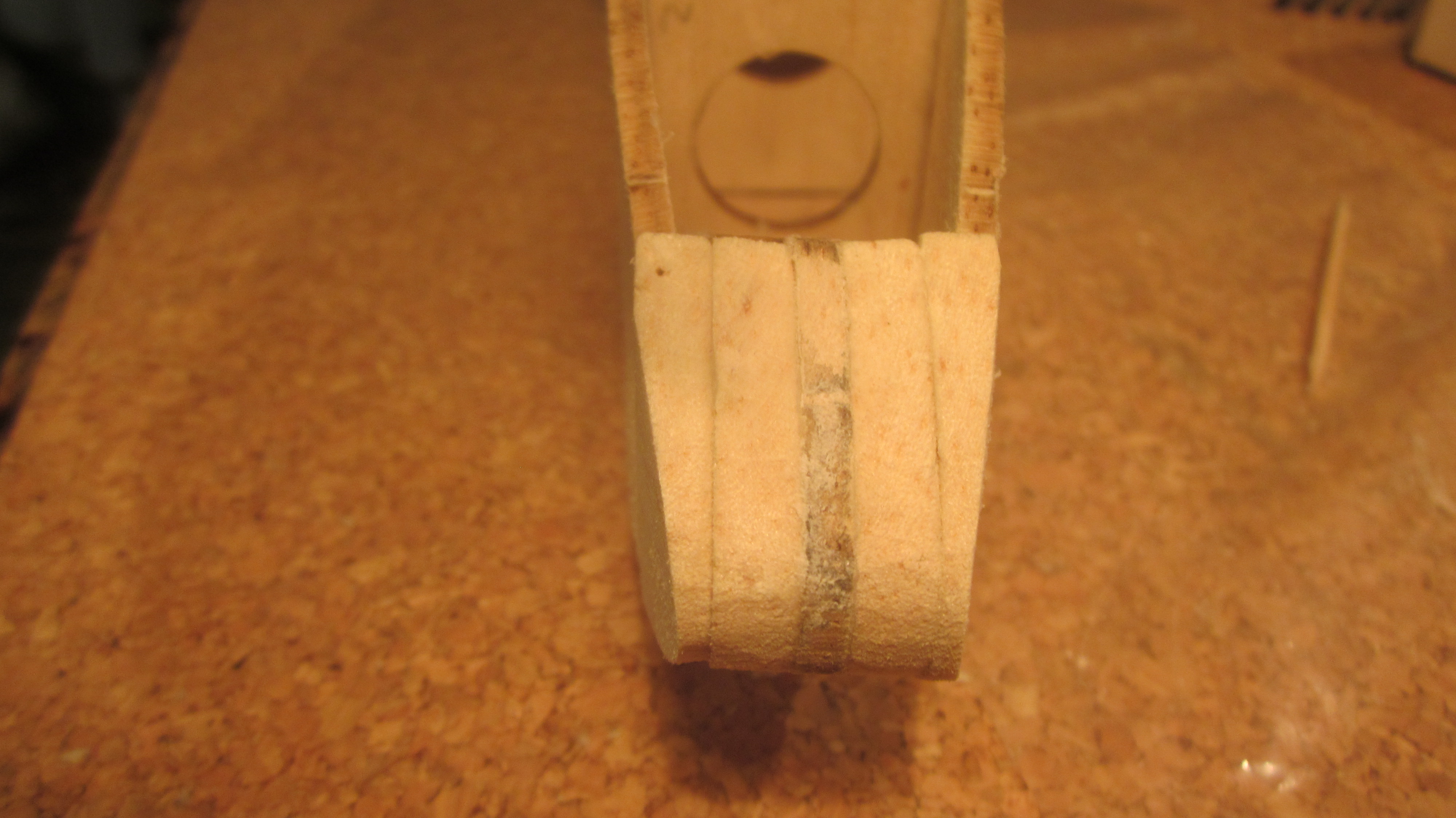

Un pasito mas, he dejado pegado el Costado al otro que ya tenia pegadas las Cuadernas, lo siguiente, pegare la Cuaderna 2 para armar el Morro también, ya, mas o menos cuando avance esto, me pondré a unir los costados hasta la cola con Listoncillos.

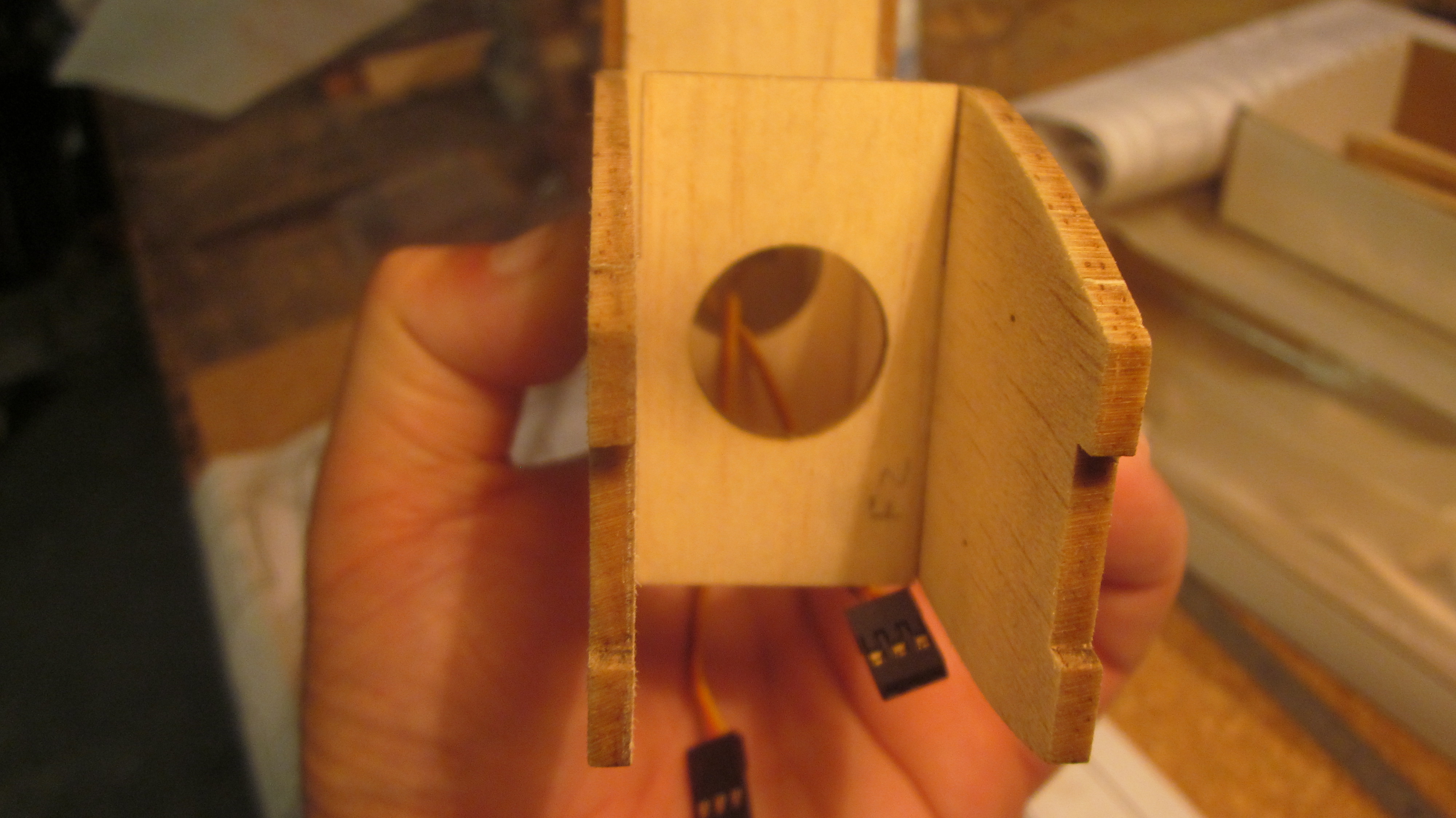

También estoy buscando, midiendo, diferentes tubos de mando de los que poseo, y Valorando cuales poner al final, lógicamente los menos pesados, Veré que hago cuando termine de unir totalmente los Costados.
Sigo...

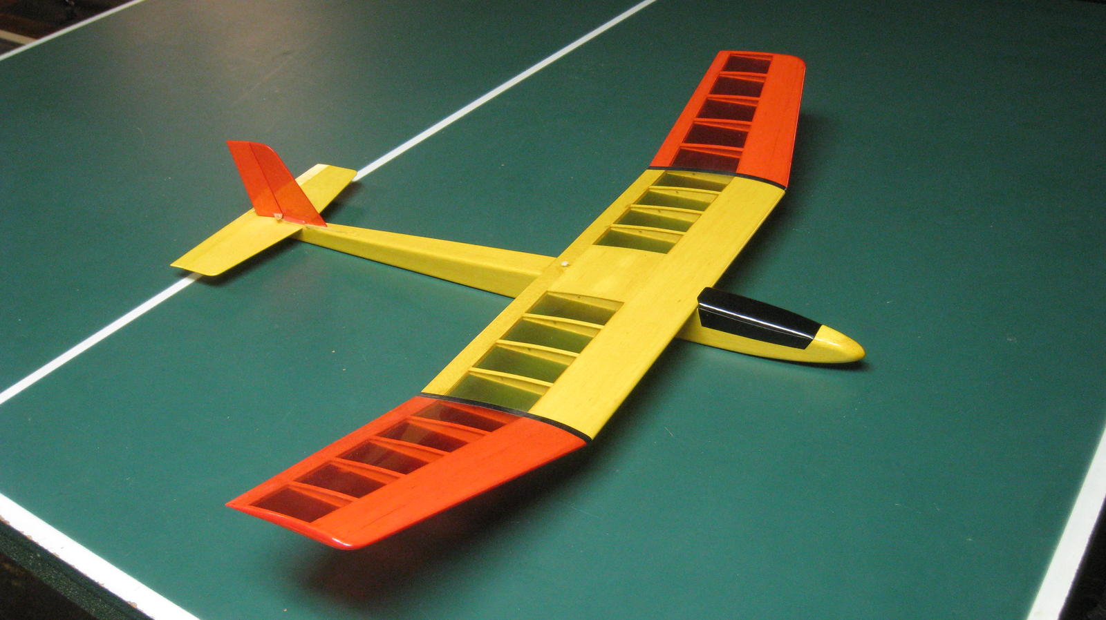

Se ve bien, tiene buen lejos aunque algo lento. El Capi al menos tiene excusa y argumento válidos pero usted y yo que no tenemos nada que hacer y nos sobra el tiempo ese avión debería estar listo desde la semana pasada. :lol:
Si volviera a construir hoy ese avión le haría la jaula completa y laminaria con balsa de 1mm desde el morro hasta el borde de fuga, esa zona de ruptura entre el frente del avión y la jaula hasta la cola la verdad que mientras más la veo menos me gusta.
#1431860
Entiendo, y mirándolo bien, tienes razón, lastima no haberlo planteado antes, aunque tampoco tengo balsa de 1mm, y de 1,5 mm que si tengo seria excesivo claro.
