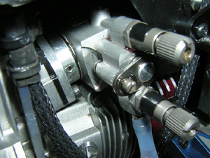

Por JR
#865378
Hola
Yo a mi Red Line le he metido este carburador y me va perfecto
carb01
#865521
Si quieres seguir usando el carburador la solucion es que desmontes el barrilete u limes en la ranura que lleva para evitar que se salga el barrilete, ya que es ahí donde se desgasta con el tornillito que lleva y hace un escalon que es donde se suele enganchar. Yo llevo el carburador antuguo así y va bien.

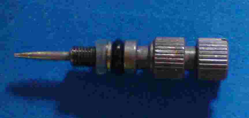

#952867
Hola a todos. Por si a alguien le sirve esta solución. Mi problema con el Red Line, era que se me cerraba la aguja del paso de combustible en pleno vuelo. Puse un trozo de tubo de silicona en la aguja y problema solucionado.
Salvo ese importante detalle el motor va de cine, y es bastante duro, de momento no he tenido que cambiar el segmento ni rodamientos cosa que en mi Hyper era muy común cambiarlos.
