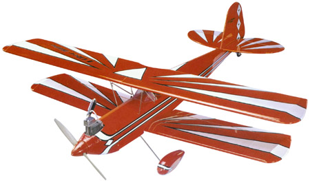

A ver que os parece esta configuracion para el Tiger Bipe 40 (Biplano
Segun los datos pesa 2100g
quiero motorrizarlo con (que es el motor que tengo):
AXI 2826/10
Helice 13/8
Baterias
3S2P de kokan 1500 con un total de 3000mA
o bien con
10 Sanyo Twincell 2700 Cs
Por José Manuel González
#5910
... me acabas de inspirar, porque yo tengo precisamente ese avión arrinconado porque el motor que tiene (un Thunder Tiger 54 4T) no me dado más que problemas. Vamos, tan buena idea me has dado que me he tirado al charco y he pedido a Air-Craft un 2826 y una bancada, y voy a transformar el parato...
Viendo las especificaciones del Axi 2826, no creo que tenga ningún problema para mover este avión con total soltura (fíjate si lo creo, que he pedido ya el motor :) )
En cuanto a las baterías, yo NO pondrías esos LiPos, que me da la impresión de que sólo dan 10C en picos, no constantes (aunque yo tengo unos y me van bien, pero en motores más pequeños). Date cuenta que la máxima eficiencia de este motor está en 30 amperios y soporta picos de 45, con lo cual te va a estar exprimiendo los Lipos más que a tope todo el tiempo, con el consiguiente peligro :?
Pienso que necesitas un pack que resista sin problemas una descarga de 40-45 amperios, tipo GP3300 o similar.
Yo tengo dos pack 3S de LiPos 10C de 2600 milis cada uno, y con esos dos en paralelo sí que probaré, porque tengo - al menos nominalmente - 52 amperios en descarga.
En fin caballero, gracias por la idea, ya nos iremos contando.

#8258
... pos eso, primeras fotos. Y primer problema: la carena original no sirve, no cabe la bancada del Axi :twisted: Así que a buscar botes de plástico o apaños. La conversión hasta el momento parece sencilla, los LiPos van a entrar como a medida y al desaparecer el servo de gases hay espacio de sobra para todo el bochinche.
En fin seguiremos informando. Saludos,
Por esco
#8369
Tener cuidado con el peso, ese motor da mas o menos 400W esto es menos de 1CV. ( 1CV=736W), mirar que potencia dan los motores glow que recomiendan y si no llegais en potencia, lo teneis que ganar en peso. Tener en cuenta que POTENCIA=FUERZA X ESPACIO/ UNIDAD DE TIEMPO esto es, el trabajo realizado en la unidad de tiempo, para que se mantenga en las mismas condiciones, si le quitais potencia le teneis que quitar peso.
#8683
Pues eso, hace ya diez días que lo estrené (justo creo que el día que petó el foro) y ha sido un EXITAZO 8) . Mueve una hélice 12x7 como el que lava y con el pack de LiPo ·s2P que le he puesto (5200 milis en total) tiene como para 20 minutos de vuelo. Trepa a la vertical y hace todas las figuras básicas como un campeón. Los despegues son visto y no visto... vamos, una virguería. Gonzalo ha estado presente en los vuelos y puede dar fe de lo que digo.
Modificaciones en cuanto a aligeramiento: prácticamente nulas; sólamente he sustituido los servos de timón y profundidad por unos minis y las ruedas por unas más ligeras. Nada más, ni siquiera he cambiado el servo de alabeo.
Teniendo en cuenta que este avión ha estado volando con un glow 54 4T sin gran diferencia de rendimiento respecto a la configuración actual, creo que me voy a plantear más electrificaciones... :D
Ahí van unas fotos, aunque no sale en ninguna en tonel o cosa por el estilo.
