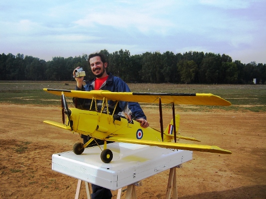

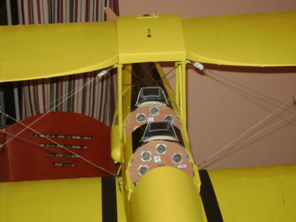

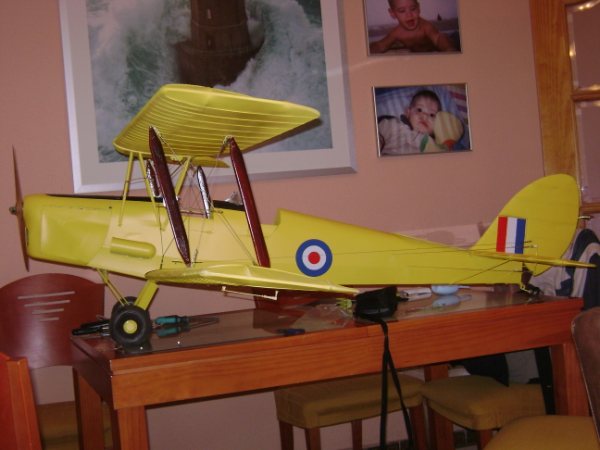

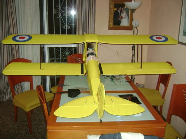

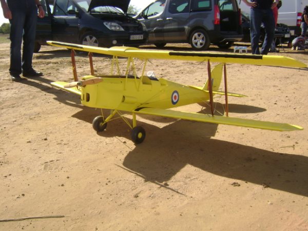

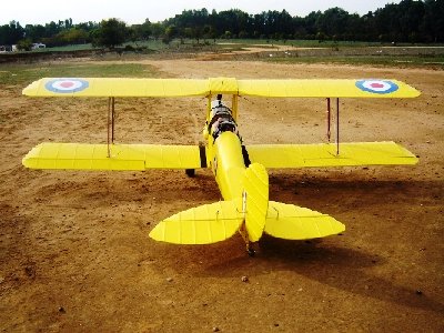

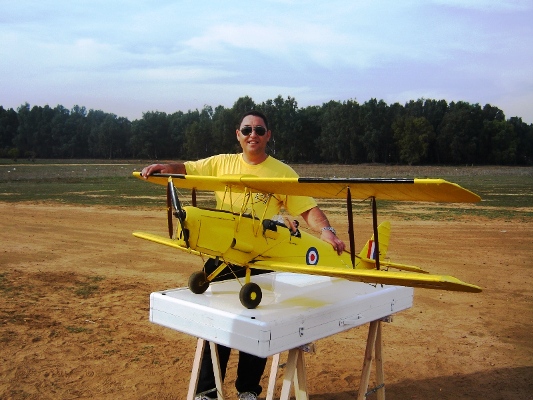

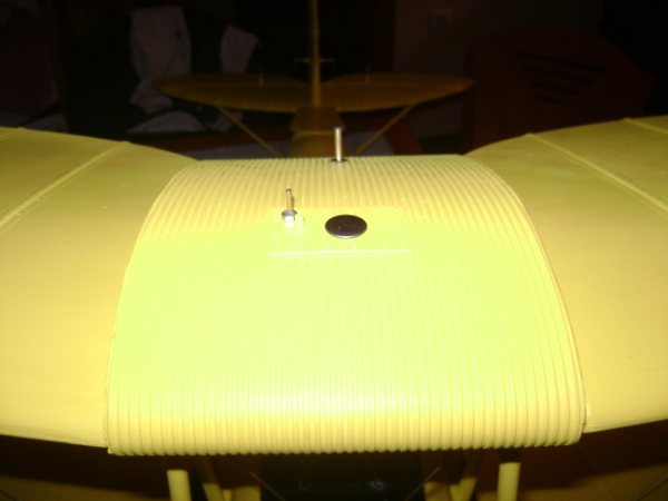

hola amigos bueno aqui os dejo unas fotos de mi nueva tiger moth despues de tanto trabajo aun quedadn unos detallitos pero bueno ya estoy loco por estrenarla
apesar de tanta ilusion no pudo volar por falta de ajustes en el motor otro dia sera

Podrias contar mas sobre este proyecto, configuracion,de que casa es, que motor le has puesto,y bueno estaria muy bien un video del estreno.

Salud a todos.Precioso avion,si señor.Felicidades.Ayer tuve la suerte de ver una como la tuya volando,la de mi amigo Antonio de Jaen.De verdad que es preciosa y vuela de fabula.Me encanto.Te/os dejo un video de su vuelo para que vayas haciendo voca ,no es el vuelo de ayer,fue cuando la estreno(supongo que lo habras visto ya).AH!!!!y limpiate las babas. :lol: :lol: .Un saludo y que la disfrutes,ya veras como te da muchas alegrias.

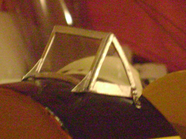

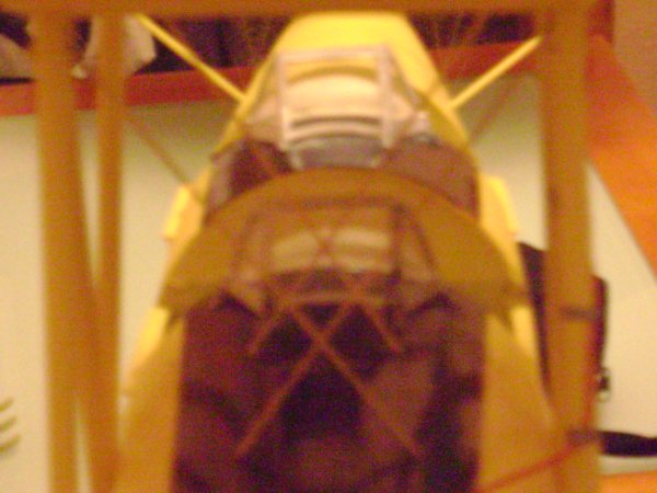

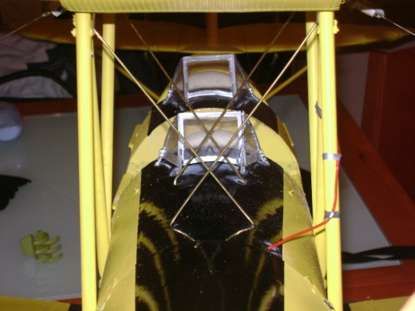

Hola amigos perdonar que no os halla contado mucho de este avión por falta de tiempo pero bueno os cuento. En principio el hit lo compre hace ya unos cinco años, siempre soñé con un biplano así. Bueno el kit no me acuerdo muy bien de que casa es, la verdad que no lo pongo en pie por que perdí asta los planos .Bueno la termine y por falta de motor la guarde sin mas ,después estado todo este tiempo alejado del hoby por falta de tiempo y dedicación extrema al negocio y asta hace poco decidí terminarla tal y como lo tenia pensado. El avión esta entelado en solarte con una imprimación especial para vehículos, luego la pintura usada es vinílica , sedosa casi mate, el color lo elegí por catalogo de RAF no se la referencia, el deposito lo he forrado con una lamina ondulada que encontré en tiendas de manualidades las cabinas o parabrisas están echas también manual ya que perdí las que traía pero bueno así mejor no eran muy bonita que digamos y el motor que monta es un saito 120 de cuatro tiempos con una pala de madera 15 x 6 en cuestión de servos lleva cinco servos, dos en las alas, dirección profundidad y motor, el avión ya montado pesa siete kilos exactos las ensimias están hechas con vinilo, y lo mas desesperante a sido hacerle las costuras de las alas es un trabajo cansino pero muy agradecido por cierto. Bueno eso es todo gracias a todos por vuestras buenas repuestas y agradecimientos un gran saludo de mi parte y por cierto espero volarla muy pronto y hacer un video de su estreno saludos

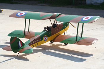

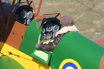

Hola Fonsi,un consejo de un buen amigo que a mi me paso, procura ponerle todos los detalles antes de estrenarla, ya que una vez en vuelo y seguro que será un exito, ya pensaras en otro proyecto. Apro-
vecho para mandarte unas fotos de la mia. Asi como caracteristicas:
TIGER MOTH DH 82A
Escala: 1:4.8
Envergadura: 1.860 mm.
Motor O.S. 120 S III
Pintura: Titanlak satinada
Helice: APC 16X6
Combustible: 10% Motul- 5% Recino y 7.50 Nitrometano
Un saludo y feliz ESTRENO

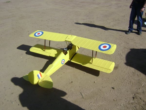

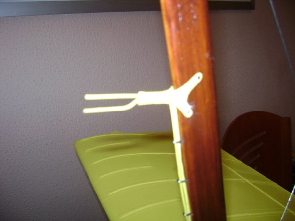

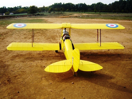

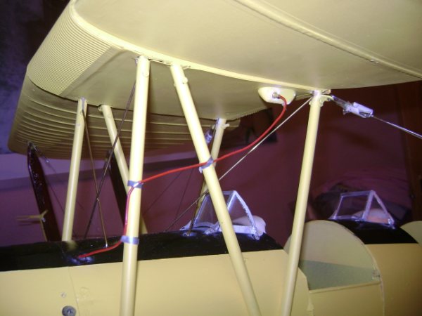

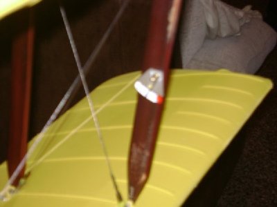

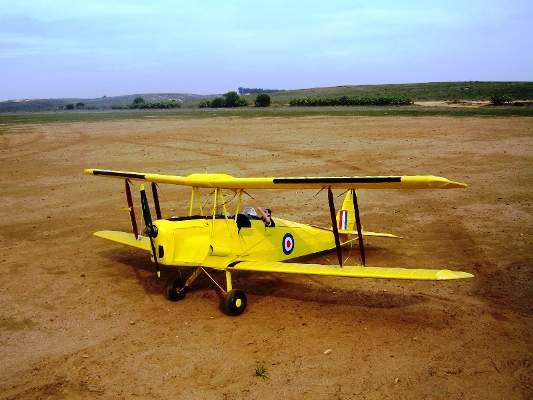

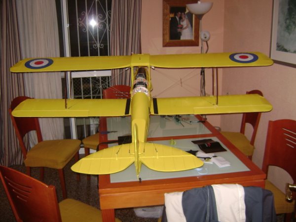

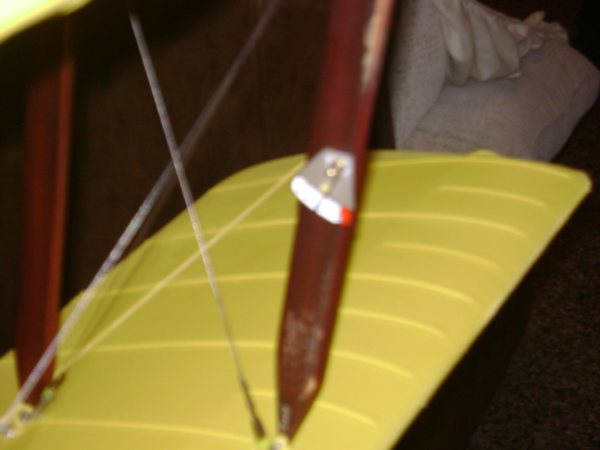

Hola amigos de nuevo, en principio quiero poner unas fotos del estreno de la mi tiger moth como os dije, bueno salio todo bien pero tuve un problemilla con las riostras y se me soltaban en los aterrizajes si alguien me puede ayudar en este tema o darme ideas lo agradecería tambien os pongo un video del estreno`para que os entretengais un saludo y hay van http://youtube.com/results?search_query ... rch=Buscar

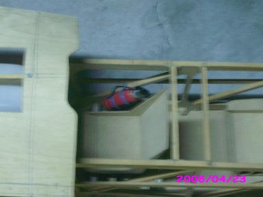

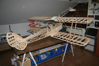

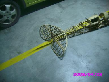

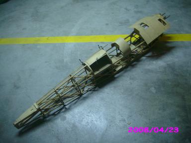

hola, estoy en algeciras estoy a vueltas con la mia del 1/4 aunque en este periodo la tengo parada por falta de inspiracion ahi la podeis ver

Pues animo hombre, que veras la satisfacción tan grande cuando llegue ese momento que a todos nos gusta, jajaja ya te queda poco, saludos
