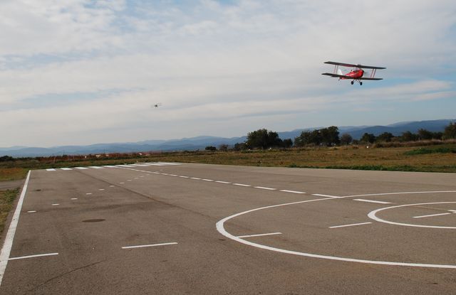

#811988
Kalamar, por supuesto que si, ¡ faltaria más !, fue una lastima no pudiera ir y pasar el dia con vosotros......en fin .....Te adjunto unas fotos de la Tiger de Diego y la mia, para que con mas animo, si cabe, abordes el montaje de la Tiger.
Un saludo para todos.
Manuel Gallardo

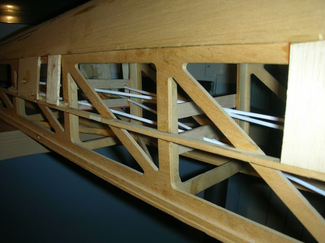

Por kalamar
#812740

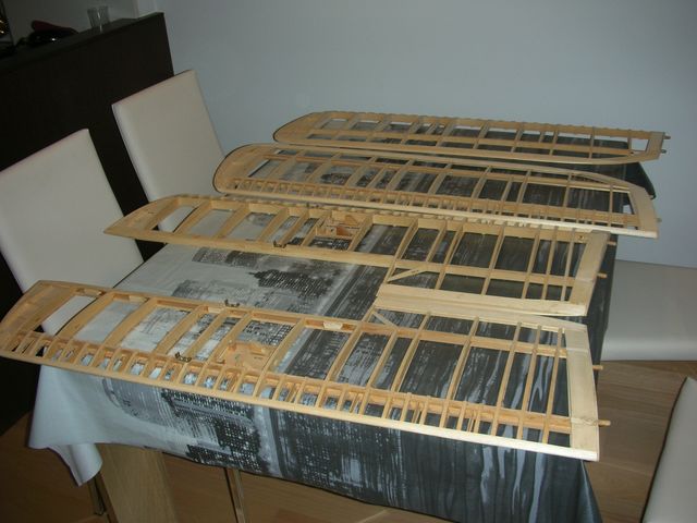

Bueno, que gracias por los ánimos y que sí,que cuento
con vuestras aportociones y ayuda.
La intención que tengo es motorizarlo con un 91 4T,
está dentro del rango que recomiendan en los planos.
El kit de mi compañero Jesus lo tiene bastante avanzado,
no tanto como tú Victor, pero le falta poco para el entelado.
Por mi parte,ya me dí el pistoletazo de salida:
empezé por hacer una plantilla de las costillas y con ella
corté todas:
De contrachapado, 7ó8 costillas
de balsa el resto.Prefiero que me sobre alguna.
Estas que vienen ahora,son las cabezas de las
costillas que van en el borde de ataque.
Son de dos formas distintas,unas son 36 pzs
y las otras 72.Un coñete
Parece mentira lo que se llega a desperdiciar.
Y por último,ya hice los largueros para las semialas,
de madera de chopo:lijeritas de peso y mas fuertes que
la balsa:
Bueno ,me falta hacer a las costillas los rebajes para los
largueros y a ver si voy armando alguna semiala.
Saludiños.

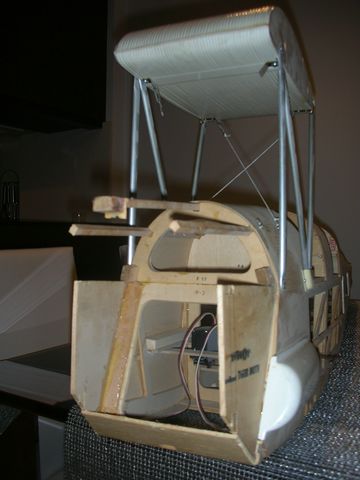

#822252

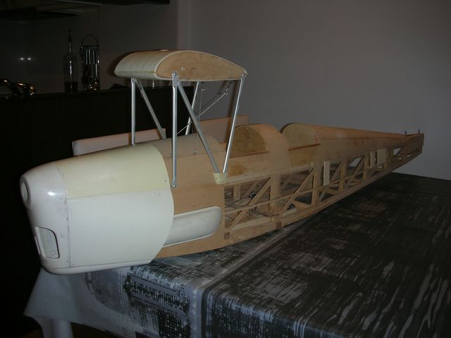

Adjunto fotos de modificacion de parallamas tiger moth(pilot) para poder poner un 150 4 tiempos.
Victor

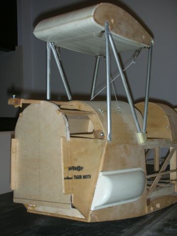

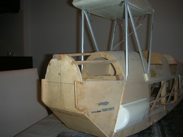

Por civictore
#822254
asi se montó segun plano antes de la modificacion, sin espacio sifuciente para el motor elejido.

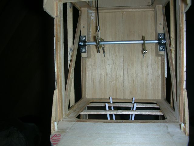

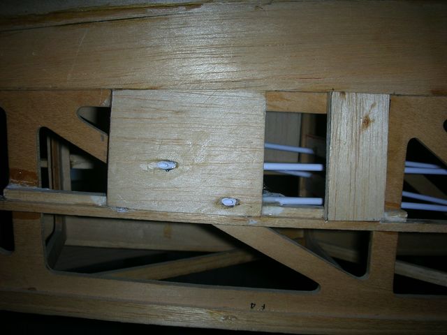

#843335
Hola a todos los tiger moth amantes
pongo unas fotos para animar este post, de como va mi construccion, espero tambien las vuestras, saludos!
victor
