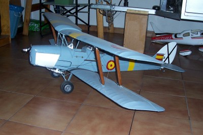

Hola. Yo tengo la Tiger de Protech, hace varios años. La he motorizado con un 400 de MPX y la reductora del mismo (relación 2'80:1) llevo siete elementos de NiCad de 600 milis y lo único que tube que hacer, fue adelantarle el Centro de Gravedad con unos 30 gramos de plomo en el interior del capó, porque si no, volaba errática e incontrolable. con el plomo se convirtió en un modelo dócil y fácil de volar.
La recomiendo; si sabes volar un poco no tendrás problemas.
No te compliques la vida para hacer desmontables las alas porque el trabajo es mucho y luego no vale la pena.

Manuel, entonces quizás el que hizo las pruebas que he visto era un poco manazas si sólo era el CG atrasado... Lo que tú has puesto (motorización) es un sencillo 400 de escobillas ¿o BL? Creo que con escobillas y esas baterías vuela como comentas, así que con Lipo irá muy bien imagino. ¿? Por último... ¿el kit justifica su precio? (porque cuesta notablemente más que un Alfa por ejemplo, por más balsa que sea...)
