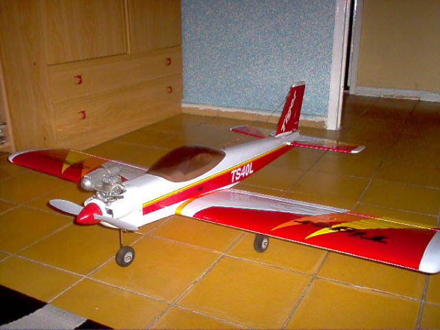

hola , acabo de comprar un tiger sport y keria ke alguien ke lo tuviera me aconsejara de los puntos flacos del avion , la distancia de u 46 tt de la parallamas y ke porcentaje de mando paara ke el primer vuelo no sea muy nervioso.una cosa todavia no lo tengo , el avion es de madera o fibra
a y si lo teneis poned una foto de el.
gracias por adelantado

A ver si escribimos mejor, qué manía tenéis con los "kes" y las dichosas abreviaturas, te juro que me duele el alma al verlas. :x Bueno, mira, ese avión es fenómeno, yo tuve uno, le hice todo tipo de perrerías y aguantó y se lo he vendido a otro amigo que aún le hace más perrerías. Con un 46 va a ser un tiro, te lo vas a pasar pipa. No es mitad de fibra y balsa, es mitad plástico y mitad balsa, que no es lo mismo. El entelado es bastante malo y se va despegando con el combustible, vigílalo de vez en cuando. Pese a eso, el avión es MUY recomendable. Vuela como una madre, pero te permite acrobacia dentro de un orden, y aterrizarlo con el tren triciclo es una gozada.
La distancia del motor a la cuaderna parallamas viene indicada en las instrucciones, si no recuerdo mal, pero en cualquier caso compruébala presentando la carena al fuselaje, es la carena la que te va a dar la referencia.
Por cierto, la carena está tan "bien parida" :twisted: que para sacarla había que sacar el motor. Refuerza la unión de la carena y los agujeros de los tornillos POR DENTRO con fibra de vidrio finita pegada con ciano. Hazlo antes de estrenar el avión, luego con la grasaza no pega bien...
Un saludo y que disfrutes de tu avión, que es una gozada.
