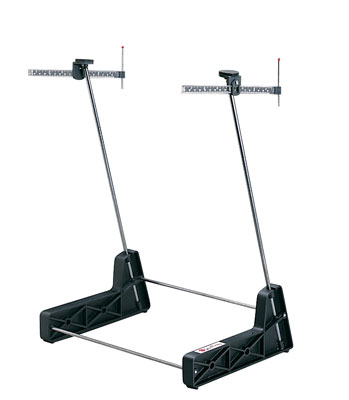

Gracias de nuevo Caudio Ramón, lo tendré en cuenta, por cierto esos dos grados a los que haces referencia.... hay algún útil o herramienta con la que se puede medir esa desviación?
Se que se trata de un simple modelo de iniciación a acrobacia y esto se podrá hacer a ojímetro, con marcas y deditos....como toda la vida (osea, ni "pa" ti ni "pa" mi "pa" un puebo y de noche..... valiendo...!!) pero si se tratara de un modelo más "esquisito" en cuanto a exigencias en vuelo, por ejemplo una maqueta cabroncilla.... que sistemas/herramientas existen para el centrado perfecto? Cómo lo haceis vosotros los experimentados? y a la hora de avanzar el C.G. ¿Qué directrices, parámetros coeficientes utilizáis para determinar el avance óptimo? o quizás,.... y es lo que a mi me parece,.... es que el avance del CG se hace como margen de seguridad para asegurar que éste no se retrase por cualquier circustancia en vuelo. (me consta que el CG retrasado es pasar un malíiiiisimo rato, sobre todo al aterrizje)

Hola amigo TEO pues siendo asi que es un 52 dos tiempo esta en lo cierto el amigo JESUS CERBILLA eso va hacer una bala va a ir como tapon de limonada jajajajjajaja no pasa nada una equibocacion le sale a cualquiera y quisas tube que preguntarte antes de .... pero bueno lo principal ya lo tienes claro y con respecto a graduar el centro de gravedad si lo hago con el medidor de Great Planes C.G. Machine , vamos que lo puedes hacer perfectamente manual o una casera :? bueno amigo cualquiera cosa estamos para ayudarte saludos.
