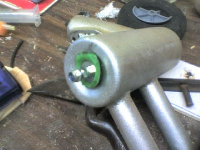

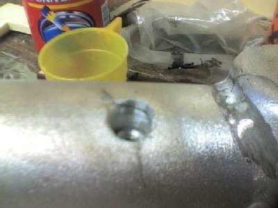

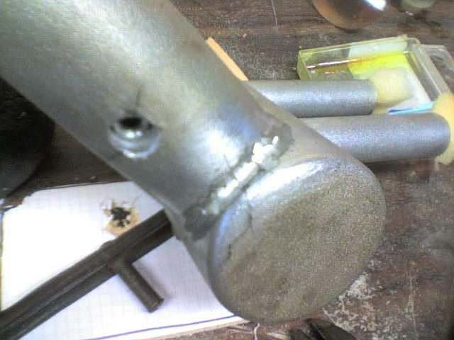

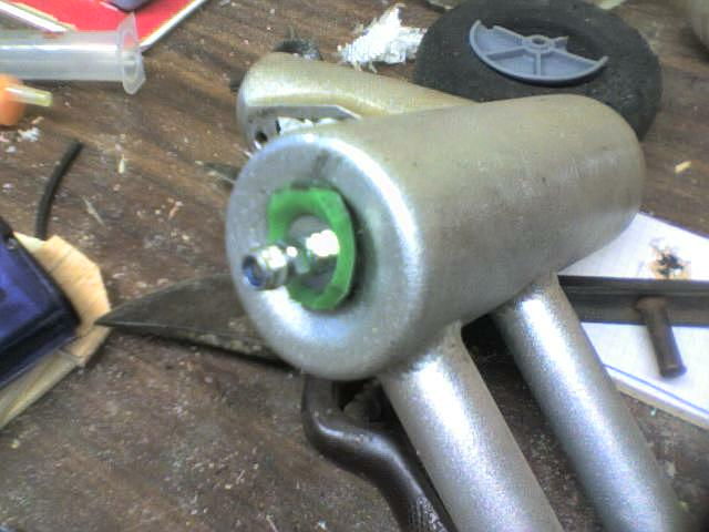

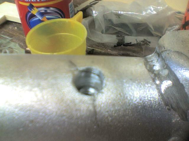

Como estamos de mala racha con este motor pues continua ahora con el escape que se está desintegrando por momentos.
De momento tengo: Encendido
Escape
presiones membrana
¿faltará algo?
Os pongo unas fotos que son el colmo de la calidad.
otra grieta para variar
Popr supuesto el soporte que lleva este tubo de escape para hacer un bloque y que no sufra con las vibraciones desapareció y tuve que poner un tornillo con una chapuza de goma para tapar agujerito
