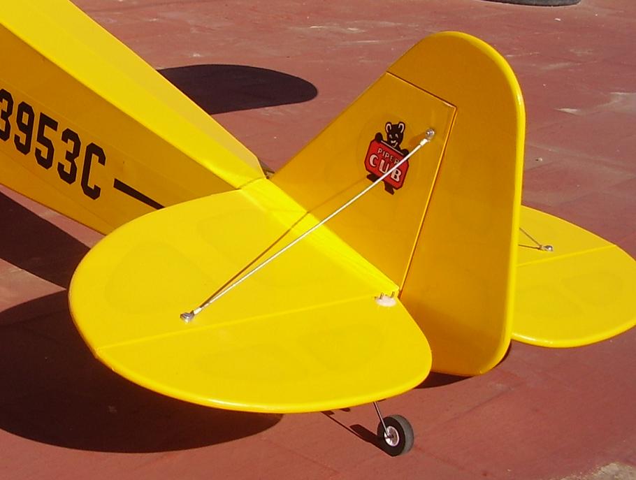

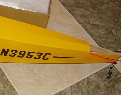

Hola a todos, tengo un problema que se puede apreciar en la foto. Cuando pegue el estabilizador y el timon de direccion al fuselage lo deje alineado con unas pesas sobre el estabilizador y me fui mientras tiraba el epoxi.
Bueno pues cuando volvi, gran sorpresa la mia, el timon de direccion se habia girado unos grados de la parte trasera, y ya habia pasado tiempo suficiente para que el epoxi estubiera como una piedra. Supongo que fue a que debia haber un pequeño desnivel en el estabilizador y las pesas debieron moverse un poco.
Una imagen vale mas que mil palabras. Segun vuestra experiencia, ¿¿os parece que esa alineacion incorrecta que tiene ahora, tiene mucha importancia??
Si tuviera que modificar esa alineacion, me podriais dar consejos o sugerencias.
Gracias de antemano. Saludos.

Pues no tendras ningun problema en volar am me paso lo mismo en un bossanova y la verdad va de lujo y no necesitro trimar ami tambien se me giro 2 grados saludos.
Por xevi87
#576698
Estoy con Cote. Si el tipo de vuelo del avión fuera acrobatico de precisión y quisieras hacer maniobras bruscas esos grados se notarian al dar timón de profundidad especialmente, ademas que todo el vuelo del avión no seria como debería ser.
En tu caso, esa piper no va ha hacer nada de eso, el vuelo va a ser tranquilo y lento, especialmente lento al ser una J-3, así que no creo que lo notes excesivamente. Yo mismo tengo una cessna de aviomodelli que me dieron y el estabilizador venia pegado tal y como el tuyo, y la verdad es que vuela mas que bién :P .
Ademas que con solo pensar en quitar el epoxi vas a quitarle todo el buen acabado que tiene un avión nuevo... AL AIRE!!!

Si que tendras problemas,sobre todo si hay algo de aire cuando la estes volando.
La piper necesita la cola para hacer los giros y ese defecto puede afectarle bastante.Quiza en otro avion no se note tanto,pero en una piper si.
Si puedes corregirlo,hazlo.
Si ves que para solucionarlo has de estropearla,vuelala asi e intenta corregir el defecto con el timon y los alerones,pero de afectarle seguro que le afectara.

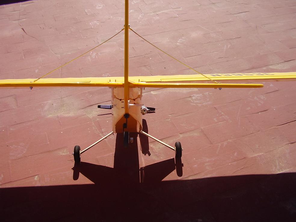

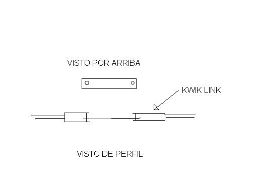

No parece demasiados grados, ya que como no tienes el ala no se aprecia.Si ves que te afecta, puedes arriostrarlo por abajo y tensar un poco a la izquierda, (mirando desde atrás), poco a poco para ver si lo puedes modificarlo.Tuve la Pipper de 1/4 y al tener mucha superficie lateral es bastante "veleta" y hay que tocar un poco la dirección.El giro con apoyo de dirección es mas fino,no hace falta dar mucho, ya que si no frena bastante, y le tienes que dar motor.De todas formas en la mayoria de las situaciones no es imprescindibel.
Para corretearla por la pista, ponle exponencial negativo al timón (que mande poco al principio del recorrido), ya que si no culea, dale gas poco a poco, con la palanca hacia atrás para que pegue la cola a la pista y no se levante prematuramente.Una vez encarada da caña y sin problema.
Yo suelo arriostrar por abajo atornillando la plaquita de fibra o metal al asiento del tren trasero, con kwik link.Perdon por el dibujo pero en esta oficina no tengo Scanner.Saludos

Gracias por vuestras opiniones, pero veo ciertas discrepancias, ya que unos decis que no afecta y otros que si. Estoy confuso :roll:
Si no afectara en vuelo seria genial, pero en el caso de que se viera afectada estoy deacuerdo con j242lu en corregirla en vuelo con los trims. Pero dado que aun no la he volado no se si con los trims se solucionaria el problema.

Charlie55 gracias por las recomendaciones del exponencial. Cuando le haga una foto con las alas la pondre para que lo veas mejor.
En lo referente al arriostramiento que tu haces por debajo no me queda muy claro, si tuvieras una foto te agradeceria que la publicaras.

Ahy va la foto, tenia una por aqui.

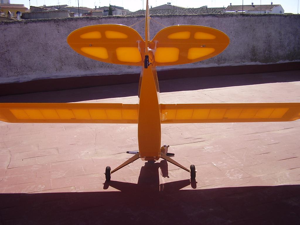

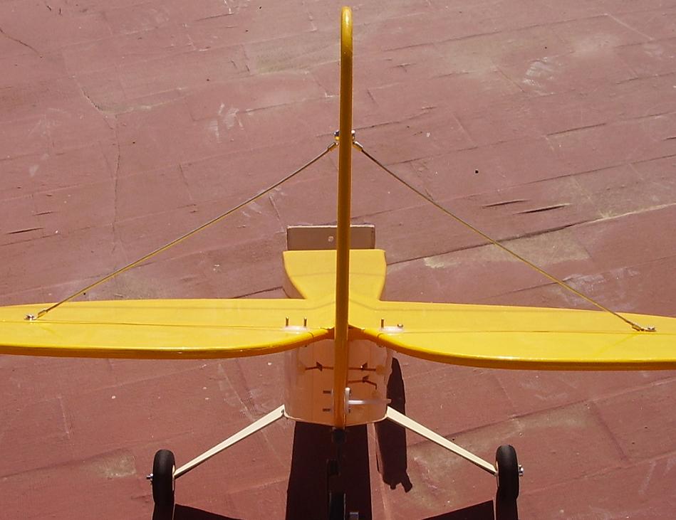

Yo creo que con grandes deflexiones del timón de profundidad si que notarías un efecto de alabeo. Al ser un avión para vuelo sport, quizá no tengas ese problema pero puedes hacer caso a charlie55 y arriostraría para corregir ese pequeño defecto.
Otra opción que tienes es darle calor al oracover para que tense a ver si se te corrige. Deberías darle con la plancha por debajo al semiestabilizador izquierdo y por arriba al derecho (mirandolo con la perspectiva de la foto) a ver si se corrige un poco. Por la poca diferencia que tienes yo creo que con eso solucionarías la papeleta

Hare lo que me dijo charlie55 pero esk no me kedo muy claro el dibujo que me hizo. Entonces he pensao en poner un tensor de acero. ¿Que me decis de esto?

Pues a que hagas un rizo a tope de profundidad. Cuanta más profundidad metas, más notarás ese efecto.
Prueba a plancharlo primero. Yo he corregido hace poco la profundidad de un avión que estaba revirada con este método. El oracover encojerá y tirara de la madera para llevarla a su sitio. Si no lo consigues, haz unas riostras con lo que quieras. Mismamente, varilla de carbono. Haces 2 agujeritos, echas un poco de epoxy, metes la varilla de carbono en ambos y dejas secar

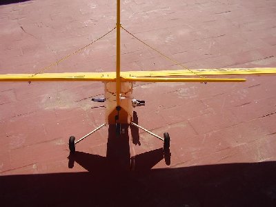

A lo mejor me equivoco,pero para mi que ya esta arriostrado.En cualquier caso tendras que tensar las riotras.
Ademas,no intentes hacer muchas figuras con este avion,ni rizos,ni lupins ni nada por el estilo.Cuando lo vueles veras por que te lo digo.
Vuelala sin viento y antes de hacer alguna locura como intentar hacer un vuelo sport,haz un par de vueltas al campo de vuelo y hazte con ella.
Es un avion para vuelo lento,aunque permite alguna cosilla,no es aconsejable hacer figuras con ella.Eso si,es preciosa.

Por mucho que quieras tensar la riostra del lado levantado, no vas a hacer nada que no sea empeorarlo... Yo me refería a que pegaras unas varillas de carbono por debajo

Yo lo que te digo es que lo planches, no que lo arriostres. El termorretractil debería encoger lo suficiente para corregir el defecto, ya que no es tan grande, te ahorrarías materiales, tener que taladrar, herramientas y meter peso en la cola al avión.
Las riostras ya las llevas y su función es evitar flutter o dar rigidez estructural, cosa que no necesita el avión ya
Si las pones rigidas, la que sujete la superficie que está deformada hacia abajo aguantará bien, pero la otra no porque están tirando de ella y tenderá a salirse de su sitio, y si las pones de cable, al revés, solo aguantará bien la que tira. porque a ver como empujas con un cable que no es rigido.
Si modificas las que tienes ya, lo más probable es que acabes descentrando el timón de dirección (que en las fotos ya parece estar algo descentrado de hecho) y si las pones por abajo, para mí tienes poquito angulo y no van a ser muy efectivas
Por eso no me parece la mejor idea lo de las riostras. Yo no las he puesto nunca así que te hablo de lo que he visto en muchos aviones. El funtana s90 de hangar 9 por ejemplo llevas riostras de varilla de carbono pero no sé en que se habrán basado para elegir la posición de los agujeros. Quizá en esto te pueda orientar otro compañero

Pues despues de pasarme sobre media hora aportando calor con la plancha, sobre el estabilizador, la verdad esque se ha corregido un pelin, pero ya digo muy poquito. Yo creo que la mejor solucion va a ser arriostrarlo por debajo.
Pero yo creo que donde esta el gran problema es en el timon, ya que la desviacion de este si que no se puede corregir ni con calor ni con riostras. Me puedes dar alguna solucion??.

No es cuestión del tiempo que des sino de la temperatura que metas. El oracover encoge más cuanta más temperatura le apliques.
De todas maneras yo creo que la unica solución buena y definitiva que vas a tener en este caso es la que te indicaba MALAPATA. Es la más aburrida y la que lleva más trabajo pero es lo que te va a quedar bien

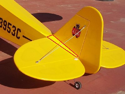

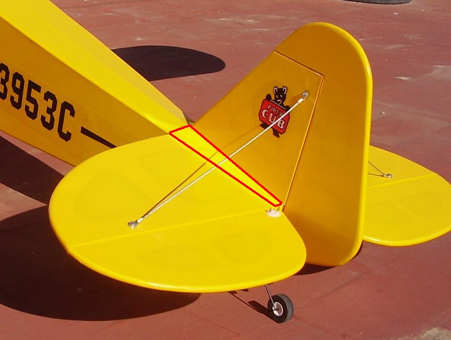

Respecto a si tuviera que cortar como solucion final y volver a pegar con epoxy, eso si esta vez alineado ¿Cual seria la mejor opcion de corte?
1._ Cortar por la superficie de contacto donde peque con epoxy
2._ Cortar sobre una linea transversal en la parte de la cola como indico con una linea roja en la siguiente fotografia.
3._ Acepto otras sugerencias.

hola creo que si cortas transversal, te va a costar mas trabajo encontrar la alineación debida, yo cortaria por la costura de pegamwnto, colocaría un refuerzo de balsa 6 mm entre los laterales del fuselage una vez seco presentar toda la cola y antes de pegar comprobar la alineación e incidencia, con respecto al eje del fuselage y a las alas, luego pegar

Si por el cortar y el pegar no lo hago porque de hecho yo creo que me gusta mas construir que volar, se llevan un pulso, de hecho mañana voy a ir a comprar maderas para construirme un entrenador-acrobatico.
El corte para separar del fuselage el estabilizador con un cutter y paciencia poco a poco se hace.
Lo complicao es separar el estabilizador y el timon yaque en la union de ambos lleva a cada lado un triangulo de balsa para seguir con la linea del fuselage (aparece en la foto en linea roja).
Entonces no se como tendria que hacer este corte ya que como la balsa es tan debil seguramente me cargue estos refuerzos.

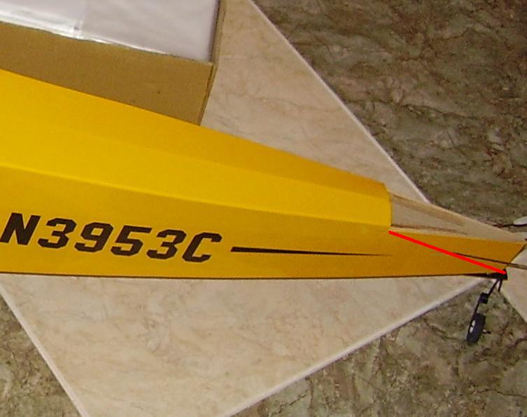

hola cordet, a caso la deriva ¿ no esta a 90º con el borde de salida del estabilizador ? , si no lo está , pues claro hay que desarmar todo el empenaje, corte horizontal triangulos y deriva y a pegar luego se cubre de nuevo con oracover
