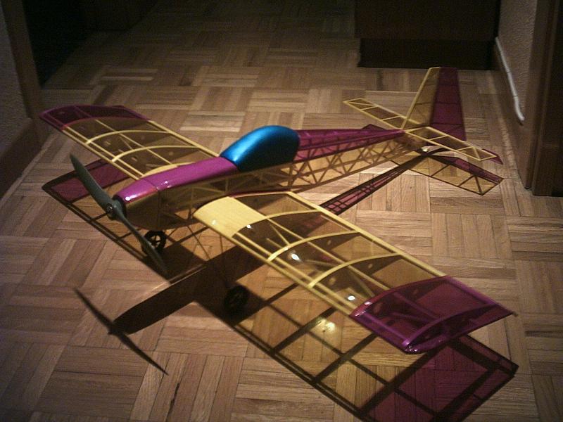

Por Juancar
#1676
Tu avión parece familia del mio :wink:
Por Oscar
#1719
Buenas.
Jo, que bonito tu avion :)
Se parece al mio pero en bien hecho, jijiji
