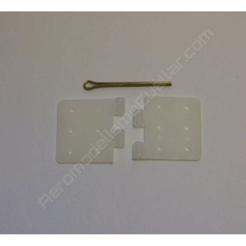

...Las de Nylon son mas seguras, las hay en diferentes medidas y modos de eje de abatimiento, unas son con el eje flexible, ( la misma bisagra tiene una canal central que hace de eje abatible ) y las que yo mas utilizo son las que tienen el eje con pasador metálico, ...para mi son las mas seguras y resistentes,

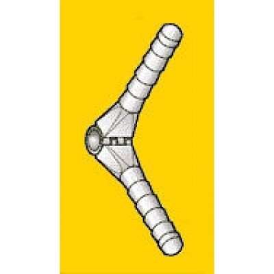

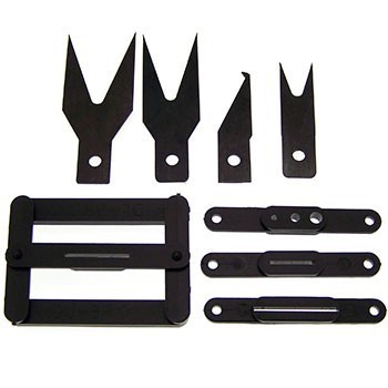

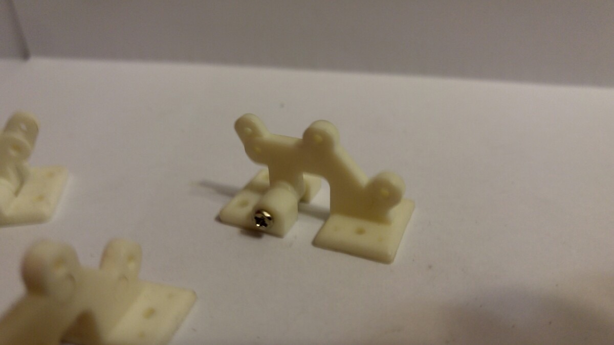

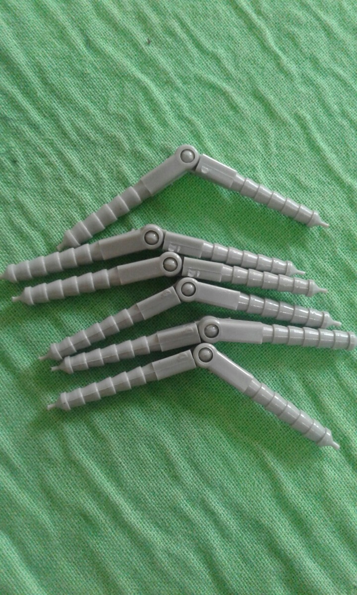

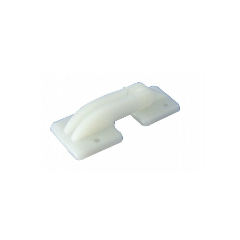

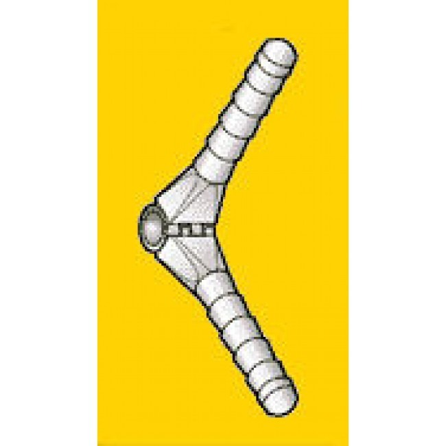

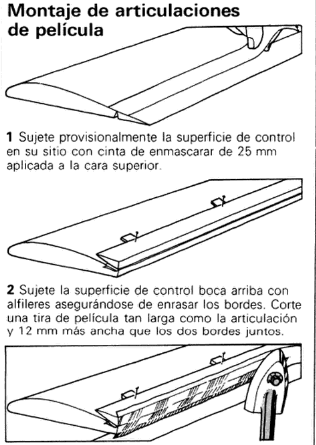

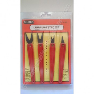

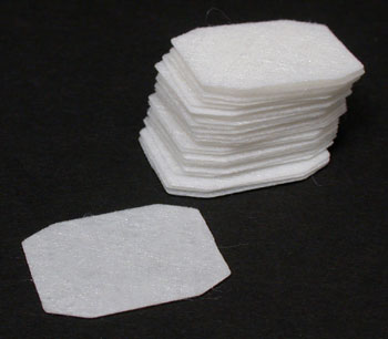

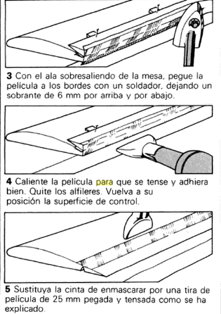

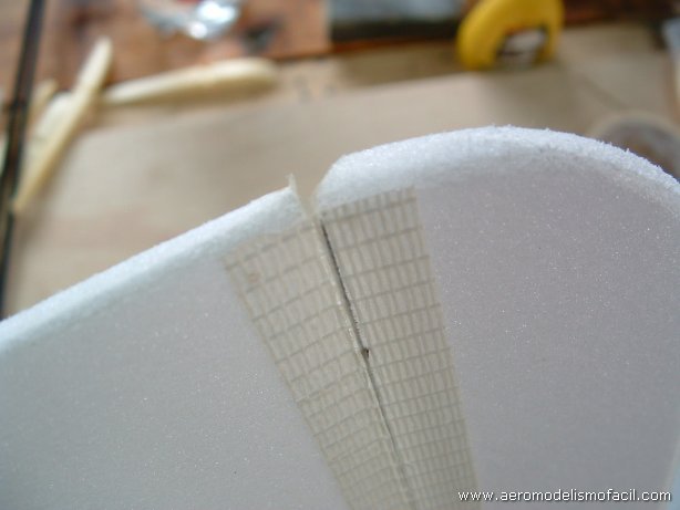

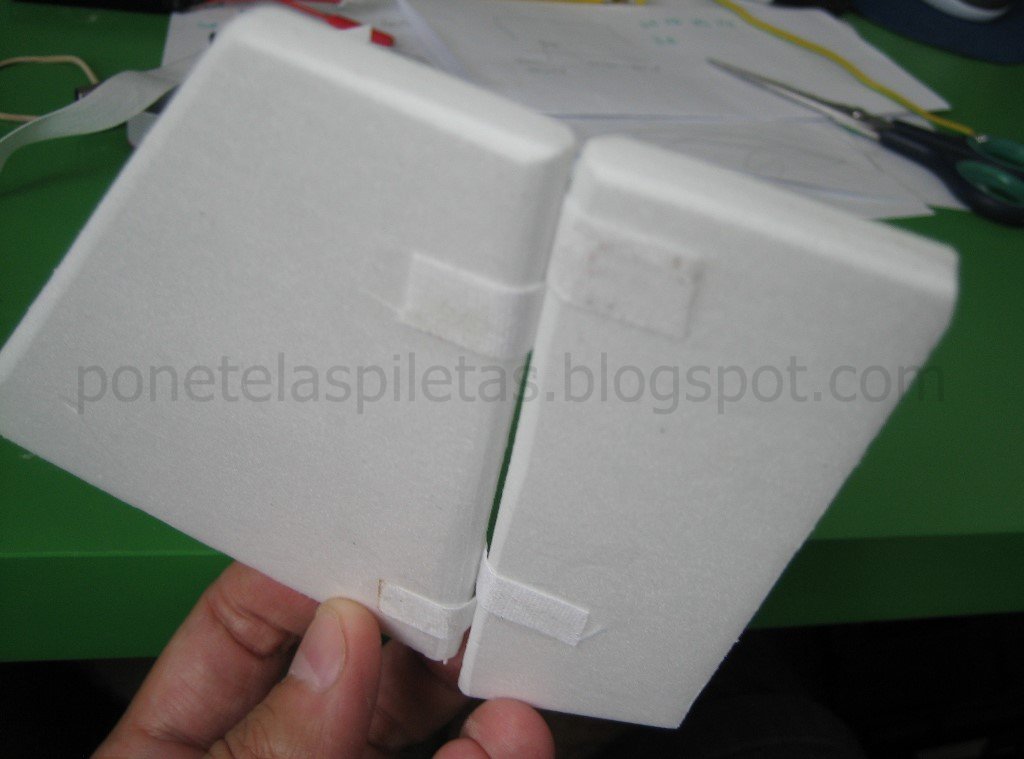

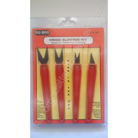

Las hay de varios tipos mas, por ejemplo, desde hacer un abisagrado con el mismo entelado para la terminación del modelo, ...las de Vástago o Pivotantes, las que se utilizan para flaps o alguna puerta de Bodega de algún tipo de avión, ...incluso para algún tipo de ve veleros, se suele utilizar cinta Adhesiva especial, de esta cinta las hay tambien reforzadas con fibra, otra cosa importante para la utilización y montaje de todo este tipo de bisagras es tener un juego de útiles para poder insertar las bisagras en madera etc.
Te muestro una fotos de todo esto, ...todo un mundillo valla, :D

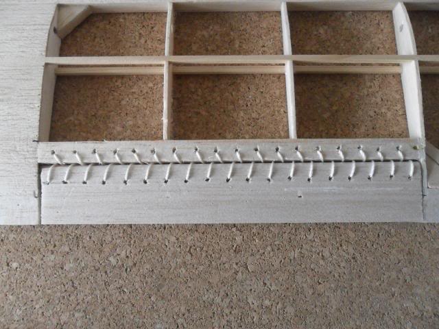

... Ahora recuerdo tambien las que hacíamos con trozos de tela o cinta de raso para los aviones de vuelo Circular, incluso las que se hacían con hilo ...que tiempos aquellos. :roll:
