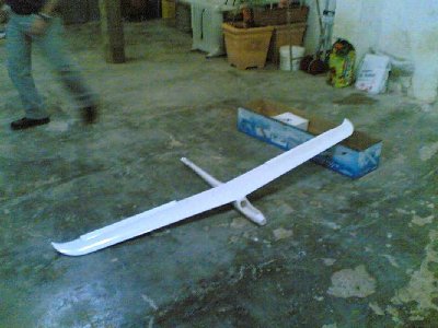

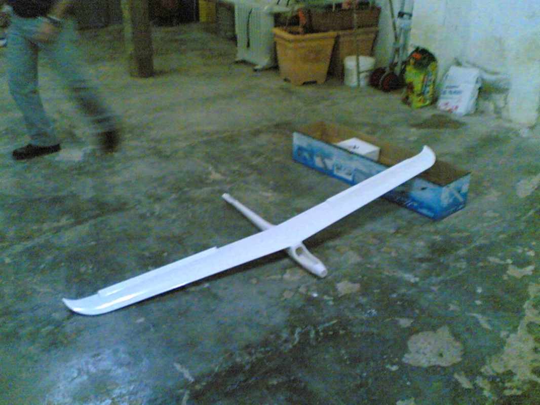

Bueno, empiezo este post con la intencion de hablar de nuestros Hawks, ya sean 1400 o el 2000, yo tengo un 2000, con motor 600 desgraciadamente ahora mismo esta roto, esta misma tarde se cayo.
Algunas fotos.

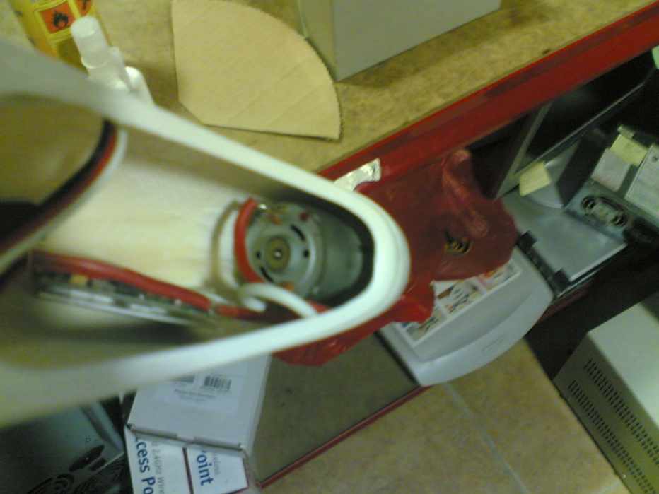

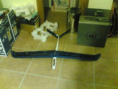

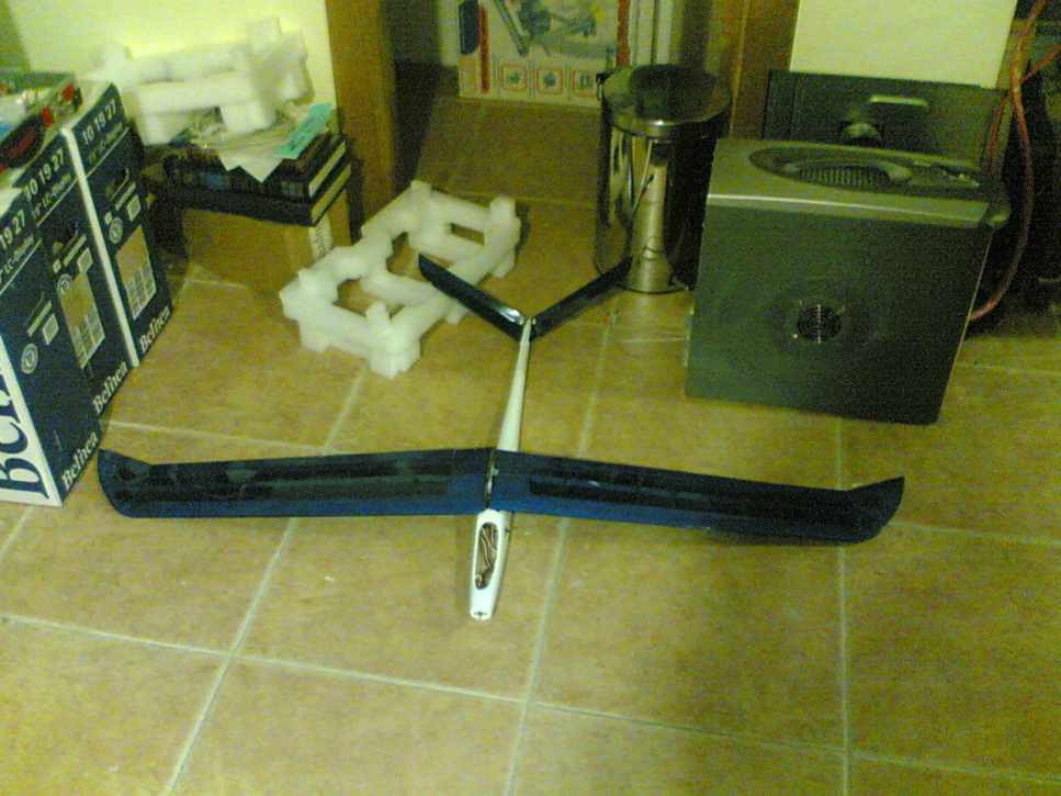

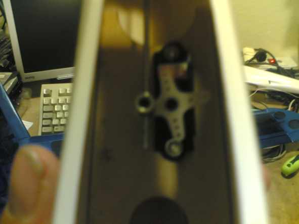

Por elzagal
#237649

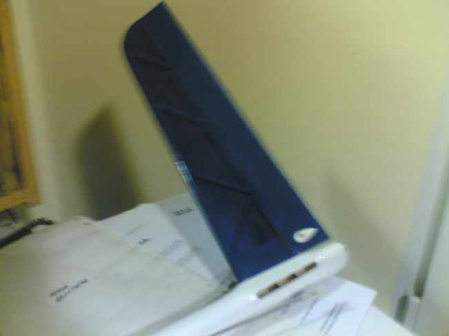

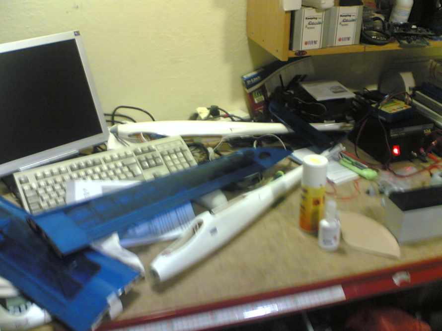

lo prometido es deuda
Fotos
El gran problema que nos encontramos, fue el com ponerle suficiente expoy a la cola, pues menos mal que mi amigo fue pastelero :lol: :lol:

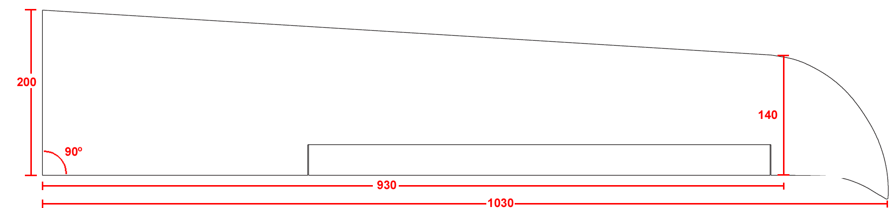

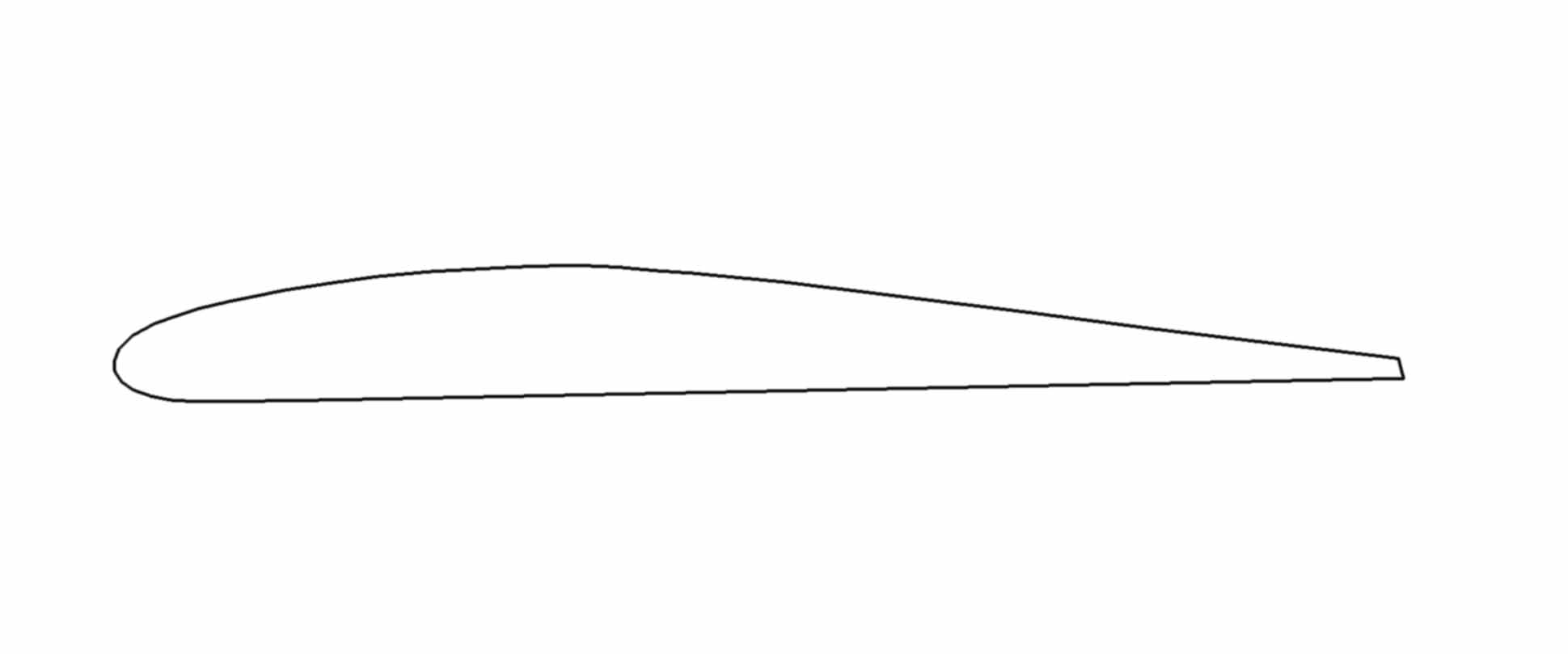

Hola chicos. Qué bonito avión, ehh?Podríais decirme los datos del perfil del ala?Cuantos más datos mejor, claro.
Es que tengo un avioncito parecido (un Condor de artesania latina) al que me gustaría construirle unas alas como las de hawk. Nunca he construida unas pero no creo que sea tan complicado, no?Vosotros, si podeis, me podríais decir alguna especificación, gracias.
Sabeis si las puedo conseguir de algún sitio?solo las alas, claro.
salu2 y a disfrutar de ese avioncillo que seguro vuela de coña
:lol:

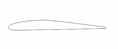

Por roblej
#238762
Te pongo algunos datos de las alas del ehawk 2000
