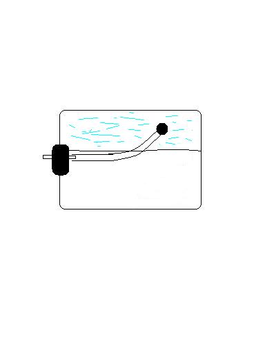

Ultimamente he tenida varias paradas de motor (TT46) siempre después de alguna figura, como la barrena o la caída de ala. Descartando fugas u otras causas, me ha llevado a pensar si en determinada posición el carburador no se queda sin combustible simplemente por gravedad.
Pensemos por ejemplo en la caída de ala, donde la inercia o la fuerza centrípeta no existen para mantener el combustible en su sitio, por lo que en determinado momento la gravedad hace que el líquido se vaya a la parte delantera del depósito dejando al péndulo solo y desamparado, tal y como muestro en el dibujo.
Es válida esta teoría o me olvido de algo?

El péndulo, al igual que el combustible, también se ve afectado por la gravedad y por todas las aceleraciones que sufre un avión , por lo que debería seguir al combustible.
Desde mi punto de vista pueden pasar dos cosas:
1º) Que la si la silicona del péndulo es demasiado rígida puede pasar lo que comentas. ¿Por qué no pruebas con un macarrón más flexible a ver si no te ocurre?
2º) Que la carburación del motor esté muy fina y cuando se realice una maniobra violenta, la presión del depósito no sea capaz de llevar el combustible al carburador o símplemente que disminuya el caudal. En este caso, tal vez sea buena idea abrir un poco la aguja de alta...
Cuéntanos cómo queda el tema :wink: :wink:

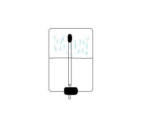

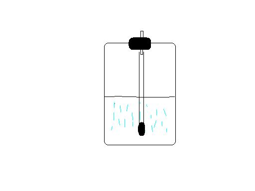

Yo pienso que Eso pasa cuando Alaargas Mucho las Figuras, o las Realizas Muy Rápido.
Piensa, que por Física, un Objecto Tenderá a Seguir por Naturalidad Un Movimiento Rectilinio Uniforme, y se resistirá a Cualquier otro cambio de Sentido que no sea el que llevaba.
Tambien hay el Factor de la Fuerza Centrífuga, por Ejemplo en un Looping.
No me he explicado porque ahora que lo leo, no lo entiendo NI YO :shock: .
Unos Dibujillos creo que Van a Servir.
.Saludos, Marcel.
P.D.: Por Cierto, TANSOLO és una HIPÓTESIS, eh??? Que, NI IDEA :shock: ...
Y si la Berrena se Alarga MUCHO y Depende de Cómo sea Realizada, Creo que le Pasaría lo que a tí te Pasa, pero sinó... Pues eso... Vamos, Eso CREO yo...
Después, ESO...
En un Looping, CREO que Pasaría lo Siguiente...

Marcel, lo de la fuerza centrípeta en muchas figuras ya lo comenté, pero en la caída de ala, justo en la vertical, cuando el avión gira sobre su eje y cae, prácticamente está muerto, como si lo soltases desde gran altura y la gravedad hará que el combustible se vaya a la parte delantera del depósito, y la silicona no hace ese recorrido (ojalá) por lo que si tenemos medio depósito o menos el cebado es crítico. También hay que tener en cuenta que en ese momento el motor gira a ralenti y no requiere mucho combustible, y que la toma de presión del depósito también actúa repartiendo combustible a la parte trasera, pero poco porque estamos al ralentí.
Enfin, más opiniones?
Un saludo!

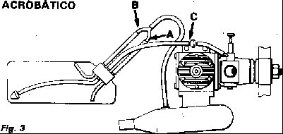

Yo tuve el mismo problema y la solucion la encontre en un articulo que ley en internet.
Coloca los tubos de presurizacion, uno hacia arriba y el otro hacia abajo.
Este es el articulo, echale un vistazo.
para mas informacion: http://rclebrija.malakaki.com/motor.htm
Esta columna adicional tiene un valor variable, ya que la superficie del depósito va bajando conforme se consume el combustible; por otra parte, cuando se invierte el avión este valor puede ser distinto que en vuelo normal.
Para terminar de arreglar el tema, la columna adicional está sometida al valor de la aceleración (los G's que hacen que su valor se multiplique hasta por 10. Para mantener una carburación constante es necesario mantener constante la presión del combustible. Como quiera que la potencia de succión del motor y el valor de la presión de escape son valores fijos, es necesario actuar sobre la columna adicional, que es la que introduce variaciones en la presión de la instalación. Por ello siempre se recomienda que la altura media del depósito esté a la altura de carburador para que la variación de la columna adicional sea mínima.
Una variante en la presurización del depósito es la inmersión de la toma de presión esto provoca que la columna adicional tenga un valor equivalente al que tendría si la superficie del depósito estuviese en la punta del tubo sumergido o sea un valor constante. Este fenómeno se explota en el depósito monoflujo y se evita en el depósito acrobático; en el depósito normal, se produce un cambio debido a este fenómeno al pasar de normal a invertido y viceversa.
