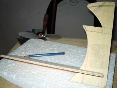

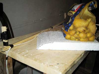

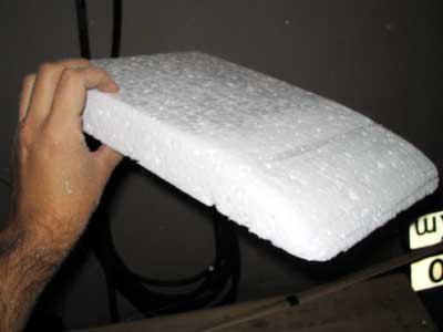

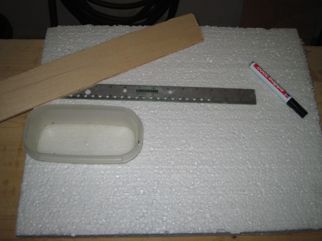

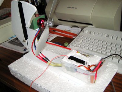

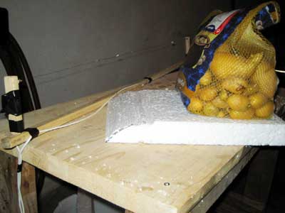

Hola a todos siempre me ha llamado la atención el tema de los barcos asi que me he animado a construir uno sencillo para ver que tal.
Os dejo unas fotos, de momento me esta gustando. lo probare este puente y ya os contare que tal. Si sale bien me animare seguro a hacerme un lancha en toda regla. (PD. No consigo poner las fotos en orden, :evil: :evil: ) :wink:
Materiales de partida
Accesorios de alta tecnologia para dar forma al patin.
Ya esta lista para su estreno

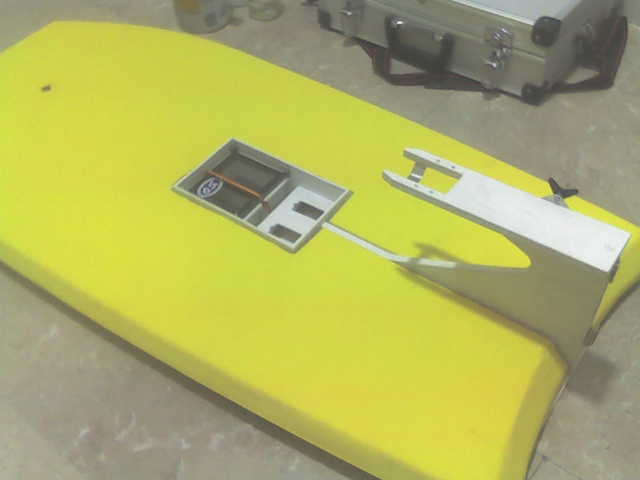

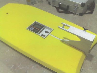

hola itubal, pues la verdad q creo q tienes razon yo me estoy haciendo uno y los colega me dicen q el timon en el aire pero si se mete el timon en el agua gira mas , de la otra forma derrapa y no se.... no obstante me estoy haciendo dos timones y probare a cual mejor. mi cacharro tiene 1m d eslora y va a montar un OS 46AX. un saludo
Por alex1980
#360819
hola victor, aqui te pongo una foto del q estoy haciendo a ver q te parece

Por alex1980
#361164
Gracias Itubal y Pirata, tendre en cuenta vuestras aclaraciones ya os pondre mas fotitos conforme vaya avanzando con el hidro xq ahora mismo lo estoy enfibrando y vaya rollo.... un coordial saludo y muchas gracias
Por alex1980
#361165
Por Victor
#363004
Hola a todos comentaros que las impresiones han sido muy buenas jeje.
Como no tenia ni pajolera idea de como era un hidro cometi el error de hacerlo muy corto, con lo que en la primera prueba al acelerar pico el morro y se dio la vuelta. Tras el rescate comprobe que la estanqueidad era perfecta. Tras pasar el susto y pensar que se habia ido todo a la mierda hice un casco mas largo y esta vez todo fue de lujo.
Alex: tiene muy buena pinta, parece que has usado una tabla de esas para surfear por la orilla, es asi?
Tambien deciros q teneis razon en cuanto a lo de sumergir el timon para que los giros sean más limpios. Lo pense en un principio pero luego opte por sobredimensionarlo un poco.
Bueno esto solo era una prueba a ver si me gustaba y tal.
Seguramente me anime y me construya el Chispa.
Por alex1980
#363024
hola a todos!! q tal victor, pues si en un principio empeze a hacerlo en madera (panel 4mm) pero un dia vi una tabla d esas (10€) y pense en fabricarlo en eso la verdad q queda genial y pesa super poco hoy he terminado de echarle la manta y la resina por la parte d abajo pues es esta zona donde mas roze va a tener y por arriba solo le echare resina (epoxi) y luego a pintar... ya pondre mas fotos y a ver q os parece. un abrazo
