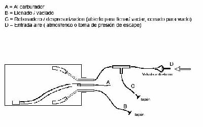

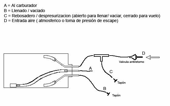

Por Roberto Goyeneche
#351659
El sistema del adjunto, no ofrece problemas. Sencillo y eficaz.
Saludos cordiales.
#352097
Supongo a ciencia cierta, que dicha válvula se puede adquirir en tiendas de aeromodelismo (obviamente). Caso contrario, confeccionar una. En mi caso para tal fin, he adaptado un filtro de combustible, (de los desmontables), una bolilla de vidrio, (por ser éstas, de inmejorable comportamiento ante la agresión del combustible), y un pequeño muelle de resorte, que la mantiene ocluyendo un extremo de la entrada al filtro, (salida de presión del silenciador). La dureza del mulle/resorte deberá tener nada más que la suficiente fuerza para mantener en posición la bolilla. No hace falta más. La elección del diámetro de la bolilla, es bastante empírica. (4mm). y la prueba que se debe efectuar para determinar su correcto funcionamiento es: aspirando con la boca, mediante un tubo de silicona, conectado al terminal del filtro debe ofrecer resistencia al pasaje de aire, (los ideal es que sea nulo dichos pasaje). A la inversa, soplando, un libre pasaje de aire. El sistema funciona sin inconveientes y es parte del sistema antes expuesto.
Saludos cordiales
