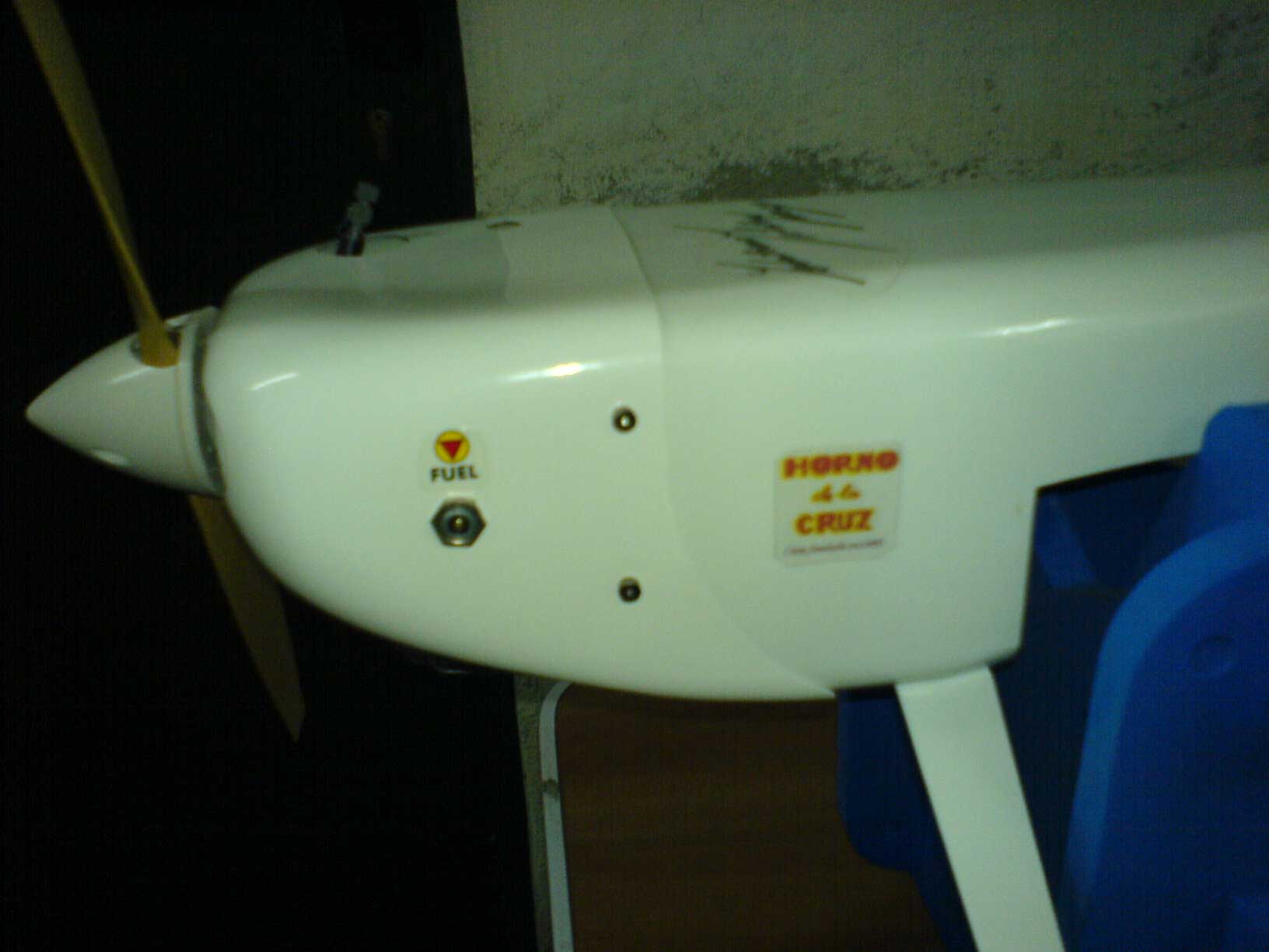

Pues eso, q me quiero comprar una toma de esas pq la q tengo me la presto un amigo para mi funtana y no se donde comprarla.

Ëstas vávulas de llenado, son a mi entender, las verdaderas máquinas de fabricar dolores de cabeza. Son relativamente cómodas y prácticas, cuando a la junta tórica no se le dá por ponerse histérica. Muchas fallas de carburación se deben a estas endiabladas cosas. La solución: El tapón bloqueador. Simplemente obtura la silicona de entrada de llenado del depósito. Dejando la entrada de combustible al motor, libre y sin interrupciones.

Yo le pondría una toma de llenado que fuese simple, un tapón de aluminio y una especie de arandela en el fuselaje para que quede semioculto.
Esto si que no da problemas, pero las otras tomas.. :?

Yo tampoco las uso, solo puse el enlace para informar al comañero de un sitio donde encontrarlas, en aeromodelismo y en cualquier cosa lo mas simple y sencillo es lo que mejor funciona.
