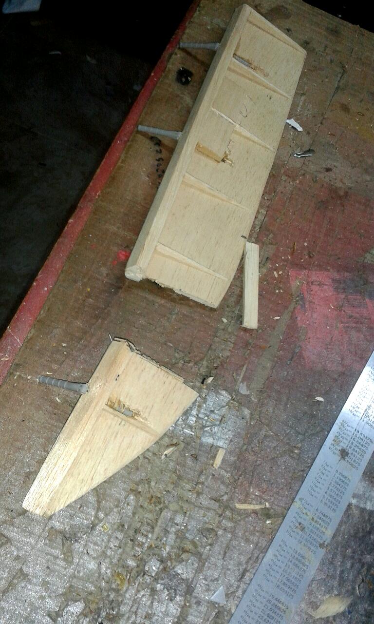

Bueno, mientras voy avanzando con el tema del tren, aqui pongo algunas fotillos del "encogimiento" alar.

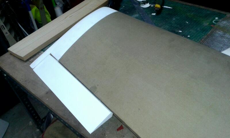

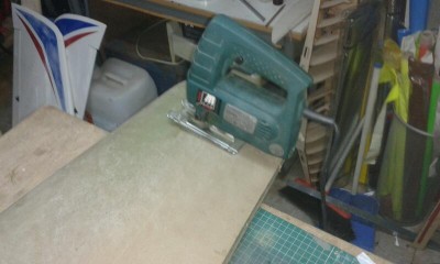

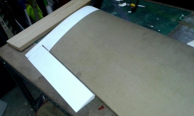

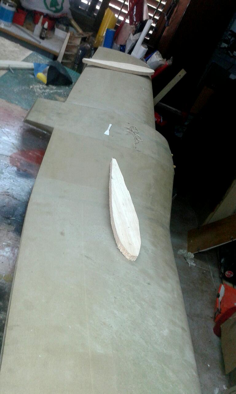

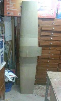

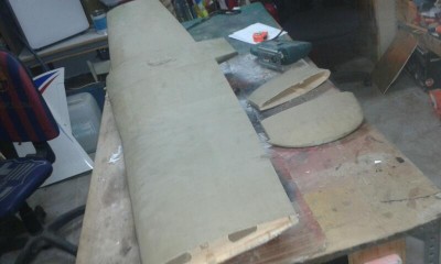

Aproveché la última costila del marginal para cortar el ala justo al ras. De este modo me es más fácil fabricar un marginal nuevo a partir de dos tacos de balsa de 10mm
La reducción de la envergadura alar pasa tambien por una reducción en el tamaño de los alerones. Estos han sido desentelados, cortados y reconstruidos de nuevo conforme a la nueva planta alar.Un par de cachos de 3mm en balsa han servido para el apaño,
En esta se aprecia la reconstrucción del alerón y la recolocación de las bisagras. He vuelto a entelar el alerón con Solartex blanco que, curiosamente, después de unos cuantos años en el taller, todavia estira y pega perfectamente
Y bueno, aquí está el nuevo marginal y alerón, la diferencia de color marca perfectamente el trabajo realizado.
Una pena reducir el tamaño de un avión, pero a veces, el buscar algo distinto a lo que vemos habitualmente nos lleva a cometer temeridades de este tipo. De esto tambien hablaré más adelante, que el camino es largo.

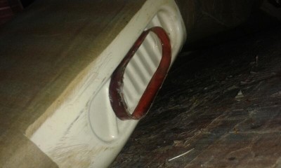

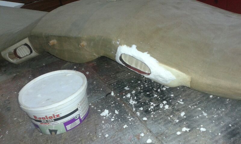

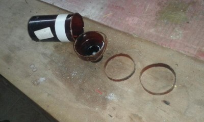

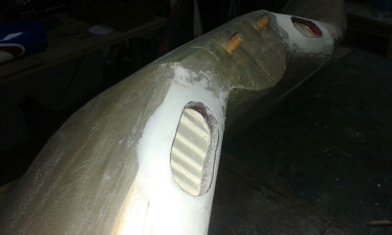

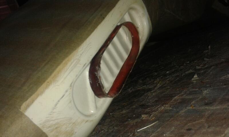

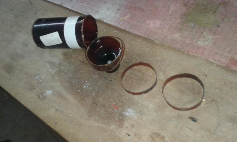

Para poder reducir el tamaño de la entrada de aire he cortado unos aros de un botellín de plástico, que una vez conformados caben perfectamente en el hueco de los originales. Estos me sirven de base para realizar las nuevas tomas.
Así queda una vez encajado en el hueco original. Lo he pegado con unas gotas de ciano, a la espera de enmasillar alrededor.
La masilla es de esta que no pesa mucho, creo que se llama Liteplast o algo así, es fácil de aplicar, se disuelve con agua y seca de un dia para otro,. Ah, y es muy lijable.
A base de rellenar capas ya tengo volumen para ir sacanco forma, lija y paciencia.

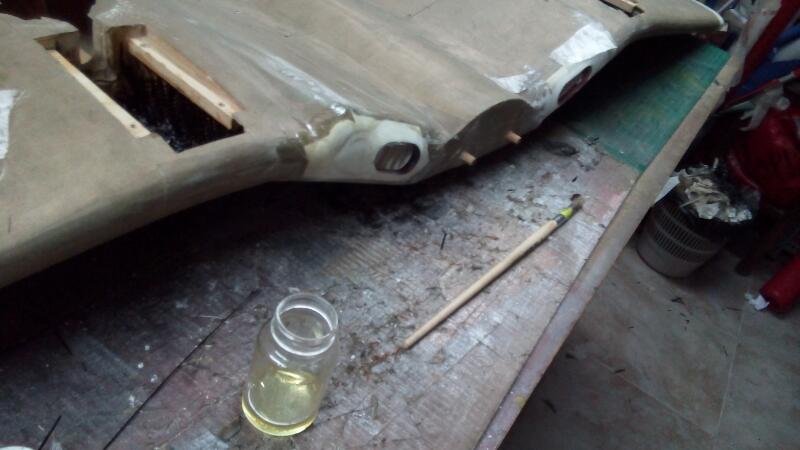

Cuando aparentemente ya tengo la forma deseada he forrado la zona con fibra de 28gr (creo), vamos, de la fina y epoxy. El Liteplast, una vez seco, es demasiado blando y en una zona tan expuesta y lo manazas que soy no estaria mucho tiempo sin recibir un golpe. Despues de enfibrar tendré que pintar la zona para ver imperfecciones y volver a enmasillar y lijar.
Mientras tanto sigo comiendome el,coco con el tema de las compuertas del tren, finalmente me he decantado por un sistema sencillo de abisagramiento, más funcional que real. Veremos si funuciona.

El avión tiene originalmente una envergadura de unos 2200mm, per tras la "liposucción" alar se va a quedar en 1970mm. Y en cuanto al motor, y tras comprobar diametro interno de carenado, me he decido por el FG84 de Saito en gasolina. El motor ya está de camino y esperlo adorarlo pronto por la mesa del taller.

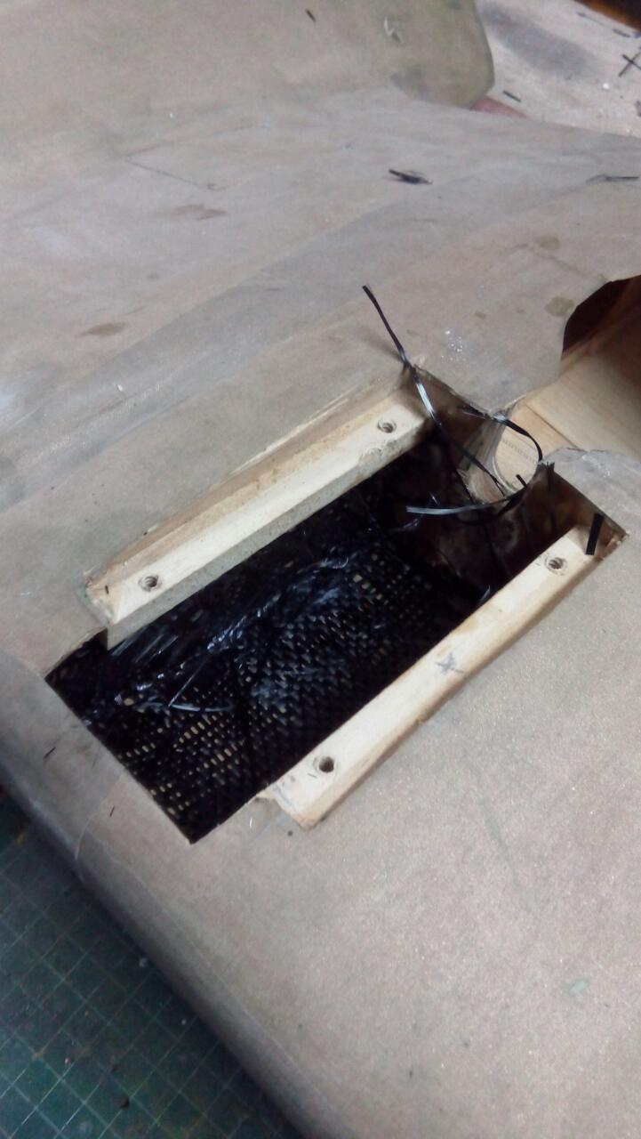

He aprovechado que he desmontado el tren para aplicar un poco de tela de fibra de carbono en el interior de la zona de apoyo de los mecanismos del mismo, ningún secreto con esto, cuando esté seco ya lijaré los sobrantes.
Bueno amigos, gracias por estar ahí, a ver si pronto empiezo a hacer cosas más atractivas y empiezo a poner más fotos que letras. Un saludo.

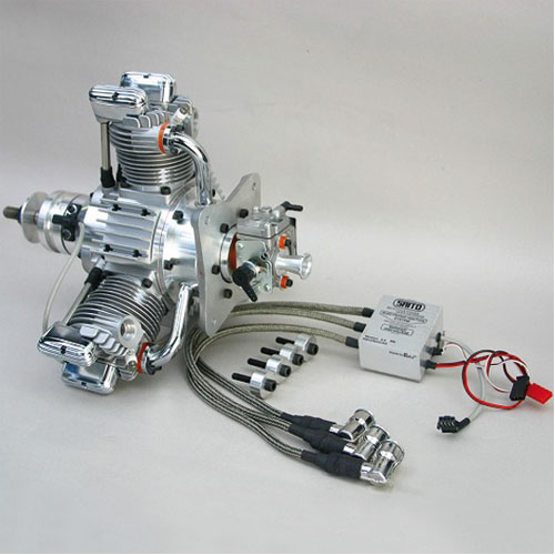

Gracias Manuel, a ver si siendo "paisanus" sacamos a pasear juntos las palomas algún día. El motor lo he comprado en Lidinger.
http://shop.lindinger.at/product_info.p ... id=9702855
No veo el momento de tenerlo en casa, es el primer multicilindro de Saito que voy a tener. Mi experiencia con esta marca no puede ser mejor, (un 65, un 91 y dos 120) todos ellos han volado mucho, mucho, mucho...y no recuerdo haber roto ningún avión por parada de motor. El FG 84, aunque no es manco, viene a ser el consuelo de los que no nos atrevemos ($$$$$$$$)!!!, a quedarnos con un Moki...pero bueno, nunca se sabe.
Esta foto es de la casa oficial, cuando llegue me hago un "selfy" de esos con él

OHHHHHH es una pasada de motor ,enhorabuena,yo tengo el saito 200 R3 en un waco y va muy bien.para mi p 47 pensaba en quuizas el saito fg 60 pero desconozco si cabria en la carena.
Acuerdate de reforzar bien la zona de la parallamas pq pesa la friolera de 3 kilakos

Hola Manuel, tomo nota de tu consejo, ya ves que los modelos de Top Flite vienen construidos a la vieja usanza de tocho de contrachapado, aún así, tienes toda la razón en lo de reforzar parallamas y demás, aunque el motor llegue a los tres kilos voy a necesitar peso en el morro seguro.

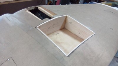

Poco a poco voy haciendo cositas en el Corsair, lo que pasa es que algún sabado que otro no todos los vuelos van "de primera" y luego me tengo que pasar media semana reparando tortazos....no se vosotros, pero me molesta mucho continuar un proyecto nuevo cuando estoy viendo los "de siempre" tocados en la estanteria...manias de uno.

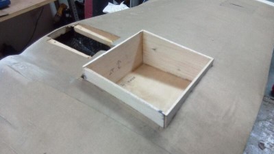

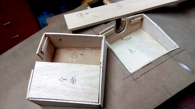

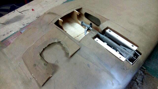

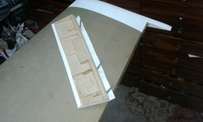

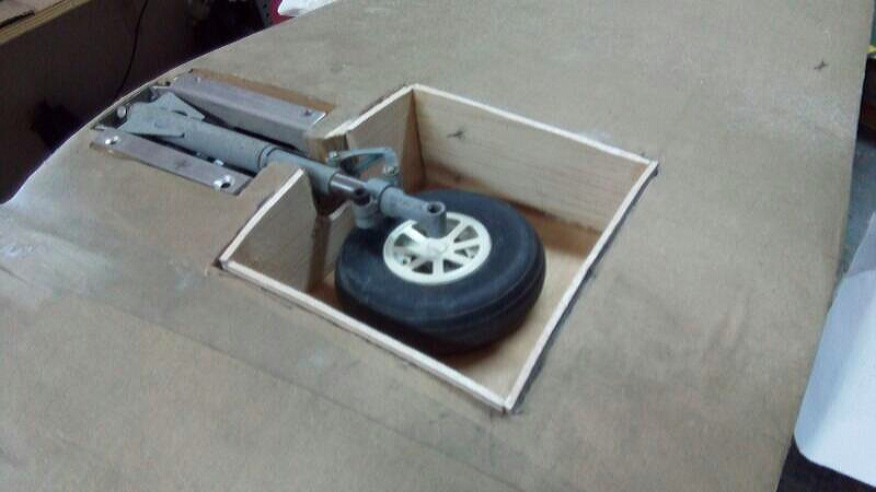

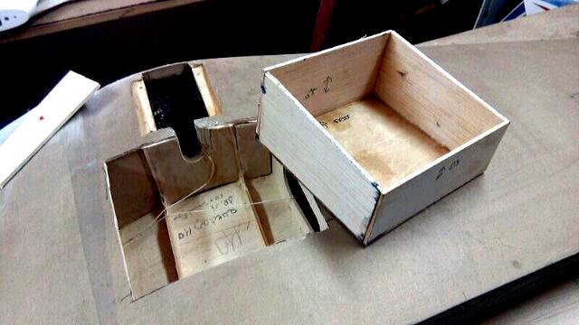

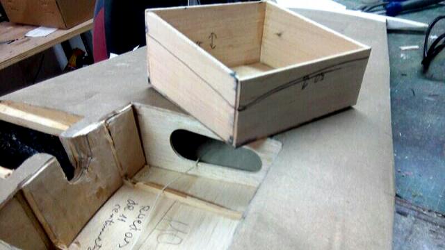

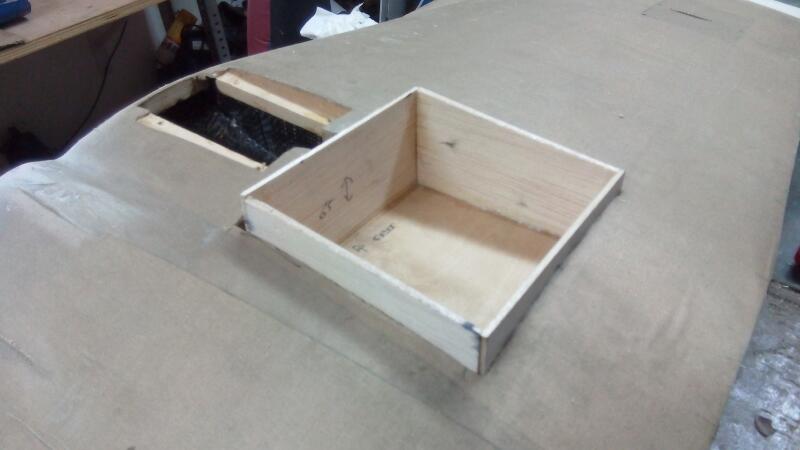

En la siguiente secuencia vereis el comienzo del trabajo en las compuertas del tren. En principio me gustaria utilizar un mecanismo autonomo, sin ayuda de servos ni actuadores neumaticos. Igual peco de optimista, he visto algún video en You Tube que utiliza el mismo movimiento del tren al retraerse para mover una especie de palanca o balancín que actua, a su vez sobre las compuertas del tren. El sistema tiene pinta de ser más complejo de lo que parece en un principio. Imtentaré gastar mucha paciencia, que según dicen, es la madre de todas las cosas.
El primer paso ha sido, como no, seguir destrozando el ala.... originalmente el kit viene pensado para que las ruedas se cuelen en el intradós a través de una simple abertura circular justo detrás del mecanismo del tren, seria lo más sencillo, pero me duele la vista cuando veo esos aviones "descalzos" en la pista.
El siguiente paso es construir un cajón que servirá de cobijo a la vez para la rueda y tambien para el mecanismo de plegado de puertas. De esta forma va aser más fácil trabajar en el asunto, ya veremos como me las apaño luego para enrasarlo todo en el intrados y no parezca un enjendro o añadido raro ... dicen que la masilla hace maravillas.
Este es el cajón ( naturalmente uno por cada semiala ), que va a servir de alojamiento al tren, ahora queda estrujarse el coco para hacer algún sistema de abisagrado para las compuertas y luego, estrujarse aún más el coco para construir el mecanismo de apertura.
Bueno amigos, a ver si esta semana me quito de encima la reparación del yak y me voy centrando en lo que toca. Os dejo una fotillo del real en sus mejores tiempos. Saludos a todos.

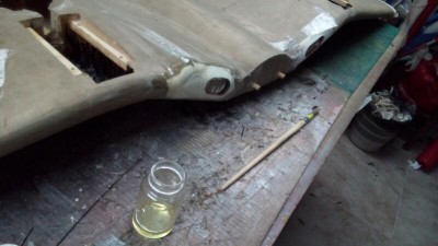

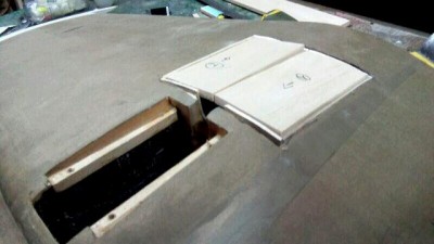

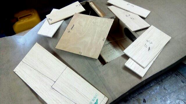

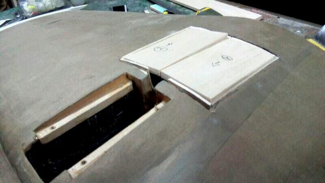

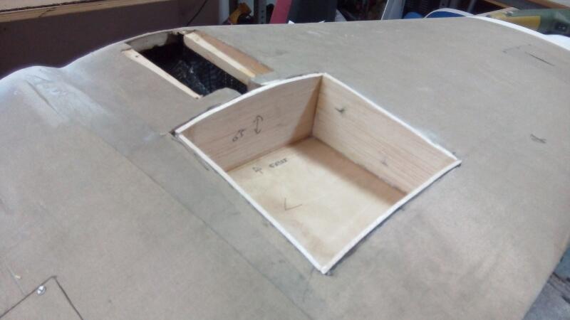

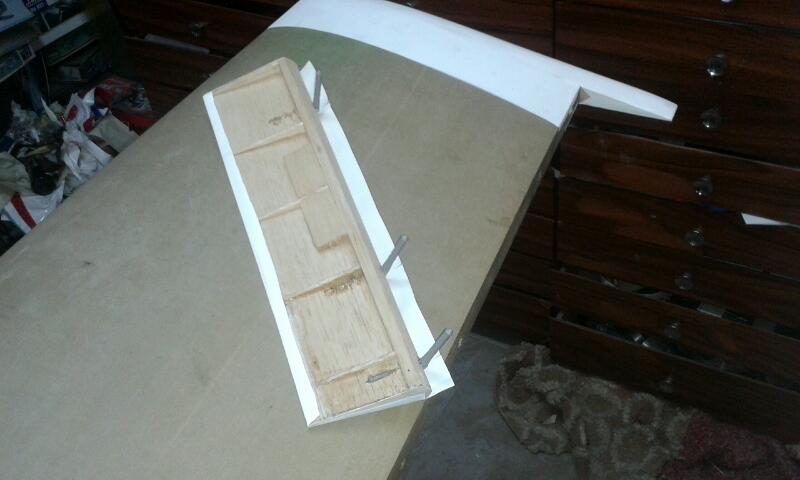

Hola de nuevo, vaya mes de junio ue llevamos por aquí, entre el calor y el currele no hay manera de meter mano a los aviones como dios manda. Sigo con la construcción de los pozos y compuertas de los trenes y ruedas.
En principio ningún secreto, una vez construido el cajón principal, lo he enrasado sobre el intradós del ala para sacar la forma más o menos definitiva, luego utilizando balsa de seis iré sacando la forma de las compuertas.
[attachment=5]rps20150629_232658.jpg[/attachment][attachment=4]rps20150630_000149.jpg[/attachment][attachment=3]rps20150629_232818.jpg[/attachment][attachment=2]2015-06-29 23.32.58.jpg[/attachment][attachment=1]2015-06-29 23.33.50.jpg[/attachment][attachment=0]rps20150630_002041.jpg[/attachment]
Bueno, definitivamente los sistemas android estos no se entienden muy bien con el foro. Me cuesta horrores dejarlo decente y ameno, pero bueno para ir enseñando lo que va saliendo sirve. Gracias a todos un saludo.
