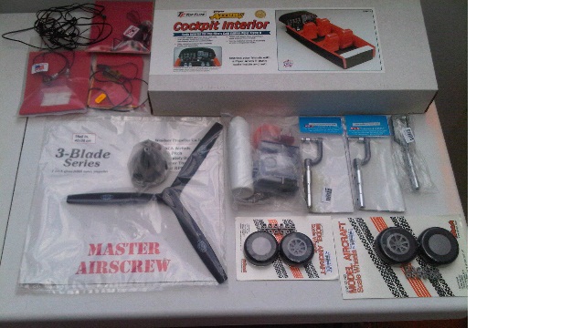

Hola aeroamigos vamos a empezar la construccion de un modelo ya descontinuado de la casa top flite llamado PIPER ARRROW II la tipica avioneta familiar americana donde los gringos salian a pasear los fines de semana en su avioneta privada , actual mente tambien la usa la escuela de aviacion aerotec entre otras cosas .
en esta oportunidad empezaremos mostrando los primeros pasos de la construccion y poco a poco iremos dando relatos del avance . ospodeis comentar los que ustedes quieran , ya que hoy dia muy poco se esta armando un kit desde cero , con la nueva tecnologia ARF no tenemos capacidad para elegir de muchos kit en el mercado pero siempre se consiguen a pesar que tambien es mas costoso armar que comprar arf , bueno en fin espero que os guste .
especificaciones del aeromodelo:
Stock Number: TOPA0290
Wingspan: 81 in (2060 mm)
Wing Area: 1089 in² (70.2 dm²)
Weight: 12-14 lb (5.4-6.3 kg)
Wing Loading: 25-30 oz/ft² (76-92 g/dm²)
Fuselage Length: 61.4 in (1560 mm)
Engine Required: 2-stroke .60-.91 cu in (10-15 cc) or 4-stroke .70-.91 cu in (11.5-15 cc) engine
Radio Required: 4-6 channel radio w/1 high-torque, 5-7 standard and 0-1 micro servos
el modelo original
accesorios para el kit adicionales como ruedas robart ,tren retractil, luces de navegacion de la marca RAM, helice, cono , kit de cabina , los strub del tren .etc.

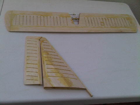

armando las partes como indica el manual de ensamblaje. timon de profundidad .
timon de direccion y profundidad listas

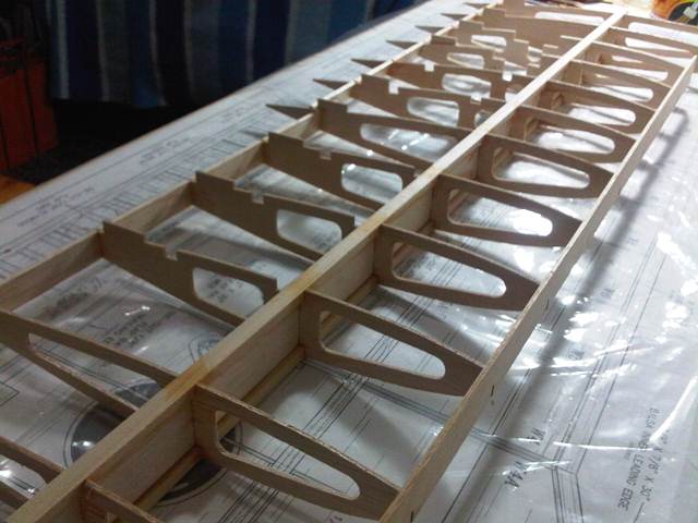

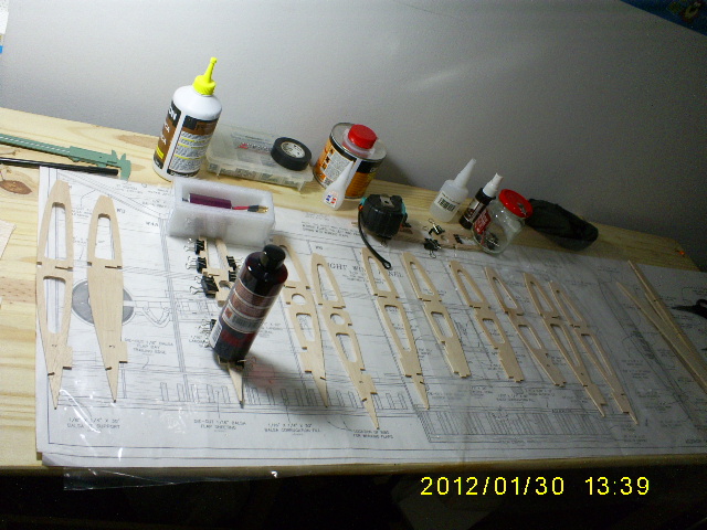

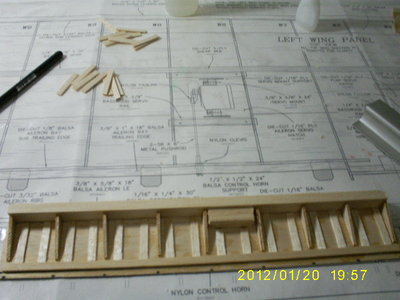

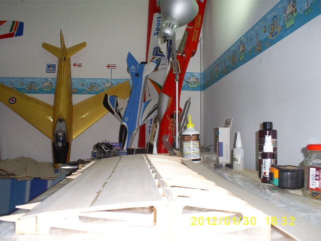

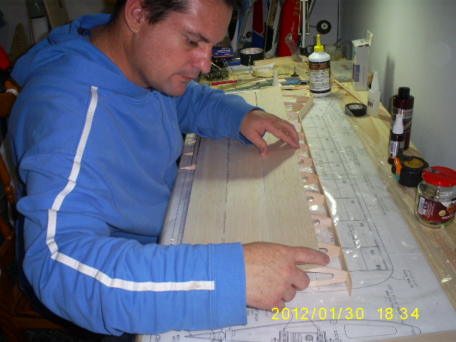

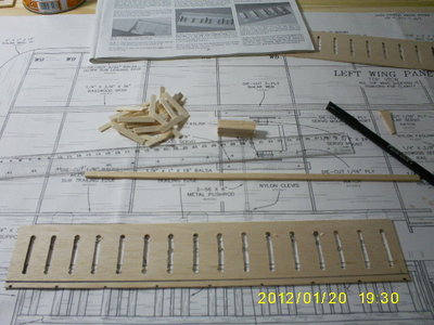

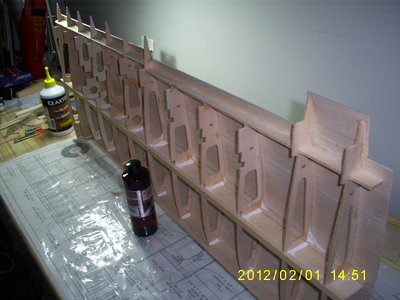

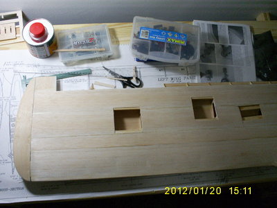

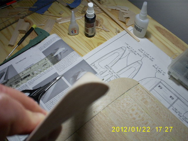

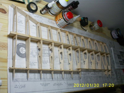

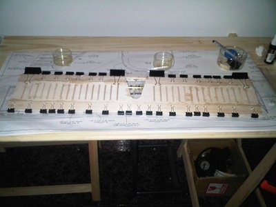

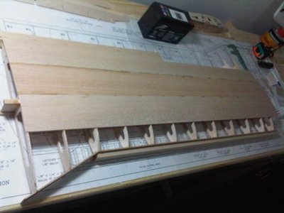

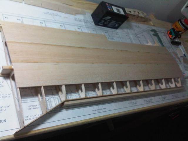

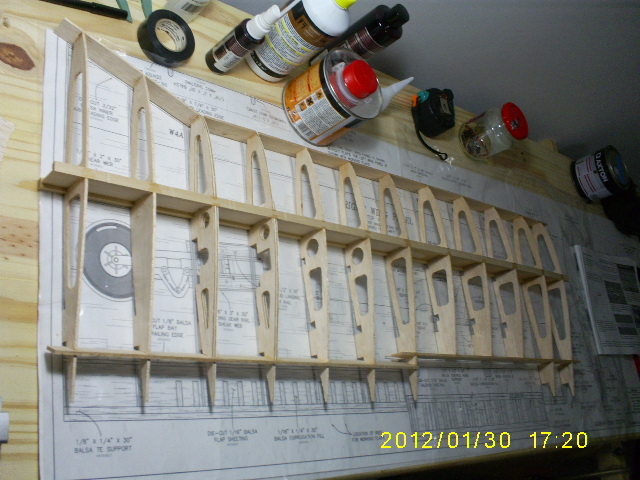

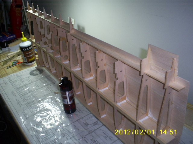

seguimos en la armada segun manual seguimos con la ala principal que consta de 3 partes una central, y dos laterales pues empezemos con la central . seguido conlos laterales para la armada .
centro del ala
unos de los laterales del ala
Última edición por CLAUDIO RAMON el Jue, 01 Mar 2012 18:42, editado 1 vez en total.
Por CLAUDIO RAMON
#1120590

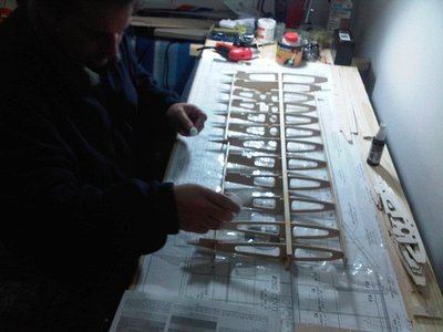

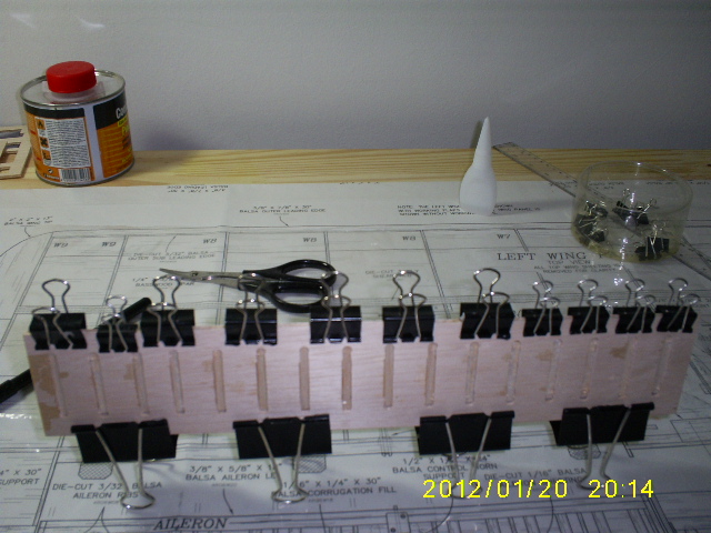

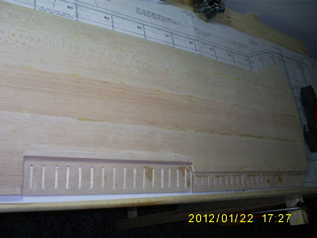

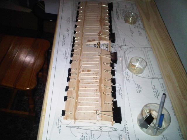

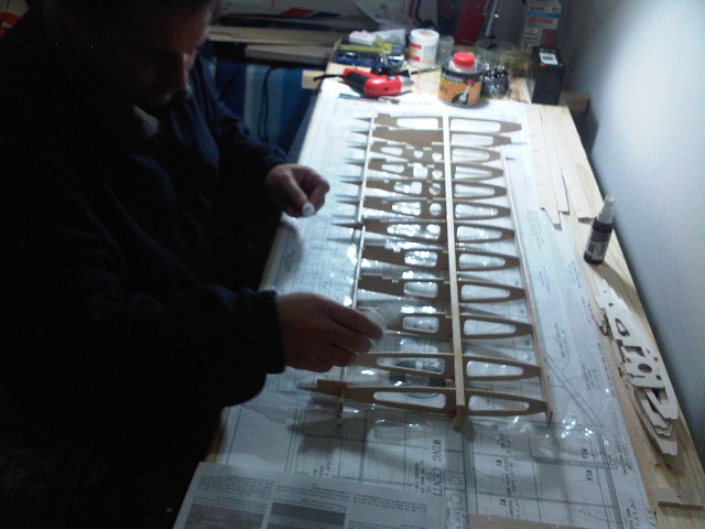

otras imagenes del armado del ala. principal comunmente hay que terner cuidado con la humedad tienden a doblar el ala en su tiempo de secado del pegamento , ya que yo aplico cola de agua llamada cola de carpintero , es mas flexible para las torciones , las punteadas son con ciano crilato , thin y ya despues donde requiera su respetiva cola o pegamento. poco poco vamos extendiendo el armado .

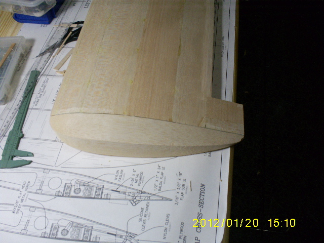

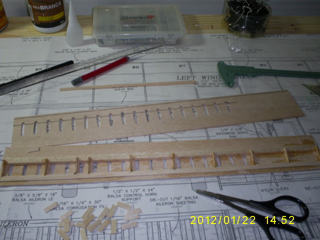

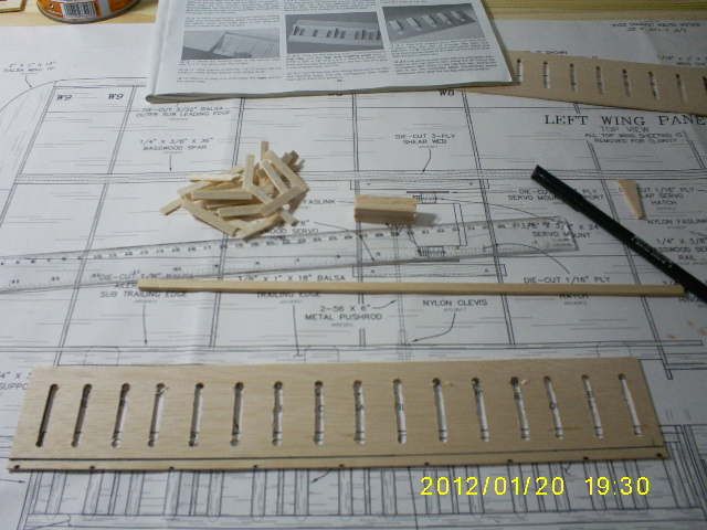

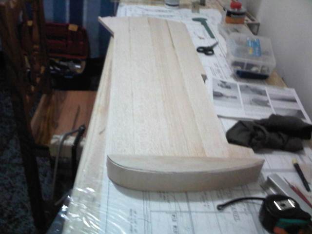

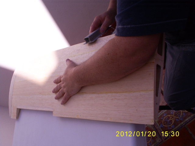

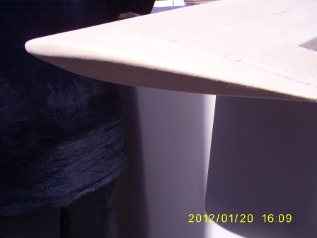

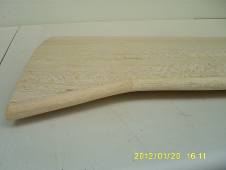

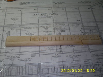

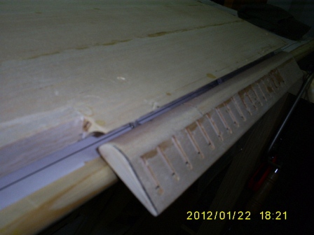

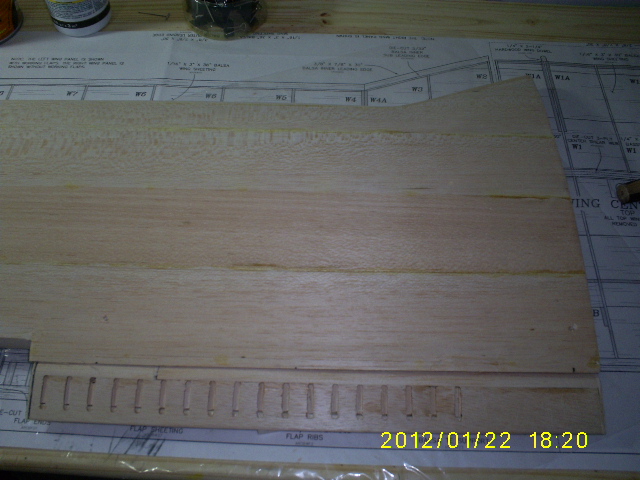

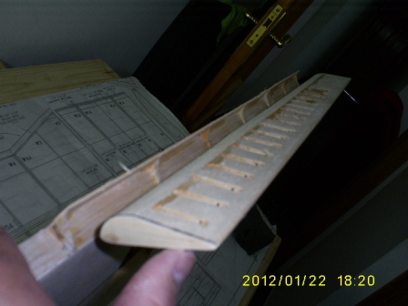

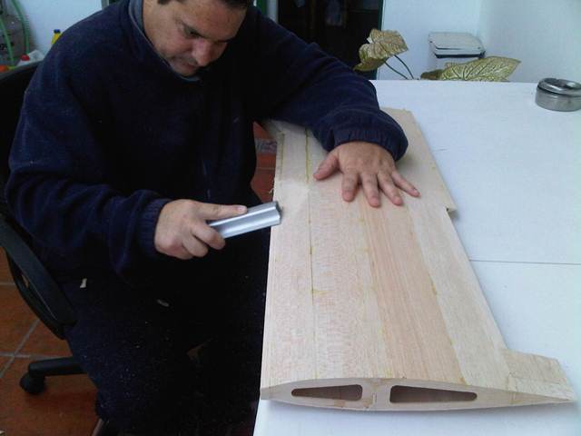

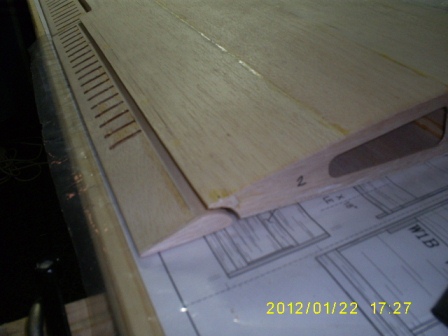

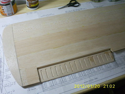

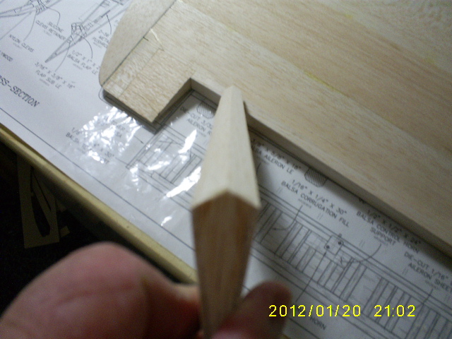

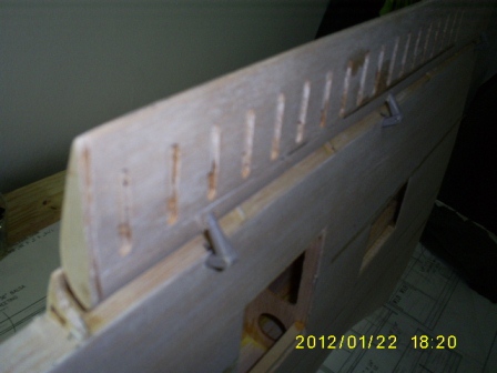

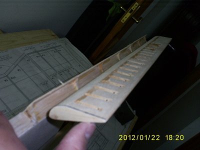

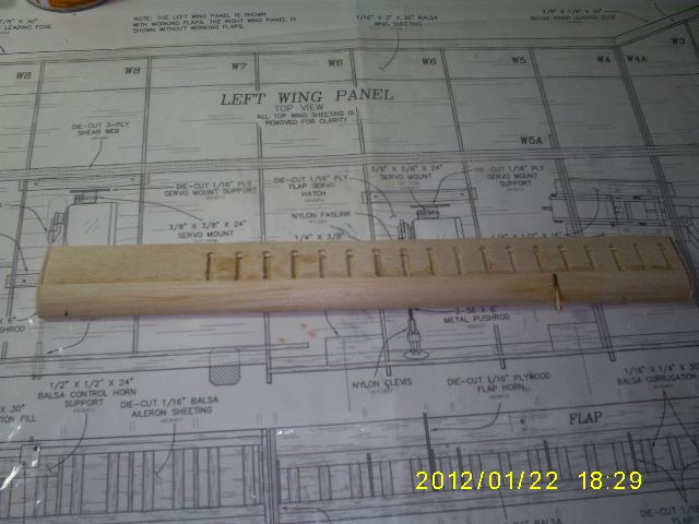

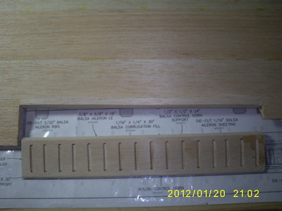

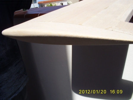

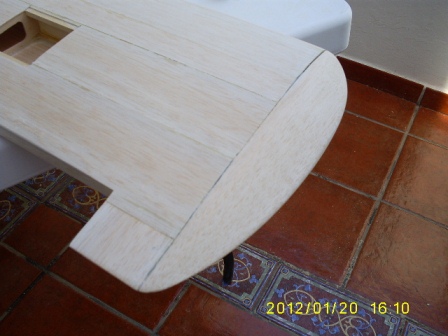

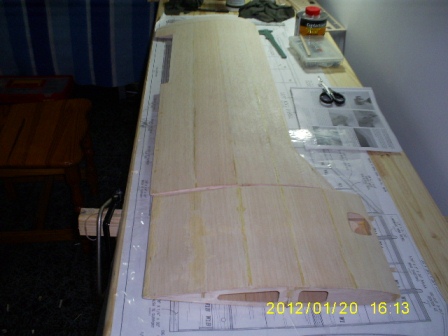

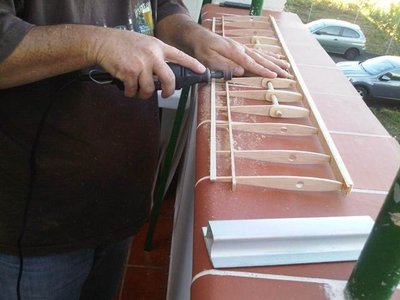

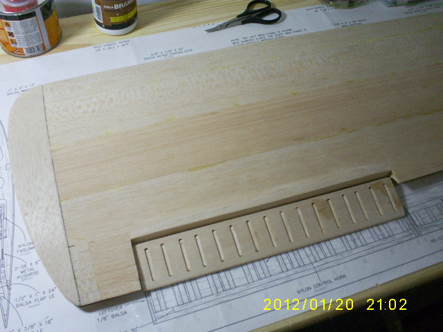

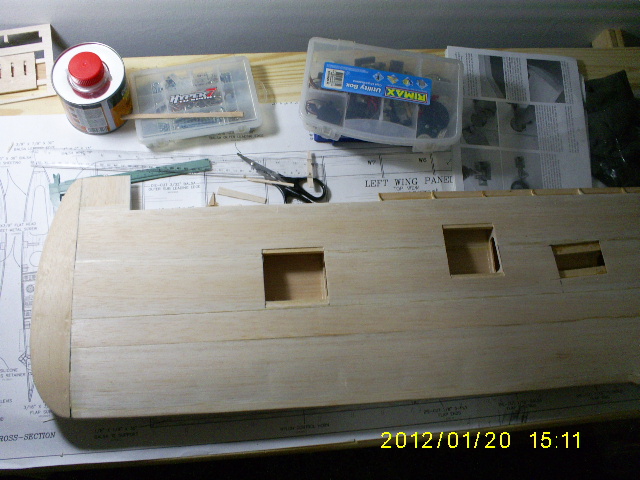

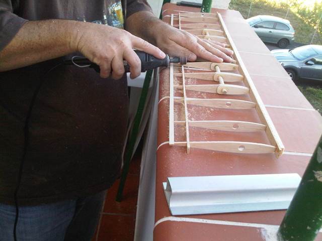

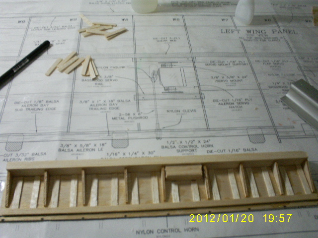

Hola aerocapitanes pues como aveis dicho sigamos en la armada del piper arrow en esta oportunidad tendremos la terminacion de media ala lijado que da un curro jejejejejej imaginable y un aleron ya listo a falta del flat , colocacion del tren , colocacion de las luces de navegacion , entre otras cosas esta etapa es un poco repetitiva y latosa pero si llegamos al punto del escalado es cuando nos ponemos interesante , sobre todo en los minimos detalles del armado , lo que devemos es de tener un poco de paciencia , que para mi parecer unas fotos puedes expresar mas que mil palabras .
veamos lo terminado .
taco semi bruto medio hecho en lijado ya puesto en la punta del ala
lijado el winlet que currazo
alerones
Última edición por CLAUDIO RAMON el Jue, 01 Mar 2012 18:44, editado 1 vez en total.

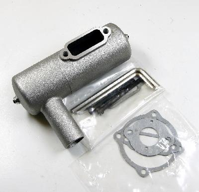

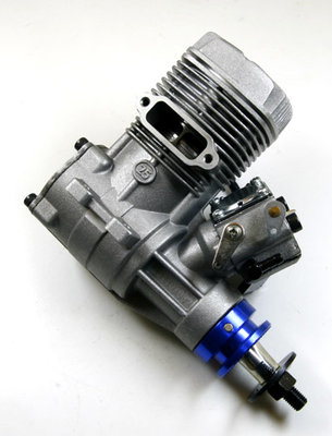

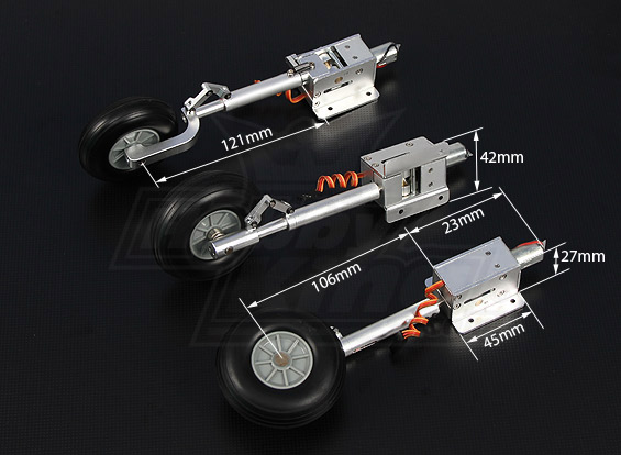

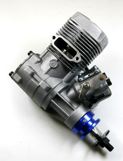

hola buen dia aerocompañero pienso montarle un 25cc de gasolina http://www.himodel.com/engines/NGH_GT25 ... plane.html este en especifico por que si te das cuenta su escape queda perfecto para la escala es rotatorio la salida , segun el tren en principio es el que viste en la primera foto uno de aire de hobbyking pero ahora acaba de salir los electricos en hobbyking para 120 y estoy biendo la posibilidad de un cambio por ese me agrada mas , ahora tambien se pueden oir opiniones de los que ya la an tenido hablo del este modelo de avion por supuesto bueno ahora sigo con el flap , todavia hay mucho curro saludos que pasen buen dia .
motor 2.jpg (22.45 KiB) Visto 3973 veces
Última edición por CLAUDIO RAMON el Jue, 01 Mar 2012 18:45, editado 1 vez en total.

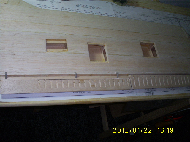

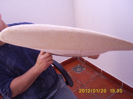

buenas tardes aprovechando mis vacaciones y puedo ahora hoy me e puesto a terminar el ala con sus partes e terminado el flap y por fin empesare el ala derecha manana dios mediante , jejejejejej no se imaginan que currazo me e tirado hoy lija , madera ,ciano ,y arre.................... cuadrando jajajajajaj ya lo veran se esta empesando a ver ya el plano izquierdo a su medida y todavia falta echarle filler , es un producto tapa grietas y desperfecto que da el armado ya se los indicare como queda despues del filler . bueno les dejo sus respetiva imagenes saludos .

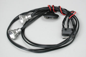

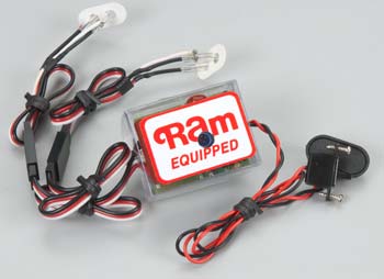

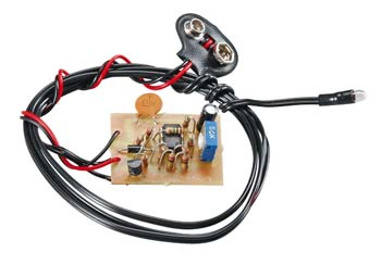

accesorios para la navegacion nocturna
marca RAM
tengo mas de 8 años usandolas a pesar que hay unas de turnigy imitacion exacta sigo confiando en esta marca de calidad hechas en estados unidos . son 4 tipos que lleva
unas de ellas son estas:
Ram Dual Xenon Strobe Light System
http://www3.towerhobbies.com/cgi-bin/wt ... XFZL0&P=ML
Ram Navigation Light System Large Scale
http://www3.towerhobbies.com/cgi-bin/wt ... XDZ90&P=ML
Ram Econo Landing Lights 9 Volt (2)
http://www3.towerhobbies.com/cgi-bin/wt ... XDZ92&P=ML
Ram Mars Rotating Beacon 9 Volt
http://www3.towerhobbies.com/cgi-bin/wt ... LXDZ88&P=7
por los momento llevara este tipo son 4 separadas
Última edición por CLAUDIO RAMON el Jue, 01 Mar 2012 18:46, editado 1 vez en total.

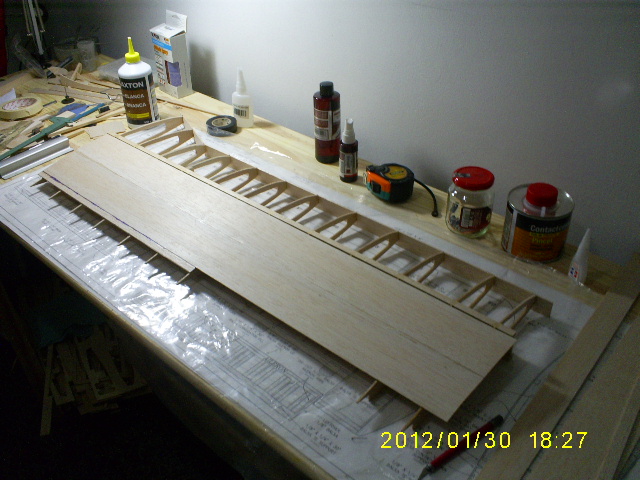

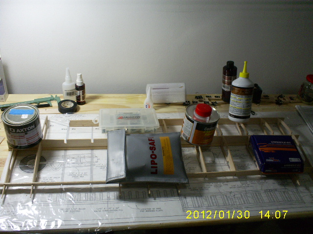

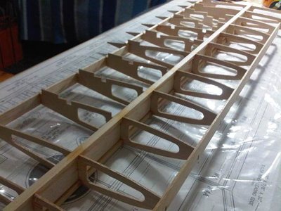

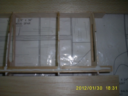

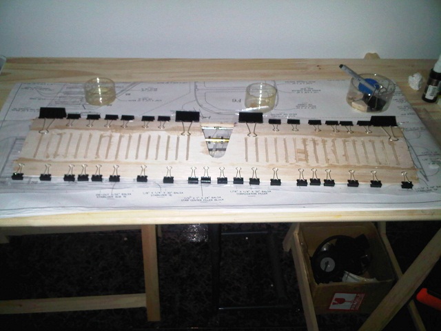

Hola aero compañeros ,seguimos con la parte derecha del ala principal , mas tela y curro y mucha miga jejejeje les dejo las imagenes que hablan por si solas .espero ansioso para la colocacion de los accesorios .
OJO en tiempo de lluvia hay mucha humedad hay que estar pendiente de prender la estufa para que la madera permanesca seca .
Por CLAUDIO RAMON

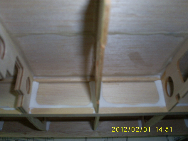

#1125580
hola compañeros aca podemos apreciar los refuersos que llevan en pegamneto cada estructura y la preparacion para el tape del ala entera , saludos.

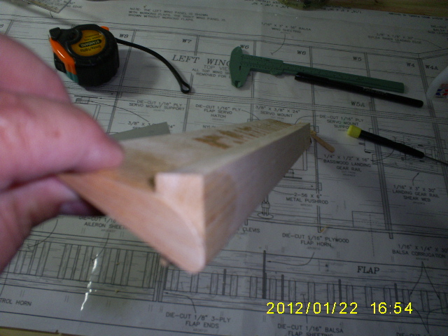

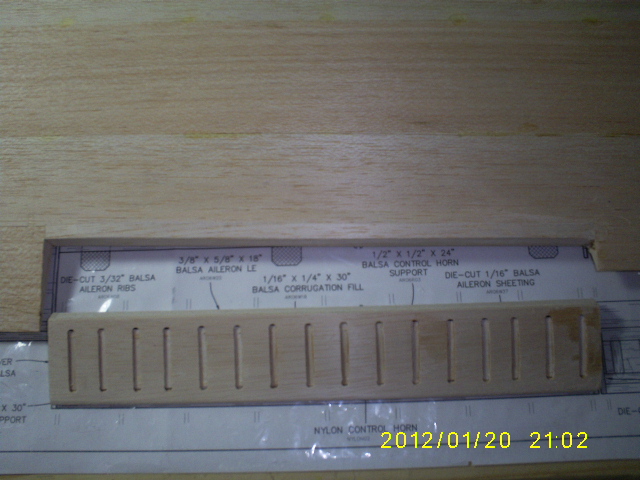

Claudio en referencia al trabajo que hay que hacer pegando (por dentro) las lineas que dan la sensacion de dobleces en el metal, (foto adjunta), te recomiendo que antes de pegarlas, las monokotees del color que quedara el avion finalmente y luego las pegues en el perfil por dentro como se ve en la foto (alerones, timon, flaps) ya que monokotear desde afuera sobre una superficie "hundida" igual es complicado.
Es solo una idea...
Por CLAUDIO RAMON
#1126376
ovnig9 escribió:Claudio en referencia al trabajo que hay que hacer pegando (por dentro) las lineas que dan la sensacion de dobleces en el metal, (foto adjunta), te recomiendo que antes de pegarlas, las monokotees del color que quedara el avion finalmente y luego las pegues en el perfil por dentro como se ve en la foto (alerones, timon, flaps) ya que monokotear desde afuera sobre una superficie "hundida" igual es complicado.
Es solo una idea...
pedro te entiendo pero es tarde para eso ya tengo un aleron un flap,el timon y la prfundida contruida tengo que moriri asi y currarmela como pueda , gracias por el consejo , cuando tenga dudas de algo te lo comentare , y tienes razon era mas facil hacerlo de esa manera forrarla primero y despues pegarla . saludos .
