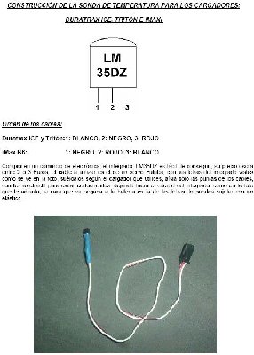

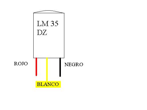

En el cable de la sonda , las conexiones estan mal en el esquema que nos ha proporcionado manuelcasaas , ya que de la manera que muestra el esquema que se nos adjunta en el manual la medicion la da erronea dando la medición al revés.
la forma correcta de conectar los cables es segun el esquema de la tradución, donde pone blanco es rojo, el negro seria blanco, y el rojo seria el negro.

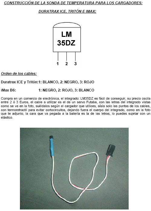

Perdona, no lo habia probado porque no me ha llegado el cargadpr, lo corrijo, pero el orden esta correcto como lo puse para el Ice y Triton.

no hay que perdonar nada todo lo contrario agradecido por la brillamte traduccion que has hecho del manual, yo tengo el el imaxb6 y los conecte
como ponias en el manual, la temperatura ambiente me marcaba 62º
llegue a pensar que estaria la medición en grados Farenheit. pues tengo
un termometro digital que me marcaba 22 grados centrigrados y los pase a ºF ya que tiene esa posibilidad, y casualidades de la vida coincidia con los grados.
Me puse hacer pruebas con un soldador y un cubito de hielo , con el soldador la temperatura que marcaba la sonda descendia , mientras que con el cubito me aumentaba. es decir me hacia lo contrario.

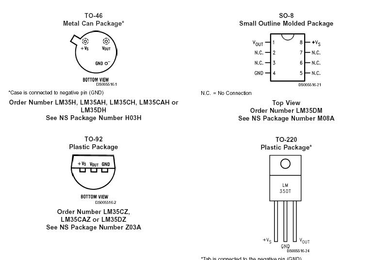

Buscando por la red las caracteriticas del LM35DZ di con varios esquemas de sondas de este integrado y todos coincidian en que el rojo
es la entrada del 5.5 V la patilla central es la entrada de señal blanco y la de la derecha la negra es masa.

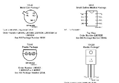

Hay que añadir tambien que segun el tipo de encasulado las patillas cambian os pongo unos ejemplos

Las conexciones al integrado son como deces, lo que ocurre es que el cargador iMax en su zocalo, tiene invertidas las conexciones con respecto al Ice y Triton, por lo cual la sondas una vez echa, no es compatible entre los dos tipos de cargadores.

#643953
Aerohomer, te he enviado el Manual corregido, tenia un error en la construccion de la sonda, debe ser como la figura que les adjunto.
