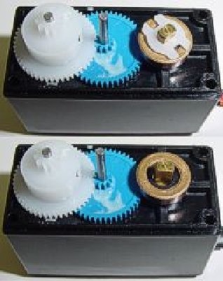

Ahora tienes que quital el engranaje del servo y volver a montar todo en su sitio

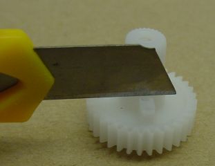

Cortala Pero que sepas que luego nay vuelta atras

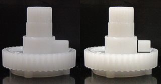

Esta patilla es la que da el "final" segun tu se lo mandes

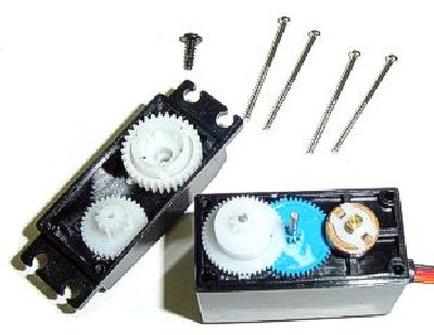

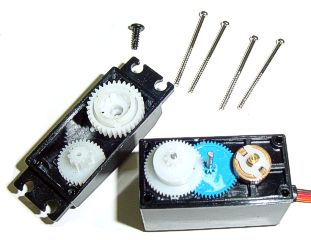

Desmonta con cuidado
