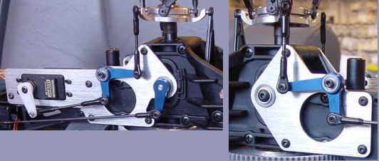

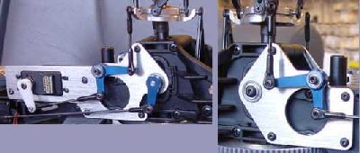

Por Luis García Aguillo
#493359
Aqui teneis unas fotos que he encontrado.
Por CHaRLyTo
#493364
Pues la verdad es que no tiene muy buena pinta, para mi gusto lleva demasiados reenvíos, y no deja de ser un apaño.
#493373
Lleva los reenvios normales que cualquier helicóptero ccpm tiene, a excepción de los trex 450 y algun otro que van directos del servo al plato.
Por moynet
#493546
Pues la verdad que no me llama mucho la atencion, en vez de quitar peso creo que lo que está haciendo es añadir peso, sólo por tener CCPM...
Lo suyo sería que hicieran un chasis solo para CCPM y no añadidos.

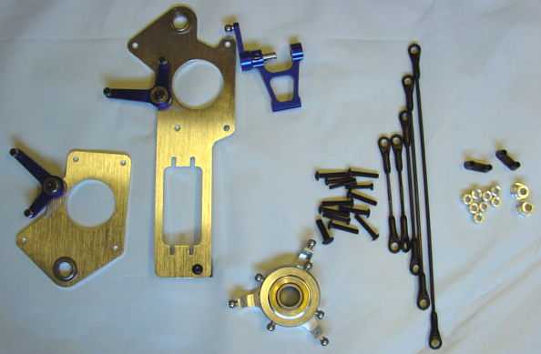

Por Ferna7
#502887
Buenas de nuevo :!: :!:
Pues ya tengo montado el ccpm pero con servos menos potentes y rapidos :( haber si me llega el servo que me falta, esto tiene el comprar fuera, pero recompensa el ahorro, por que aqui por el precio de dos he comprao tres alli :D
Como dije, cosas positivas y negativas;
Positivas, el plato es mas robusto que el TT, con poca modificacion se ganara muchisimo en vuelo, tornilleria para llaves alen, plano de las instrucciones simple.
Negativas, muy importante :!: :!: hay dos tornillos pasantes que se tienen que cambiar por unos con medio cm mas, de lo contrario se soltaran y te quedaras sin dos servos :evil:
El varillaje es de menor grosor que el de TT, los que van del plato a los reenvios no tienen problemas por la corta distancia, pero los de larga distancia habra que cambiar por que seguro que pandean :evil:
El jueves lo probare en vuelo y os tendre informado :wink:
