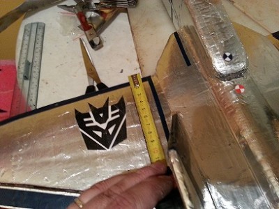

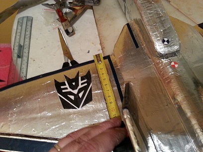

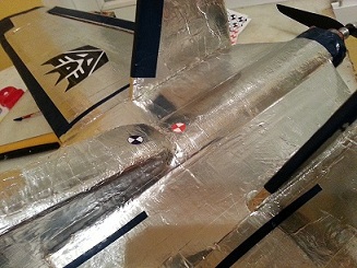

Por HARENNA
#1198417
BUENO¡¡ La electronica , la he escondido por abajo, y el centro de gravedad , esta en los circulitos de la foto, sin lipo seria en el circulo rojo y en el circulo negro estaria, con lipo. A unos 4.5 cm del borde de ataque, vamos casi en la union del morro con el fuselaje, espero que furule bien, esta puesto mas o menos segun , he visto .
A ver que opinais referente al centro de gravedad, no me gustaria volvera a tocar la electronica, para desplazarlo o retrasarlo. Prefiero lastra el morro.
Tiene un motor de 2400 kv , 100 w , y variador de 30 a , vamos espero que sea suficiente para manejar este micro, el motorcillo , segun el fabricante tira tambien con 3 s , pero lo dudo mucho, he probado , con una lipo de 1050 mha, 3 s y pega cortes el variador, cosa , que tendria que poner un variador mas potente, pero el fabricante dice maximo 30 A, creo que petaria.
saludos.
centro de gravedad si lipo
20130213_200343.jpg vvvvvvfggg.jpg (49.67 KiB) Visto 1489 veces
centro de gravedad con una lipo 2 s 1300 mha.
a 4.5 cm del borde de ataque.

Por sito zgz
#1203404
eso parecido me pasaba ami en un avioncito pequeño, que planeaba pero derrepente se enrroscava y todo apuntaba a motor mas potente, no llege a probarlo

Por sukoi
#1205092
prueba para la siguiente vez con el CG un poco mas adelantado, mira tambien si tienes demasiado hacia arriba los elevones ( para hacer autoestable el modelo )
animo, que tiene que volar bien ese cacharrillo :wink:
Por termico
#1205093
Estoy de acuerdo con sukoi, creo que debes adelaNTAR el CG. Ha entrado en perdida claramente.
Sigue probando que el que la sigue.. la consigue.
Animo
