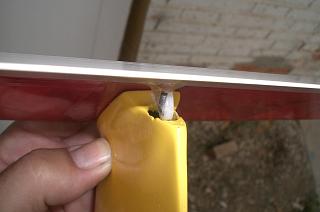

Por Luis Reverté
#713276
Pues no tengo cerca el superdimona pero te pondre unas fotos del mismo procedimiento empleado en un velero para que veas el ejemplo, es tan facil como aplicarlo y listo, a ver si las encuentro y las pongo.

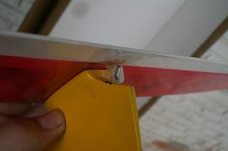

ostras perdona, no las he podido conseguir pero te pondre unas fotos del velero en el que tengo instalado el mismo sistema.
ya mismo las hago y las pongo.
Por Luis Reverté
#720011

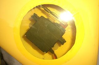

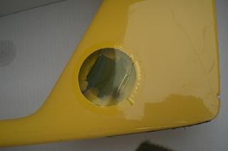

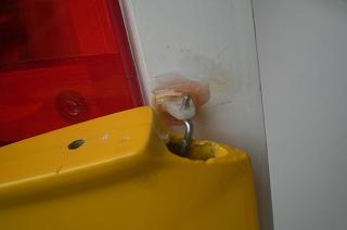

aqui van, si no las ves muy claras me lo dices y las pongo mejor.

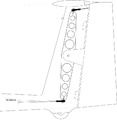

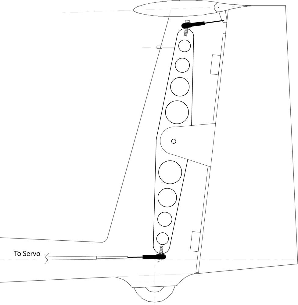

He entrado algo tarde como para leerme todo pero bueno aqui pongo alguna imagen que tengo relacionada con el post. saludos

Petronio: tu propuesta es muy profesional, y además muy bonita, pero sólo apta para cuando estás construyendo un avión desde cero, es decir, cuando tienes dos mitades de fuselaje para unir, y puedes meter todo ese mecanismo.
The finger: pues no termino de verlo muy claro, sobre todo por dos cuestiones
1-en ese espacio tan limitado, no estoy seguro de como se sujetaría el servo
2-el brazo de mando sobresale por fuela del estabilizador vertical. Supongo que la forma de que no salga, es colocar la varilla de transmisión en el primer punto de anclaje del brazo del servo, y cortar el resto. De esa forma no debería de sobresalir.

Por Luis Reverté
#722730
por ponerle que no quede, yo no llevo nada y mide 1 metro, pero en fin ferritas y cable trenzado no le haran mal.
El servo lo llevo pegado con cinta de doble cara y cola termica.
A ver si veo al "colega" y le hago unas fotos a su avion.

ahhhh, ok, osea, que tus servos van pegados. Es que veía complicado poner el sistema de anclaje con tornillos en un espacio tan reducido.
Mi duda es que si pegas el servo, y luego por cualquier motivo tienes que quitarlo, cómo lo haces?
Una opción que se me ocurre es usar un servo plano de los qeu se usan en las alas. Luego se pone una pieza de contrachapado de 4mm pegada en el interior del estabilizador vertical, y cortar un poco los típicos tornillos de los servos para que no salgan por el otro lado. Habría que hacer las mediciones para ver si la soma del espesor del contrachapado, y el servo, entran en el estabilizador.

Por Luis Reverté
#722860
lo he pegado con cinta de doble cara, cuando lo quiero despegar pues con cuidado, la cola termica sale enseguida.

Hummm, no lo entiendo, hablas de que lo has pegado con cinta de doble cara, pero luego también habás de cola térmica. No entiendo, usas cinta o cola, o lo dos???

Por Luis Reverté
#723167
Los dos hombre, la cinta por debajo y la cola por los lados.
