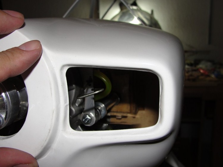

Buenas chicos. Como sabréis es estrictamente recomendable poner pushrods plásticos a los motores de gasolina. Pues como soy nuevo con estos, básicamente he usado un pushroad Sullivan y un Clevis metálico al brazo del carburador, he visto que mucha gente prefiere usar un clevi de nylon en su lugar. Es esto estrictamente necesario ? O con el pushrod en sí mismo es suficiente .

Respecto a poner el choke manual he visto mucha gente que saca una trasmision por delante de la carena. Como lo hacéis vosotros ?

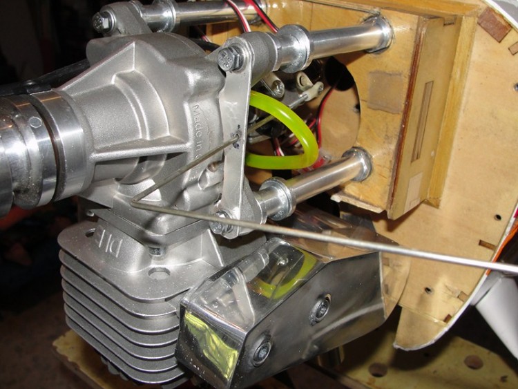

Respecto al starter, un par de imagenes valen más que mil palabras.
Saludos!

Una cosilla, la varilla que pasa por la pieza de aluminio que sujetamos con los dos tornillos de las patas del motor, es recomendable encapsularla en tygon o silicona para evitar el golpeteo con la vibracion, y que además que ofrezca resistencia y no se nos mueva el starter.
En esas fotos se me paso completamente montarlo asi, me toco desmontar todo y rehacer el tinglado :)
Saludos!

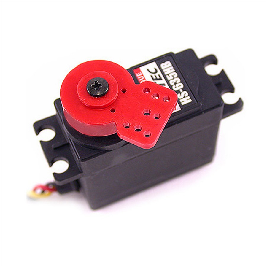

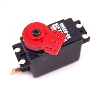

Tienes la opcion de poner como brazo de servo de gas un salvaservo. Lo utilizan mucho en las direccion de los coches RC. Con esto se consigue que el servo de gas no se coma todas las vibraciones del mando, las amortigua el salvaservo y alarga la vida de la electronica y piñones.
