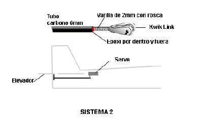

Yo he utilizado el tubo de carbono y varilla durante años, y es lo mejor a mi gusto, ya que no flexa, es facil de construir y es ligero.
Mi metodo es el siguente:
Componentes:
tubo carbono de 4mm. comprado en decathlon.
Varilla de 2mm o 2.5mm con rosca.
Epoxi lento tipo nural o apto para altos esfuerzos estructurales.
1. Corto la varilla con rosca de 4cm. con una rosca de 1cm. A la parte
que no tiene rosca le haho unas muescas con unos alicates para que coga
mejor al epoxi.
2. Corto el tubo de carbono a la medida deseada.

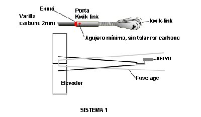

3. mezclo epoxi y introduzco una buena cantidad en un extremo del tubo y introduzco la varilla dejando toda la rosca fuera. Es bueno que sobresalga un poco de epoxi.
Esta tarde haré unas fotos. Te aseguro que quedan unas transmisiones rigidas y ligeras.

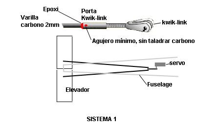

Para salir de dudas haz una prueba.
Limpia bien el interior del porta kwik link y si puedes hazle un agujero mínimo con la dremel y lija un poco el extremo de carbono.
Utilizar epoxi de alta calidad y el más lento posible. Déjalo secar 24 horas y prueba desunirlo. (imposible :D )
Yo utilizo este sistema desde hace 2.5 años en modelos como: extra 300, giles, funtana y os aseguro que nunca se me han soltado las transmisiones, claro cada uno prefiere sus métodos, y yo me he dicido por este. Os aseguro que soy un maniatico de las transmisiones bien hechas y por ahora me voy a quedar con este sistema.
Gabriel envianos fotos de tu sistema que seguro que tambien es bueno.

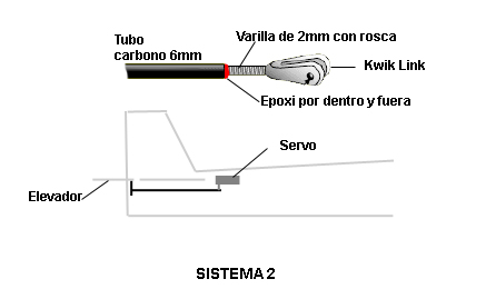

Para transmisiones directas como:
Alerones, elevador y timón con servos en el exterior.
Sistema para elevador.

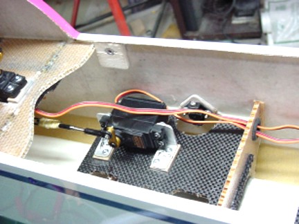

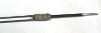

Por gabriel izquierdo
#97399

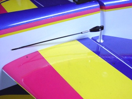

perdón por la tardanza,pero ahí van la foto:
lo que se ve en la trasmisión de la izquierda es un cable para un mando pull-pull debajo y al interior de la trasmisión de carbono.
un saludo,gabriel. 8)
#97442
¿tanto epoxi? sólo lleva para "mojar" el hilo de cometa y en una trasmisión de madera habría que hacerle lo mismo...
la rosca la lleva en el horn de la superficie móvil y en el servo lleva un prisionero con tuerca autoblocante y su tornillo después de apretado está fijado con laca de uñas...
quizás lo que te llama la atención es el tamaño,en ese avión no buscaba la máxima ligereza sino la resistencia a la flexión,pues es una semimaqueta de 5,5 kg de peso,por eso el carbono es de 6mm y no de 4mm.
en cualquier caso hablábamos de la forma de fijar la varilla al tubo de carbono,si por dentro o por fuera...¿o me he perdido? :wink:
desde luego no se me ocurre decir que yo lo hago perfecto y el que no lo haga así lo hace mal,sólo presento cómo lo hago yo por si a alguien le gusta.

Por Arturo
#97459

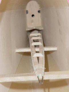

gabriel izquierdo escribió:lo que se ve en la trasmisión de la derecha es un cable para un mando pull-pull debajo y al interior de la trasmisión de carbono. 8)
Hola Gabriel, perdonar que me meta, pero quisiera que explicaras para los ignorantes en altas tecnologías :lol: qué es eso del "cable por debajo y al interior" y para qué, y supongo que te referirás a la transmisión de la izquierda, según se ve, o como diría mi mujer: "tu izquierda o mi izquierda?" :lol:
Un saludo!
#97464
hola,arturo.
eso de "perdona que me meta" no lo dirás en serio,¿no?...esto es un foro abierto y el que expone algo es para que los demás lo vean y opinen.
efectivamente el alemán que me cambia las cosas de sitio me ha hecho`poner derecha en vez de izquierda,ya lo he editado. :oops:
lo del cable no me he explicado bien,la verdad es que no tiene relación con el mando de carbono... :oops:
ese servo es el de dirección y manda la deriva y la rueda de cola.
la deriva va con un brazo de carbono y la rueda con dos cables de acero,pero en la foto sólo se vé uno por que está en el hospital y está desmontado.lógicamente el que falta va gemelo al que se vé pero al otro lado del servo.
lo del interior y debajo me refiero a que está conectado más cerca del eje del servo y el conector abraza el brazo por arriba y por abajo,tipo kwick-link mientras la varilla de carbono lleva un prisionero,por tanto sale un poco más arriba.
no se si lo he aclarado o lo he dejado peor... :twisted:
Por Arturo
#97470
Osea, que el mismo servo, por un lado manda la deriva con la transmisión de cabono y, por otro, mediante el sistema push-pull la rueda de la dirección :idea: independientemente, aunque con el mismo movimiento :idea: :idea: :idea:
Pues me parece un sistema genial, esto demuestra que cuando crees que ya conoces todas las técnicas siempre hay algo que no sabes o no se te había ocurrido :oops:
Ayer mismo estuve poniendole dirección a un pequeño avión que no llevaba de 1m. de envergadura y ante la falta de espacio para el servo, pues por fuera en el fuselaje, tipo 3D, nunca lo hubiera hecho sin ver los modelos tipo Funtana. De otra manera hubiera sido casi imposible, o como mínimo engorroso y laborioso.
Tomo nota del sistema, gracias.
Un saludo!

si no he entendido mal tu sistema es meter un porta kwick-link lijado y marcado empapado en epoxi dentro de un tubo de carbono.
lo veo muy fino y elegante,ligero y hasta bonito.para aviones que te obsesione el gramo y en longitudes que hagan poco interesantes una varilla metálica me parece ideal.el único pero que le veía es el tema de la adherencia del epoxi dentro del tubo,que se arranque el porta kwick-link con el epoxi.
si tú lo has probado y te va bien,desde luego merece intentarlo la próxima vez que deba hacer algo así.
para trasmisiones más robustas,carbono de 6 en adelante mi sistema me parece más fácil de confiar el él.

Por Sixto
#97954
Yo he utilizado el sistema dos, pero ademas taladrando el tubo de carbono y la varilla roscada con un fino taladro de 1mm, luego he metido un alambrecito empapado en epoxi a modo de fiador, todo despues de tener ya pegado el conjunto como en el sistema2 , despues de un guantazo importante, el avión para tirar, las transmisiones estaban todas perfectas, eso aguanta lo que le echen.
Me gusta mas el sistema de meter la varilla por el tubo o utilizar un terminador con el tubo con el interior ya que todo queda en linea, con el método de gabriel, el tubo de carbono queda excentrico con el eje de empuje y se pueden producir mas pandeos, pero depende de la longitud claro.
Por Jose_Suarez
#97969
El sistema 2 es tambien es más utilizado por mi. El sistema 1 lo utilizo para modelos que incorporan en servo de profundidad dentro del fuselaje, evitando cualquier flexión y aumentando la sensibilidad de movimiento. Por ahora es el mejor método que he probado.
Lo cierto es es que lo único me ha sobrevivido despues de tambien haber tenido varias golpes importantes han sido las transmisiones, icluso las he aprovechado para otros modelos.
Lo que me comentas de un pasador es muy interesante. De todas formas pienso que al tener rosca la varilla es imposible de aflojar ya que el epoxi se adapta a rosca impediendo la salida del mismo.
Tambien evitaremos al realizar el agujero, cualquier posible grieta o punto debil de haberlo al carbono.
