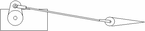

hola a todos
creo que algunos de nosotros, alguna vez hemos pensado en hacer que las transmisiones de los servos a las superficies de mandos de nuestros modelos queden ocultas, sobre todo en las maquetas pequeñas o veleros, he visto éste sencillo sistema de mando que lo hace posible:
http://www.irfmachineworks.com/rds/
aqui en funcionamiento:
http://www.youtube.com/watch?v=X5JoxLxJ3tM
tiene ventajas respecto al sistema universal de las varillas y kuik-links, el sistema se queda oculto, no se sueltan los kuik links, instalacion más limpia etc.
estaba pensando en hacerlo en los servos de alerones de un warmliner.
la duda que tengo es que si el servo aplica la misma fuerza y las mismas deflexiones a los timones solo con el movimiento rotatorio del servo, que el sistema "tradicional".
creo que sin la cruzeta ,el servo no hace tanta fuerza que con ella y en relación, entonces se tendría que poner servos con más torque para tener el mismo resultado que con las varillas
si alguno de vosotros lo ha experimentado y puede comentar que tal funciona lo agradeceria mucho
