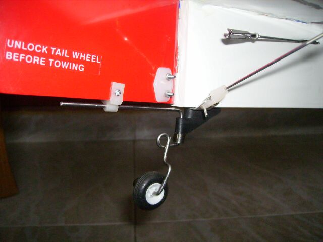

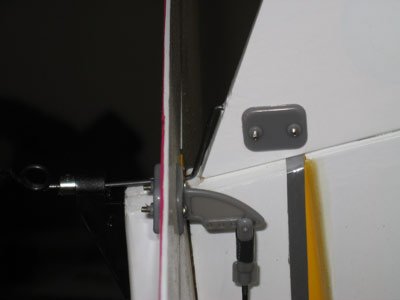

Venden patines de cola comerciales a precios razonables. Te pongo una foto del sistema que emplea mi Extra, los hay mejores, pero el de la foto es muy fácil de instalar.
Cuando dices patín delantero supongo que te referirás al tren (creo que la configuración que dices es "biciclo", pero no me hagas caso), también los venden comerciales. El único pero es que la zona donde los vayas a montar tienen que ser lo suficientemente resistentes. No sé si la cola del Calmato vendrá preparada para soportar un tren de cola, a lo mejor tienes que reforzar.

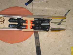

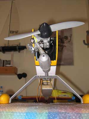

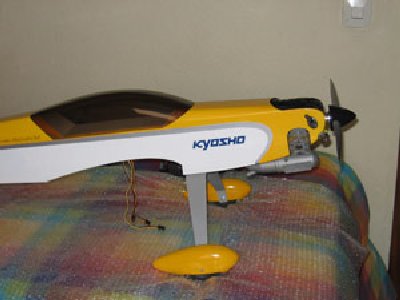

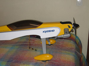

Aquí te explico las modificaciones que le hice al mío.

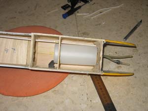

El tren delantero es uno comercial de alumino (bastante barato, creo que fueron 6 euros). Antes de colocarlo, reforcé la panza. En una de las fotografías que pongo, verás que quité toda la chapa de la parte baja del morro del avión. Aquí reforcé con una chapa de 3mm de contrachapado del bueno, que se amoldaba al hueco dejado entre las dos cuadernas que se aprecia en otra de las fotos, donde iría el tren. Luego otra chapa de 3mm cubriendo esta vez por fuera. En resumen, 6mm de grosor en total. Para terminar de tapar el hueco que quedaba por delante, entre la segunda costilla y la parallamas, usé balsa de 3mm.

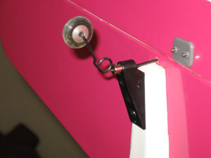

En cuanto a la rueda trasera no tuve que poner ningun refuerzo. Solo tienes que conducir el alambre del tren a través del estabilizador, habriendo un pequeño agujero en el mismo. El movimiento de la rueda se transmite a través del propio timón, ya que el alambre de la rueda se inserta en él. Yo hice una doblez de tal forma que se insertara a la altura del brazo que manda sobre el timón.
Y si te interesa, ya de paso, fijate que el motor lo llevo a 45 grados, con el escape saliendo por debajo. Ahora no ensucio el avión casi nada.
detalles de la rueda de cola
3 rueda-de-cola.jpg (8.2 KiB) Visto 1635 veces
reforzando la zona
2 refuerzo.jpg (7.66 KiB) Visto 1641 veces
El paciente a corazón abierto
1 destripado.jpg (9.48 KiB) Visto 1659 veces

El tren delantero debe colocarse lo más próximo al borde de ataque del ala.
Después de toda la opereación, el avíón quedó perfectamente centrado, sin tener que añadir nada de lastre.
Rodando por la pista no tiende en absoluto a cabritar, levanta la cola al coger carrerilla y ahí se mantiene. Los aterrizajes son muy nobles.

flan_nagan escribió:El tren delantero es uno comercial de alumino (bastante barato, creo que fueron 6 euros). Antes de colocarlo, reforcé la panza.
Para más aclaraciones aquí estoy.
Lo primero felicitarte por tus modificaciones, han sido muy inspiradoras para lo que quiero hacerle a mi futuro Calmato. Como ya te he comentado en un mp, me gustaria saber un par de cosillas:
- Donde has conseguido esas carenas para las ruedas? parecen del tamaño y forma perfectos para el Calmato.
- Igual es una chorrada de pregunta.... pero no me puedo quedar con la duda :D ¿poniendo el motor en esta posicion, como se da la incidencia? (esta ultima igual me la puede contestar otro forero)
