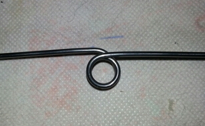

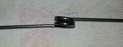

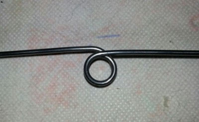

Alguien sabe la técnica para hacer un tren con muelle con varilla de cuerda piano?
He echo este pero no me queda muy bien.

Joder ¡¡ mejor no te pueden quedar, a mi me sale asi tambien, es dificil hacerlo a pelo con alicates o lo que tengas a mano.... lo ideal es mercarse una maquinita para tal efecto, con eso podremos doblar alambres con facilidad.

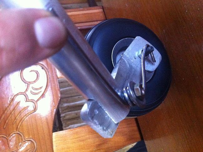

Por coyotefer
#1276351

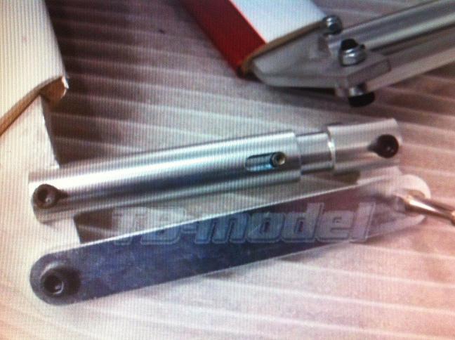

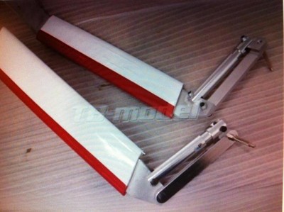

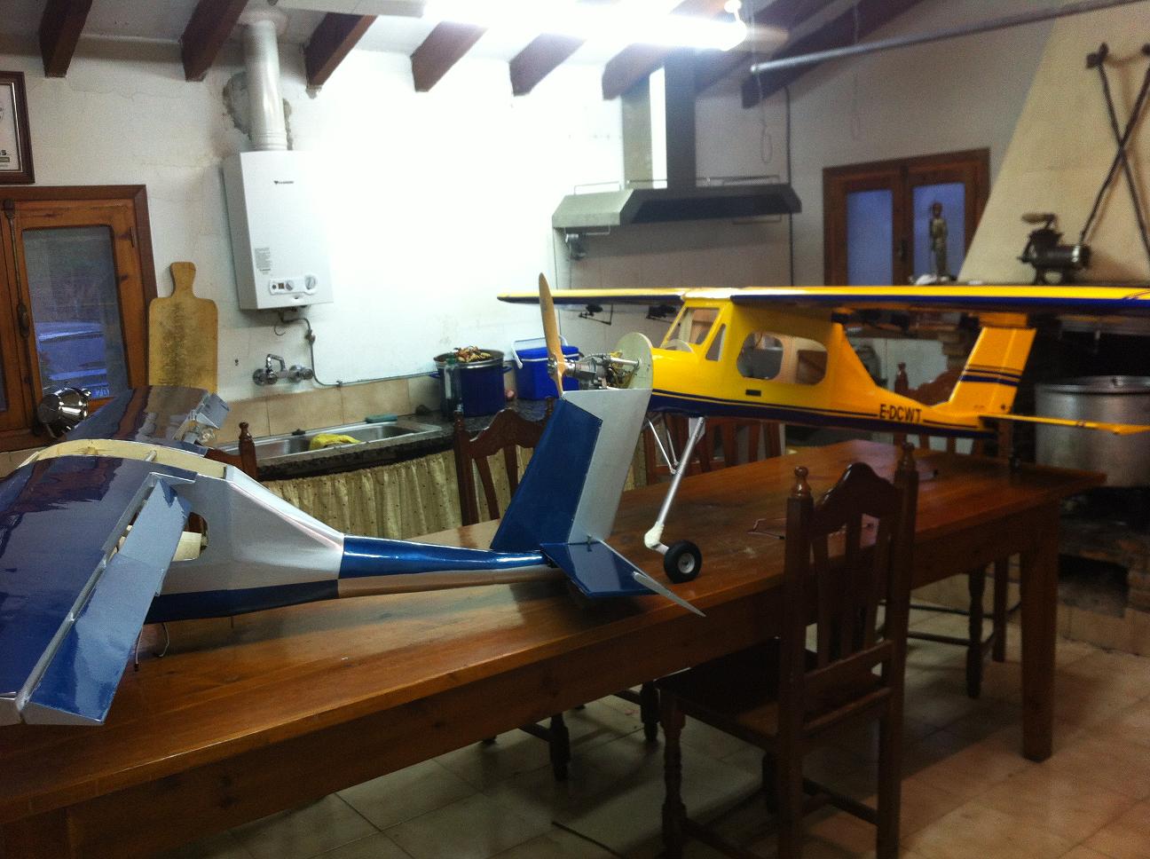

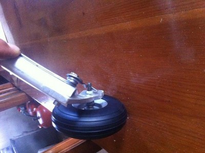

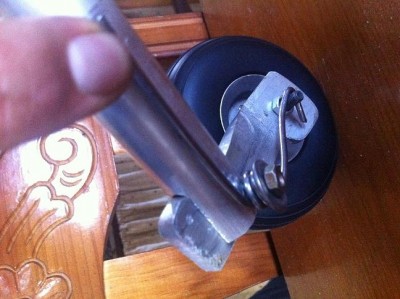

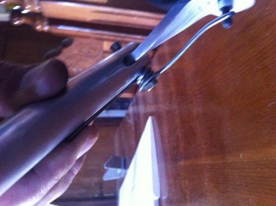

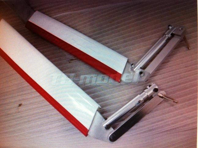

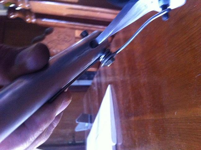

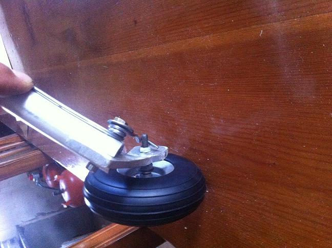

buenas a todos..si se me permite cuento mi experiencia, mirar, un principo muy básico de lo que estamos hablando es que la "amortiguación" (no la de coche si no la genérica) se produce por extension o por compresion no?? bien, eso como apuntillo..ejemplo de extensión será lo del japonés que lo lleva la silla del coche de mi hija, y por compresión son por ejemplo los mas habituales, coches, motos etc etc, en nuestro hobbie los llevan mucho wardbird, yo he palpado modelos como una pilatus porter que los lleva etc etc..yo estoy enrredado con una wilga pzl 2´5m culla estampa es inconfundible por su suspesión característica..he probado a hacer el resote que indicáis pero como lo quieras hacer de cuerda de piano un poco gorda la tienes clara, a partir de 3mm la cosa se pone peliaguda ehh..a mí al menos me costó hacer la prueba sudor y lágrimas..os pongo fotos de las pruebas y de como debe ser la suspension de ese modelo, pero cuesta 60 leuros y no los hay por casa, así que a seguir colgada..el invento que dice viper creo que sería la forma más acertada, es lo que yo conocía, pero incluso hacer ese útil para cuerda de piano de 4-5mm sería laborioso..si alguien tiene una buena idea yo me la apunto con su permiso..
