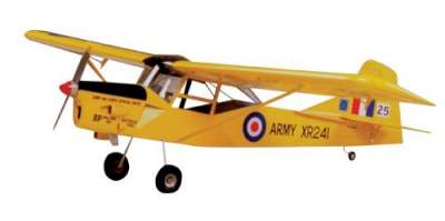

Mira esto es mas o menos el tren delantero (el de las dos ruedecitas) quedará en el centro de gravedad (que las cesnas la tienen justo en la linea vertical al angulo de ataque de las alas delanteras) y las pegas a la panza del avión con ciano o epoxi.la ruedecilla de atrás que la puedes comprar en cualquier lado (no importa que no sea muy rígida)la puedes dejar libre,pero si quieres que gire mejor el avión en tierra pues haces una conexión del timón de cola con una varilla que conecte con la rueda. O mejor si lo haces con conexión al servo de cola.
a ver si encuentro unas fotos de una que tuve. un saludo
tren delantero y trasero.
