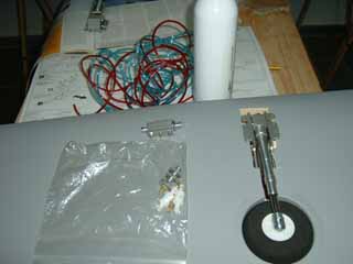

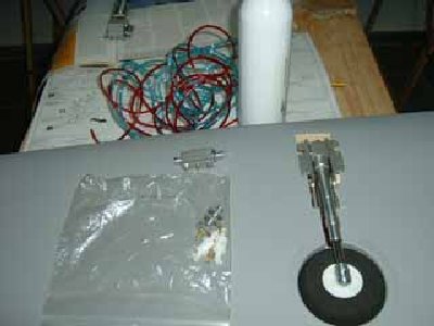

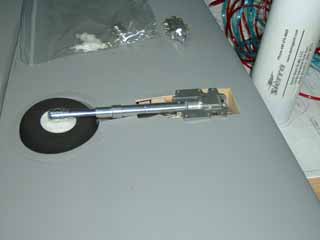

Hola estoy intentado montar este tren retractil reumatico en un FF6 Hellcat, pero encima de que viene un pelin corto con lo cual tengo que retrasar el punto de apoyo de la rueda , no tengo ni idea de como va lo del aire.Alguien me puede ayudar o darme alguna direccion donde lo expliquen.

De todas maneras me sigue preocupando el no poder alargar un poco mas la pata del tren para que el punto de apoyo de la rueda quede en su sitio, pues si miras las fotos que puse en el post el soporte de tren lo tengo que poner casi 1.5 cm mas abajo de su sitio para que las ruedas entren dentro de sus huecos.

la única solución que le veo es que te hagas la parte inferior del "strut" más larga.si pones el mecanismo del tren más atrás tienes todas las papeletas para capotar al aterrizar.
es una pieza sencilla de hacer en el torno,por lo que veo no es más que una barra de aluminio de dos diametros con dos taladros transversales roscados, uno para el eje de la rueda y el otro para la guía...
otra solución sería fabricar un postizo para bajar el eje de la rueda.
yo estoy en madrid y tengo un torno chiquitín,si no te pilla muy mal vente un día y lo hacemos.
un saludo,gabriel. 8)
