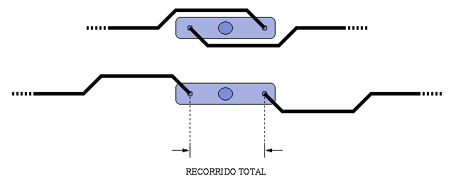

Por SerialK
#269105
Gabriel, lo que indicas es algo asi?

Por gabriel izquierdo
#269194
SerialK escribió:Gabriel, lo que indicas es algo asi?
si, exacto excepto en los pliegues que has dibujado más alejados del servo.
lo que has puesto junto al brazo debe ir así.
en cuanto a la ausencia de consumo al final del recorrido implica que debe llegar a dicho final, si no llega tirará de batería una barbaridad.
todo el tiempo que emplees ajustándolo serán disgustos que te evites en el futuro.
un saludo, gabriel. 8)

Por SerialK
#269596
gabriel, se supone que es el mismo en las dos posiciones "cerrado" y "abierto" .. quiza debi hacer un gif animado ;)
#270839
hola, me refiero a que la varilla que has dibujado tiene dos pliegues, parece el perfil de una sartén y basta con un pliegue, sin más.
el recorrido es fácil, cuando sacas el tren llega un momento en que deja de salir pero puedes tirar un poco más de la varilla y al recojerlo pasa lo mismo.
esos recorridos aparentemente muertos son los bloqueos que evitan que sea el servo el que sujeta la pata abierta o cerrada.
tienes que asegurarte que queda la pata bloqueada en los dos extremos pero sin tensión el el servo que te dejará sin baterías.

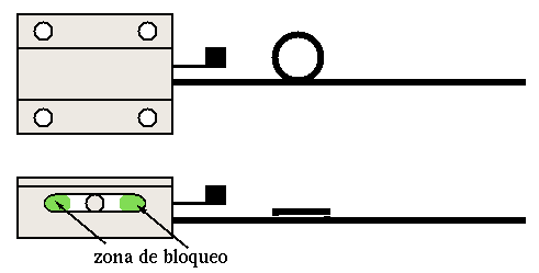

Por SerialK
#271590
tal como indica gabriel, en las pruebas que he hecho con los retractiles, es necesario que el movimiento del servo llegue a la zona de bloqueo, tanto cuando el tren esta arriba como cuando esta abajo, pero siempre SIN topar en el final del recorrido.
Con el dibujo adjunto alomejor se aclara.
